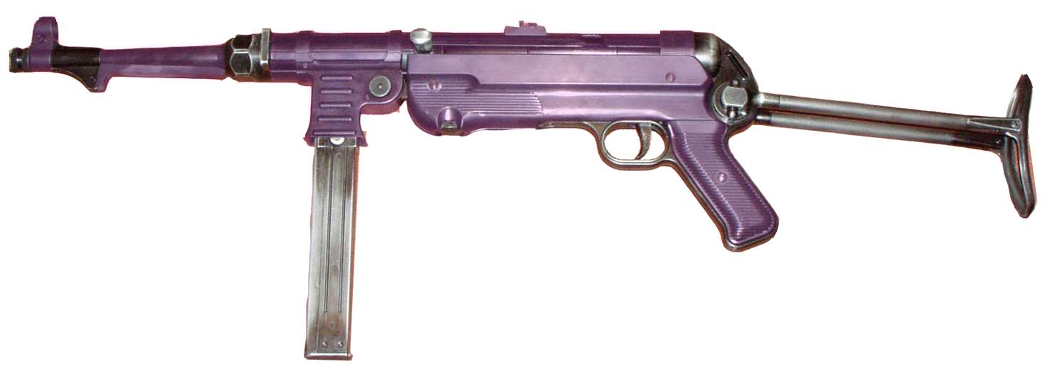

    Минус всех копий от МАРУШИН то ,что они имеют много пластиковых деталей . И опять же высокая цена агрегата.
    Пластик подсвечен фиолетовым цветом.

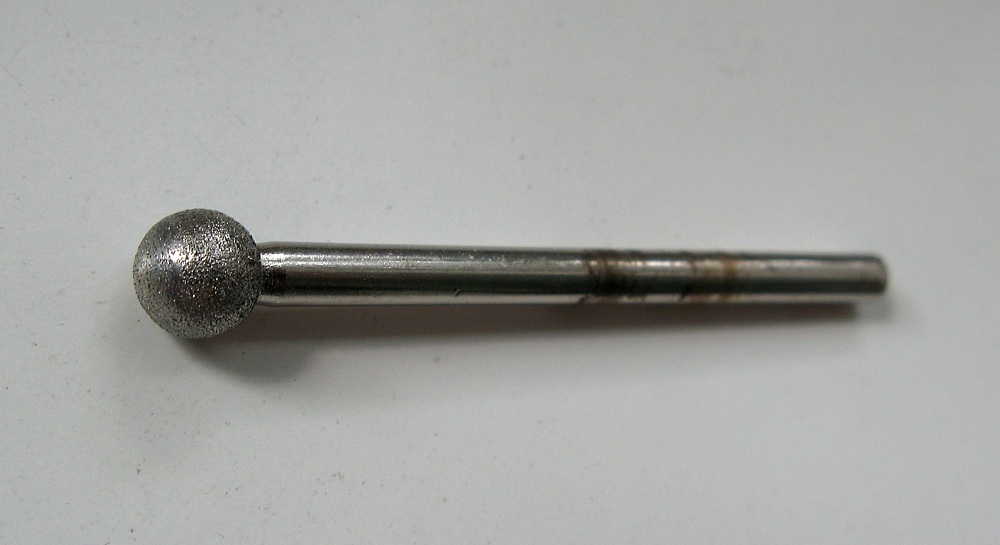

    Скажите а как убирали пластину внутри,закрывающую вырез предохранителя?

    Пластина,которая закрывает

    Она на двух точках сварки. Снимается без проблем.

    Я пытался,ни фига себе точки.. Метал гнеься.. Я видет ребята с Кирова пытались снимать,весь кожух погнули..

    Эту пластину я убирал при помощи бормашинки "ДРЕМЕЛЬ" и насадки с алмазным напылением (см. фото). Обрабатывать этой насадкой необходимо места пластины, которые прихвачены точечной сваркой, пока металл в местах сварки не станет более тонким, чтобы можно было поддеть отверткой пластину и удалить её, только делать это нужно аккуратно, чтобы не погнуть затворную раму.
