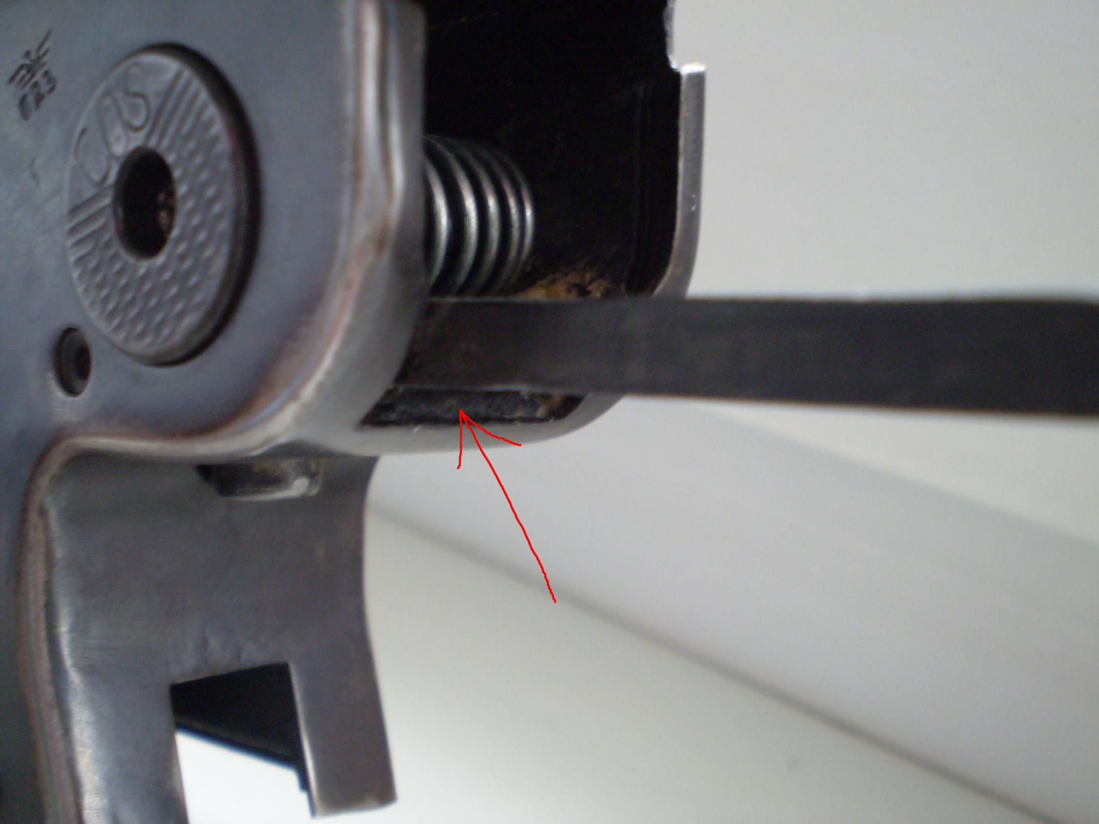

    vasil.ned камрад ss-sergi имел ввиду люфт между верхним и нижним ресивером , две основные части собранного привода. Вращаются относительно друг друга.Да и фиксатор магазина Stg.44 (сталь) сюда не подходит.
    Можно закрепить язычок холодной сваркой.Снаружи практически ничего не видно, я у себя так и сделал, люфта почти нет. А люфтят данные приводы все, в большей или меньшей степени.

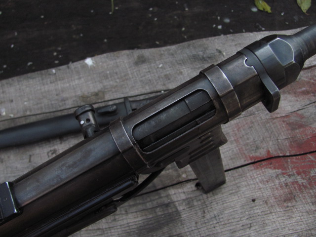

    Значит так,положил рядом два МП натурный и страйковый смотрел ,смотрел на них,вижу ,что то не так.У страйкового кольцо на мушке 16 мм. ,а у натурного 21мм.т.е.у страйкового меньше .поэтому он как ,то не так смотрелся,взял сделал сам намушник из листового металла 1.2 мм. смотрится круче. Заодно затюнил щас выдает 120 м.с поставил пружину класик арм"система" ,клинил ,заменил аккумулятор .заработало .Фото выставлю позже,проблема с фотиком.ранее до ремонта сайта выставлял,щас фотки исчезли .

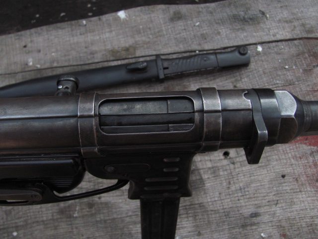

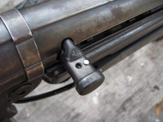

    Добрался недельку назад до своего - сделал имитацию затвора с подвижной рукояткой:)
    Работы еще непочатый край Надо заворонить нормально и заменить в конце -концов когда нибудь весь силумин на сталь. Руки не доходят... Нутрянку не трогал пока.

    Отлично (рукоятка-грибок) получился! :smile_12: Силумин или из металла?

    Стальной естественно - полностью новый.:)

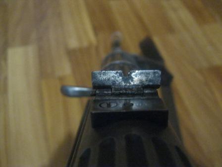

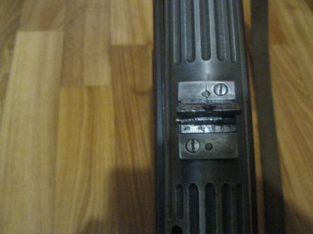

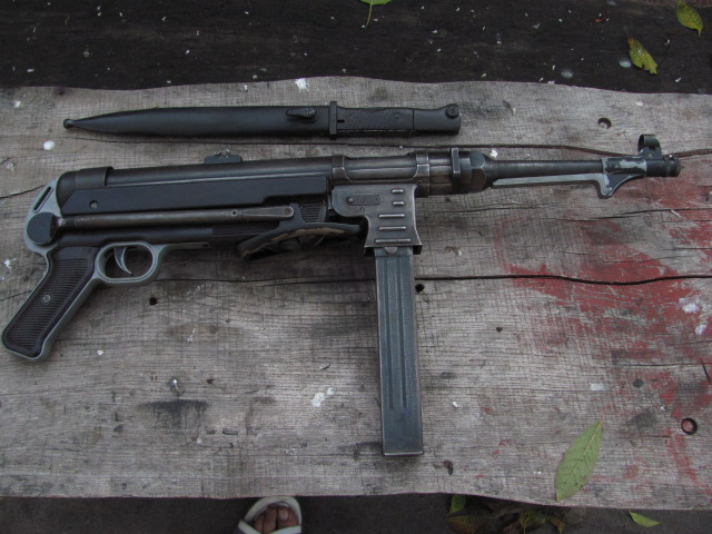

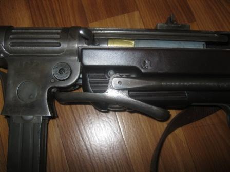

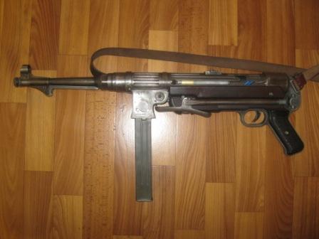

    Вот выставлю еще раз т.к. с поломкой сайта фото пропали .Скажу сразу затюнил ,выдает 100м.с. хочу еще поставить натурный магазиноприемник
  15. сталкер-2
    сталкер-2 Stabsgefreiter
    2.016
    степь

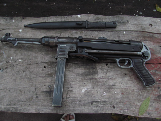

    Вот еще фото ,клейма как смог так поставил
  16. сталкер-2
    2.016
    степь

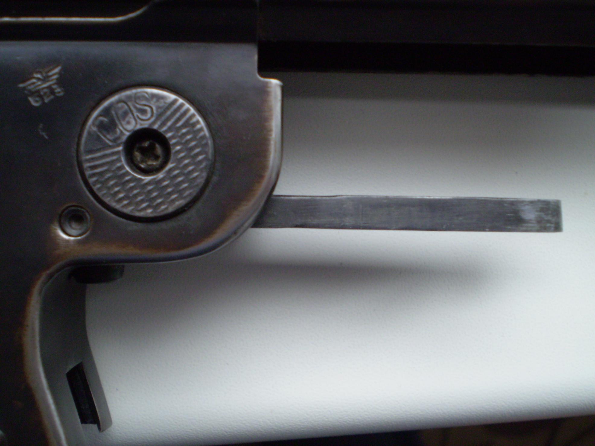

    И еще
  17. сталкер-2
    2.016
    степь

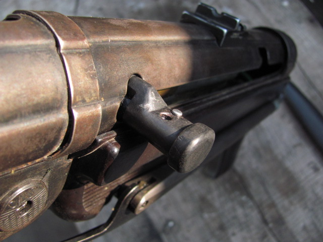

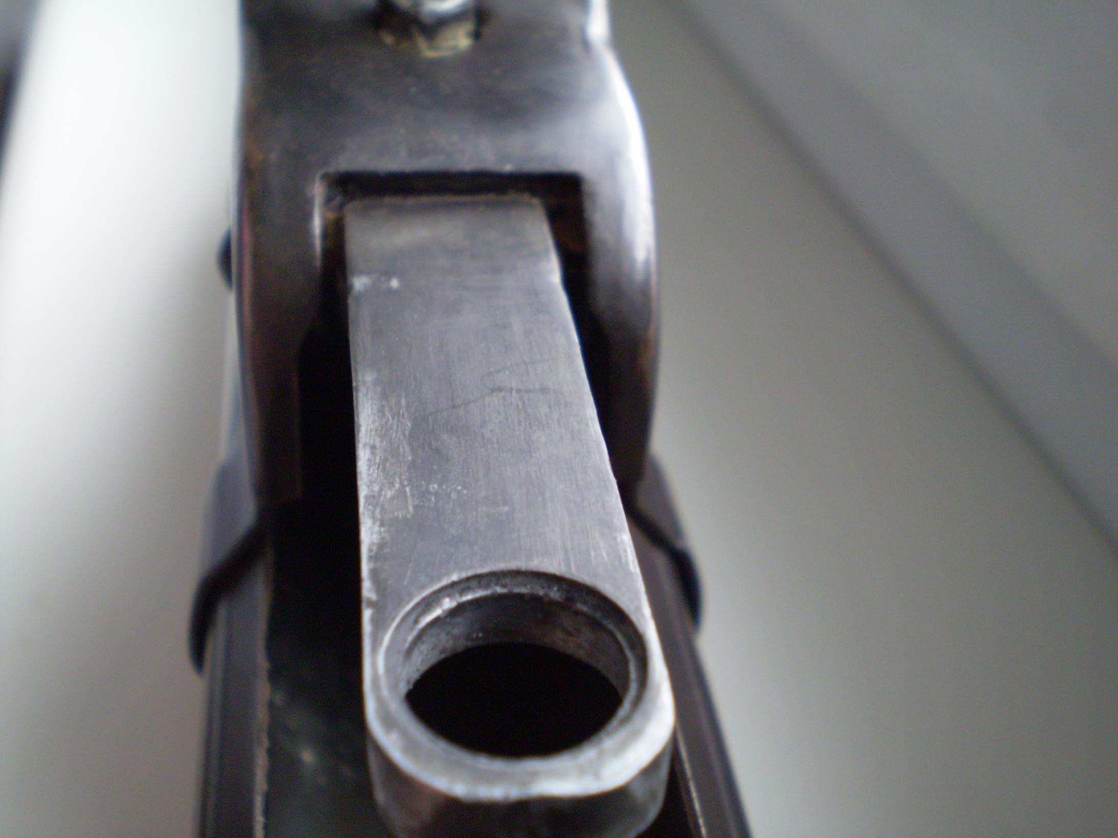

    Наверьшье ствола зделал сам ,потом заменил намушник т.к.у страйкового меньше размером

    Борода и намушник получились очень хорошо.

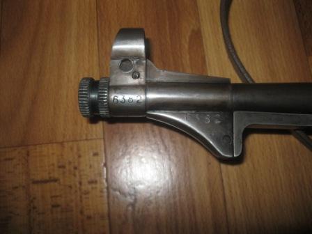

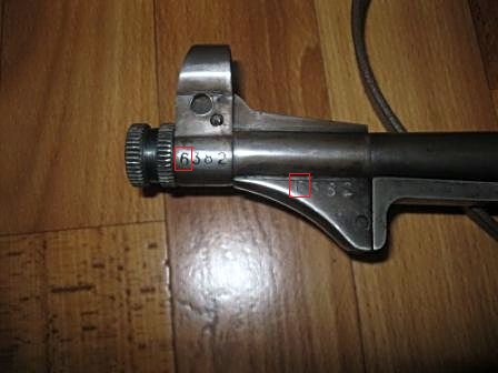

    Номер автомата у Вас состоит из четырёх цифр или из пяти ? Если из четырех - тогда на деталях представленных на фото одна цифра нанесена лишняя.

    Да номер набил сам ,с лишней цифрой согласен натупил,я как бы больше уделял внимание самому навершью.Делал с трех частей.Сначала выточили мне на токарном станке трубочку к ней с низу приварил бороду которую в свою очередь изготовили при помощи фрезерного станка,затем таким же образом изготовил верхнюю часть,приварил,зашлифовал сварочные швы .проточил натфилем ласточкин хвост ,выточил и вставил мушку.
  25. сталкер-2
    2.016
    степь

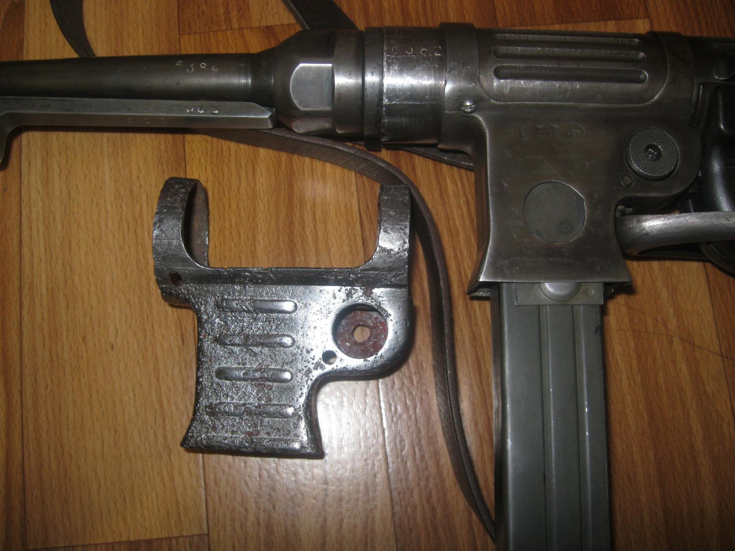

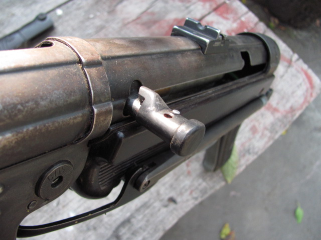

    Вот еще ,когда снимал магазино приемник с базовой рамы ,он держится на точечной сварке.повредил его на фото видна трещинка в районе первого кольца,камрады подогнали магазиноприемник от натурного МР-40,после небольшой доработки поставил его,понимаю что на 38-й он не катит,но выхода небыло будет вроде бы как ремонтный МР-38 с приемником от МР-40,Зато натурный уже страйкового ,и исчезла необходимость в пластмасовой встаке в магазиноприемник,магазин четко ложится и не шатается.Фото выставлю позже.

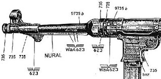

    Да уж, борода рождалась с большим трудом. Жаль, что так получилось с номером. Думаю, что все ещё можно исправить, добавив впереди номера ещё одну цифру, но только в определённых местах, не ошибитесь. Вот фото схемы по клеймам, скачал как-то себе с какого-то ресурса ( с какого, не помню) , правда, фото очень маленькое, но места расположения клейм рассмотреть можно (при помощи лупы), может пригодится, я на свой аппарат делал клейма именно с этого фото, + использовал фотографии клейм с оригиналов.
