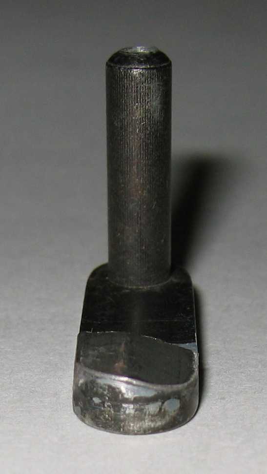

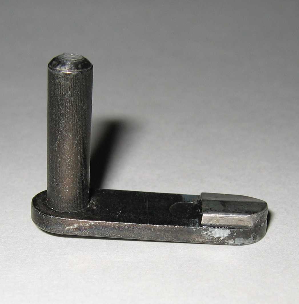

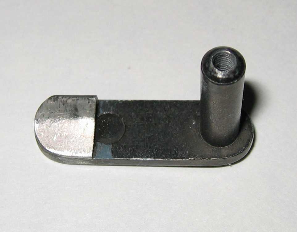

    Проблема решаема, на зуб наклеить мет. полоску или спец.припоем для силумина напаять.Или вообще заказать из металла.:smile_12:
    Из металла раньше камрад pcool делал ,сейчас нету. Вот тема http://reibert.info/forum/showthread.php?t=73198

    А чем лучше клеить? Обычный суперклей не держит...:(

    Человек клеил этим,на сколько долговечно не знаю. Но клей ,как то не очень серьёзно.
    Здесь http://talks.guns.ru/forummessage/107/204049-21.html

    гляну - мож осталась где защелка :)

    Стгэшный вряд ли подойдёт .Разница видна на фото .Прийдёться перетачивать ,да и дороже выйдет. Лучше купить у камрада
    pcool, цена нормальная да и качество отличное!:smile_12:
