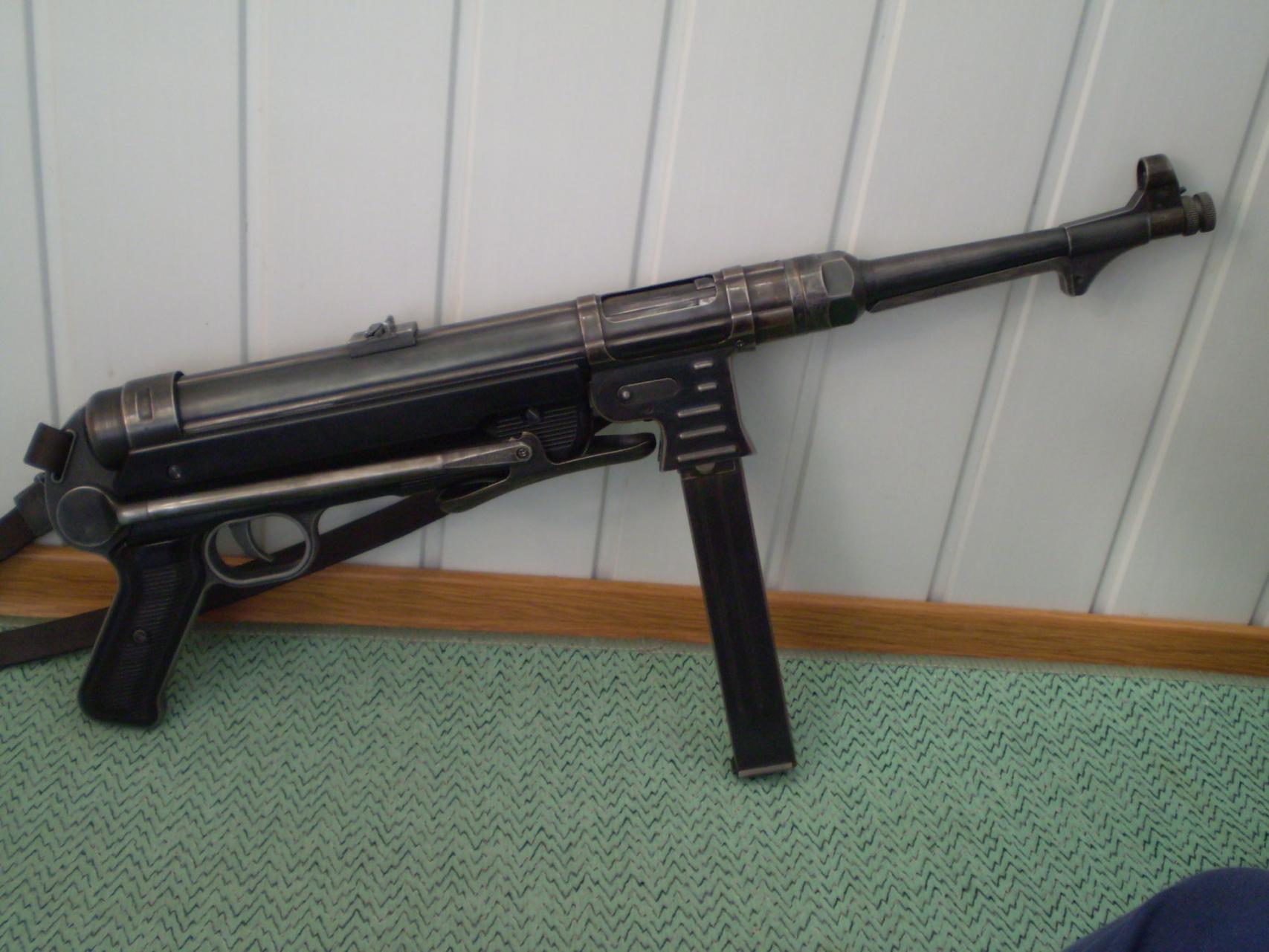

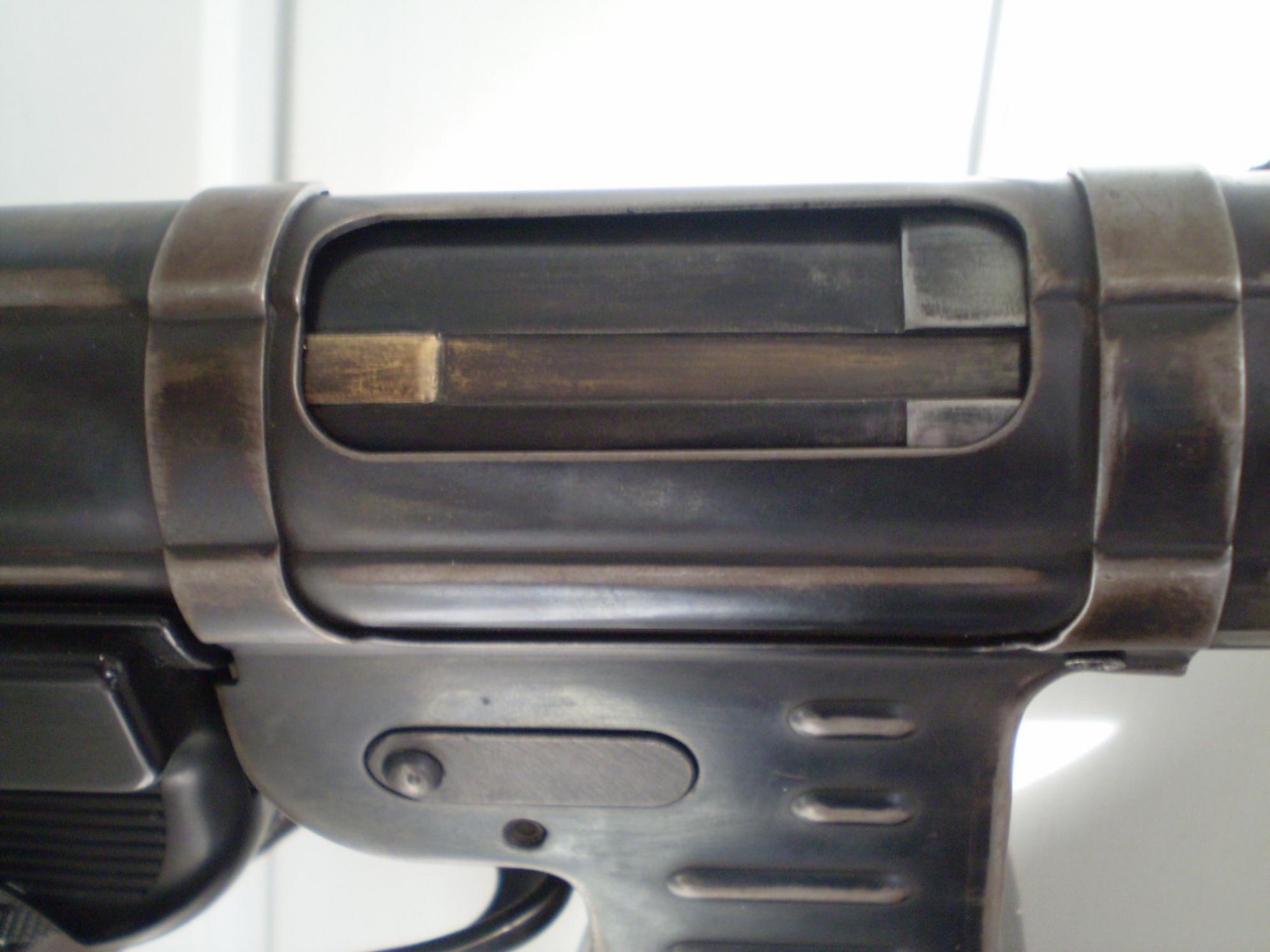

    Хоть в статье и написано наносить кисточкой "берем кисточку из (натуральной!) шерсти (у меня беличья была ), надо обратить внимание что бы на кисточке не было металлических частей. Надеваем очки и перчатки, поскольку все химические составы для воронения очень токсичны, попадание на слизистую вызывает крайне неприятные ощущения (проверенно ).
    Далее смачиваем кисточку в составе и наносим на поверхность, как только состав начинает взаимодействовать (металл начинает чернеть) начинаем активно "втирать" его кисточкой в металл. Эту поцедуру проводим в течении 2-3 минут. После чего снимаем остатки состава тряпочкой, сразу же мочим в бензине новую и начинаем интенсивно поверхность обезжиривать: пару минут натираем ее бензином (тряпочка становится черной, а воронение светлеет), после чего снова наносим состав и снова втираем его кисточкой. Все вышеописаное повторяем 2-3 раза, пока цвет воронения (после натирания бензином) не перестанет меняться. вот и вся хитрость. Воронение получается достаточно стойкое , цвет ровный, никаких подтеков нет."
    Я взял маленький кусочек войлока мочил в Клевере и втирал в металл Около двух ,трёх минут (Для того ,что бы не было разводов).После высыхания протирал бензином ,далее проделывал тоже самую операцию .После высыхания протёр бензином и смазал Балистолом(оружейное масло).
  11. magyr
    magyr Stabsgefreiter
    390
    Ukraine
    Вот такой результат ,правда ещё не до конца доделанный(состаренный)
  12. magyr
    390
    Ukraine
    Вот фото:
  13. magyr
    390
    Ukraine
    Ещё

    Да все ОК! Мне бы так хотя бы.. Баллистол я уже купил..
