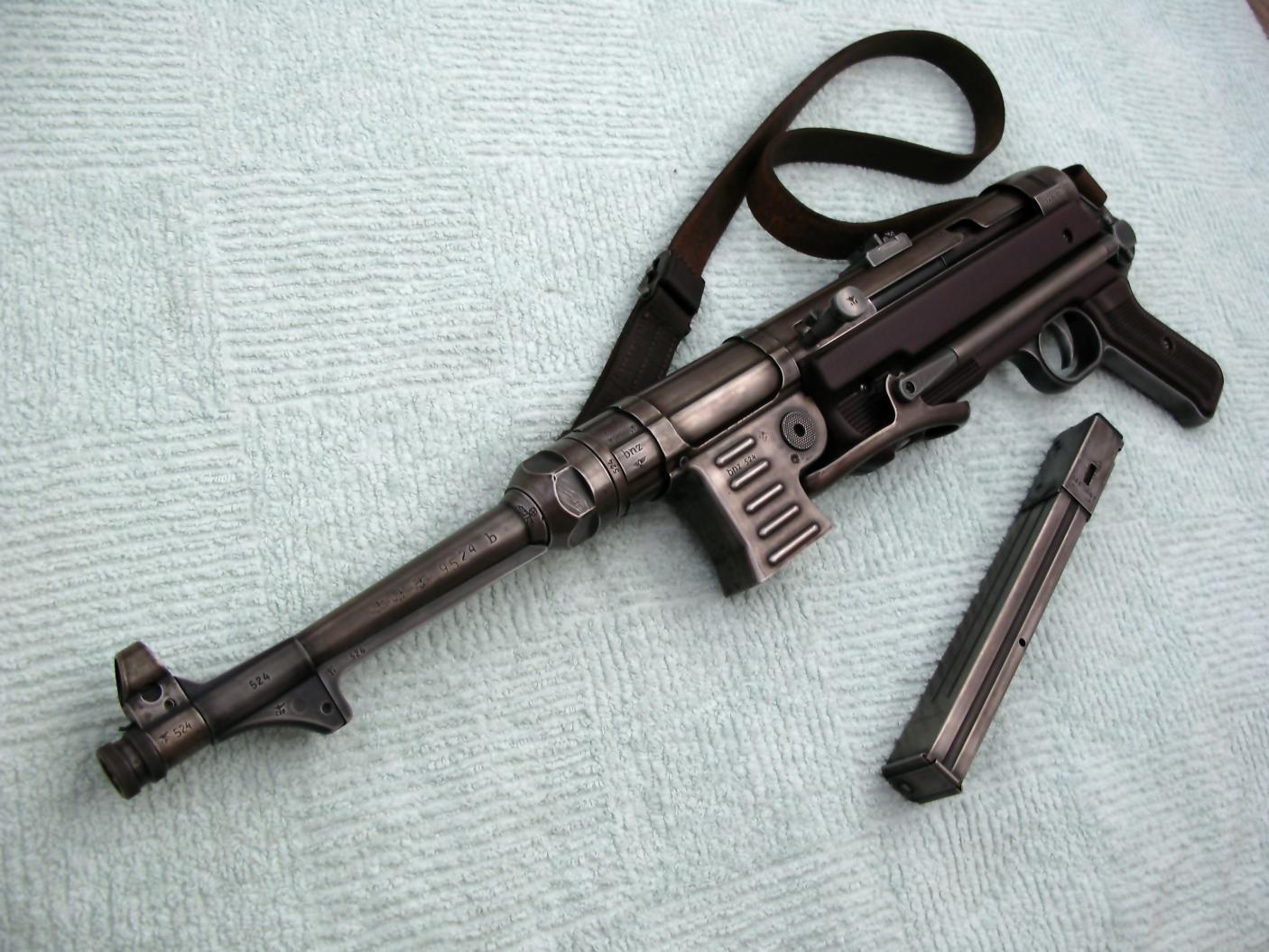

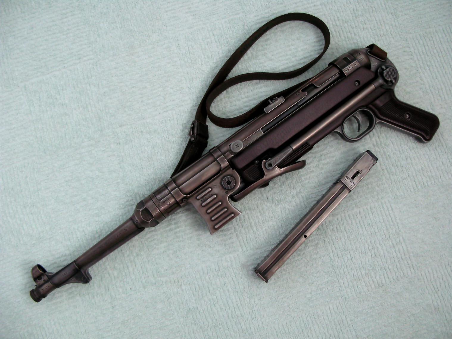

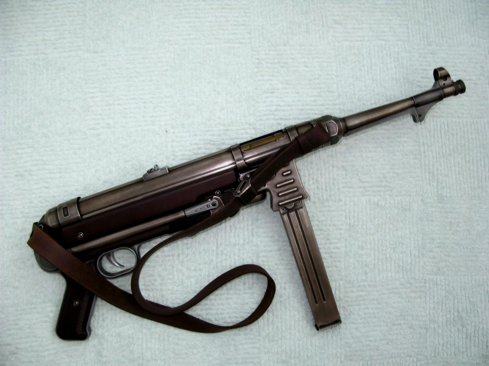

    После завершения процедуры воронения , создавал иллюзию прошедшего войну автомата (ведь 70 лет прошло с момента его изготовления) :) . Ржавчиной покрывать , я конечно не стал , а благородные потёртости многократного использования сделал нождачкой (нулёвкой) , которая на материале , предварительно её затёр на нейтральном металле , чтобы как можно меньше было видно потёртостей от нождачки на автомате . Затирал аккуратными круговыми движениями , без сильного нажима , степень затирки каждый человек регулирует сам . Не забудьте , после затирки нанести оружейное масло !

  7. Rudolf Lehmann
    Rudolf Lehmann Stabsfeldwebel
    685
    Hamburg - Kyiv
    Хм. А клейма как на боевом:)

    Есть ещё вариант :берёшь войлочную насадку на дрель ,предварительно намочив войлок в бензине (калоша) и проходишь войлоком по острым граням всей МП-хи (обороты регулируешь в процессе)После проходишь оружейным маслом (Балистол):smile_12:

    Воронил все детали по отдельности , конечно , на это уходит много времени , но зато есть полная уверенность в том , что каждая деталь будет выдержана строго по времени , необходимого для хорошего воронения , не больше и не меньше , иначе покрытие будет не стойким . Если воронить сразу несколько деталей , я думаю - возможна ошибка по времени выдержки (окисления) каждой детали , а это не есть хорошо . А вот производить затирку (старение) лучше в собранном виде .

    Так как приёмник магазина и ствольная коробка между собой не раздельны , воронил сначала приёмник магазина , а затем ствольную коробку , можно и наоборот , только выбирайте для этого отдельные (целые) участки , не сразу весь приёмник , или ствольную коробку , но и чтобы не было видно стыков воронения , впрочем я об этом уже писал .

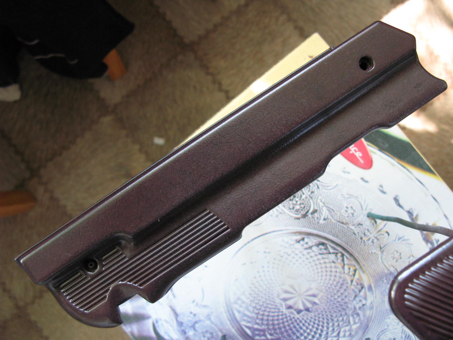

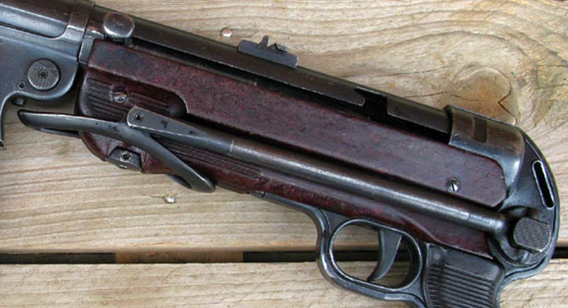

    Решил ещё рассказать о покраске бакелита . Я его перекрасил , из чёрного вот в такой цвет как на фото . После высыхания закоптил от стеариновой свечи кусок нержавейки толщиной 3мм. (совсем тонкую не рекомендую потому , что будет греться) , берём тряпочку и наносим копоть по обеим сторонам бакелита и рукоятки , затем затираем нождачкой (нулёвкой) всю поверхность , пыль от затирки смываем под краном , аккуратно промакиваем тряпочкой , высушиваем . После этого делаем чёрные прожилки (пятнышки и мелкие разводы) , коптим опять небольшой кусок нержавейки и щетиной жесткой кисти (ширина кисти 2 см.) , тыкаем ею вертикально сначала по копоти , затем произвольно по обеим сторонам бакелита и рукоятки . Далее идём к крану (не боимся) и смываем пыль от копоти , руками помогать смывать не нужно (основные мелкие пятнышки и разводики останутся) , после этого берём очень мягкое полотенце и аккуратно промакиваем капельки воды , чтобы от воды не оставалось пятен после высыхания , окончательно можно подсушить феном . После этой процедуры вскрываем акриловым бесцветным матовым лаком №191 фирмы BOSNY или PAINT , после полного высыхания , затираем нождачкой (нулёвкой) и снова смываем пыль после затирки . Радуемся полученному результату :) . Для сравнения , фото оригинала .

  16. Leut.Horn
    Leut.Horn Вірменський офіцер
    16.515
    Почти в горах
    Это просто невероятно... Не отличить от боевой.. Спасибо!

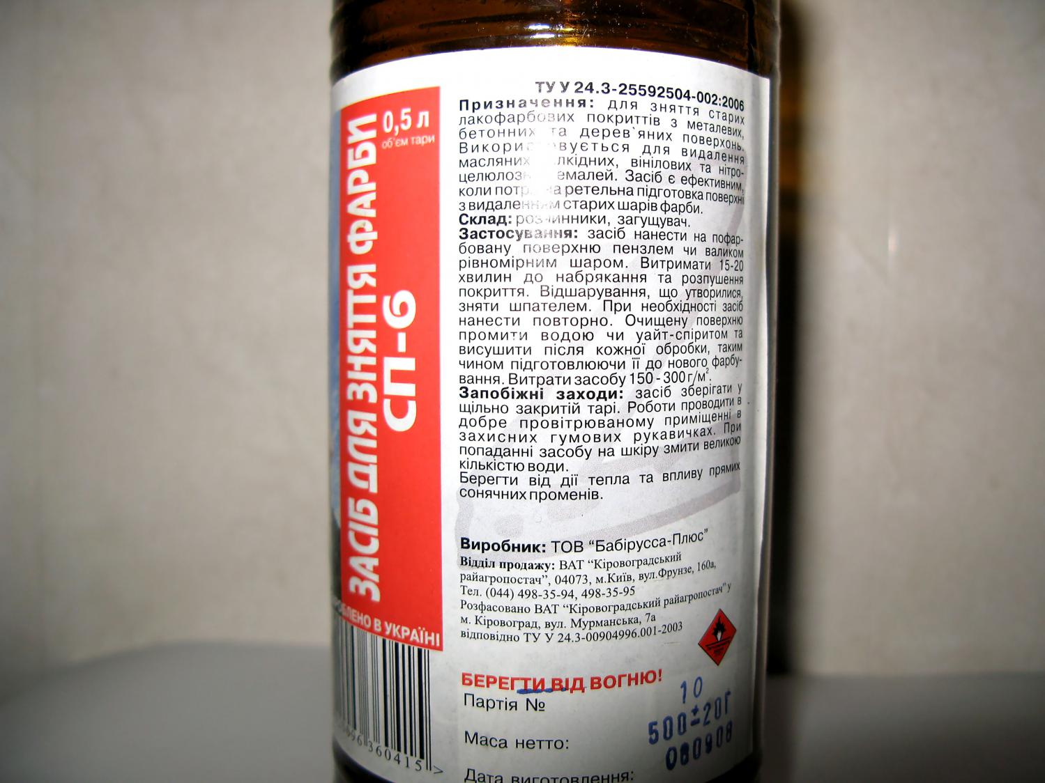

    Я снимал краску вот этим средством , которое на фото , старался придерживаться инструкции . Вот только , если краска за указанное в инструкции время не отслоилась , я держал в 2 раза больше , там где подсыхало опять подмазывал этим средством , затем шпателем шириной 3см. аккуратно соскабливал , если где-то краска оставалась покрывал это место ещё раз . С силумина краска облазит за секунды , очень плохо с магазина , пришлось вскрывать и соскабливать 2 раза , но справился , главное не нервничать . С силой сдирать и царапать мпэху не нужно , потом тяжело её восстанавливать , лучше ещё лишний раз покрыть этим средством и всё получится . Металл очищенный от краски я протирал сухими х/б тряпочками , а затем обезжиривал ацетоном . Желаю удачи !

    Когда я снимал краску ,купил средство для снятия краски было тоже самое там снимается, там нет .С магазина не слазила вообще краска.Пошёл и купил другое средство в авто. магазине.Намазал и через 10-15 минут краска вся скукожилась снял всё и смыл бензином,дальше шлифовка и т.д.Согласен с wehrmacht41 метал действительно плохой и через время ржавеет даже после обработки маслом.Ещё HANS если не будете менять на металл :ствол ,трубки от приклада и переднюю гайку на стволе(мал) то не снимайте краску.Вот фото смывки.:smile_12:
