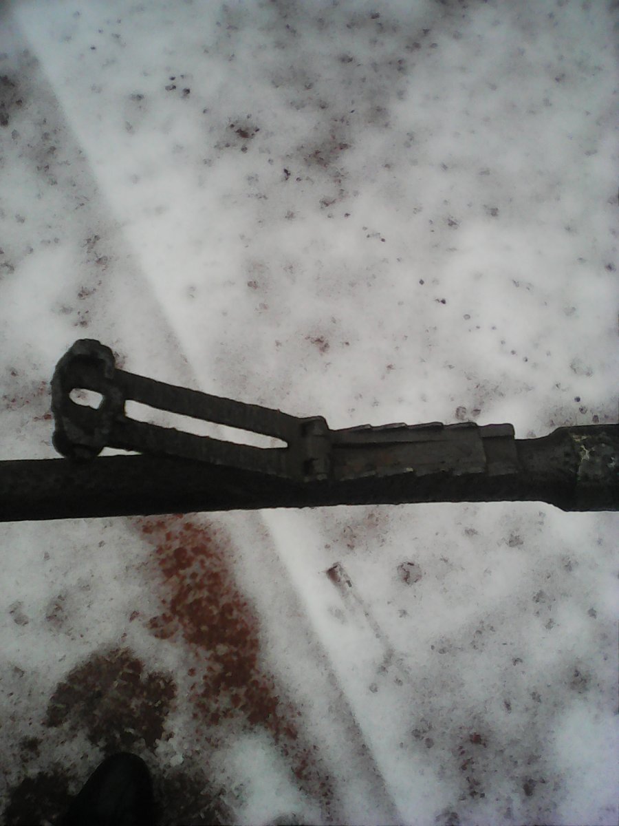

Вроде Мося под патрон к-98

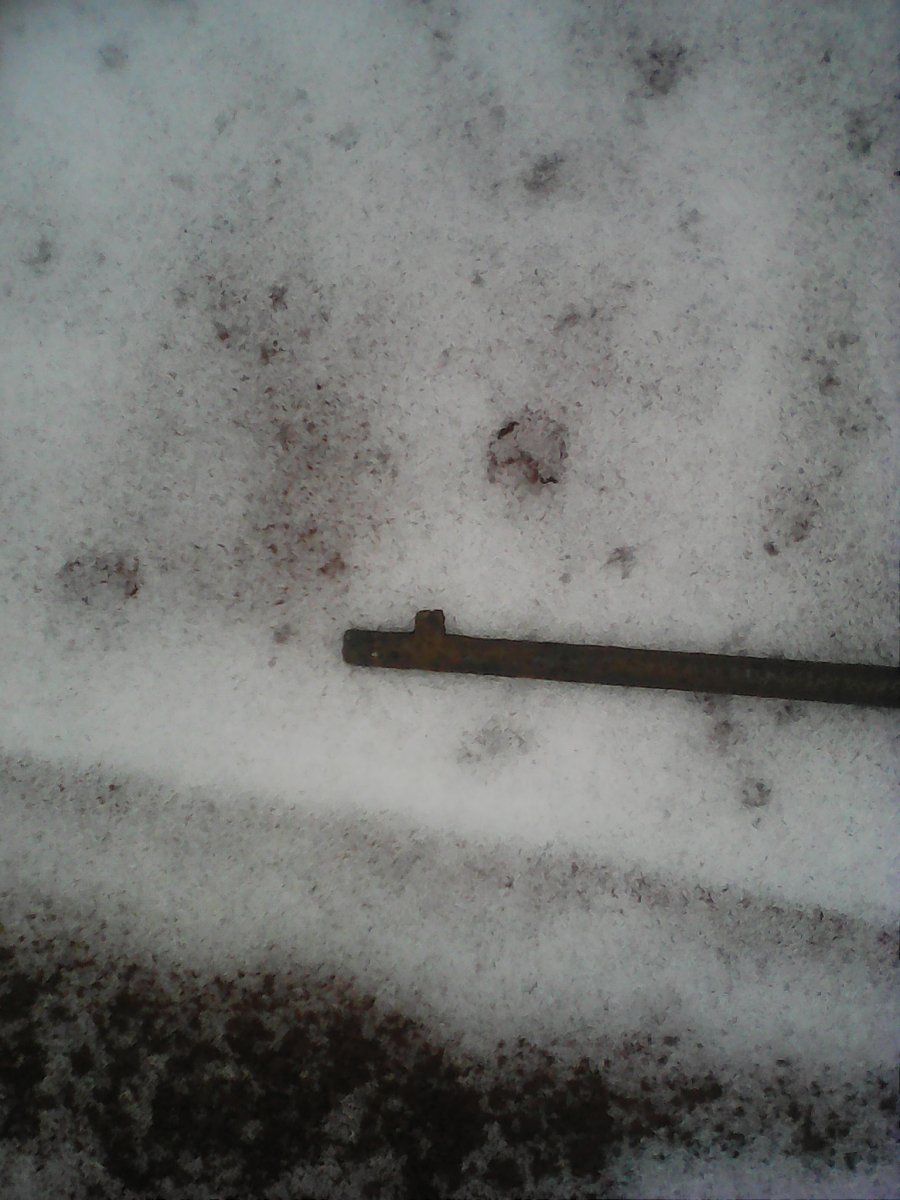

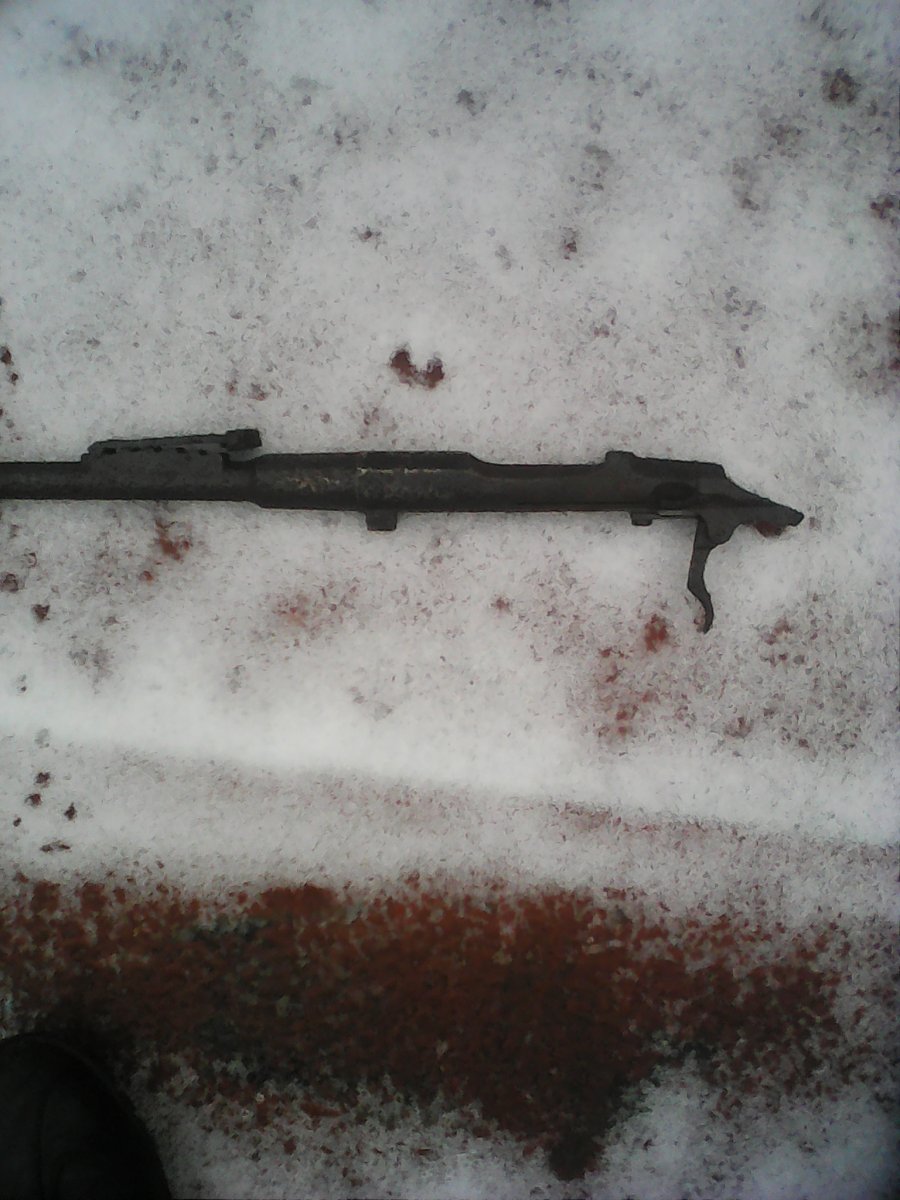

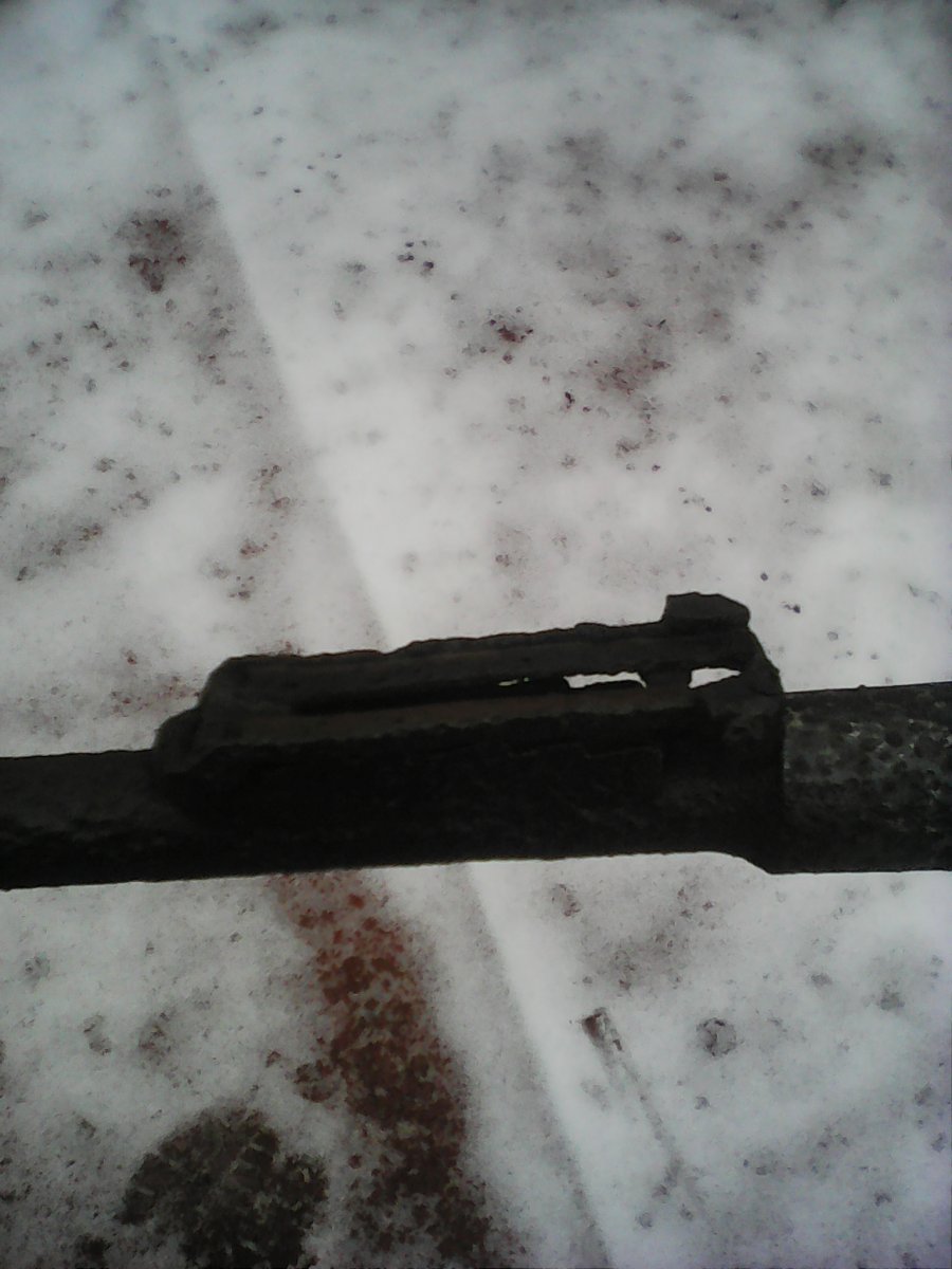

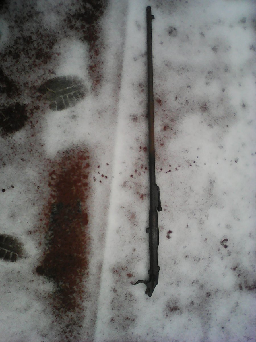

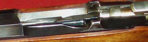

    Попался такой предмет смотрел в нете похоже на мосю под патрон маузера. IMG_20161224_125756[1].jpg

    Как по мне обычная Мосинка обр 1891/30

    Так сразу сказать что это поляк(у них была Мосинка под 7.92) нельзя никак(нету фурнитури)

    Такого поляка можно узнать на вскидку по личине или промеру патронника.А тут по ходу "показалось/привиделось".

    Это я знаю,по этому делаем вывод-обычная Моська царь или ранний совок

    Согласен был не прав не правильно рассмотрел вырез с левой стороны патронника и отсечку

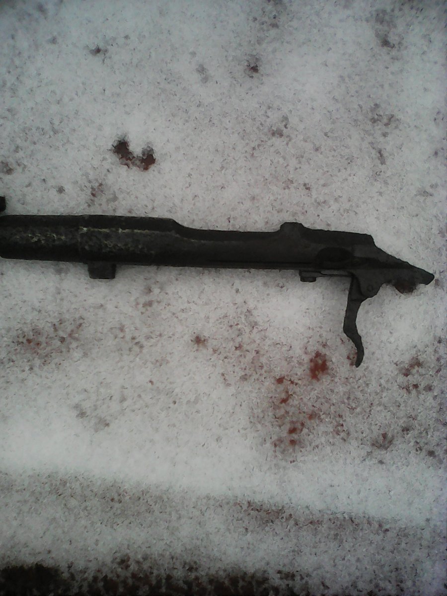

    А по мне так это Мося обр.1910г .. Граненый казенник , планка Коновалова ...

    А так же по характерному , как у маузера , вырезу на казеннике .. Под палец , для удобства заряжания ..

    ...Гы, у "польки" ствол 600 мм...

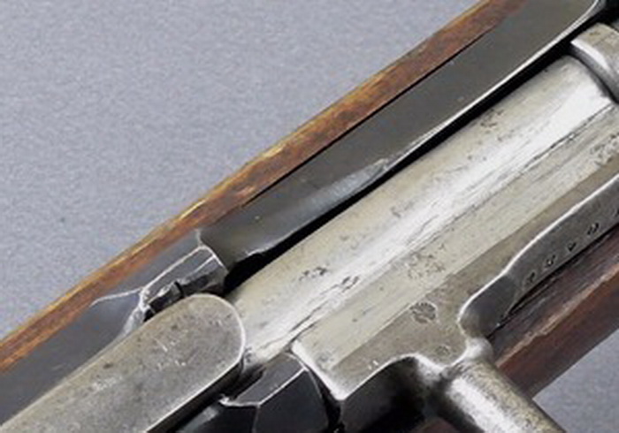

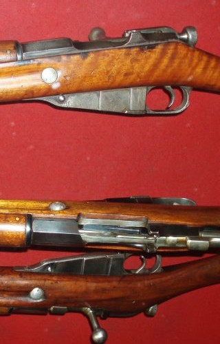

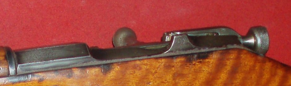

    Вы хотите сказать , что на польских винтовках такого выреза не делалось вообще ? Или , что этот вырез не является признаком польского апгрейда винтовки Мосина ?
    Впрочем и на приведенных вами снимках этот вырез , не столь ярко выражен , но присутствует ..))) :) PoMo.jpg

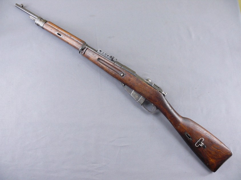

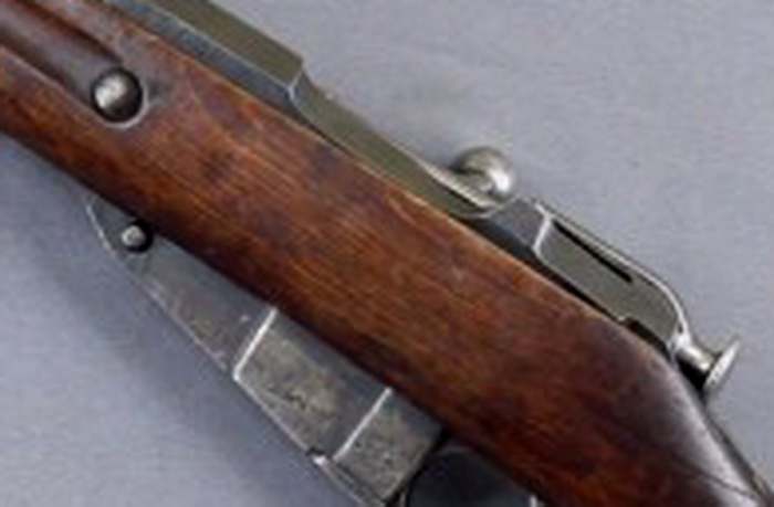

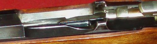

    Вот еще : nkl3Aa.jpg

    разве это не польский карабин под патрон маузера.?

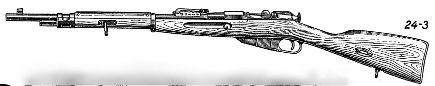

    мосинки переделывали на карабины под патрон маузера

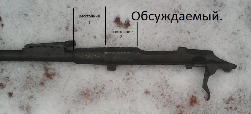

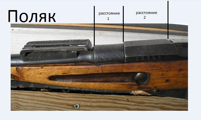

    Визуально сам ствол можно определить по вот этой черте. У мосина 7.62 в области патронника толстая часть ствола (расстояние 1) длиннее по отношении к передней части рамы (расстояние 2) и это заметно на глаз, расстояние почти одинаковое. У поляка расстояние 1 по отношению к расстоянию 2 короче.

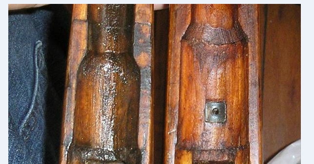

    Именно по этой причине после перествола делалась вставка в ложе.
    Данный образец выставленный на определение не поляк !.
