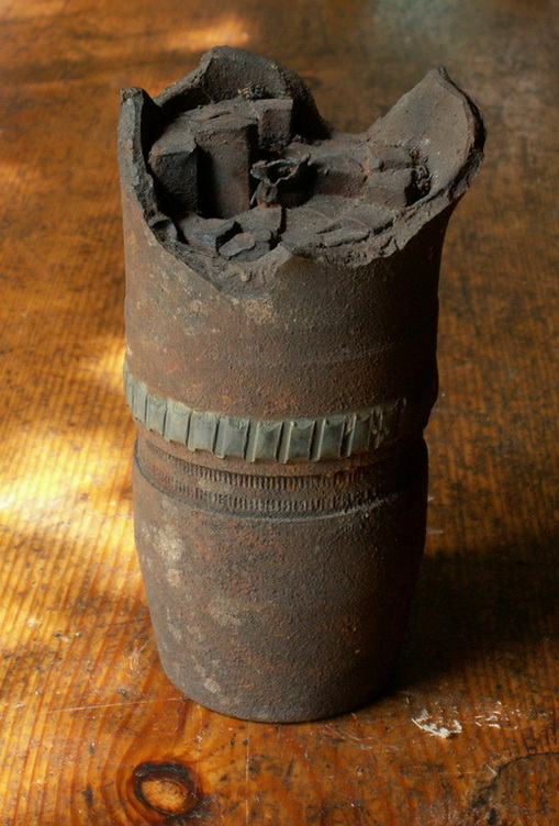

    C.Пб Россия
    76мм, зенитная шрапнель. В донной части вышибной заряд. А что произошло с головной частью?

    Разорвало.... Шрапнель же по расчетам должна была, разрывать головную часть и разлетаться. Или я не так понял вопрос?

    Як я бачу, Ви не вірно зрозуміли схему шрапнельного снаряда ;)
    По сабжу - можу припустити, що розрив передньої частини снаряду відбувся вже після того як був постріл/відмова, а причина могла бути "стороння".

    Наверное все же саперная утилизация

    Оригинальная " розочка "

    Как вариант. Может Вашу
    шрапнельку прямо на лету
    «поцеловал» другой снаряд?

    як варіант підходить, фактично те що я й мав на увазі - будь яка зовнішня дія не пов"язана з штатним зпрацюванням.:beer:

    Да, да.... Ступил, еслиб детон сработал, то разорвало бы весь снаряд. Значит наверно саперы...

    Железные бруски, - те, что внутри видны, часто попадаются наряду с осколками.

    нету в шрапнели детона

    Вылетела бы шрапнель и осталась бы целая ваза. Может боком во что то врезался и переломился.

    :D:D:Dа-ха-ха-ха-ха боком врезался и переломился ,типа его ветром здуло и он стеклянный ,та что не видно как его роз-воротило???

    Я больше склоняюсь к версии что или саперный или "костровый" деактив.

    при костровом срабатывает штатно - стакан улетает - в одну сторону, бошка и содержимое - в другую.

    Мог в броню въеб**ся и разлетелось в хлам пол выстрела, как вариант. Из пушек не всегда артиллеристы стреляли.

    Там хорошо видно, что саперный подрыв. При штатном срабатывании шрапнель покидает корпус снаряда практически не повреждая его.
    На фото видно, что часть трубы порохового столбика и верхние торцы оставшейся картечи смяты. Т.е. - при падении башка отлетела (зенит - падать высокО) саперы вытряхнули что смогли, шашку внутрь - и "в дым"!
    Поверьте - банальная картечь тоже ликвидируется способом ПОДРЫВА...
    (тем более - прошедшая канал ствола).

    а разве бывает картечь в отказе ? имхо разваливается в стволе\на дульном срезе на поражающие элементы и огарки укупорки .....

    описка - читать - "шрапнель"...:)

    ой,ой извините, ВЫШИБНОЙ ЗАРЯД[/QUOTE]
    А, если конкретней, то ЗАпАЛЬНАЯ ТРУБКА (время ее действия можно регулировать) приводит в действие ВЫШИБНОЙ ЗАРЯД.

    А почему нет. Собрали вопы в костер, кто скажет что куда полетело? Или снаряд на излете рекошетировал.
