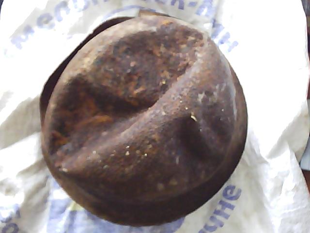

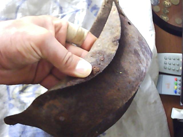

    Приветствую Уважаемые камрады!Вопрос такого характера-возьмётся ли кто то выровнять горшок и в какую сумму это выльется?
    Заранее благодарен!

    думаю возможно.но если нет опыта работы вытяжки металла то будет очень сложно.есть тут где то темка вытягивают цепями касончик.проще взять бодрый исходник.но если хотите себя проверить на профпригодность то удачи)

    Возможно выровнять. Думаю в 1500 гр. работа обойдётся.
  5. maks2011
    maks2011 Obergefreiter
    579
    Україна,
    он того не стоит
  6. БОЛЬШОЙ ХОМЯК
    БОЛЬШОЙ ХОМЯК Stabsfeldwebel
    2.356
    Мне кажется, работа обойдется несколько дешевле, где-то в районе 100 вечнозеленых. Но я бы на Вашем месте сам пробовал выровнять. Ничего архисложного там нет, а набраться опыта в такой реставрации не помешает. Я бы разогревал предмет и через наставки потихонечку выстукивал бы нагорячую изнутри. Проблема выровнять возникнет в месте т.н. "канта", или острого излома, там хорошо выровнять вряд ли получится, но такие места потом можно подправить шпаклей. Я бы пробовал. С ув.

    Я посчитал ещё и с реставрацию шлема.

    Копачи, народ в своей массе безденежный, поэтому я денег не беру. А вот хабарок у них водится. Если хотите рискнуть, присылайте две. Одна вам уже готовая, вторая мне за работу. А вообще, работа не сложная. Нужна лишь горелка, наковаленка и молоток. :D

    метал достаточно сталистый,поэтому горелкой наковаленкой и молотком не обойтись,геометрию восстановить нереально,без шаблонов и кучи прибамбасов.если м 16 и подобные то поиграться можно.

    камрад хочете пришліть , я дам товаришу , він має кузню , думаю якось тай вистукає , за це нічого не візьму , просто пересил ваш туди і назад
    жаль щоб шолом грудою металу лежав

    Сперва надо поднять красочный слой, сравнить с другими цветами, задокументировать, а потом и в кузню. С уважением.

    Камрады Манлай,maks2011,урк,alex-kv спасибо за участие и дельные советы.Действительно как пишет алекс сначала нужно поднять и сравнить красочный слой!
    А после буду просить камрада урк про рехтовку!
