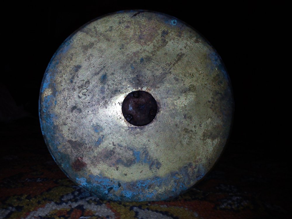

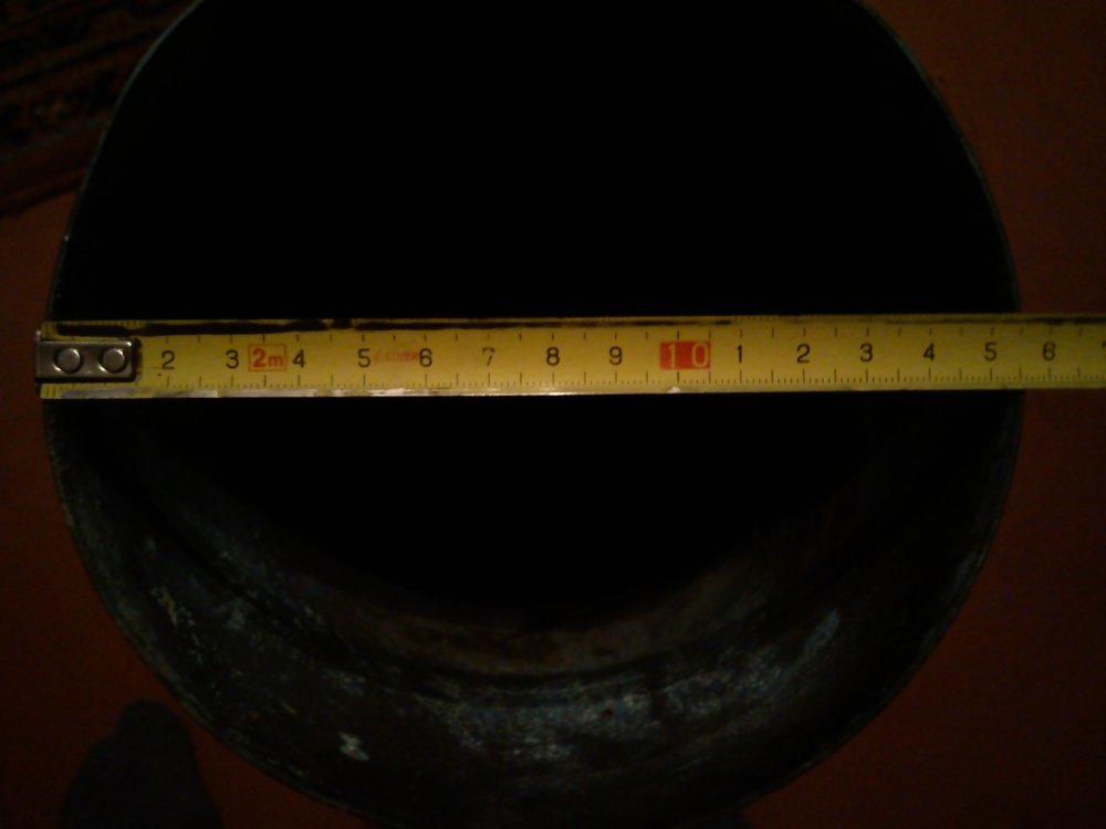

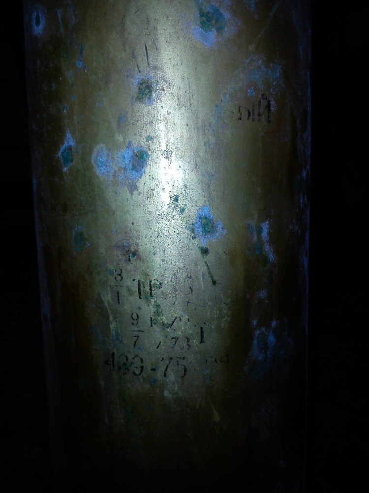

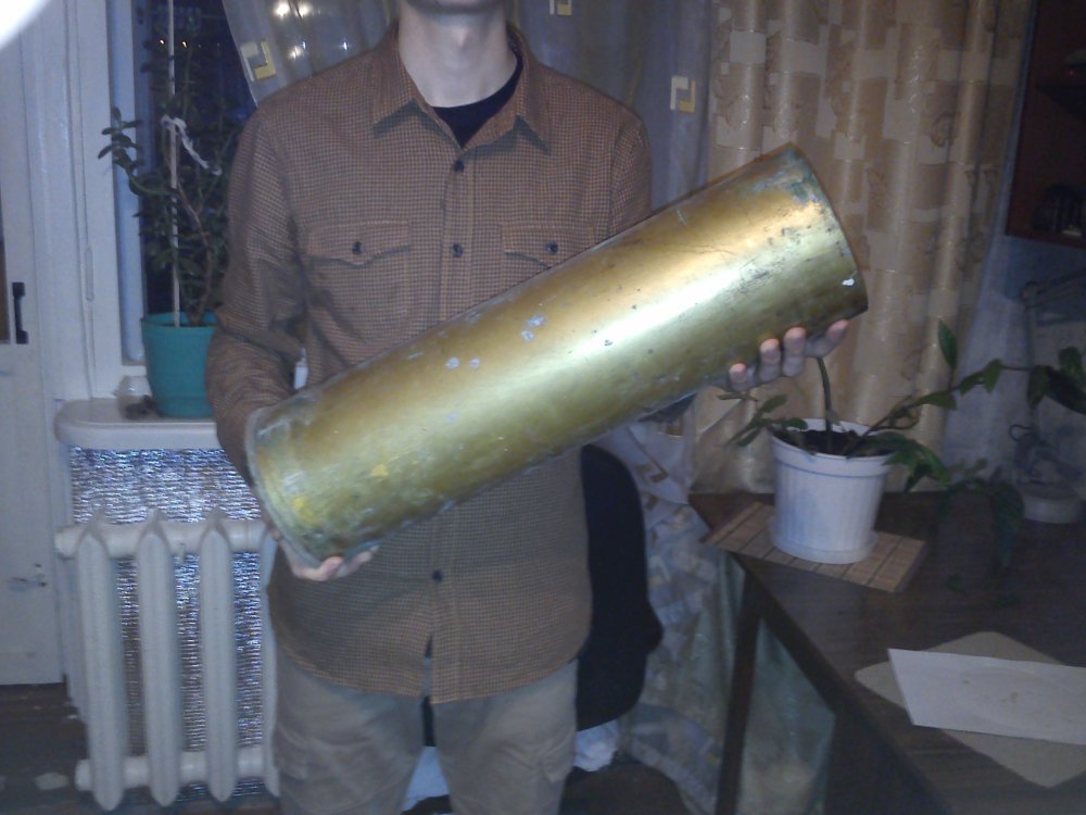

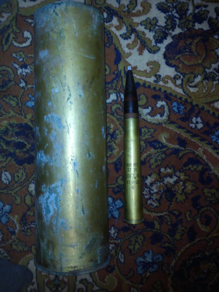

    Приветствую Камрады, вот такой подарочек мне подарили, подскажите от чего?
    для сравнения Учебный от зенитки 37 мм.

  3. A10A
    A10A General-leutnant

    спасибо за ответ, я правильно понял, что она 1975 года? Может всё таки что то более современное?

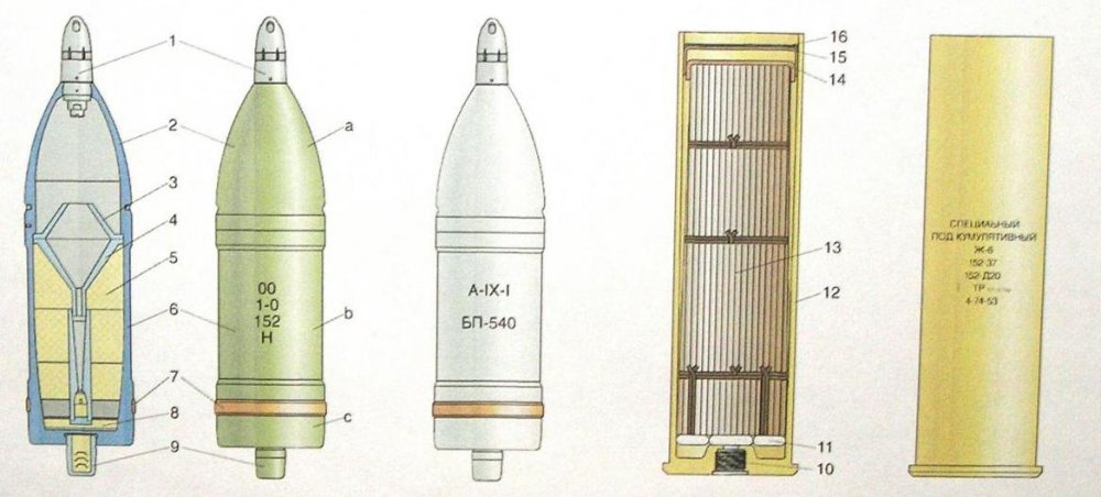

    Спасибо! А случаем к МСТА не подойдёт ? в роде в той части когда то были ... :)

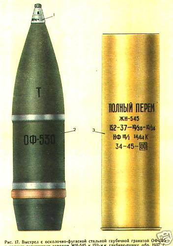

    Камрады, как думаете, какая надпись была на моей гильзе - к сожалению на моей только остатки ...
  9. AK-725
    AK-725 Stabsfeldwebel
    1.899
    Учитывая окончание "...ый", общую симметрию и большой пропуск между строчкой "...ый" и данными заряда - предположу, что что-то типа этого:
