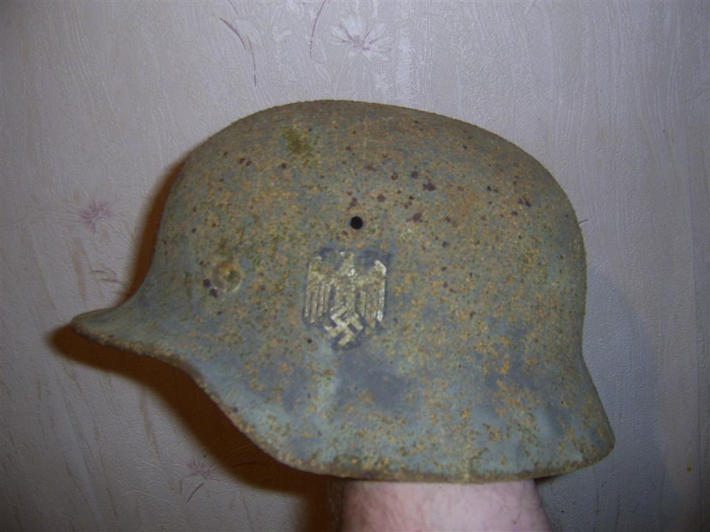

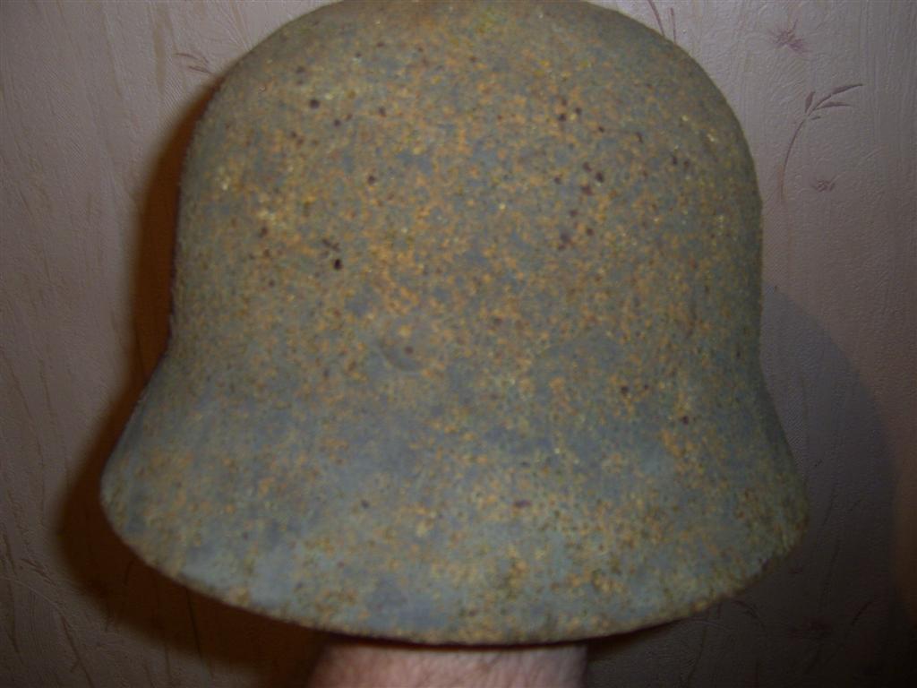

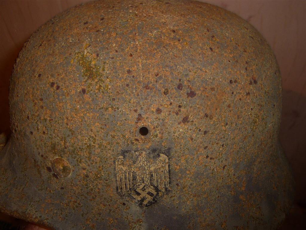

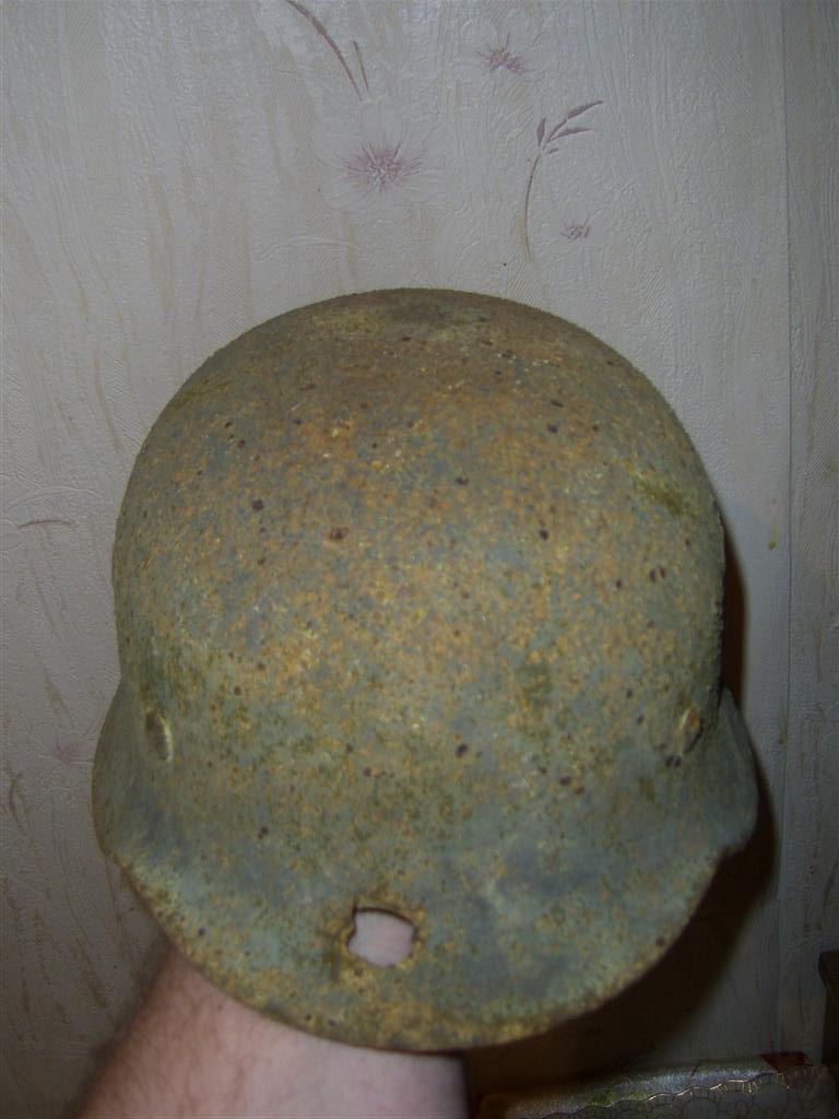

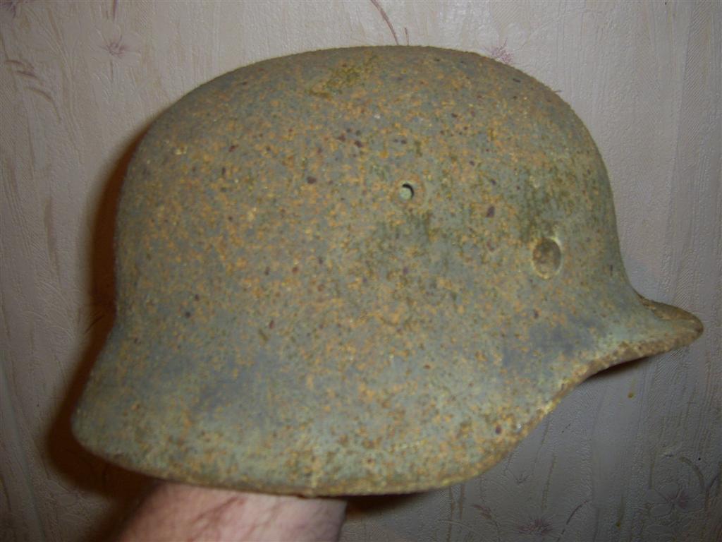

    Парни знаю что тем уже создано не мало ,но ко всему нужно подходить индивидуально.
    Вот попала в руки такая каска (поднята еще летом)
    Ребята помогите советом как ее довести до "ума" ?
    Чистка , консервация , хочу оставить для себя в коллекцию как антураж.
    Пообщался с нашими спецами по каскам (Райбертовцами) у каждого свое мнение ... сделал некие выводы.. всем Спасибо
    такое чувство что она уже щавелилась , бывший хозяин не знает точно
    На данный момент каска стоит в теплой воде ...
    Считаю самый главная проблема это "пузырьки", когда их сдерёшь остаются ржавые раковинки КАК С ЭТИМ БОРОТЬСЯ?
    Каждое мнение буду рад выслушать с ув. Genrich

    Судя по характерной голубизне касон ваш наверняка щавелился (хотя передержка в лимонке тоже может такую картину). Насчет индивидуального подхода - я полагаю многие реставраторы со мной согласяться - чтобы определить "реальный потенциал" восстанавливаемого объекта его нужно в руках подержать, даже самые лучшие фото в любом количестве не смогут дать возможность определить масштабы и способы реставрации...а если по существу, вот здесь был чем то похожий на ваш случай, перечитайте http://reibert.info/forum/showthread.php?t=145920.

    Кстати интересно почему обод позеленел? Применяли химию и он окислился так?

    Щавель это. Не вдаваясь в дебри, как раз щавель при взаимодействии со ржой (ее компонентами) дает такой блекло-изумрудный налет (соли щавелевой кислоты), нерастворимые в воде.
    Если поверхность ровная (т.е. без сильных повреждений коррозией), и доступно чистится, то результат нормальный, если идут ржавые каверны и пузыри (как здесь) соли оседают именно по "ржавым очагам" и убрать/смыть их проблемно из-за рельефа. Оттого и вид у колпака такой.

    Каска неплохая, одна декаль чего только стоит, кислотилась однозначно, по пузырькам-этот процесс не остановить, он уже произошел, они отлетали и будут отлетать, так как отслоение уже произошло. Главное что с деки уже все отлетело что могло и она неплохо после этого выглядит. Далее эксперементируй с консервацией тут много недавно в теме накидали. Мовиль, балистол, воск, даже солянка с последующей нейтрализацией, вобщем каска Гена-твоя. С ув. (а пузырьки я в свое время обстучал-выглядела как ягуар в брачный период))).

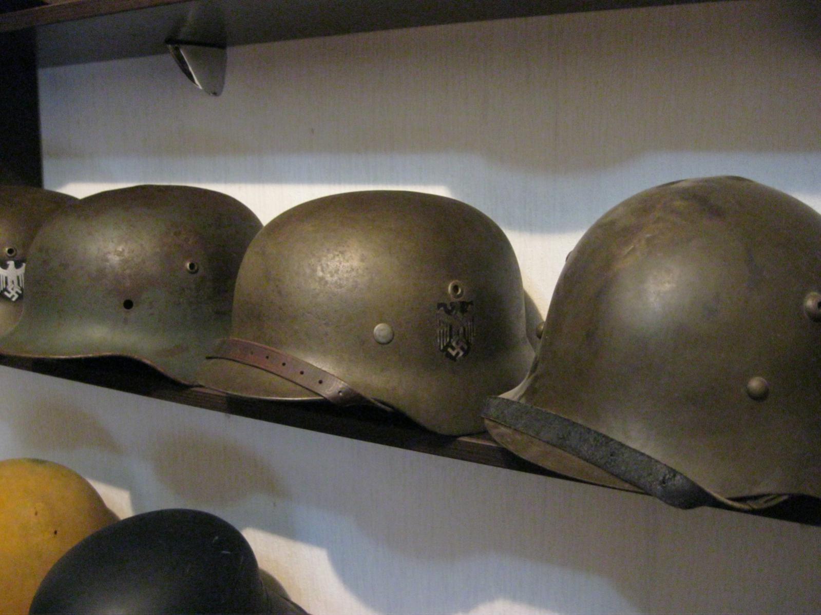

    Гена! Ничего не бойся.1,5 месяца в мыльном растворе и каждый день,кроме праздников мылил жесткой частью мочалки. Последний штрих-10% соляная кислота с дальнейшей нейтрализацией в соде и хоз.мыле.В данный момент 3-й раз мазнул солянкой,обезвредил содой.натер мылом и снова окунул в воду.На днях покажу результат. http://s41.radikal.ru/i091/1101/ac/76503d813f2c.jpg
    http://s61.radikal.ru/i174/1101/32/7f5582991693.jpg
    http://i021.radikal.ru/1101/c0/42bd226ca723.jpg
    http://i025.radikal.ru/1101/27/9b872d1d7c37.jpg

  20. V.Zigfrid
    V.Zigfrid Stabsgefreiter
    512
    бочка Диогена
    Парни! При чем тут мое фото. Скромничал я до сих пор и буду скромничать.Это фото недельной давности.Внимательно читайте пост №15-каски сейчас снова"киснут".А раньше я показал эти фото в личке тем,кто по-настоящему оценил мою работу над поднятием краски,которые видели исходники и держали их в руках.Я не решил похвастатся,а решил избавить камрада от сомнений на счет мыла визуально.

    Кто из 3-х кислочен ?
  23. Рихард
    Рихард Oberstleutnant
    5.268
    Одесса, Украина
    Поиграем в отгадалки - самый дальний немец без декали, вроде М35, так?
  24. Shpagin
    Shpagin Leutnant Клуб взаимопомощи
    2.724
    Крым, Украина
    Ага, дальний и средний - 35-ые.
    В щавеле:
    - дальняя: 20-30 минут
    - средняя: сутки +-
    - правая (болгарин "тип В"): не был.

    Надо признать для щавеля результат весьма неплох, просто на последнем касоне мне например видиться его (в смысле щавеля) "голубоватый след". Я имел в виду - сравнить цвет (на ржавом касоне всегда можно найти хотя бы маленький участочек оригинального окраса) до "химпревращений" и после.
