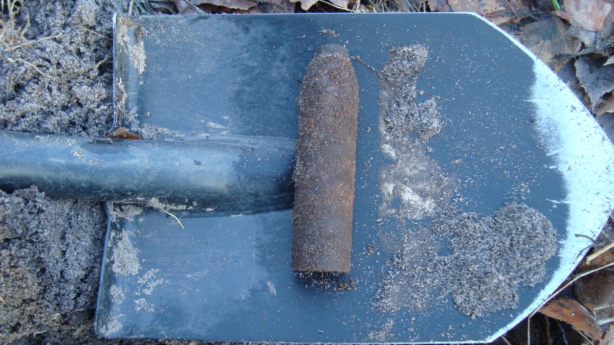

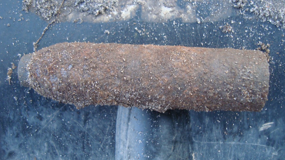

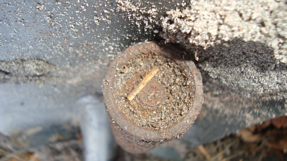

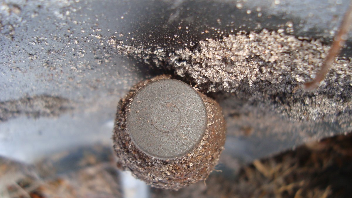

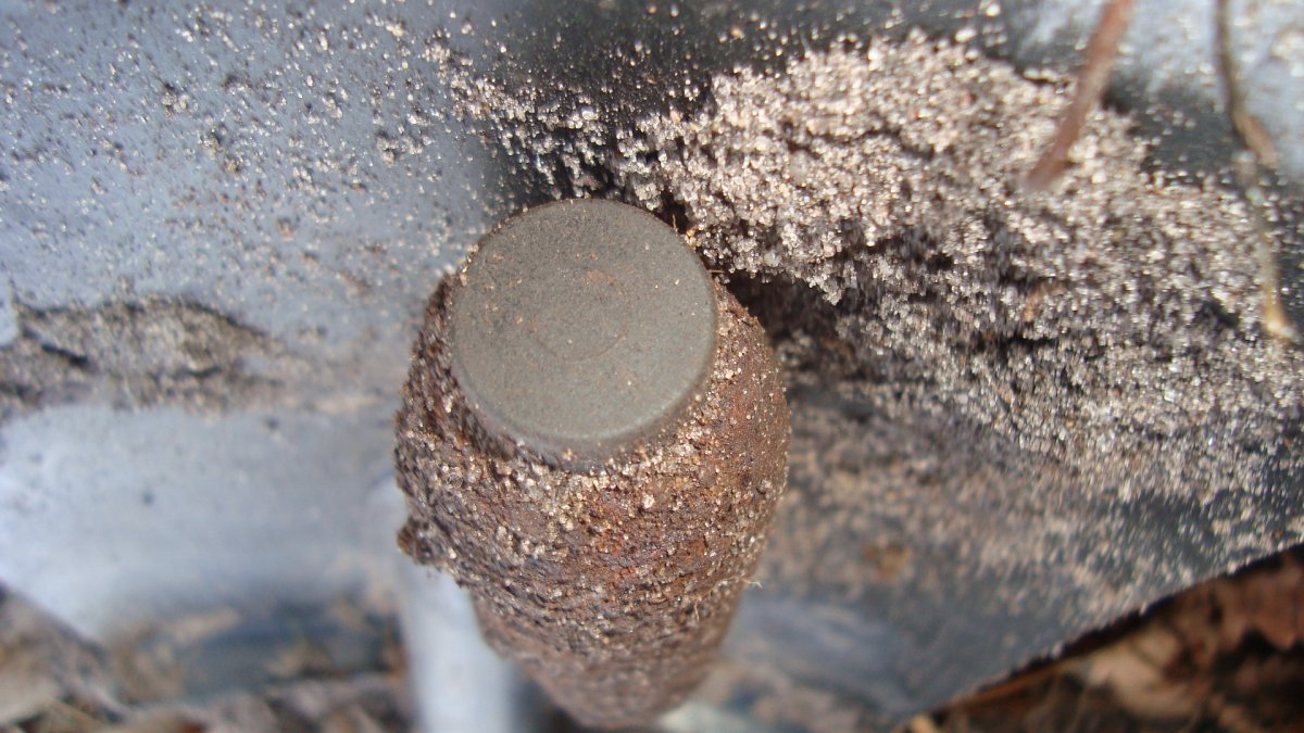

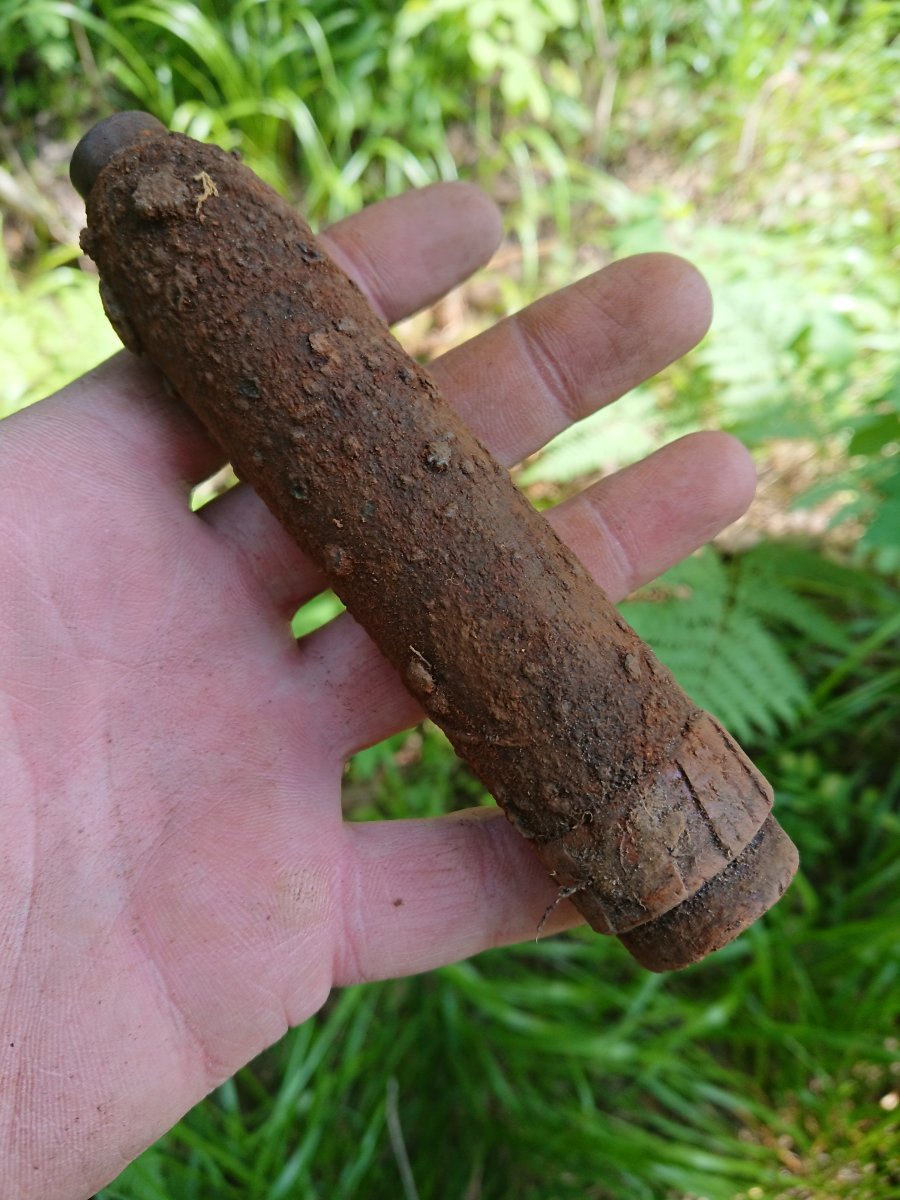

    DSC01956.JPG DSC01957.JPG DSC01963.JPG DSC01960.JPG Что за воп? С ув.

    Гансовая винтовочная, без бакелита в жопе, видать хотели вручную пульнуть.

    Можно подробней......Для.....ло...ек?

    Универсальная граната GewehrSprenggranate 30 / G. Sprgr. 30
    По принципу действия взрывателя и по способу применения 30-мм осколочно-фугасная граната GewehrSprenggranate 30 (G. Sprgr. 30) является универсальной - ручной и ружейной.
    Граната представляет собой снаряд с готовыми нарезами на ведущем пояске донного взрывателя.
    Граната снабжена двумя взрывателями: первый - головной (непредохранительного типа), ударного действия (работает только при использовании гранаты как ружейной), второй - донный, дистанционного действия (с постоянным временем горения замедлителя), со спиральной проволочной теркой. При использовании гранаты в качестве ручной донный взрыватель работает как основной; при использовании в качестве ружейной - работает как самоликвидатор при отказах головного взрывателя.
    По конструкции гранаты всех годов выпуска отличаются одна от другой только в замене некоторых материалов, идущих на изготовление деталей. Например, в гранатах изготовления 1941 г. корпуса головного и донного взрывателей изготовлены из сплава, в котором основой является алюминий. В гранатах более поздних годов изготовления корпус головного взрывателя изготовлен из черного металла, а наконечник и корпус донного взрывателя из пластмассы.
    Вышибной заряд по весу и качеству также не изменен, но биметаллические гильзы вышибного патрона 1941 г. были заменены в 1942 г. на стальные лакированные.
    Гранаты снаряжены флегматизированным парафином тэном.
    основные компоненты
    Граната состоит из трех основных узлов - корпуса и двух взрывателей.
    Головной взрыватель типа Az-5075 состоит из следующих деталей: корпуса, наконечника (папиросы) с жалом, поддона, капсюля-детонатора, помещенного в гайке или отдельно, опорной шайбы, жесткого предохранителя с лапками, инерционного кольца, спиральной пластинчатой пружины и предохранительной цилиндрической или конической винтовой пружины. Головной взрыватель при помощи резьбы соединяется с корпусом гранаты. Непосредственно под взрывателем в шашке ВВ расположен детонатор, в котором ВВ с обоих концов покрыто шелковой сеточкой, что способствует детонатору воспринимать инициирующие импульсы от обоих взрывателей.
    Шашка ВВ помещается в корпус гранаты в специальном бумажном футляре, над шашкой на перемычке корпуса находится эластичная прокладка из губчатого каучука, служащая амортизатором при выстреле.
    Донный взрыватель состоит из корпуса, на ведущем пояске которого имеются винтовые нарезы; двух стаканчиков, имеющих сквозные отверстия, причем в одном из них запрессован горючий состав, служащий для передачи пламени от вышибного заряда к замедлителю; опорного кольца с отверстиями под вытяжной шнур; пружинного кольца; донной пробки с отверстием и вытяжного шнура, соединенного с теркой.
    В донной части корпуса гранаты в отверстие перемычки ввинчена гильза с терочным воспламенительным составом и замедлителем, применяющимся также и в гранатах М-39.
    Соединение донного взрывателя с корпусом осуществлено при помощи резьбы. При необходимости донный взрыватель может быть легко удален рукой, без применения какого-либо инструмента.
    устройство GewehrSprenggranate 301 - наконечник (папироса) с жалом; 2 - корпус головного взрывателя; 3 - спиральная
    пластинчатая пружина; 4 - предохранительная пружина; 5 - опорная шайба;
    6 - капсюль-детонатор; 7 - детонатор; 8 - замедлитель; 9 - гильза с терочным
    воспламенительным составом; 10 - терка; 11 - вытяжной шнур; 12 - корпус
    донного взрывателя; 13 - донная пробка с отверстием; 14 - инерционное
    кольцо; 15 - жесткий предохранитель с лапками; 16 - поддон; 17 - корпус
    гранаты; 18 - бумажный футляр для шашки ВВ; 19 - шашка BB; 20 - прокладка
    из губчатого каучука; 21 - пружинное кольцо; 22 - опорное кольцо с отверстиями
    для вытяжного шнура; 23 - горючий состав; 24 - стаканчик о горючим составом;
    25 – стаканчик.
    При употреблении гранаты в качестве ружейной метание ее производится из мортирки, надетой на карабин 98К.
    При использовании гранаты G. Sprgr. 30 в качестве ружейной, в момент выстрела пороховые газы, образовавшиеся от вышибного заряда, выбрасывают гранату из мортирки, одновременно проникают через отверстие пробки донного взрывателя внутрь взрывателя и воспламеняют горючий состав, запрессованный в стаканчике. После прогорания горючего состава воспламеняется терочный состав донного взрывателя, луч огня которого через замедлитель передается детонатору, вызывая взрыв гранаты независимо от ее положения. Как правило, донный взрыватель вследствие большого времени замедления (около 7 секунд) срабатывает только в случае отказа в работе головного взрывателя.
    В момент выстрела под действием сил инерции головной взрыватель взводится следующим образом: инерционное кольцо оседает, отгибая лапки жесткого предохранителя и освобождая, по вылете из мортирки, свернутую в спираль пластинчатую пружину. Пластинчатая пружина, стремясь выпрямиться, заполняет выточку в корпусе взрывателя, тем самым давая свободный ход наконечнику с жалом для накола капсюля. Сближению жала с капсюлем и наколу капсюля на полете препятствует предохранительная пружина. Усилие предохранительной пружины при встрече гранаты с преградой преодолевается набегающим корпусом, при этом происходят накол капсюля и мгновенный взрыв гранаты.
    Характеристики:
    Масса гранаты, гр260 - 280
    Масса заряда, гр32
    Масса боевого (вышибного) заряда, гр1
    Длина гранаты, мм142
    Диаметр гранаты, мм30
    При употреблении гранаты GewehrSprenggranate 30 в качестве ручной, граната работает, как обычная германская дистанционная граната с механизмом терочного типа (М-24, М-39).
    Для использования гранаты G. Sprgr. 30 необходимо взять гранату в правую руку, донным взрывателем кверху; левой рукой отвинтить донный взрыватель; после полного выхода донного взрывателя из резьбы выдернуть его и бросить гранату в цель.
    Гранаты транспортируются и хранятся в окончательно снаряженном виде, причем каждая граната вместе с вышибным патроном уложена в пресскартонный футляр, оклеенный липкой лентой; футляры с гранатами укладываются в деревянные ящики вместимостью 20 - 30 гранат.
    На крышках ящиков имеется надпись: «20 (30) G. Sprgr.», обозначающая: «20 (или 30) ружейных осколочных гранат». Год изготовления гранаты нанесен в виде клейма на корпусе.
    Отличительным признаком гранат поздних годов выпуска является желтая окраска корпуса, а ранних годов - черная окраска.
    Граната снабжена высокочувствительным головным взрывателем. В связи с этим и с возможностью самосрабатывания терочного воспламенителя при обращении с гранатами, при хранении и перевозках необходимо крайне бережное отношение. Гранаты ни в коем случае нельзя транспортировать россыпью и без картонных футляров. Гранаты следует оберегать от толчков и падений. Отказавшие гранаты необходимо подрывать на месте.
    Помимо боевых осколочных гранат, имеются учебные осколочные гранаты. На укупорке учебных гранат имеется клеймо «G. Sprgr. Ob.», обозначающее: «ружейная осколочная граната учебная».
    с картонным футляром (вверху)
    в который также укладывается патрон (внизу)

    Приветствую.
    Интересно, а какова вероятность того, что при несработке головного взрывателя откажет ещё и самоликвидатор? Или при обнаружении таких экземпляров скорее всего имеем дело просто с брошеным(потерянным).
  8. az23
    az23 Hauptmann
    2.048
    Украина Киев
    А какая собсно разница ? Ведь немецкие ружейные гранаты , на копе , не относятся к особо опасным ВОПам ..
    Их взрыватели не герметичны , в следствии чего , инициирующий состав капсюлей воспламенителей , как правило , мертв , да и КД не работают от луча огня , как положено.. )))

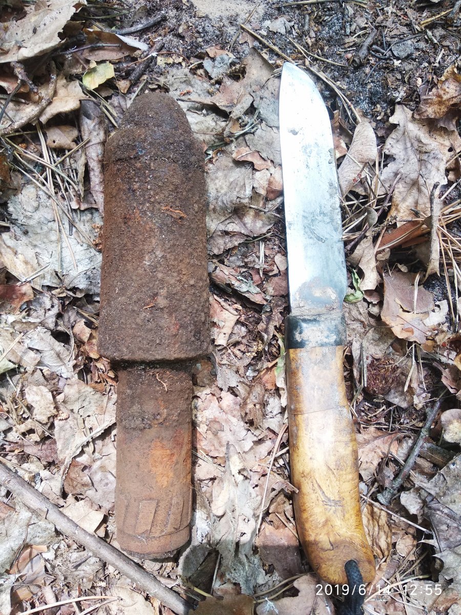

    IMG_20190619_120850.jpg Из этой же серии.Камулятивный заряд.
