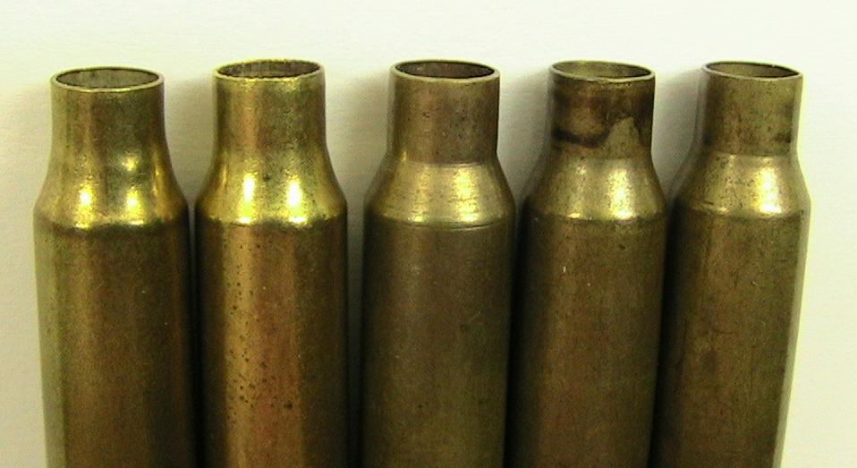

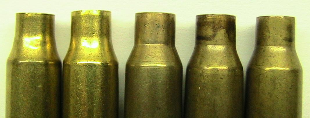

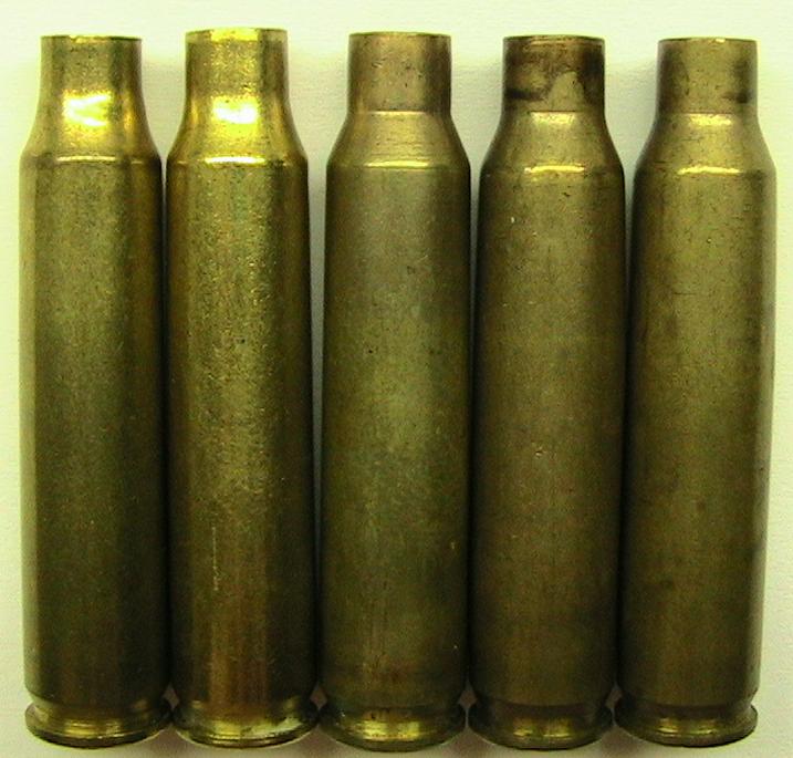

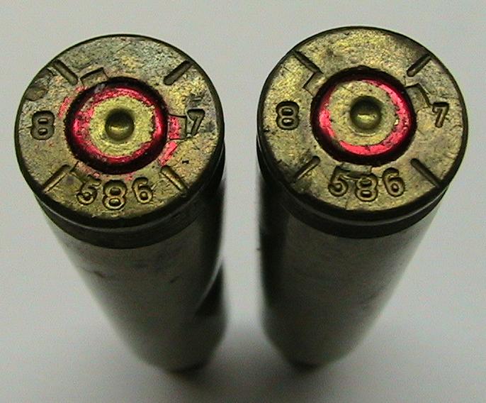

    Хочу в дополнение поделиться парой наблюдений по 223 REM. Про отклонения геометрии и военные клейма.
    1. Военные боеприпасы, однако, не имеющие значка крестика в кружке.
    Отстреляны из М16 в упомянутом эпизоде в шведком высшем военно-морском училище ( г. Карлскрона ) из штатного оружия, со штатным снабжением боеприпасами. Видны характерные глубокие вмятины на гильзе от выбрасывателя. Также видны нетипичные клейма ( кружок с крестиком не стал фотографировать в силу тривиальности ). Ниже на снимках дульцев эти две гильзы расположены справа.
    2. Нетипичная форма плечиков ( скатов ) - две гильзы слева ( т.е. статистическая повторяемость, а не брак ). Плавный ( без линии перегиба ) переход дульца в плечики - подобно переходам гильз Уэзерби. Это не раздутие - обе гильзы не стреляны. Производство Федерал Картриджес. Клеймение также нетипичное - нет указания калибра: сверху F C, снизу просто 0 5 .

    Возможно, плавный переход ската гильзы в дульце, результат упрощения производства, не на что не влияющий. А клеймо с указанием калибра ставится на патроны для коммерческого рынка. На военных - код производителя и год выпуска.

    Клеймо шведское. Рискну предположить, что стреляли из Ak 5, следы на гильзе от защитной шторки или от края самого экстракционного окна. :)

    Интересно, что более мне не попадались подобные "упрощения" от такой серьёзной компании, как FC. Ни в каких калибрах - например, тот же 222 REM выпускается ею в нормальной стандартной геометрии, с чёткими обеими линиями перегиба плечиков. Равно как и непонятное клеймо в этой серии. Показывал специалистам в ЭКЦ МВД - ничего не смогли сказать по этому поводу ( изменённой геометрии ). Правда, не отдавал на исследования, а просто показал, поговорили.

    Подумал. Вообще может быть. Дело уже давнее, кучи гильз разных отстрелов могли перепутаться в мешочках.

    С клеймом подзабыл малёха - это австрийские от Hirtenberger для Швеции.

    Вот-вот. Так что клейма натовского стандарта с крестиком в круге - это лишь один из вариантов боевых патронов калибра .223 Рем. В Швеции, соответственно, используют такие боевые, но не натовские патроны. Потому что страна не входит в НАТО, а патрон этот на вооружении в ней стоит.
