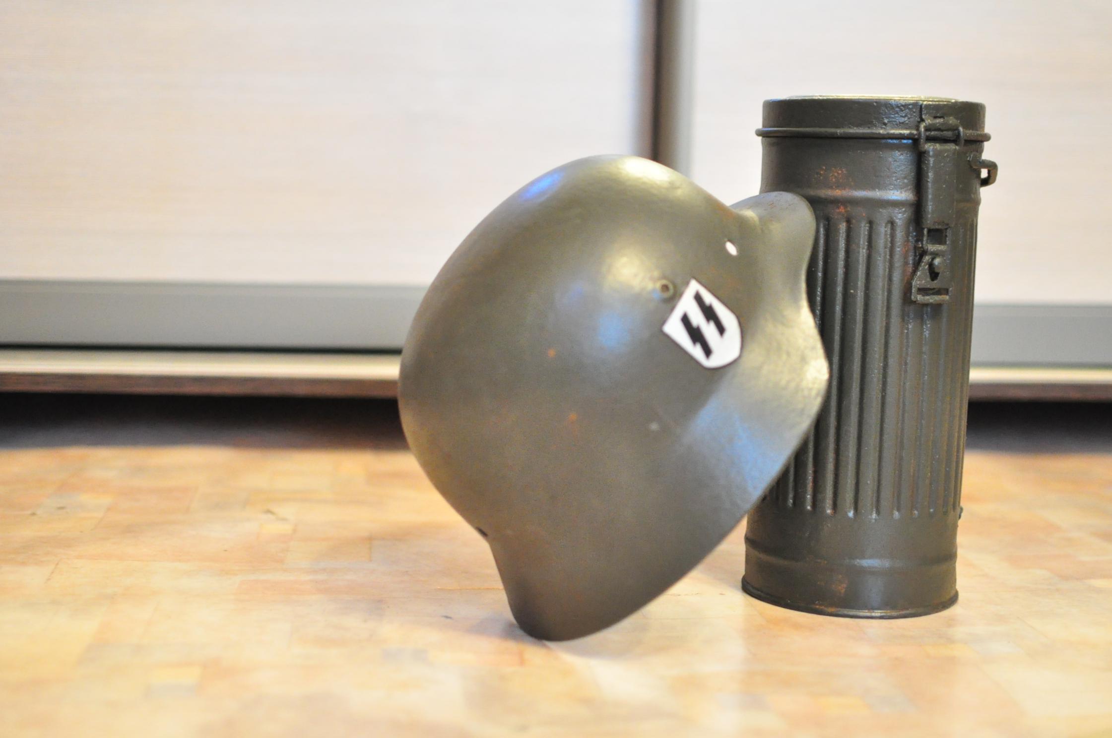

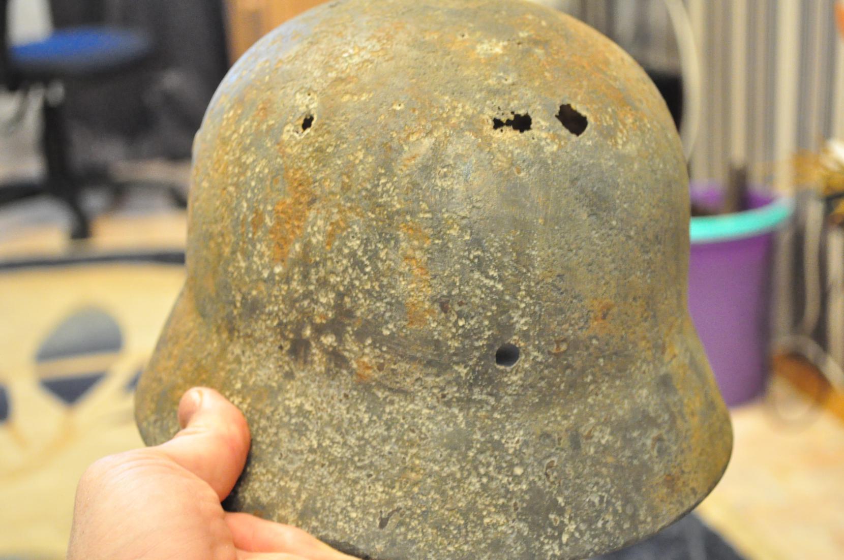

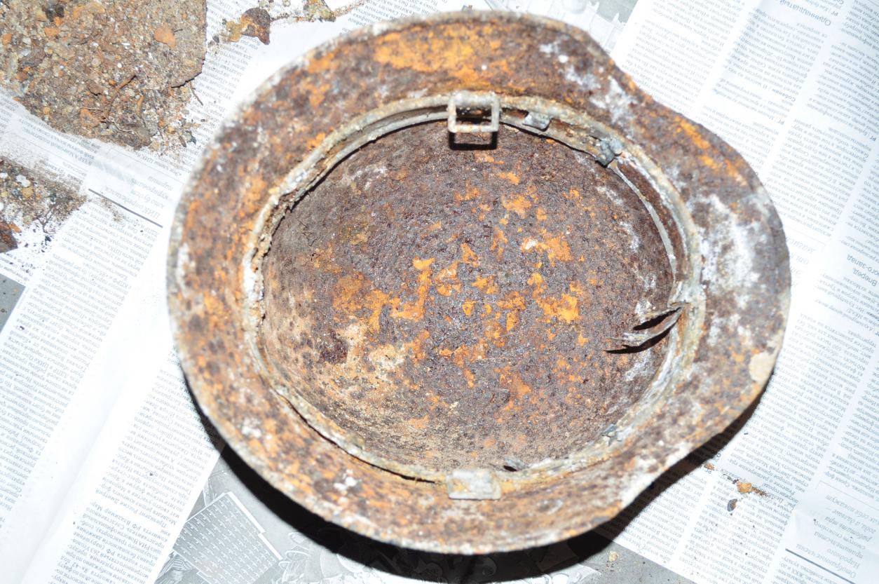

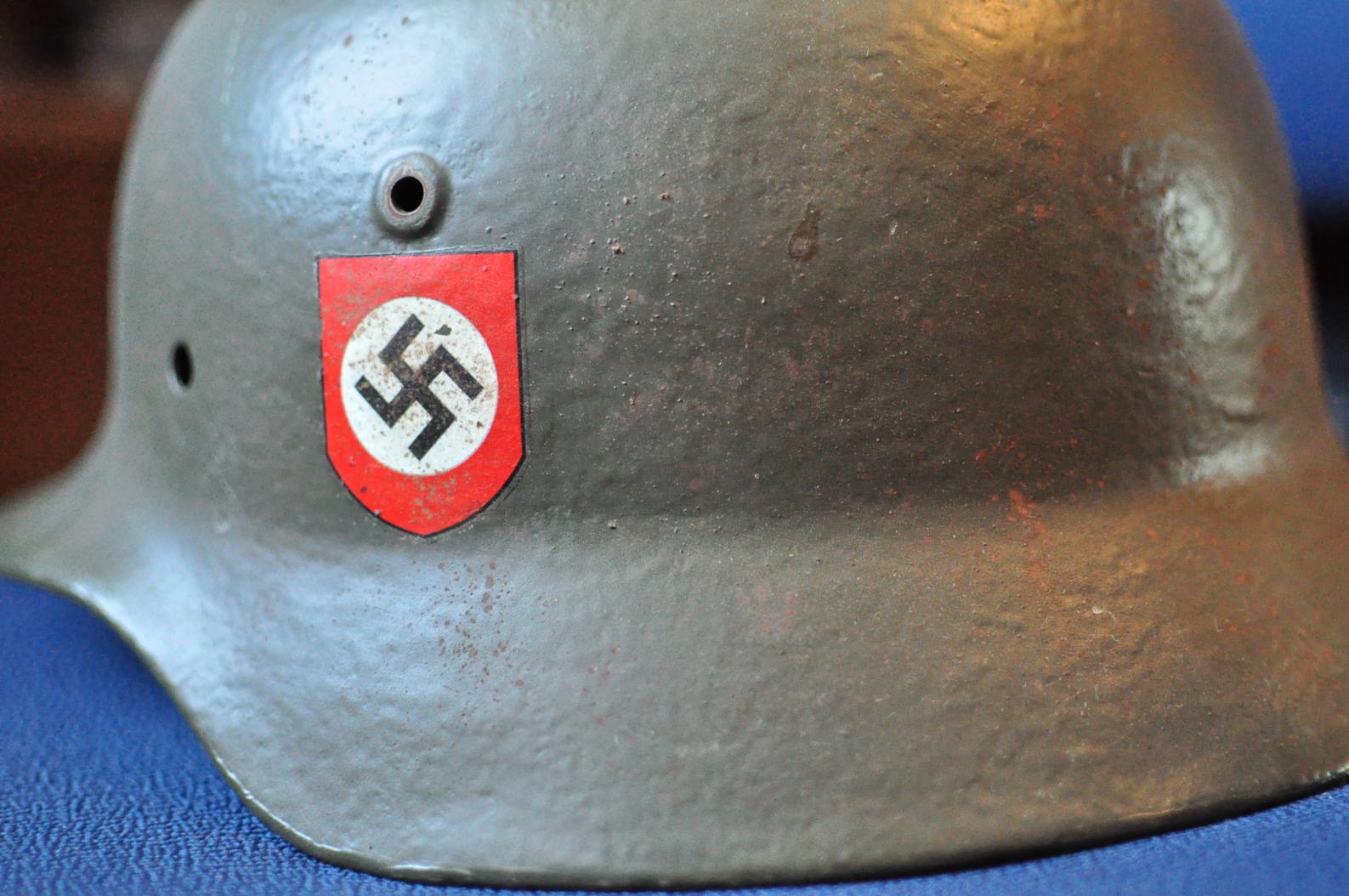

    Получилось вот это! из ржавого дуршлака.. Краска канеш легла не особо гладким слоем но думаю и так неплохо смотрится... теперь буду искать подшлем..
    Вобщем что было:
    1. Мега Раритет !Чешська багатозарядна військово тренувальна гвинтівка тих років ,тільки сталь та дере...
      46500 грн.
    2. Пропоную до вашої уваги магазин до гвинтівки свт-40,сохрпн горище,корпус трохи пофарбован,функціонал...
      3500 грн.
    3. СХП магазин к СВТ-40. Переделан для надёжной подачи холостых патронов. Пружина родная.
    4. Затвор (ММГ) К43/G43. В комплекте ударник и два запирающих клина. Все подробности на фото. Набор дл...
      3600 грн.
    5. ММГ ствола Балаклійського деактиву. Повздовжнє фрезерування 4 мм.
  3. Ludoedoff_34
    Ludoedoff_34 Feldwebel
    239
    Волгоград, Россия

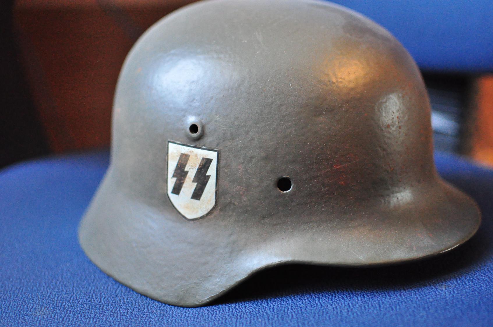

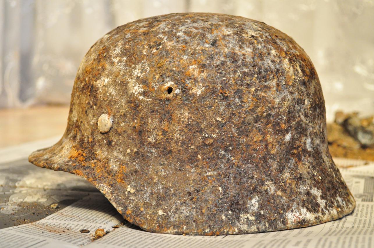

    И что стало:

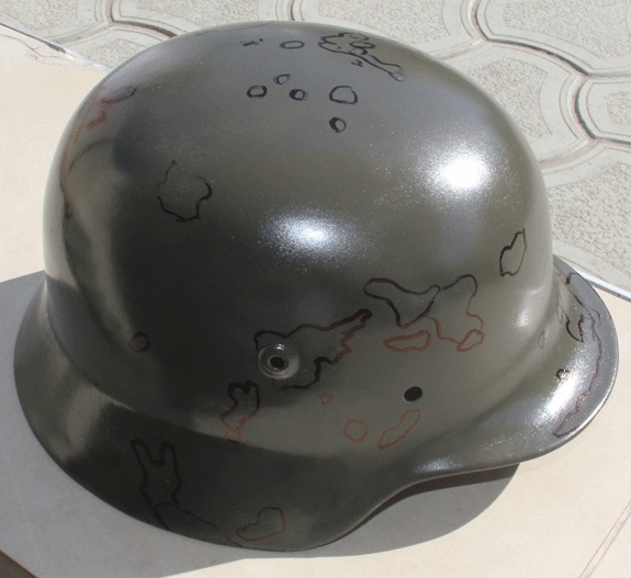

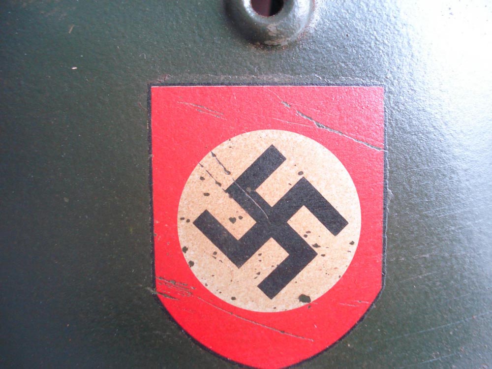

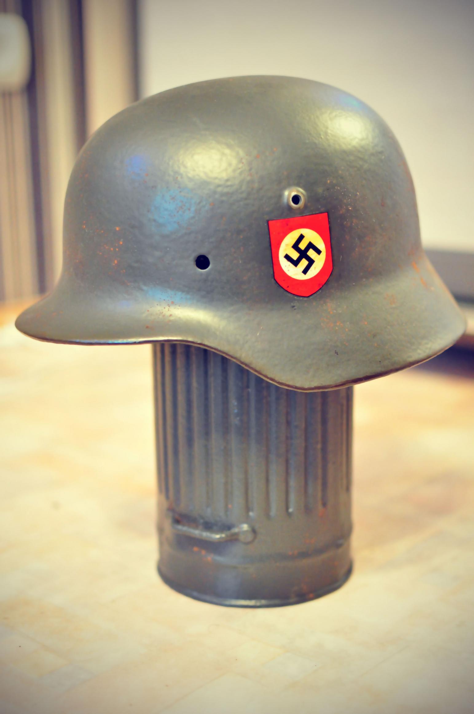

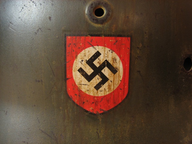

    Я бы еще зачухал, убрал блеск и декаль желательно подтереть, слишком ярко выглядит.
  5. Воин КиУРа
    Воин КиУРа Oberfeldwebel
    590
    где-то
    А что символизируют эти оранжевые пятна на шлеме?
  6. Бобер Извращенец
    Бобер Извращенец Feldwebel
    596
    Украина,Кривой Рог
    А как состаривалась завальцовка?

    Зачухать попробую, а вот декали боюсь трогать.. царапнул, а они обдиратся стали кусками..
  8. laser
    laser Moderator
    181
    37
    408
    7.941
    Харків
    Декали после установки желательно хорошо прогреть феном или над плитой и потом дать несколько дней на усадку. После этого можно застаривать без проблем.
    Сейчас, если держатся плохо, можно закрепить лаком. Как вариант лак с ржавой пылью, будет хороший эффект.
    Или сдирайте и ставьте новые.
    Давайте в личку Ваш адрес, вышлю бесплатно комплект для опытов.
    8 користувачам це сподобалось.

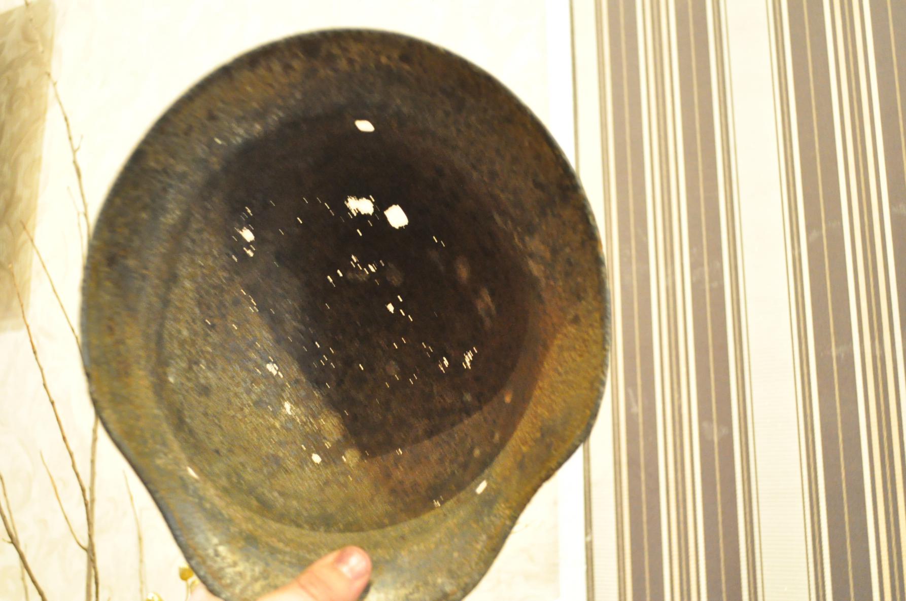

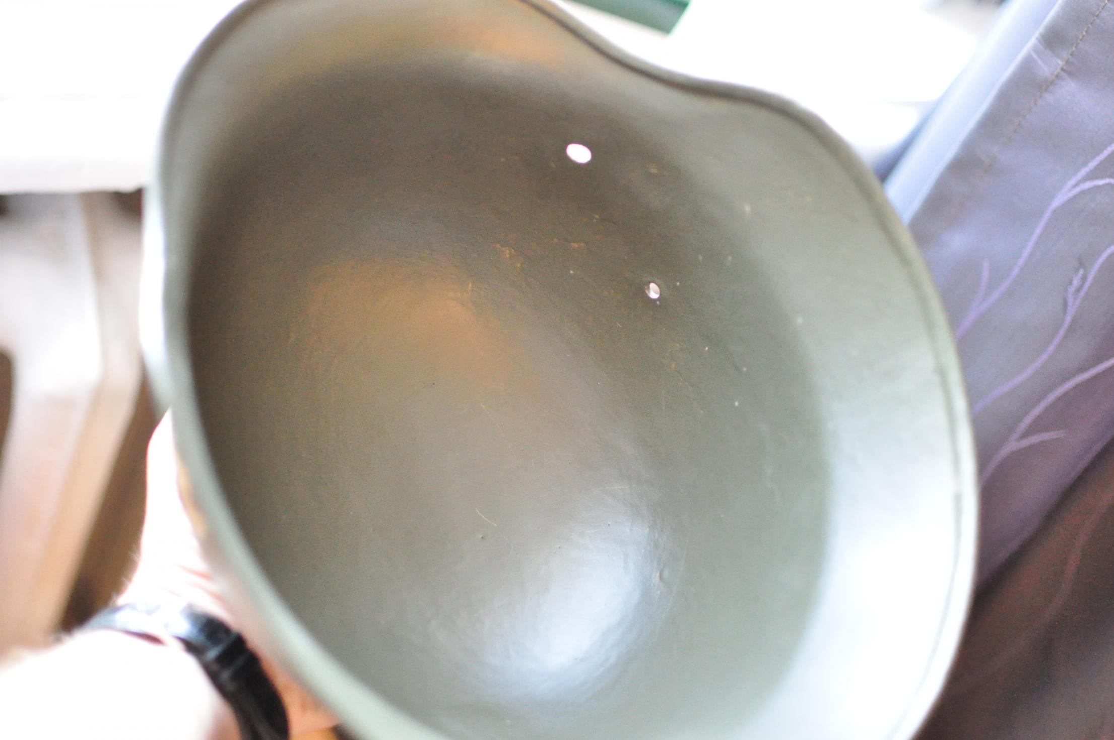

    Можна побачити фото шолома зсередини?

    Рекомендую наносить декаль на еще не высохшую краску.Подкрасили,подождали пока краска чуть подсохла(но липкая) и наносите декаль обычным образом и будет все путем.Я еще после нанесения ставлю в духовку на 60 градусов.

    вот ещё пару фоток + внутрянка

    Над шлемом, ещё работать и работать. Рано выставили на обозрение.

    Очень сильно залиты краской люверсы. Очень не понравилась фактура красочного слоя, выглядит неряшливо, выглядит так, как будто его не красили а поливали краской..
    Не хотел вас обидеть, но как сказал Уважаемый Aleksej, еще рано шлем выставлять на обозрение.

    Затрите ее заново под гладкую 120 наждачкой и потом нанесите пару тонких слоев краски.

    ....и стала больше походить на 40ку.После каждого покрасочного слоя,прохожу место прилегания люверса к куполу,лезвием.Чтобы избежать наслоения краски и выразить люверс-заклепку.:beer:
  17. Aleksej
    Aleksej Stabsfeldwebel
    19
    731
    Вы не обижайтесь, тем более что я не со зла и не для обиды вам написал.:)
    В принципе уважаемые камрады Ser]I[, Polizei, Александр Лемешко уже написали, что нужно сделать.
    Как бы вам не, не хотелось, как бы не ломало, но если вы хотите сделать хороший шлем, тогда слой краски нужно снять под ноль. Потому как выглядит уродливо.
    Пройтись более тщательно вдоль за вальцовки, что бы, не было видно так сказать “запаек” шпатлёвки между юбкой и за вальцовкой. Я для тонкой обработки вдоль за вальцовки прохожу с начала шилом, потом тонкой отвёрткой. Потом “запайку” убираю наждачной бумагой.
    Я подозреваю, что шлем тяжел, значит много не только краски, но и шпатлёвки. Лишнее нужно убрать до металла.
    Сам знаю, как моё эго начинает меня торопить окончить шлем, когда что-то получается. Как потеют руки, когда собираешь подшлемник и устанавливаешь его во внутрь шлема. Какое появляется волнение и желание скорее всё закончить и увидеть своё детище в полной красе.
    И совсем ломает сознание, когда начинаешь застаривать шлем, когда так скрупулёзно выведенную поверхность аккуратно положенный слой краски и наклеенную деколь, нужно царапать и скалывать своими руками…….
    Вот тут нужно брать себя в руки. И не торопиться.
    Первые свои шлема, почти все переделывал потом.
    Не торопитесь.
    Вы же делаете классику. А любая классика строга в своей простоте к исполнению.
    С уважением и Удачи:)
    6 користувачам це сподобалось.
  18. Ludoedoff_34
    239
    Волгоград, Россия
    Спасибо большое за совет.. буду переделывать значит.. Шпаклёвки там минимальное кол-во.. Это всё туфтовая краска.. которая не хотела ложиться ровным гладким слоем.. уже и разбавлял, но всё равно бугристость по поверхности.. значит уберу краску и куплю новую в другом магазине.. буду надеяться что всё получится:beer:
