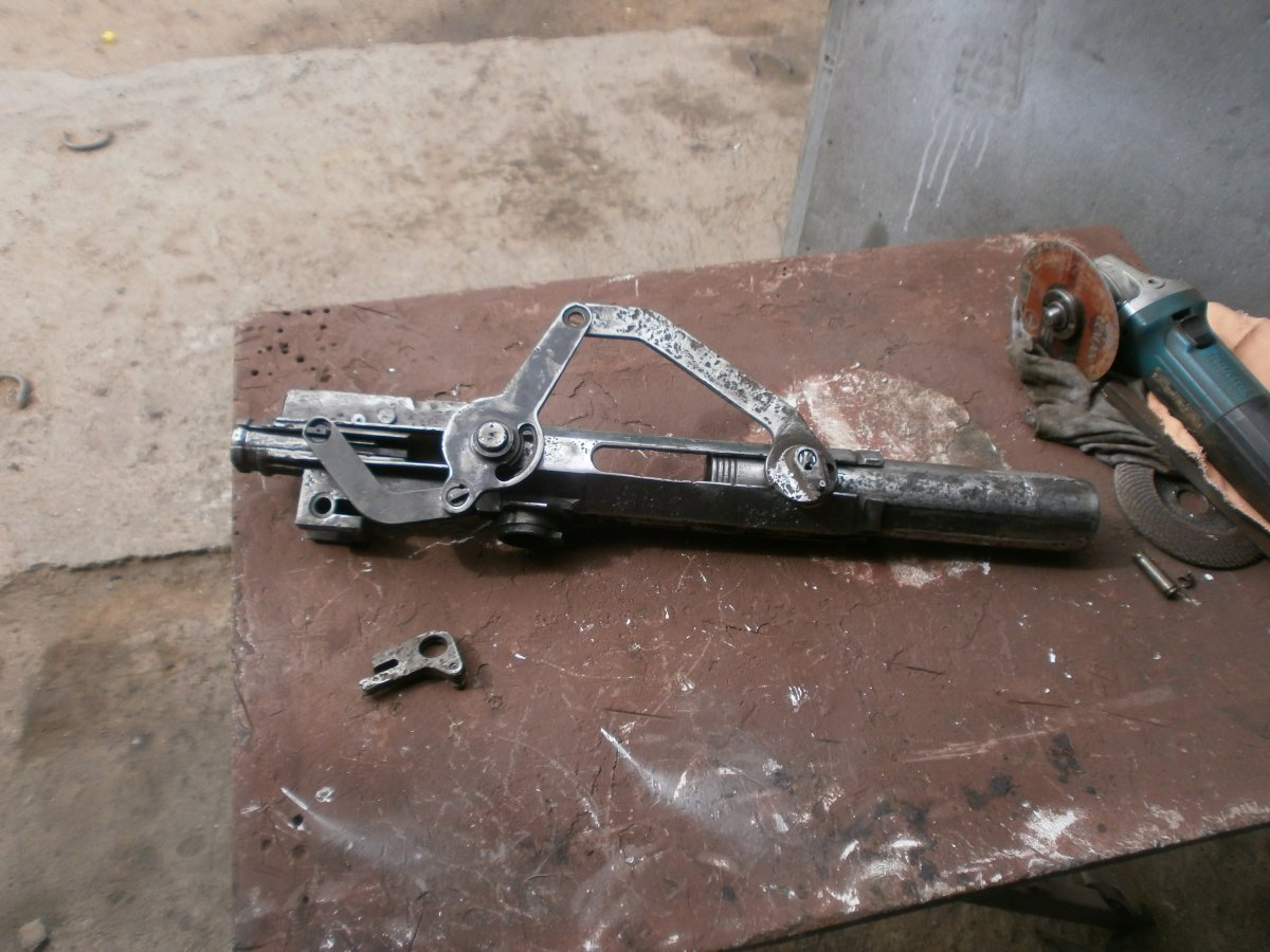

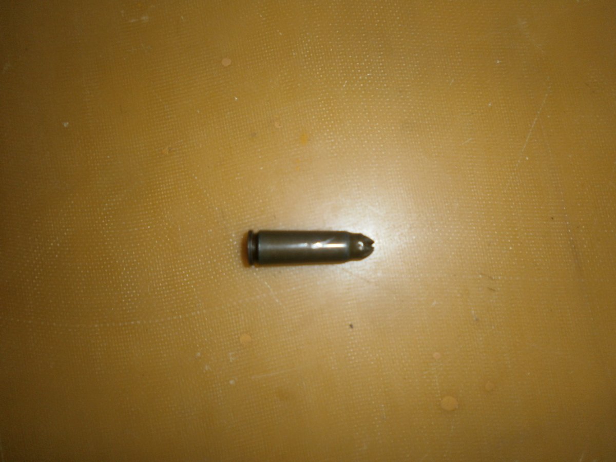

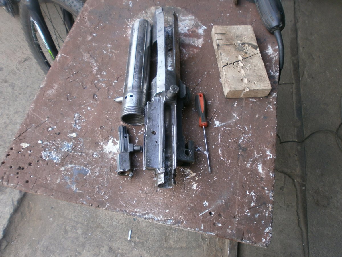

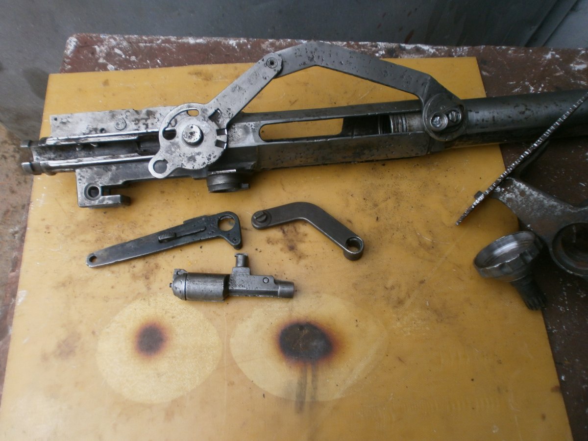

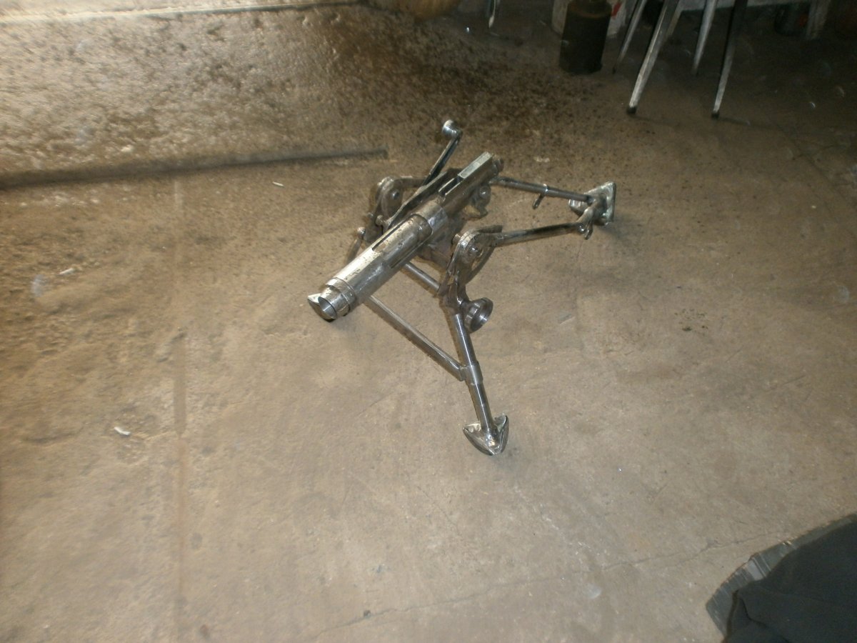

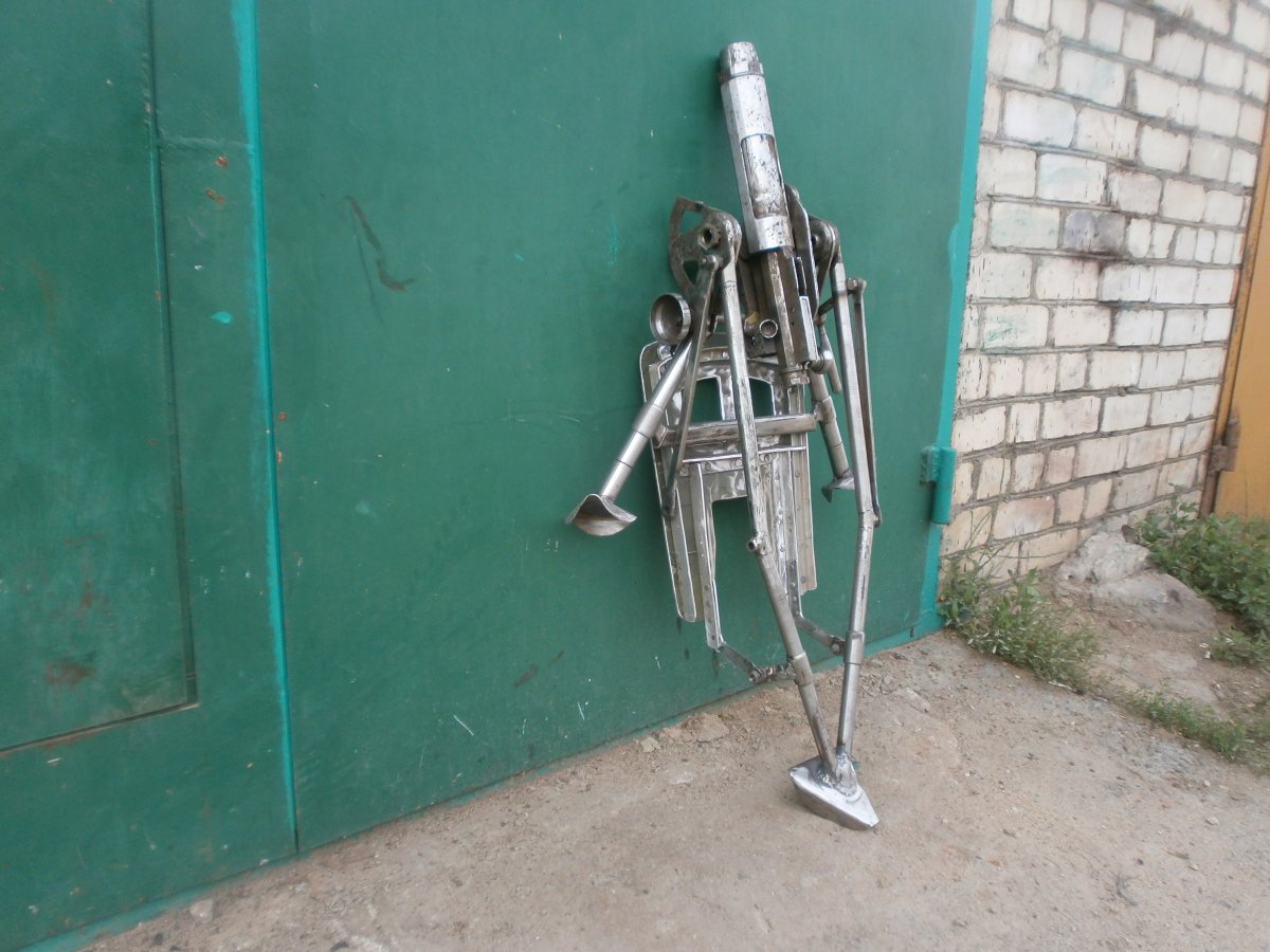

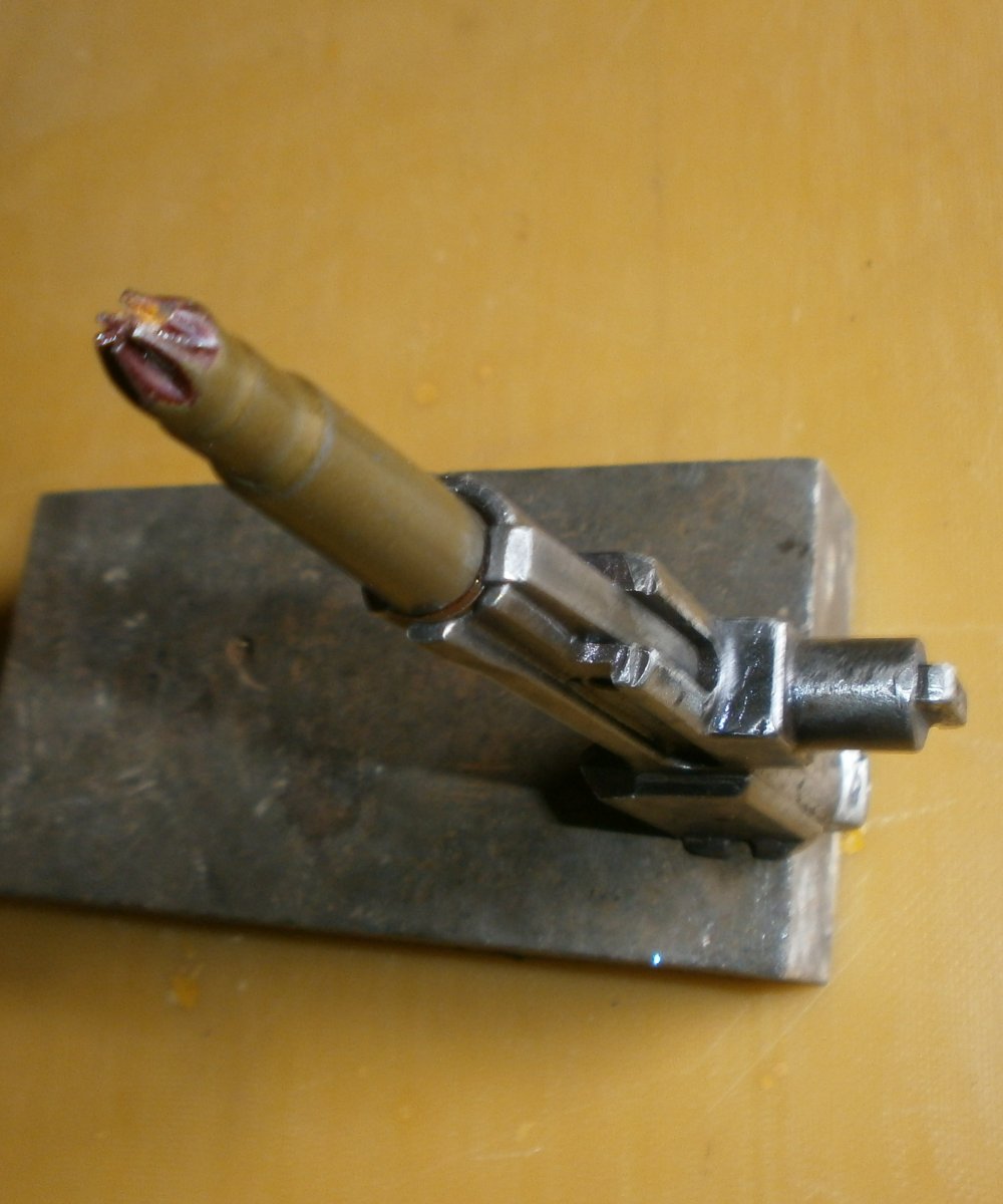

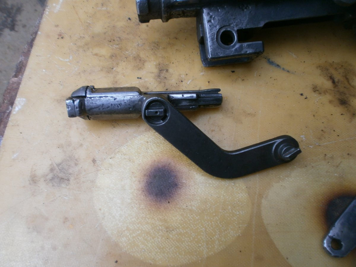

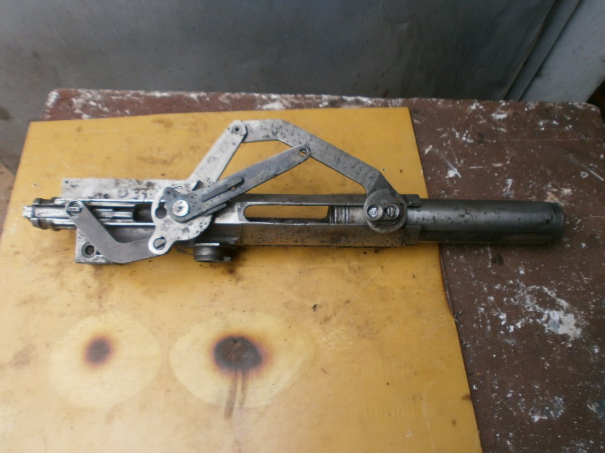

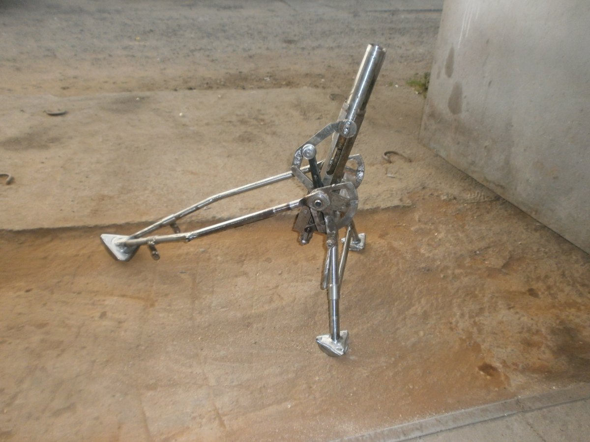

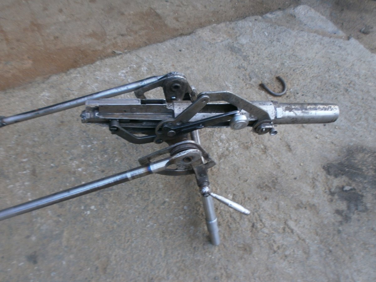

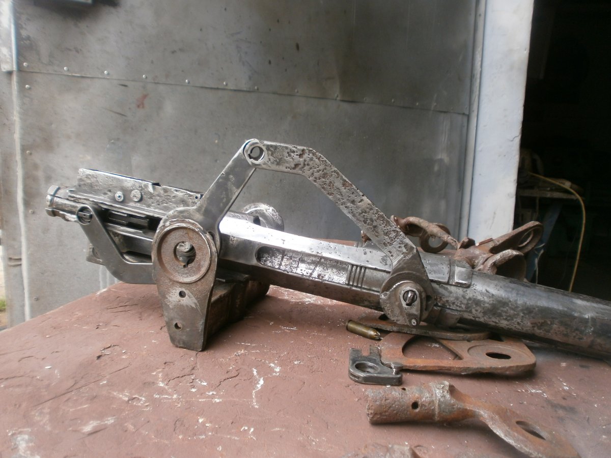

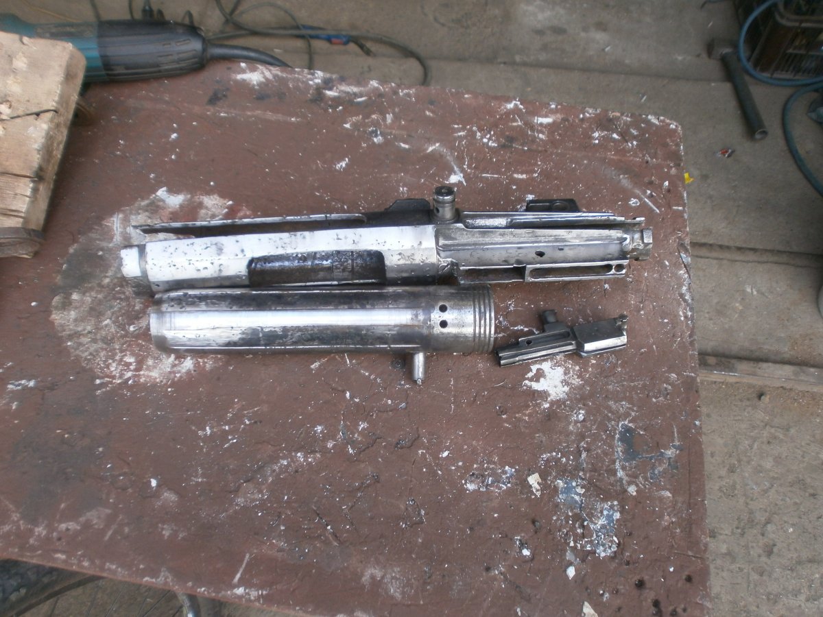

    Случайно копанул такое напрочь сгнившее, как следует взорваное и горелое Чудо. Вердикт матерых реставраторов ; Труп Воскрешению не подлежит! Макет ммг не стоит выделки , тем более привести в рабочее состояние как схп, не реально. Взяв ведро побольше и замутив Электролиз. С утра до вечера кипела в нем мортира, переодически снимал металлической щеткой наслоения глины и окалины. На следующий день осмотрел свое творение. Состояние жалкое, метал обглодан короззией, ствол разорван и раздут, механизм затворной группы извлечь не реально. Но желание главней всего! Постепенно гоняя в электролизе, прогревая и выколачивая по фрагментам содержимое, добился результатов. Личинка затвора вышла , правда не ахти сохранная, но для образца вполне пригодная. Затем в ход пошел полуавтомат, фрезер токарник. Личинку пришлось заменить, а коробку проточить заново установив новый отражатель. Вышибной патрон у бриксии свой обрезаный Каркано. но как не кстати подходит слегка обрезаный и обжатый 7.62х39 под него и патронник сообразил. По теме СХП , личинка новодел и больше по размеру в другую мортиру не как не вопрешь, не вопрешь и дудку, там тоже свой размер, имеет после проточки. А Шпеня по серединке отвадит экспертов от дурной мысли. Да и как тут пришить составляющее если для чистоты эксперемента надо чухать в Миланский музей.

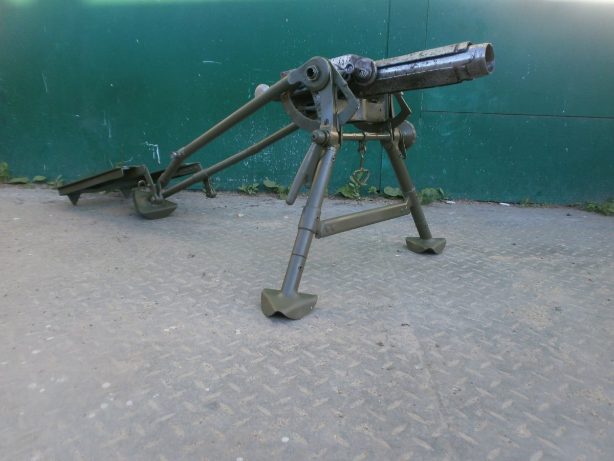

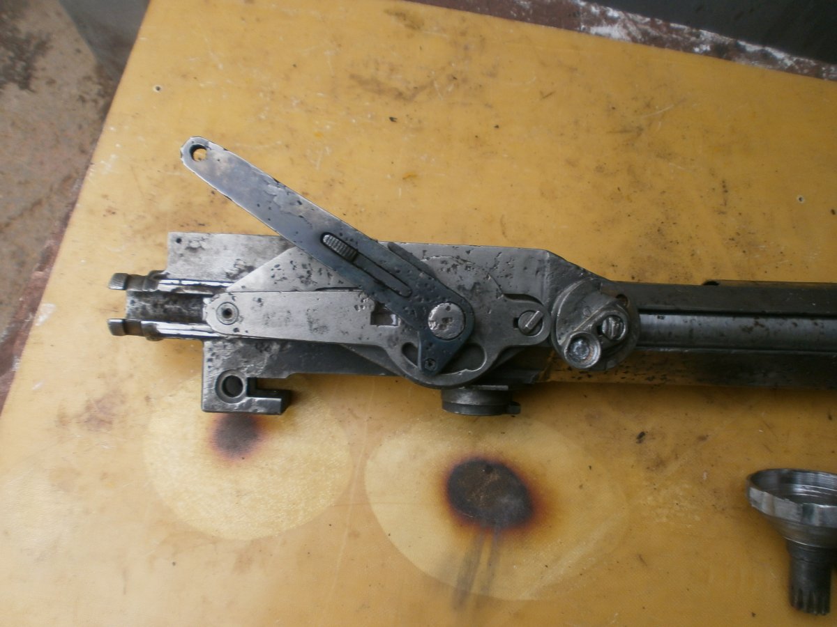

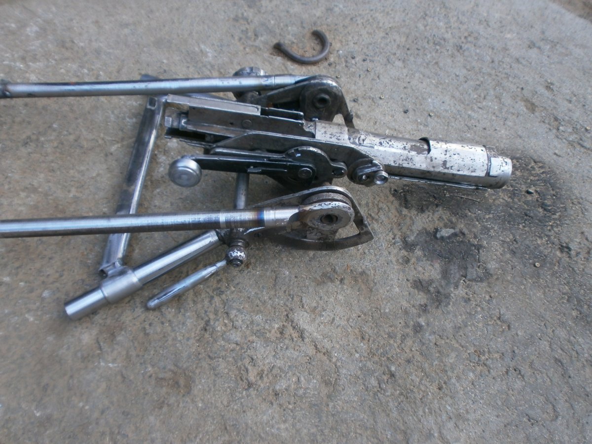

    Наконец привел в порядок все внутренности, личинка работает безупречно ... Накол хороший, экстрация отличная, думаю на следущей недели завершить все узлы ответственные за работу агрегата. Обрезанный слегка 7х62 х39 прямо как родной подходит их слава богу в избытке. В Августе Реконструкция надо все привести в полный комплект. Вместо родных 45мм зарядов отлично заходит Морковка и бурак. Навесом хорошо по РККА пройтись. Ну это в теории и в шутке. А в плане истории вещица довольно необычная , идет и по вермахту.
  6. crx1991
    crx1991 Stabsfeldwebel
    614

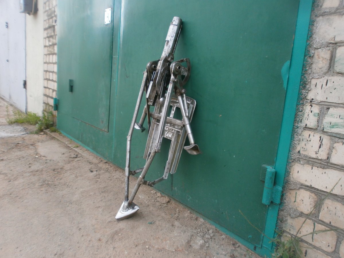

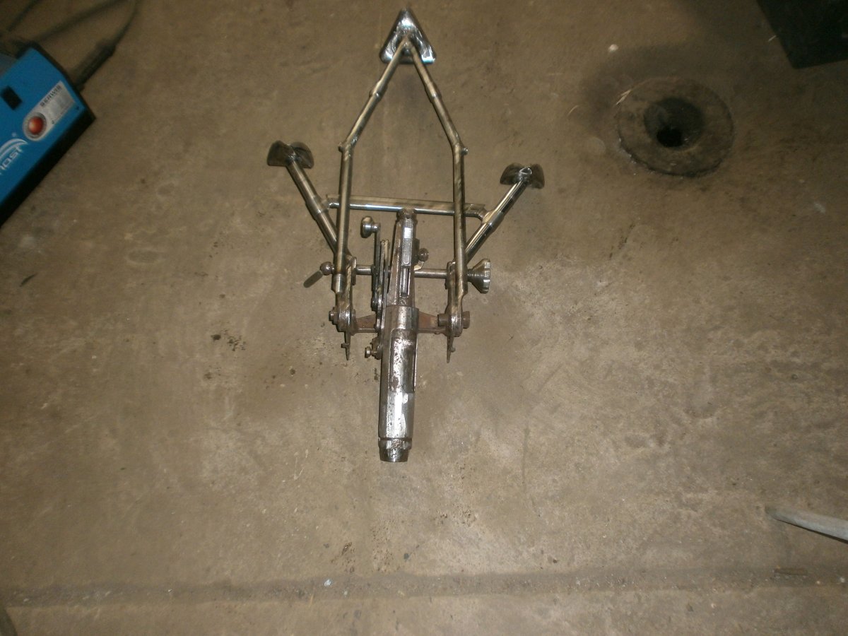

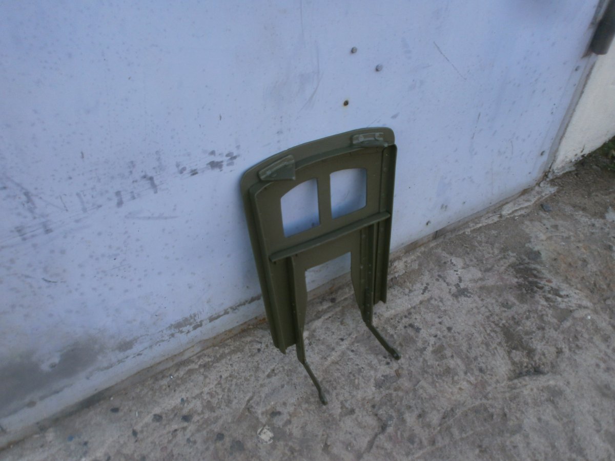

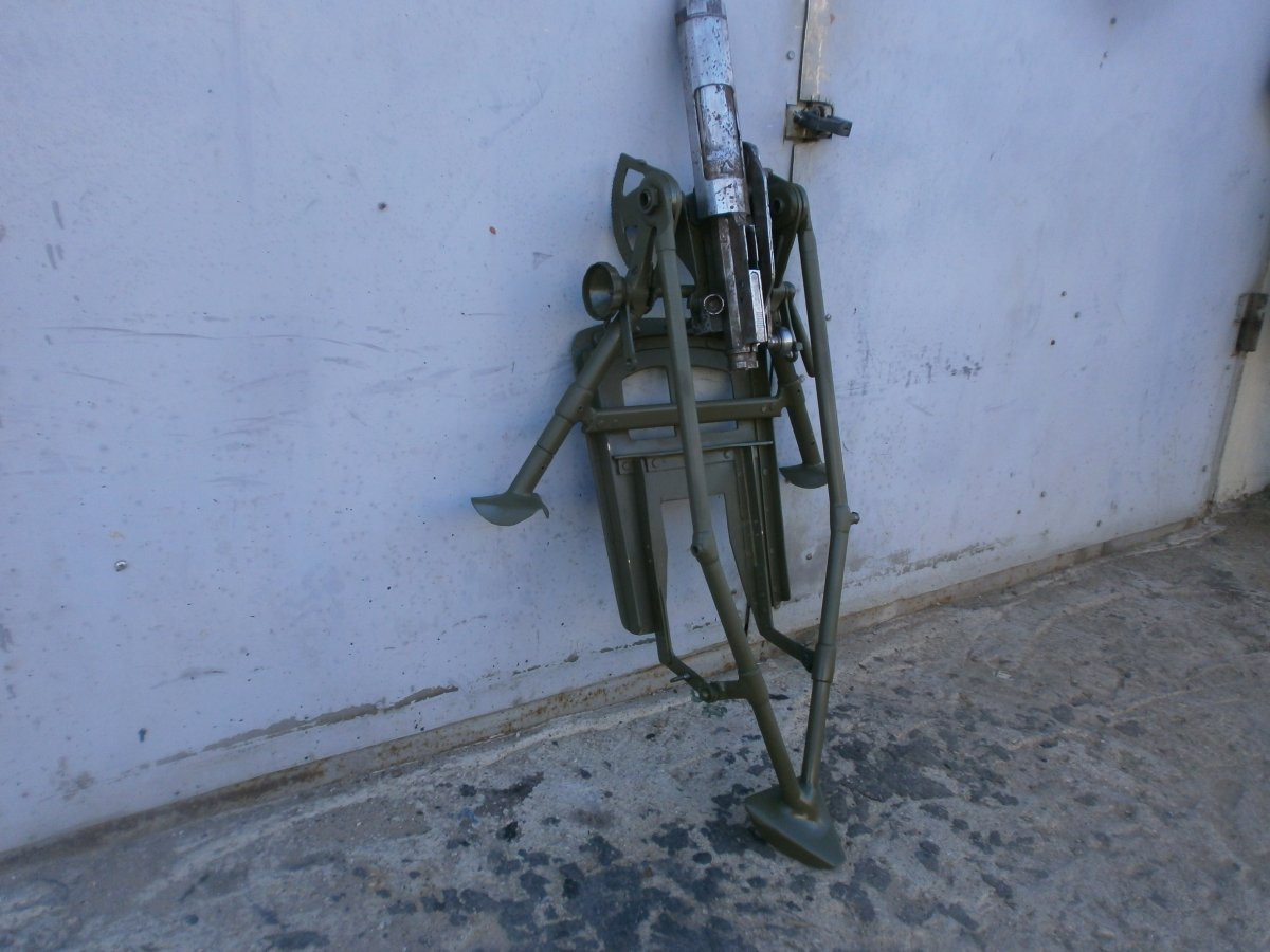

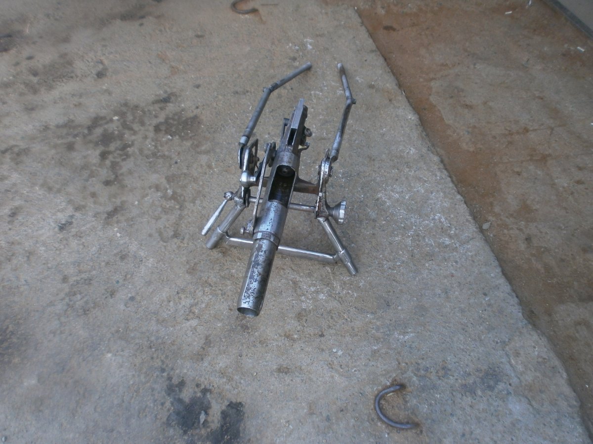

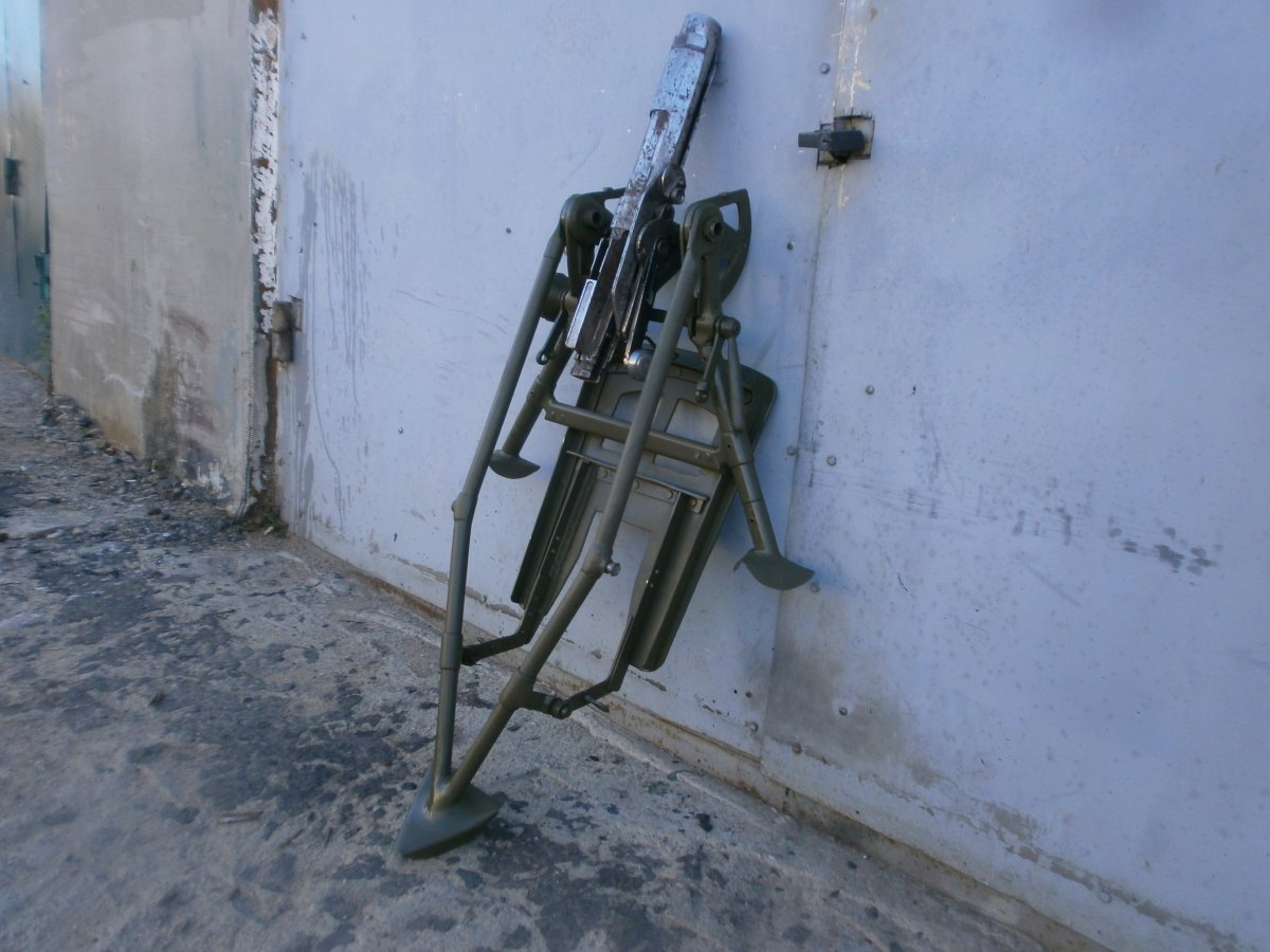

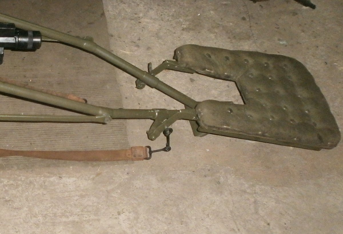

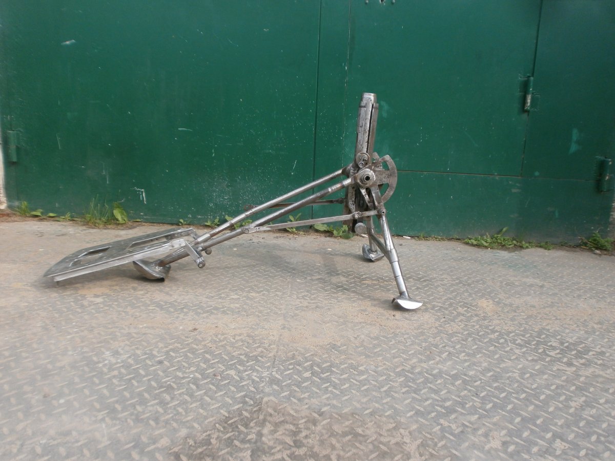

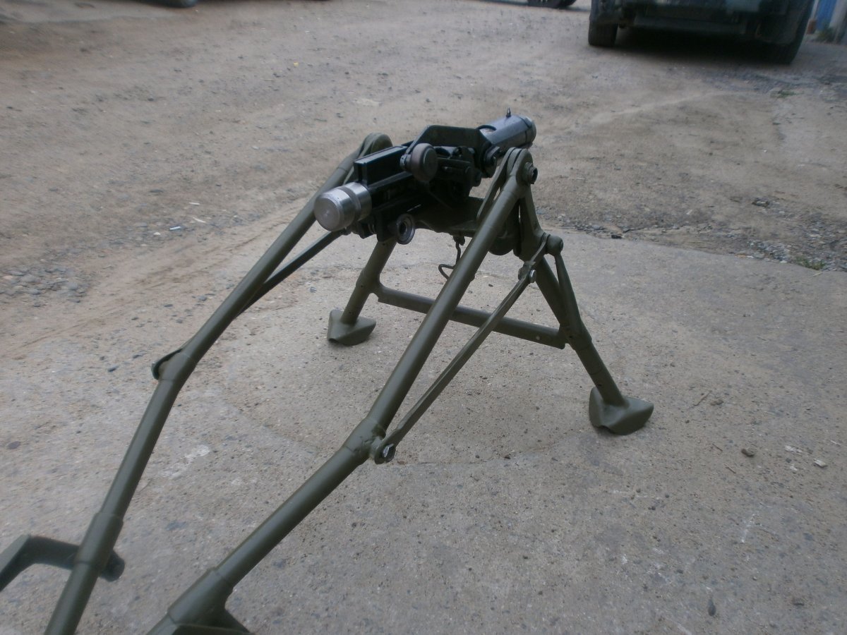

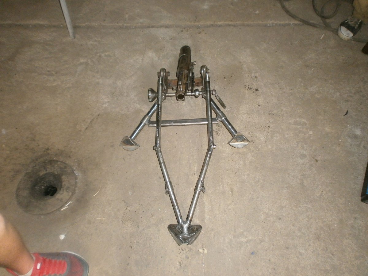

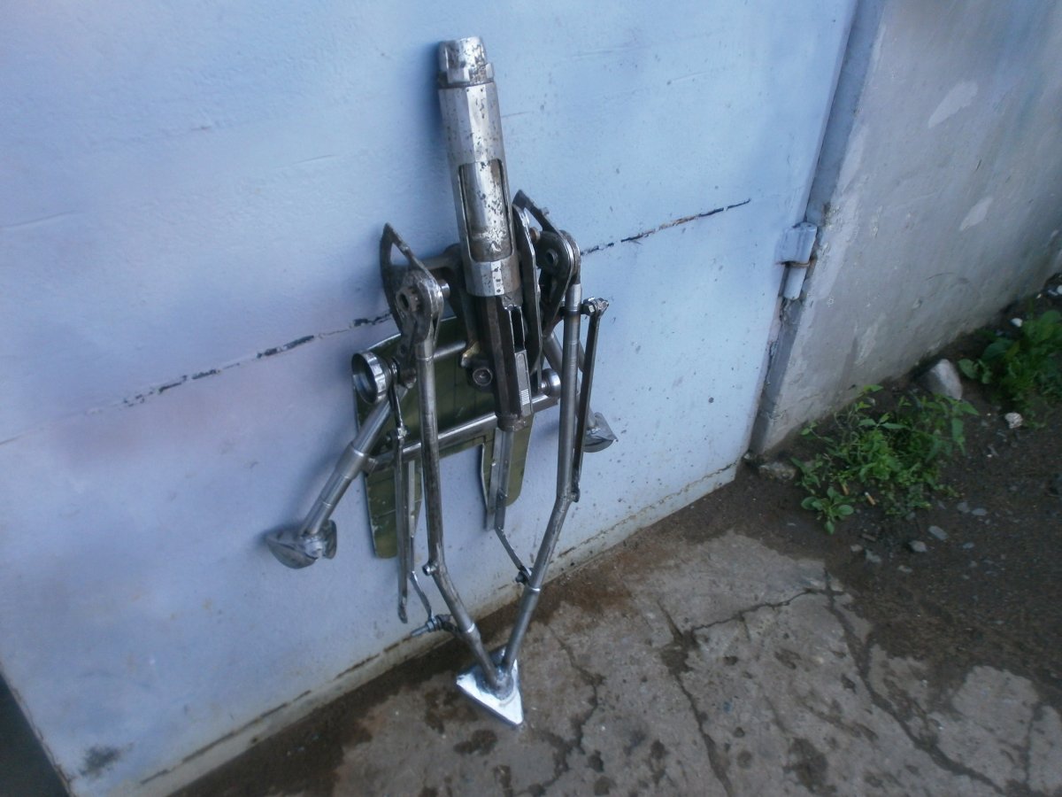

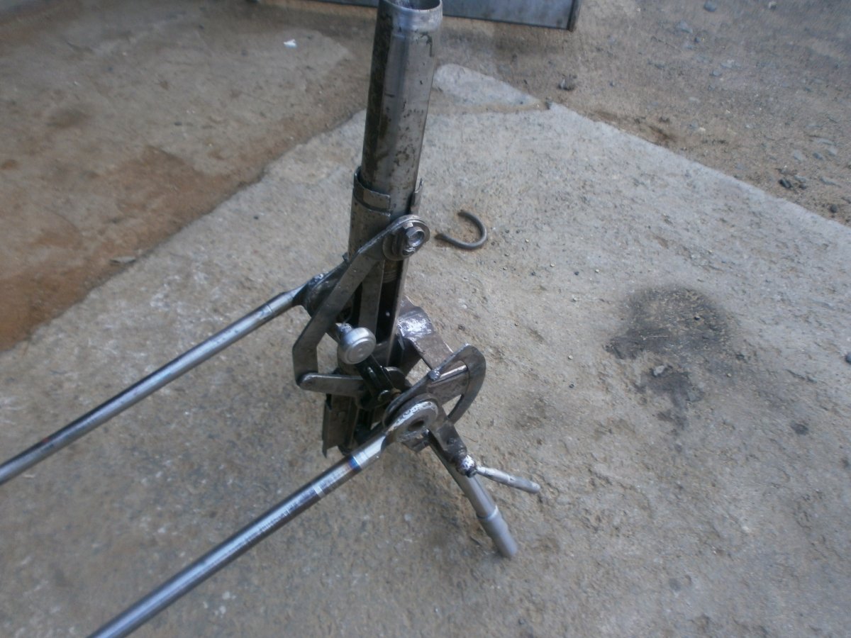

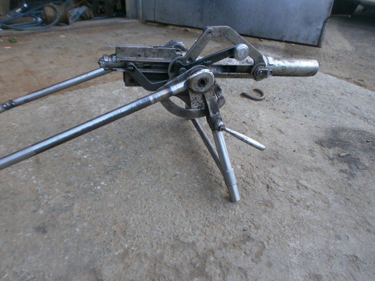

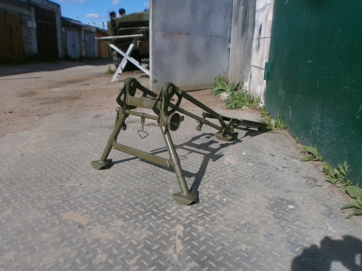

    Понемногу процесс пошел. Сегодня возился с сошками, механизм наведения в полном порядке, ход плавный без заеданий. Хотя сектора пострадали жестко. Погонял по углам наводки и в режиме переноски все в норме. на выходных отпилю кусок дюраля и уголков пора седуху мастырить.
  7. crx1991
    614

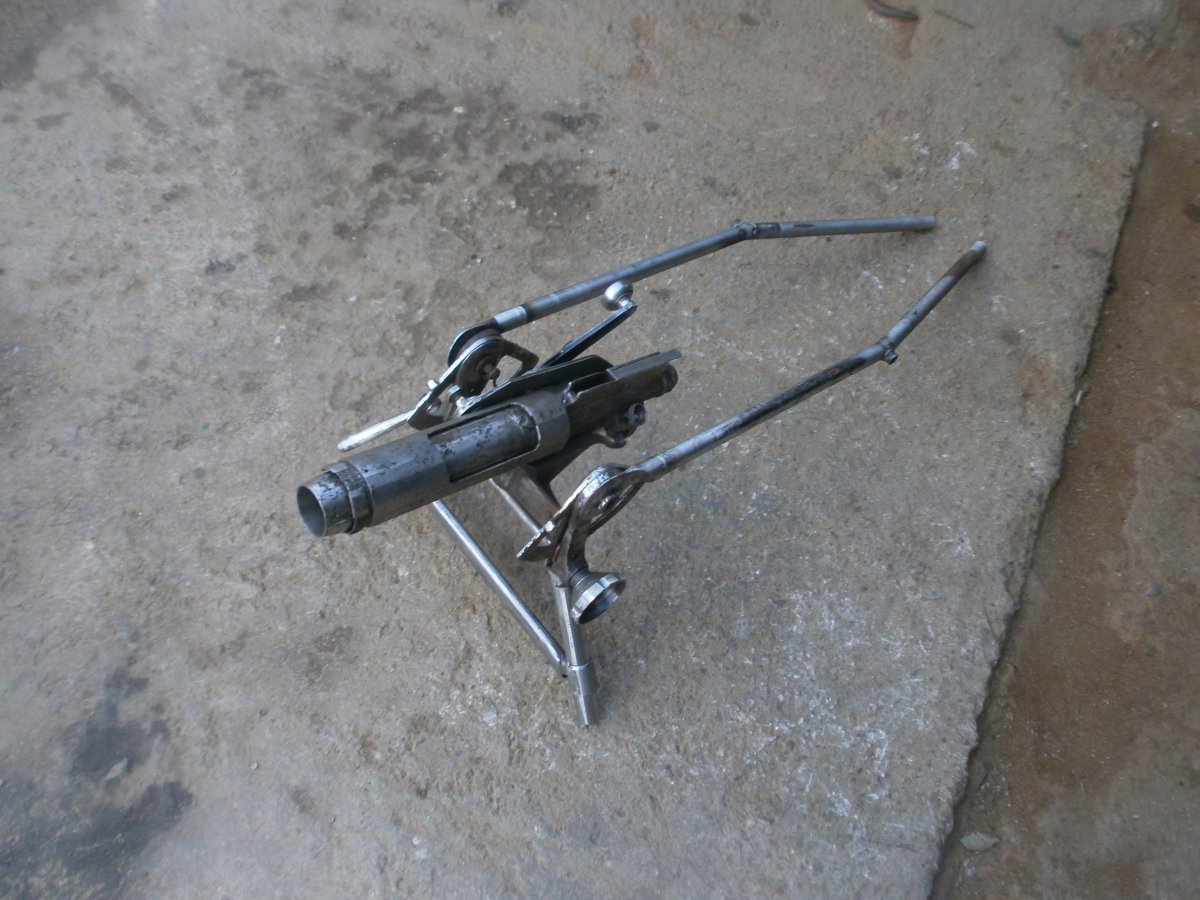

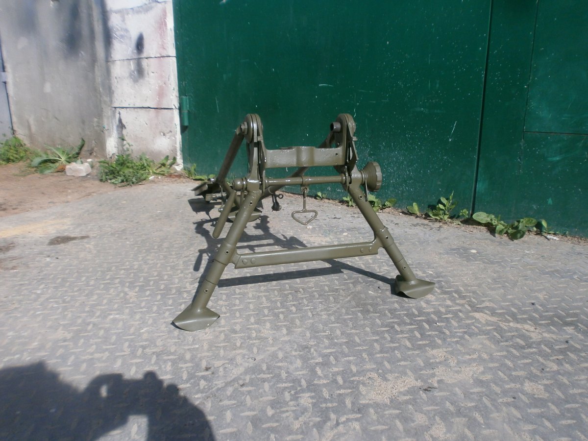

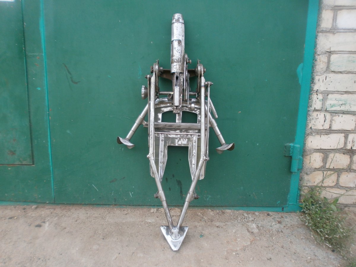

    Упоры готовы.

    Планирую под конец недели испытать Агрегат. В качестве расходника вышибного обрезаный 7.62х39 ну а основной пойдет овощ бурак или картошка

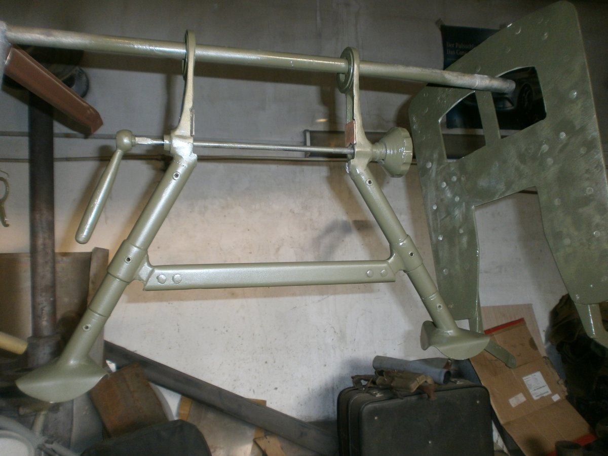

    Подколенник уже готов, все легко работает и складывается. Осталось прогрунтовать и окрасить затем брезентом обшить. Дюралюминий проклепан наверно кислотником для начала пройти, затем покраска. Но в какой красить? Может кто знает в Итальянских красках по цветовой. С Уважением Алексей!

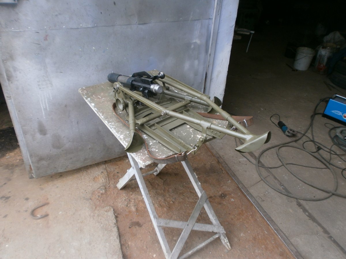

    Да непременно поинтересуюсь. Проблемы доставки в Белорусию не возникнут? Я тут малярничал подбирал цветовую . На куске рамы тот что не успел обгореть и скорозировать обнаружил в сантиметр окраса. Тут в хозяйственном нашел Лидский завод так по цвету вроде сходится. Тальк для матовости не добавлял, просто когда слой подсох дал легкий напыл. Завтра станок соберу за ночь вроде высохнет.

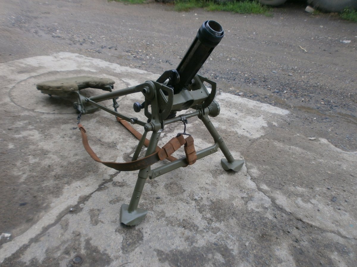

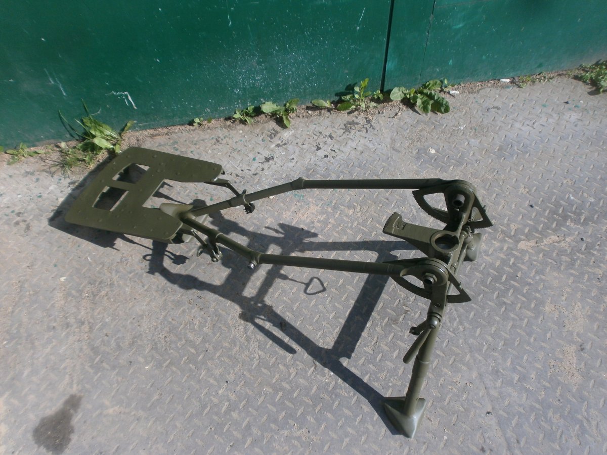

    Вот ,что получилось. Не знаю как Итальяшки красили, нет точной информации. Но вроде как на фрагменте, за столько лет могла краска потемнеть или выцвести. Выношу на обозрение.
  18. D-day
    D-day General-leutnant
    23
    11.114
    Ukraine
    Как по мне, то вышло очень хорошо.
    И фактура, и степень блеска/матовости.
    За цвет не скажу. Так как на него влияет много факторов - освещение на улице, возможности камеры, возможности монитора.
    Это все искажает.
    Но в общем - хорошая работа!

    Да наверно загоняться не стоит с цветом. На картинках , что в интернете тоже по разному. Вот гемор с переноской, а точнее с ремнями, как бы фотки найти получше или размеры. Может есть у Итальяшек похожие станки к пулеметам , может кто подскажет? буду очень признателен Алексей.

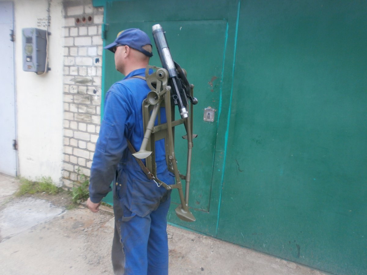

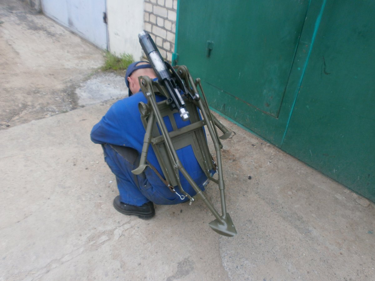

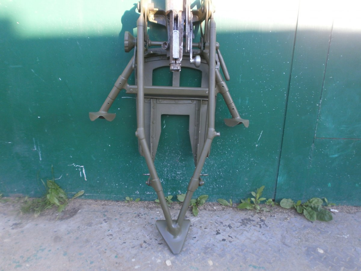

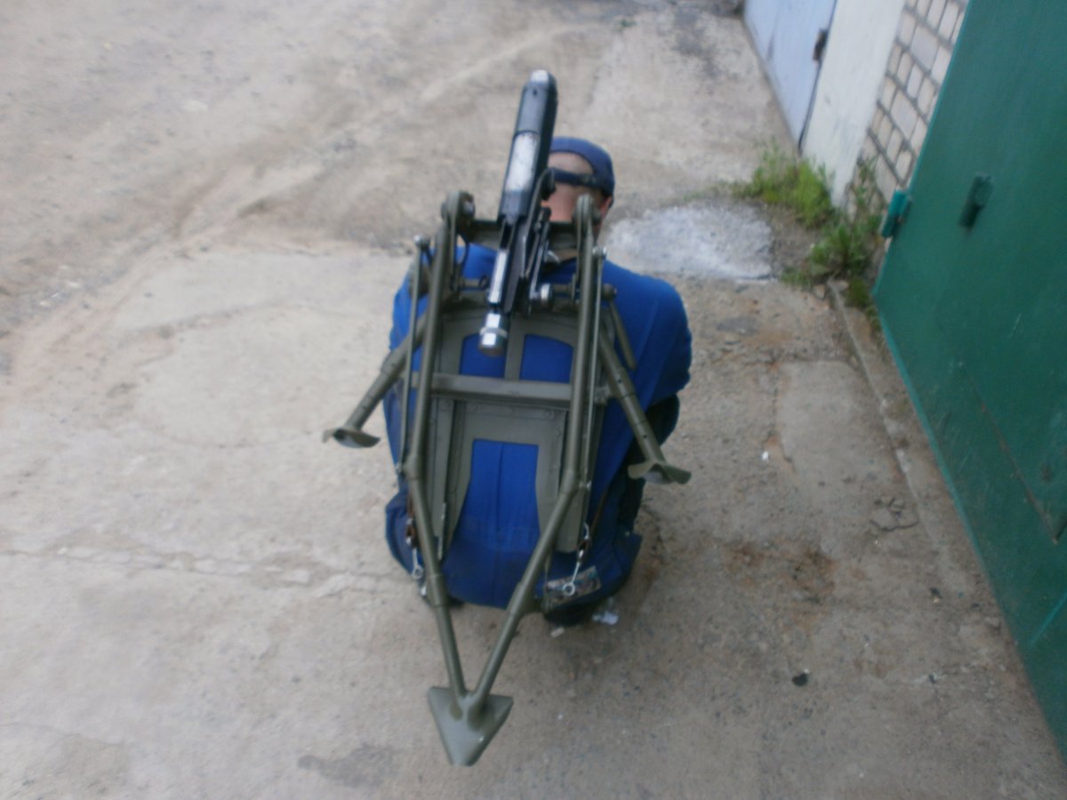

    Доброго всем вечера! пересмотрел кучу фото по устройству ремней переноски , пересмотрел кучи копанины , кое что нашел по зацепам . Чепрак нашел есть рыжий и мышинный , сделаю два комплекта а там видно будет. Сегодня проверил как сидит девайс , и крайне удивлен тем, что очень удобно передвигаться с Бриксией на плечах, не только прыгать сгибаться но и бегать не напряжно.

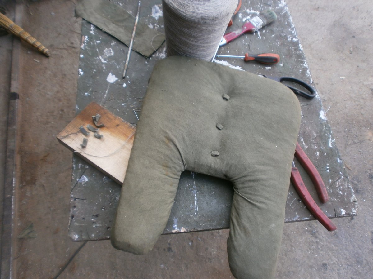

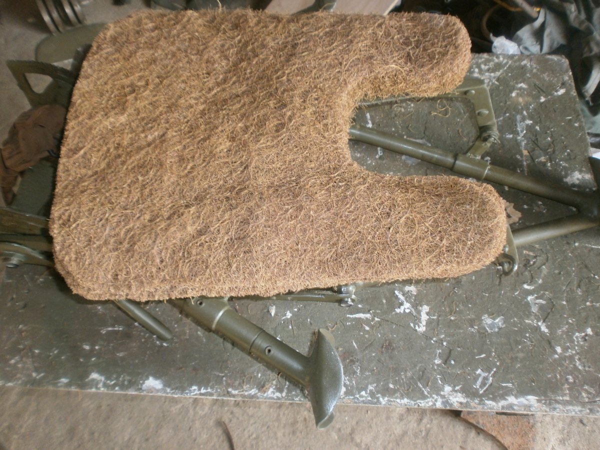

    Добрый вечер! Сегодня пришлось повозиться с седушкой, набивка была в основном с кокосовой пальмы , это если верить источникам , но и по фоткам видно ,что не конский волос и не войлочная . Слава богу нашлась седушка ВАЗ 2101 там и нашлась толстая подложка из кокосовой пальмы. Пришлось подстричь как пальму и потом обшить плотной брезентовкой нитки лен. Затем слегка нагревая феном поверхность слегка натираем воском , эфект состаривания и потертости а то новое полотно бросается в глаза.

    Осталось совсем малость, уже нашел заготовку латуни для линейки наводки придется повозиться с нанесением текста .
