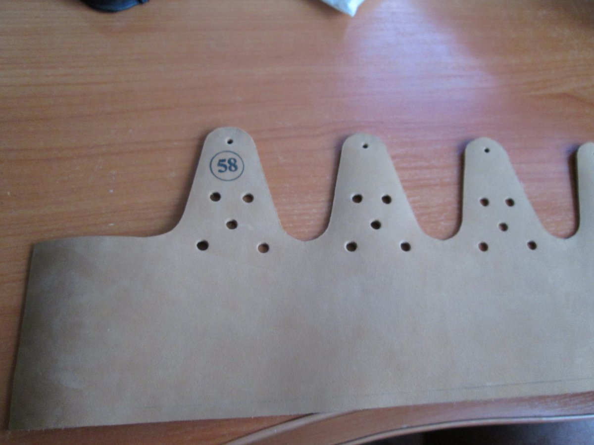

    Приветствую всех .Вот такой вот подшлемник удалось восстановить . Размерный штамп немного расплылся . С краской переборщил . Прошивал в ручную . Так как не удалось найти швейной машинки с шагом 6-7мм. Шнур временный . Будет заменён на белый . Подбородочник , моего производства . Фурнитура , оригинал ( алюминий ). Выставляю своё творчество на ваш суд . С ув. Ф. P7R7bW2fEiU.jpg IMG_0070.JPG IMG_0078.JPG IMG_0074.JPG IMG_0075.JPG IMG_0071.JPG IMG_0073.JPG

    Юрец хорошо получилось,кожа на 5 балов тянет,размерник тоже правильный(как делал) но на мой взгляд свежая кожа и коп. обруч не совсем гармонируют

    Лёха , это уже хозяину решать , старить или нет кожу . Я делал под заказ . Здесь штамп выглядит лучше . Все штампы заказываю , у знакомого штамподела .

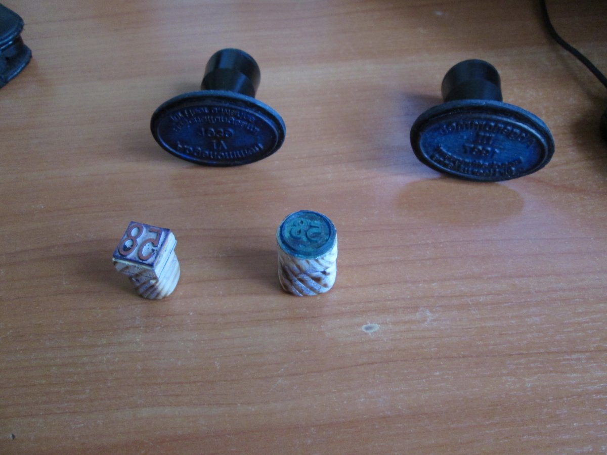

    Дорого заказывал? из чего цифры?

    Да не дёшево .

    2.581
    Похоже на резину.

    А я из круга наборного телефона резал цифры

    Молоток . И догадался же )))

    Долго думал, не дошло- какой круг, какой телефон... :( Поясните, плииииз, а вдруг я тоже так умею.

    Прозрачный циферблат на наборном телефоне от 0 до 9 -материал орг.стекло.Вырезал цифру 5,7,8,и 9-ку,девятку повернул,в шестерку превратилась))
