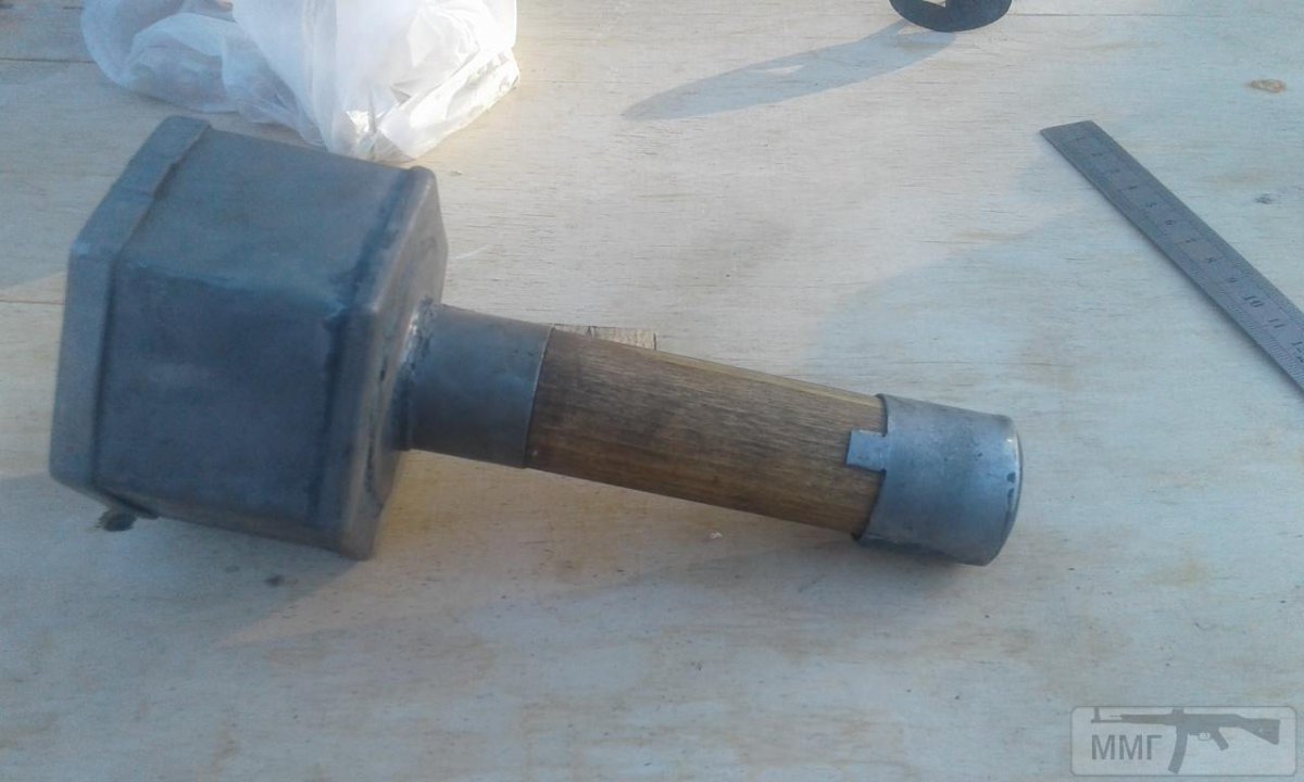

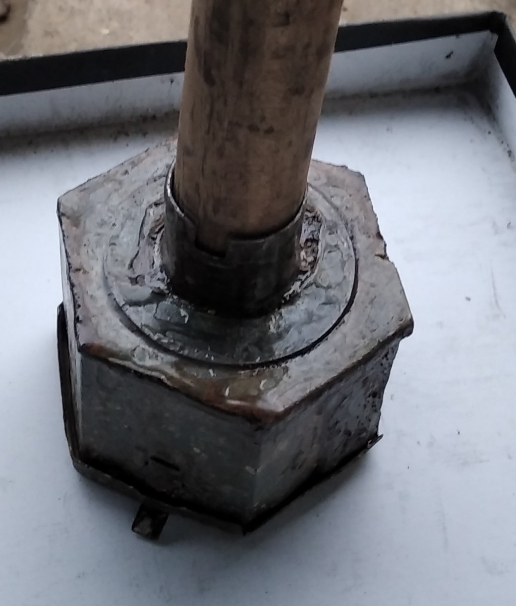

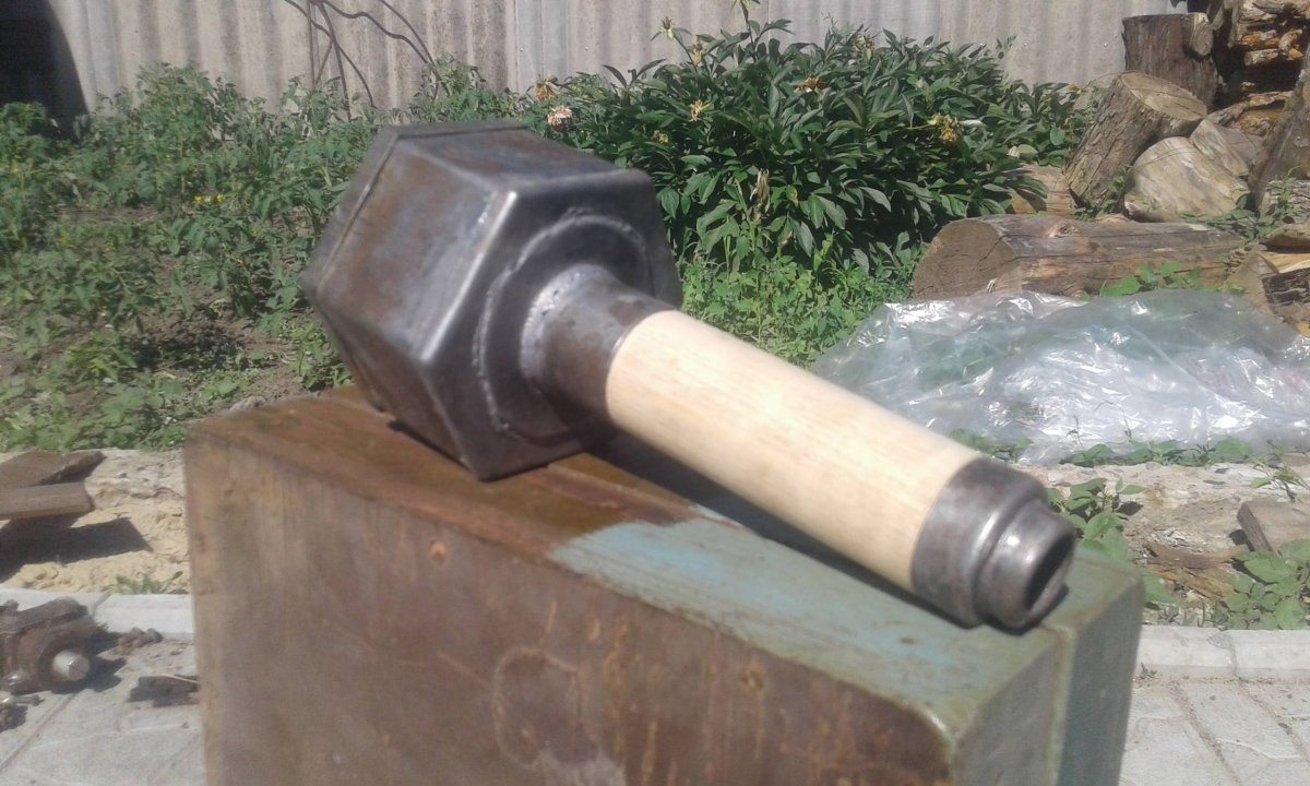

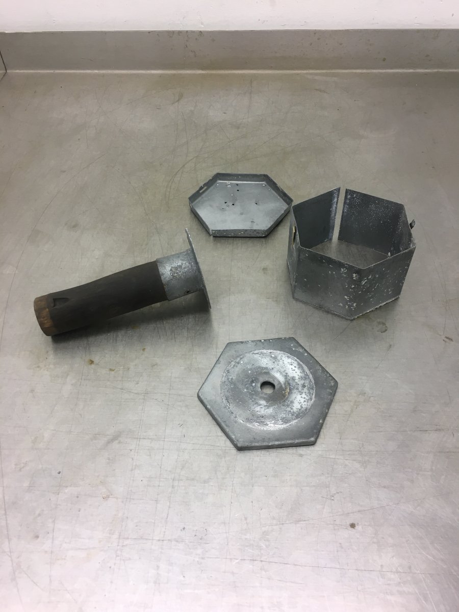

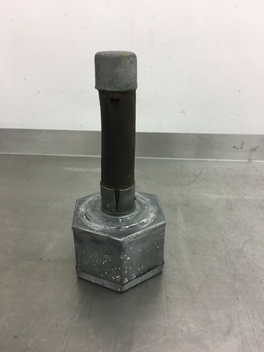

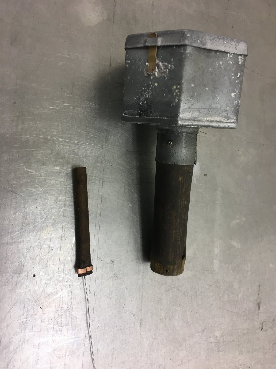

    Здравствуйте уважаемые експерты и колени.
    На днях попались остатки Стендера. И я решил восстановить макет .
    Перерыл свой хлам по ПМВ. Нашел остатки Рдултовского и листы цынка.
    Смотрите
    фото. Не судите строго... PSX_20200311_170322.jpg PSX_20200311_170341.jpg PSX_20200311_170355.jpg PSX_20200311_170408.jpg PSX_20200311_170423.jpg PSX_20200311_170437.jpg PSX_20200311_170524.jpg PSX_20200311_170454.jpg PSX_20200311_170535.jpg PSX_20200311_170551.jpg

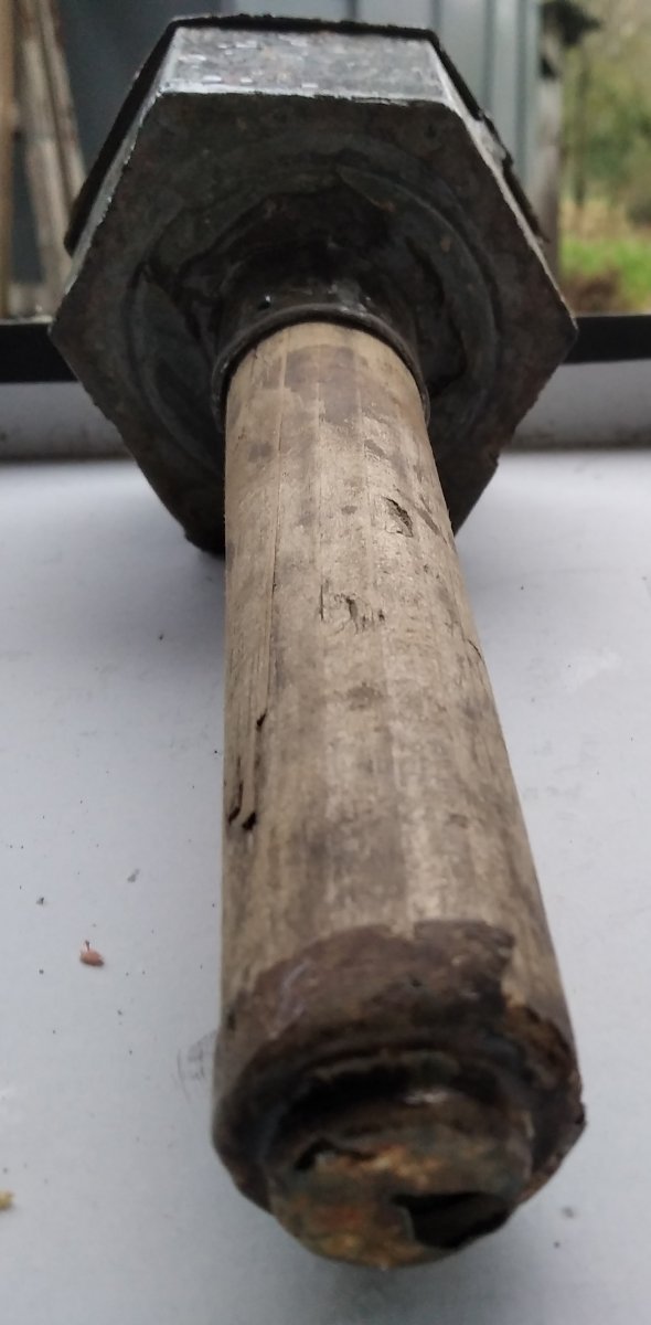

    Продолжение.

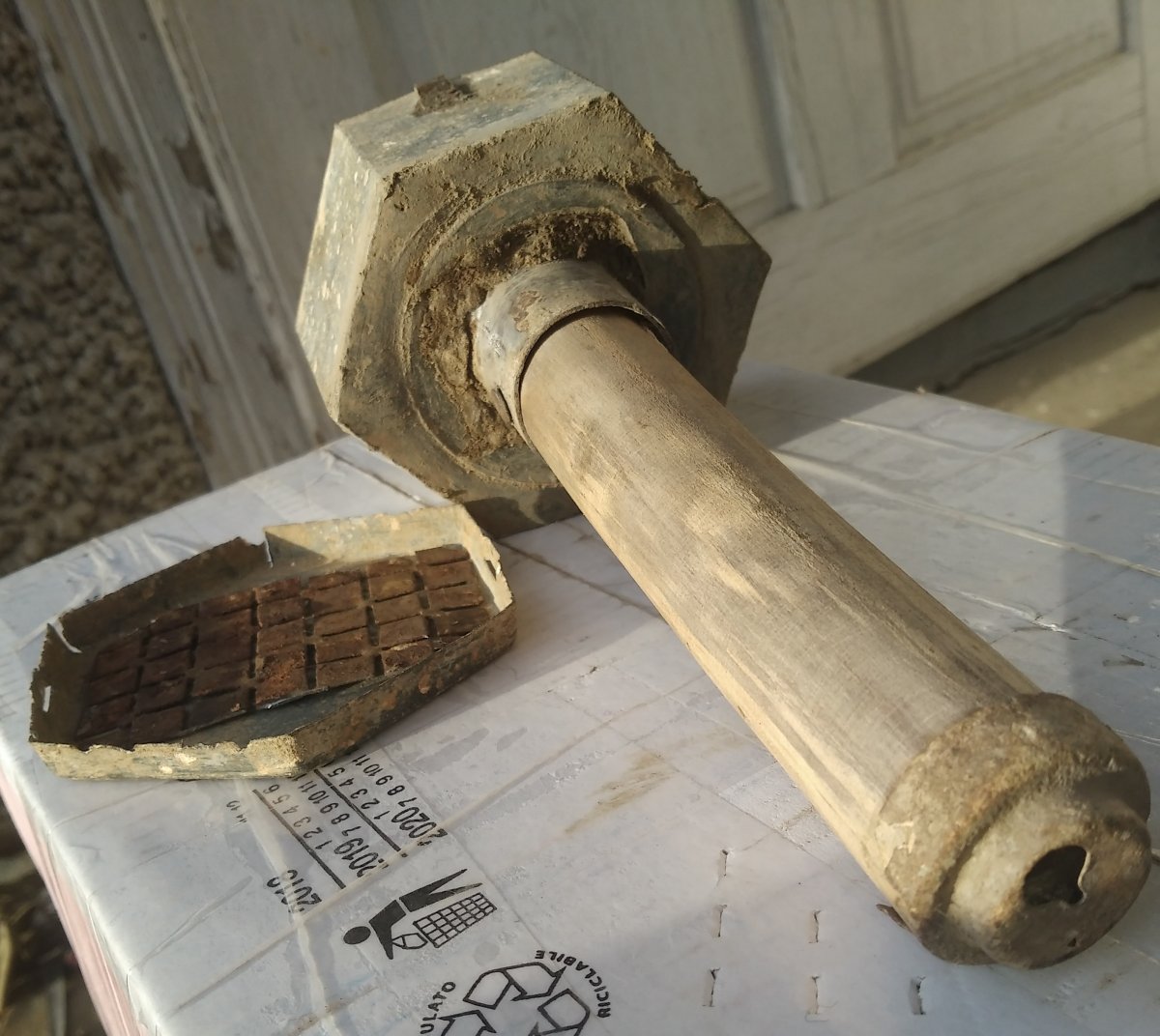

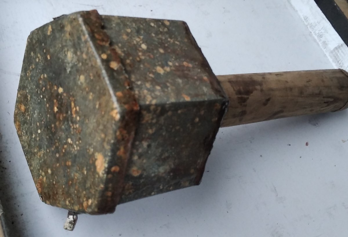

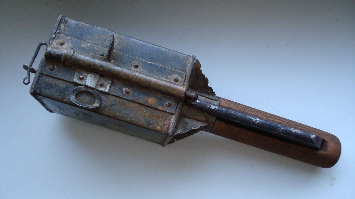

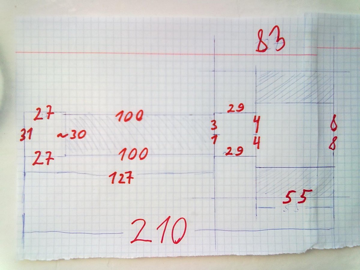

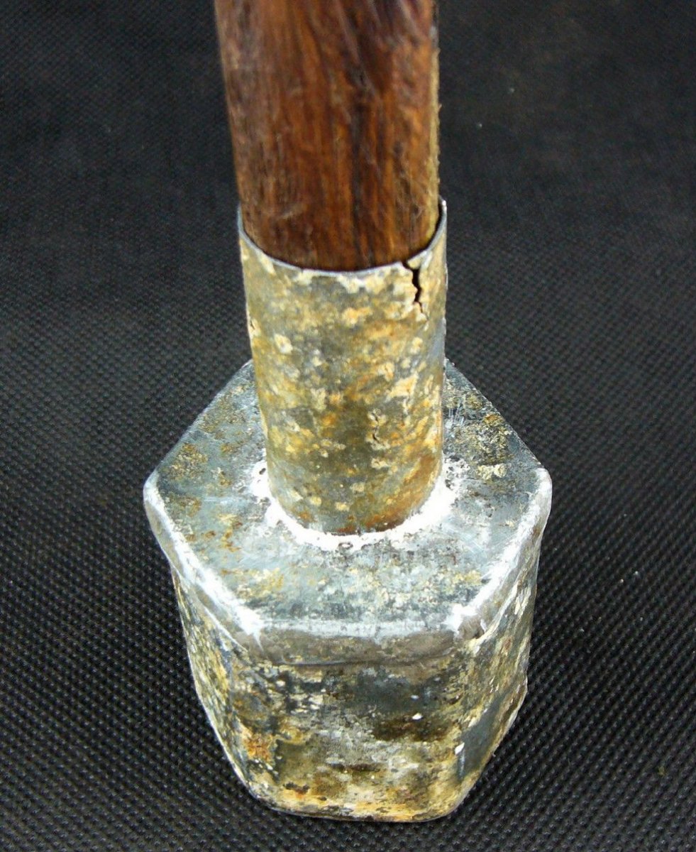

    В помощь, если нужно конечно... Убоговатый чертеж, сделанный кем-то , с натуры. Хотя... все уже готово .Все отлично !!!
    Интересная , нерегламентированная деталь моей Стендер ГИУ. Скоба была ,,подсунута,, под колпак. Не пихал - колпак трещит...

    Сделано неплохо, но рукоять гранаты стоит переделать. Смотриться ужасно. Как вариант, можно подобрать по диаметру старый держак от лопаты. Что бы по сохрану, приблизительно подходил.
    Или просто сднлать гранату с нуля:D( как я)
    Тем более в руках у вас есть образец ;)

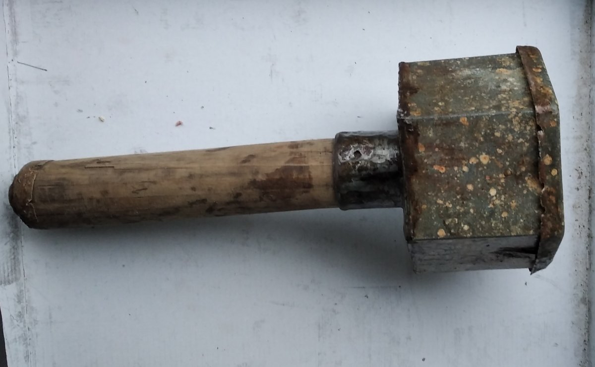

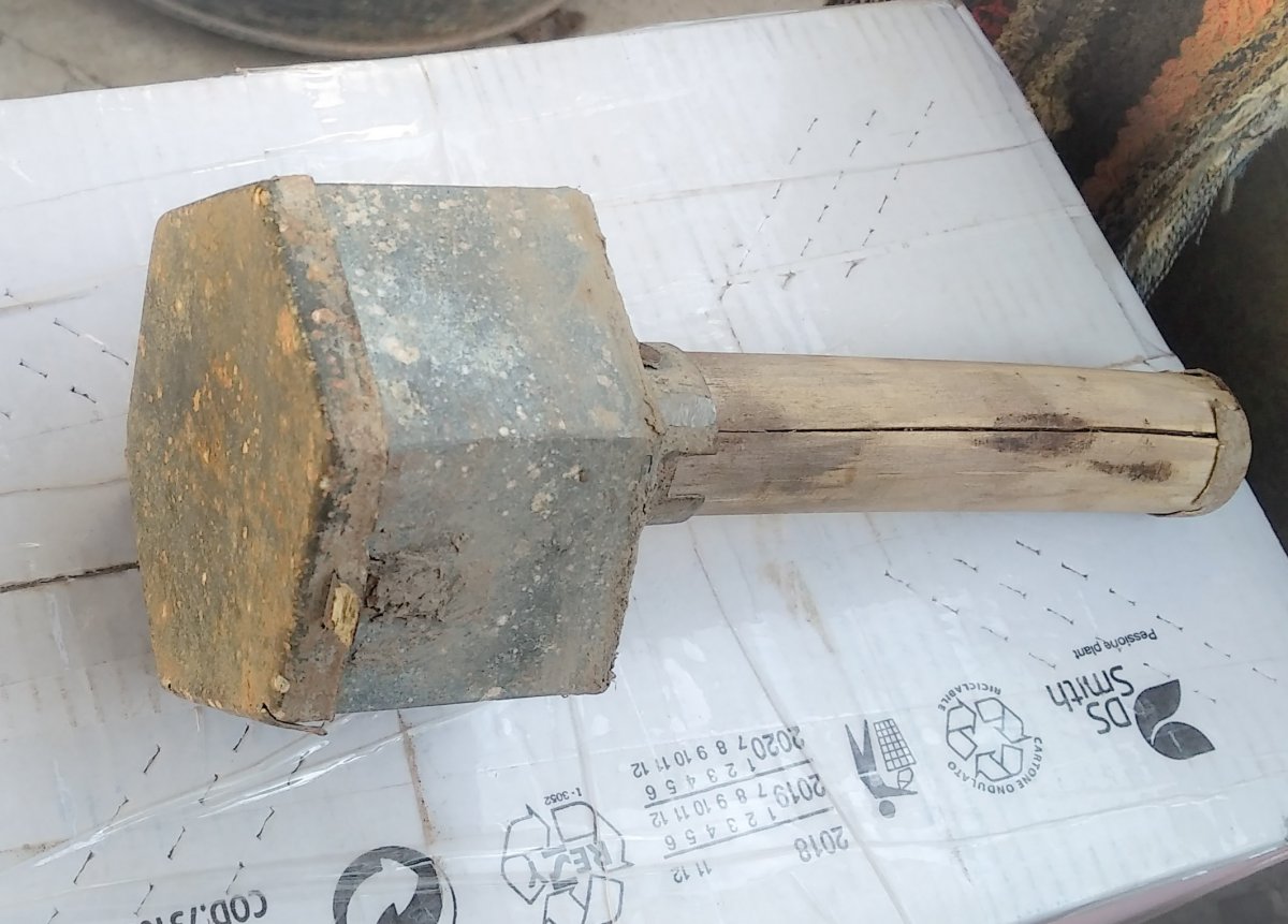

    Не подскажете рецепт изготовления нижней обоймицы рукояти ? И еще вопрос - Для чего на нижнем колпаке - крышке , два квадратных прилива на его срезе ?

    Приливы нужны для фиксации колпачка. Ну я так думаю)) в рукояти имеются выборки и приливы немного подгибаются в них. По обойме чуть позже отпишу.

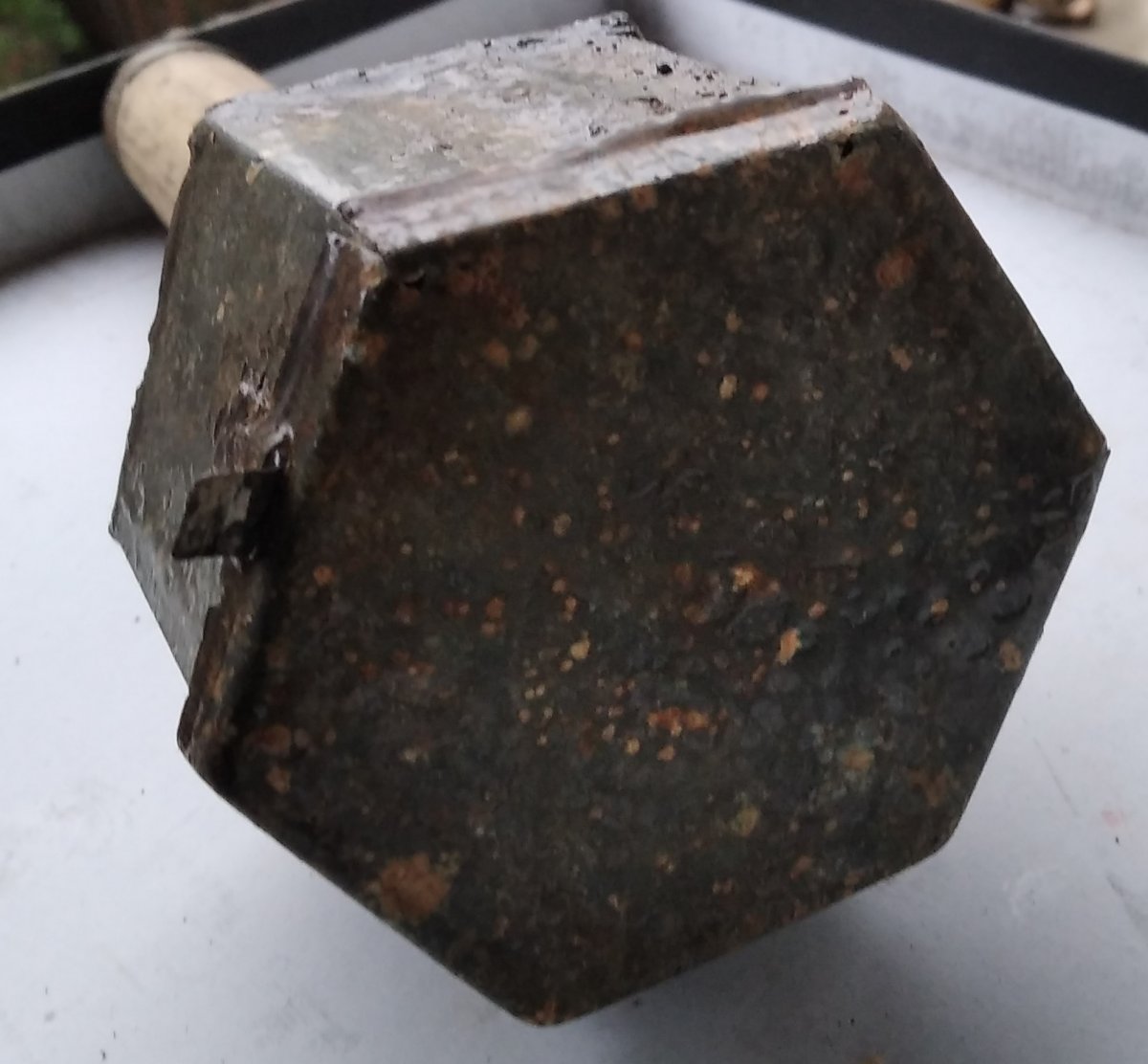

    Большое спасибо, так и представлял их функцию, скорее всего. так и есть - логично . Вы подтвердили мои домыслы. По Стендеру ТС , несомнеено. рукоять длинновата и сам макет, требует аккуратной доработки швов, соединений, зачистки и т.п. Верхний и нижний срез корпуса, не имеет загибов-упоров , крышки одеваются ,,внахлест,, Но при производстве в мастерских, вполне могли быть варианты. Например, вот такой.

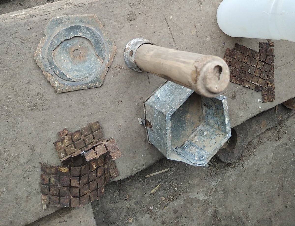

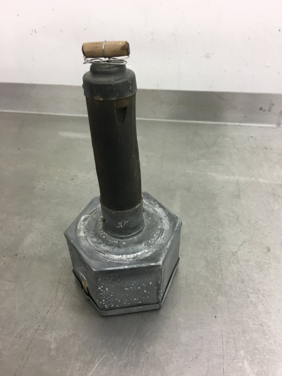

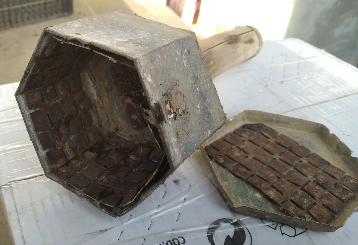

    Достаточно грубое исполнение. И не достоверное. У рг12 нижняя деталь под рукоядку из стали, не из цинка. Рукоядка длинная. Корпус не загибался.
    Сама задумка не плохая. Но как по мне очень грубо.
    На фото ниже одна из моих гранат. Работа была намного проще из за того что все детали у меня были. Но все равно паять пришлось.

    РГ-12 раннего выпуска. обоймица-цинк, Позже , полуда или оцинковка, еще позже . без покрытия , в осалке.

    Магнитом проверьте

    Чуть доробив
