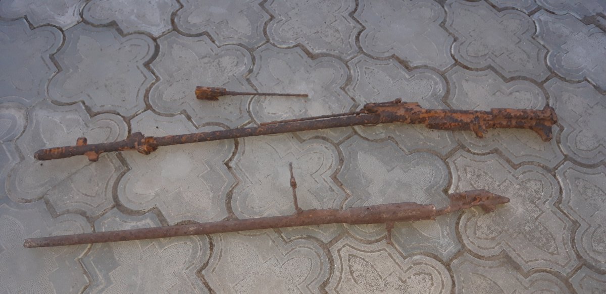

    Добрый день,камрады, попала ко мне такая вот свт. Состояние плачевное, но бывало и хуже. Знаю, до этого были темы по восстановлению 38-й, но в них я ,в основном, не нашел нужной информации. Сейчас заканчиваю один макет, и по тихоньку перебираюсь за этот. По итогу выложу подробный чертёж ложа в соответствующую тему.

    [​IMG][​IMG][​IMG][​IMG][​IMG][​IMG]

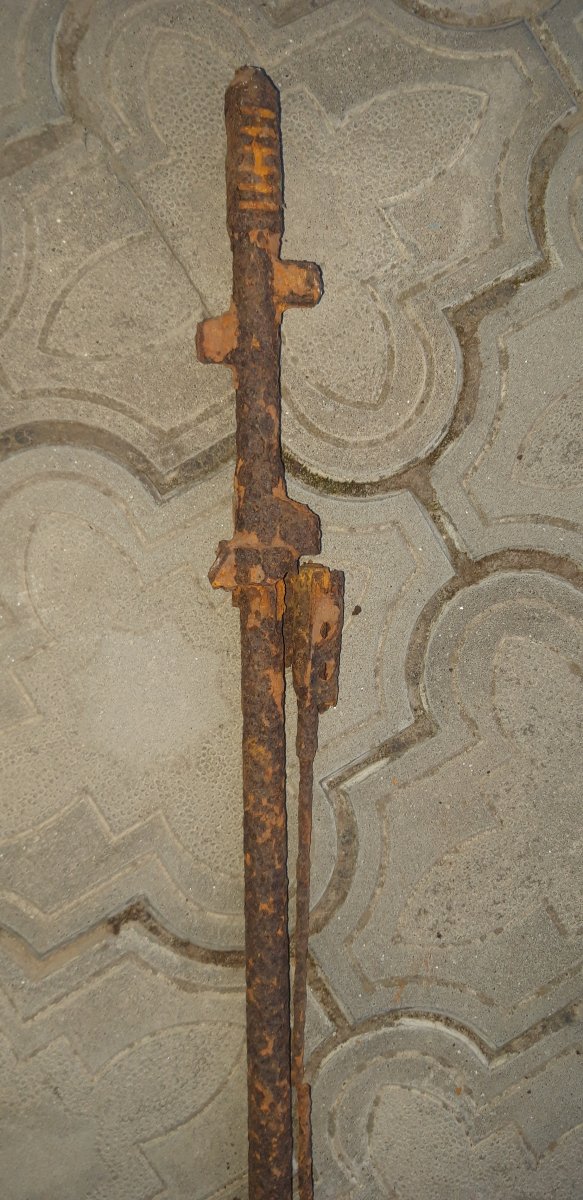

    Как обычно это бывает с свт- они гнуться в месте крепления ствола к раме. Эта не исключение
    Хорошо хоть ствол ровный относительно

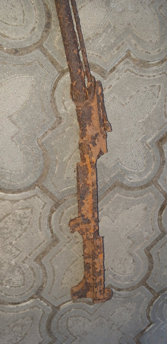

    Родная рама под замену, гнилая напрочь, от пазов практически ничего не осталось. Разобрал её по максимуму. На отсечке показалось клеймо ижевское( стрела в треугольнике)
