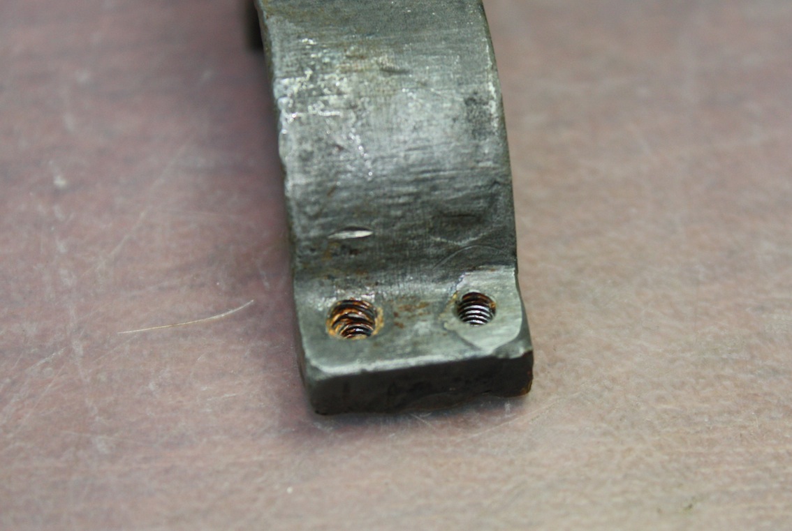

    Привет!
    Родная резьба М3 до наших дней не дожила. После чистки отверстия резать там можно только М4. Еще минус то, что с одной стороны отверстие немного "раздраконено". Можно, конечно, нарезать там М4, но хочу посоветоваться на счет двух вариантов:
    1. Если заварить/наварить отверстие, шлифануть, а потом заново просверлить и нарезать М3? Или по сварке да еще и так мелко не получится?
    2. Выровнить то, что есть сейчас под М4. Плотно загнать туда штифт, прихватить полуавтоматов с двух сторон, шлифануть. Потом просверлить и нарезать? Или опять не вариант?
    Фотография того, как оно есть сейчас ниже. Буду признателен за компетентые советы.

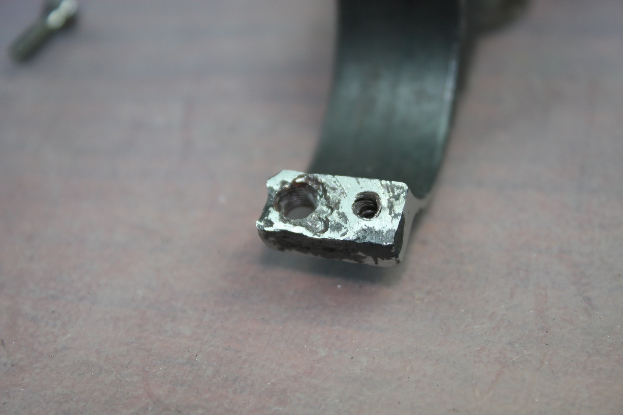

    В общем вот результат заваривания и нарезки новой резьбы.
    На следующей неделе завороню. Пока склоняюсь в сторону хим оксидирования. Во-первых, недостающие болты им покрыты, во-вторых оно более темное и думаю, что потери по металлу будут меньше в глаза бросаться.

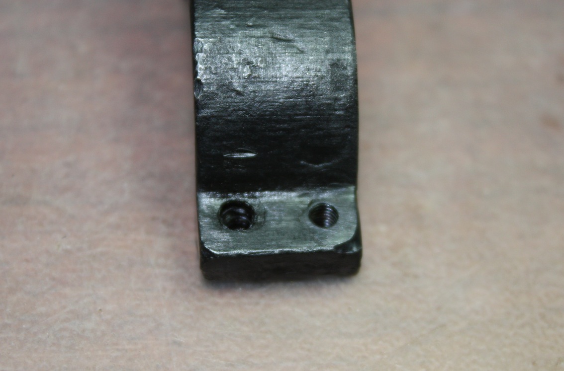

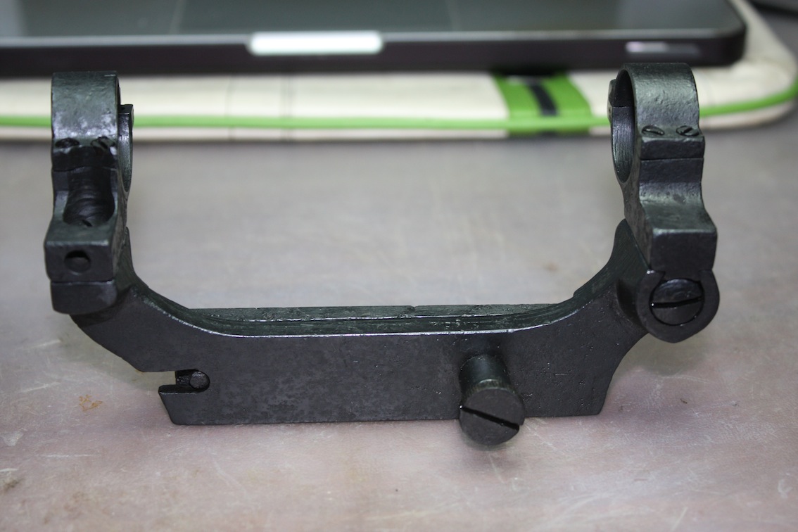

    Заворонил. Чуть неровно легло поверх сварки, но если не знать, то наверно и не заметишь.
    В целом по воронению (хим оксидированию) впечатления смешанные. С одной стороны я не хотел шлифовать крон, чтобы сохранить клейма, с другой как-то не так получилось (слишком черно, темнее, чем рассчитывал). Может все-таки ржавым лаком попробовать.
  17. svk063
    svk063 Stabsfeldwebel
    1,382
    Location:
    Россия Самара
    Приспособа приобрела нормальный вид , от пользования излишки сотрутся и грани проявятся , но можно состарить пройдя по поверхности войлоком .

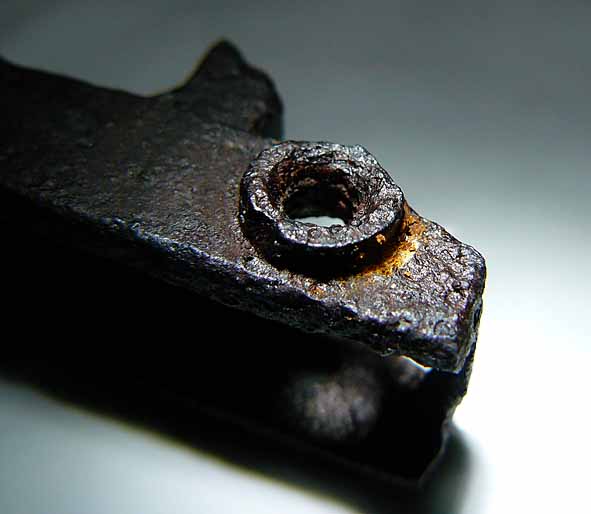

  20. Камрады, чтобы не плодить одинаковых тем, позвольте тут задать мой вопрос.
    Есть нечищенная ржавая внутренняя резьба глубиной 1,5мм в сквозном отверстии диаметром около 2мм. Витки - просматриваются.
    Вопрос - чем прочистить витки не повредив их?
    Корщеткой - страшновато, мет. мочалкой, наверное, малоэффективно.
    Может заостённый крючок смастерить? Или продольно в половину толщины опилить подобный винтик и им проходить по виткам?
  21. Rudolf Ritter
