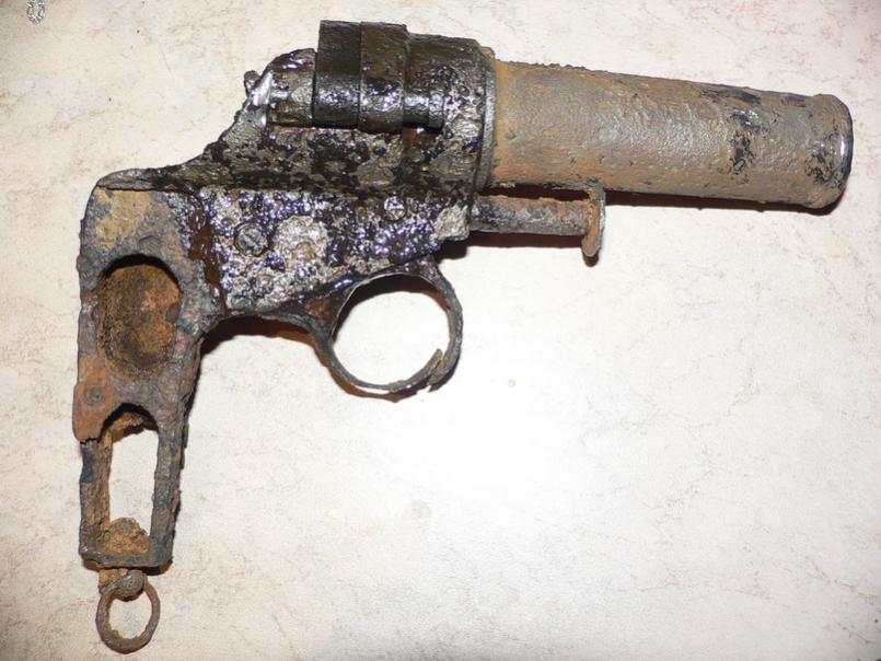

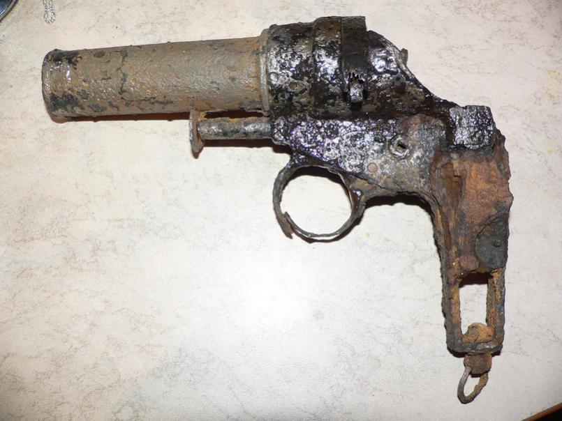

    В выходные подняли ракетницу:
    http://reibert.info/forum/showthread.php?t=116444
    Определить маркировк пока не удалось. Хотелось бы реанимировать столь редкий девайс для ММГ, но боюсь испортить. Металл по всей видимости цветник, предположительно алюминий. С реставрацией такого рода не сталкивался. Какие есть мысли и предложения у многоуважаемых знатоков?

    Сдохшая ... Природный ММГ , сполна:) . Металл - сталь , продукты каррозии рыжие , с аллюминия и силумина - белая "ржавчина" . Реставрировать там уже нечего . Очистить да законсервировать , чтоб далее не жрало . Можно электролиз , а можно лимонить с мехобработкой карщеткой - хуже ей уже не станет:smile_8:.
  4. 1o4k@
    1o4k@ Oberfeldwebel
    891
    Der Schwarzwald
    Если лимонкой будете чистить, желательно вкинуть в неё уротропин.

    Металл 100% не сталь. Возможно какой-то сплав, однозначно легче стали. Ну а по поводу природного ММГ еще посмотрим...;)

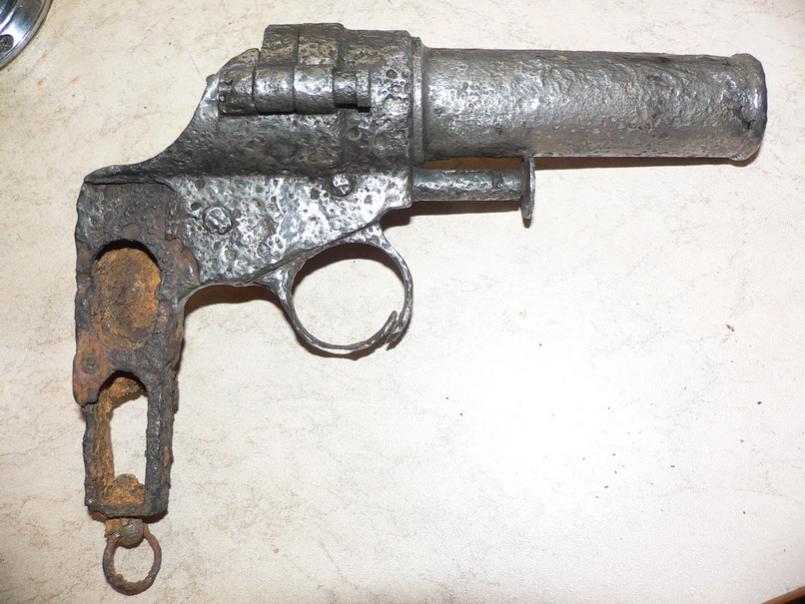

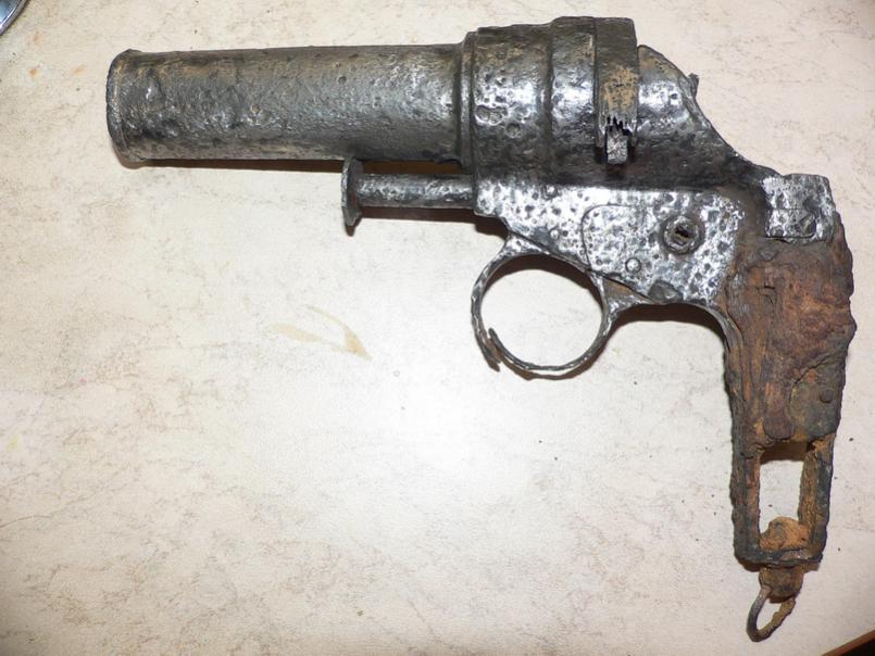

    Ракетница после четырехдневного откисания в лимонке
  7. Kovalski
    Kovalski Oberfeldwebel
    1.345
    Russland,Kaukasus
    А ничего,продолжайте,может что получится.В общем удачи.
  8. Potter
    Potter Schütze
    13
    St.Petersburg
    по моему очень не плохо:smile_12: Удачи Вам в реставрации!
  9. Temu4
    Temu4 Stabsfeldwebel
    561
    Миколаїв. Україна.
    Как по мне,то вполне реанимируемый девайс.Сварка,пайка и шпаклёвка...Удачи!Ждём результатов!!!

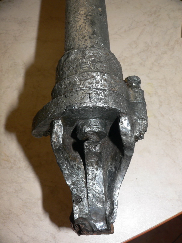

    После предварительной механической чистки. Камрады, какие есть мысли по реанимации спускового механизма, сдвинуть с места пока не могу...
  11. MrJonsson
    MrJonsson Feldwebel
    723
    Донбасс
    Для очистки попробуйте єлектролиз,а для разработки вєдєшку или керосин.
