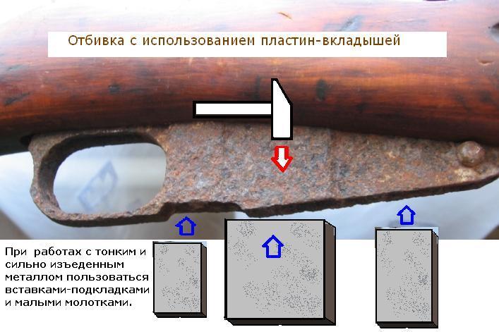

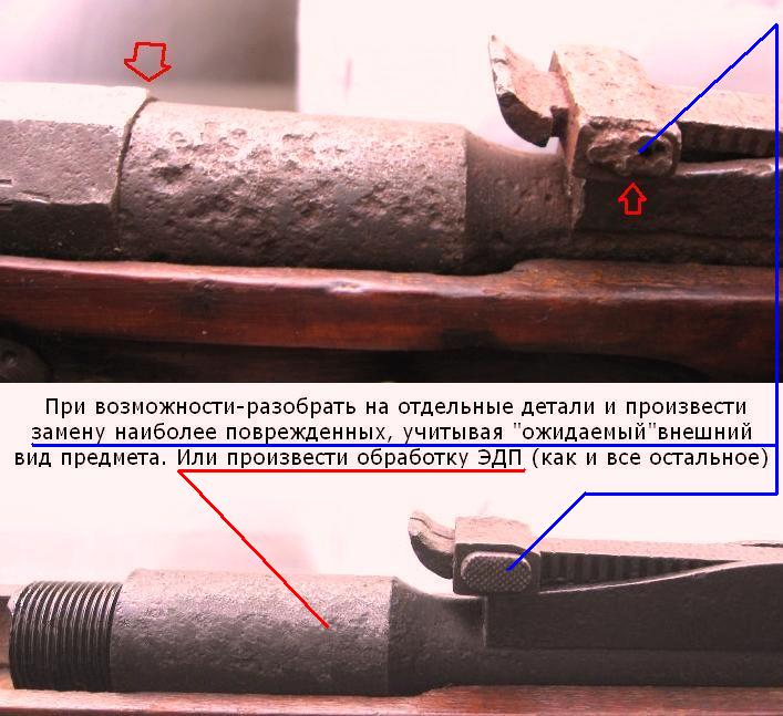

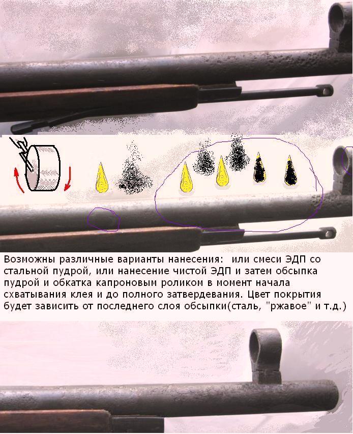

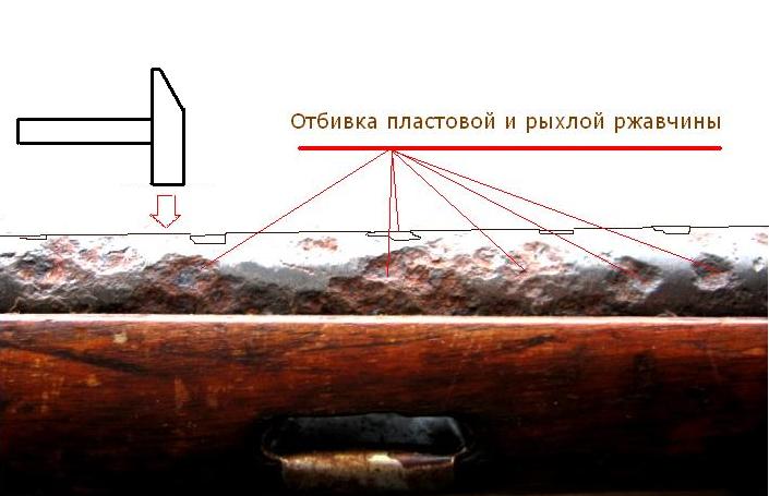

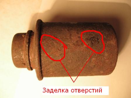

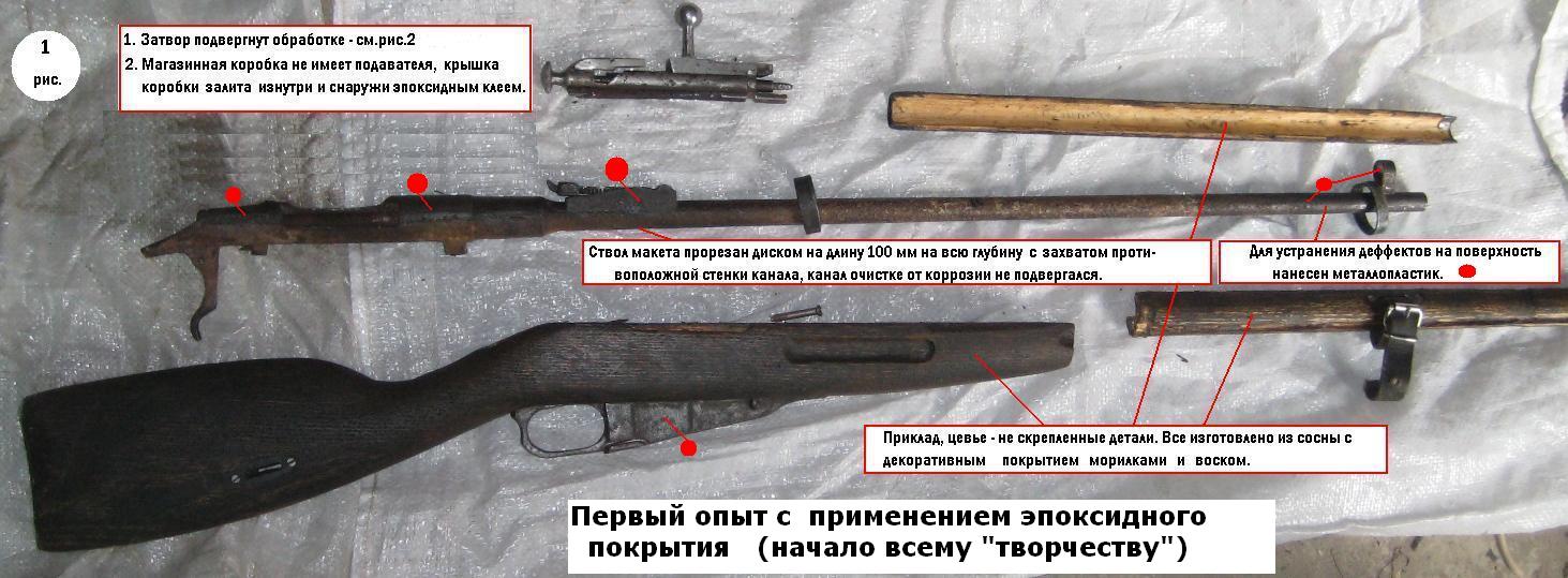

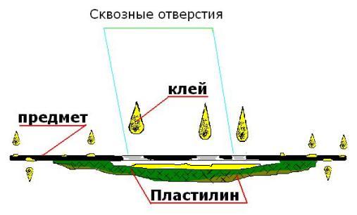

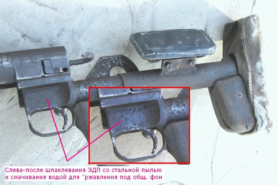

    Как и обещал-даю "материал" по использованию клея...
    Основное -на рисунках. Кратко-отбивка ржавчины и обезжиривание простое: молоток и ацетон. Дальше по рецептуре на клей составление пропорции и смешивание, ввод стальной стружки, опилОк, пыли-в зависимости от объема и слоя покрытия.с небольшим подогревом до 35-45 гр(сильнее нельзя-резко ускоряется процесс кристаллизации-можно опОздать с пудрой).Я начинал формовку поверхности и дополнительное(поверхностное)нанесение стальной пыли в момент начала схватывания клея(состояние пластилина). Можно вводить краску маслянную и нитро для создания оттенка=подбор на глаз(но не более 1-2% от массы клея). Раскатка и уплотнение роликом из пластмассы, полировка, пропитка-Это на Ваш вкус. Окунули в воду-проявляется ржавчина, Клевер дает воронение. Но с ним мало общался-все по "крестьянски"-воск, лак, химокрас. Главный недостаток всй затеи с клеем-сложно получить поверхность идеально повторяющую чистый вороненый металл. Только под б/у , "Сарай" или "коп". Все компенсируется дешевизной, быстротой и простотой.В школьный музей-НОРМАЛЬНО! Дерзайте.

    ...Это не инструкция, а "краткое руководство" к началу работы с клеями типа ЭДП, ЭПО и т.д. в домашних условиях- при отсутствии сварочного, гальванического и прочего оборудования.
    ...1. При очистке химическими растворами и гальваникой получается как правило блестящая или матовая поверхность, которая сама требует дальнейшей отделки(окрашивание, воронение, а до этого-полировки, декапированию и прочему).Потом нанести клей на особо поврежденные участки и получить одинаковую фактуру и цвет на всем предмете-практически невозможно...
    Остаточный слой окислов на основном металле после "отбивки"-относительно прочен, порист =по этому хорошо впитывает клей=обеспечивается хорошее сцепление и защита основного металла от дальнейшей коррозии. Мои самопальные макеты простояли в витринах общественного музея в подвале Центрального Универмага Волгограда(место пленения штаба 6 полевой армии вермахта ...)с 2004 по 2008г и ничего, "плевали" на сырость и прочие трудности.
    ...2. Не пробовал. Смысл всей моей затеи-получить быстро, недорого, относительно долговременный "материал" на экспозицию в домашних или прочих условиях, не предъявляющих особых требований по реставрации и соответствию макетов
    оригиналу. (Обращаю внимание-вещи, представляющие действительно худож.,истор, и прочие ценности=отдайте в руки профессиональных реставраторов.!...)
    ...3.Капроновые, фторопластовые ролики неплохо работают и без воды =на этапе схватывания массы, но не страшно и смачивать поверхность-все вода не попадет уже к основному металлу.
    ...4.Ремонт тонкостенных или изъеденных сквозными "прожогами" поверхностей-не очень сложен. Использую в качестве формообразующей поверхности...детский пластилин! Пластичный, довольно прочный материал-позволяет получить поверхность практически любой конфигурации и размера. По затвердеванию массы-легко удалить и позволяет использоваться многократно..ТБ!=удаляйте из пластилина кусочки застывшей смолы-они остры и могут порезать пальцы при лепке. Большие плоскости подстраховывайте "арматурой" из проволоки, сетки, картона и тд.
