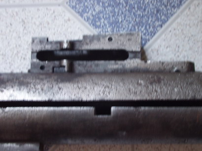

    dima k72 спасибо за ссылки, которые сами по себе достаточно интересны, но какое отношение они имеет к обсуждаемой теме? ППШ люблю не меньше ППД, с интересом читаю и собираю по нему всю информацию. Особенно интересуют иностранные клоны. Но сегодня не о нём.
    В52 интересно будет получить информацию о клеймах. Думаю в следующий мой визит в Питер наведуюсь в Военно-исторический музей артиллерии, инженерных войск и войск связи. В своё время находился в переписке и поддерживал отношения с покойным Юрием Александровичем Нацваладзе, главным хранителем коллекции отечественного оружия в этом музее. Правда, тогда меня больше интересовали другие вопросы. В ссылках dima k72 есть статья и этого уважаемого человека.
    На питерских ППД клеймение ставилось там же за прицелом. На довоенных ППД номер так же ставился на стволе сверху недалеко от резьбы, на которую крепится кожух ствола. На блокадном ППД я там номера не видел. На разрезном макете там как раз в этом месте вырез.

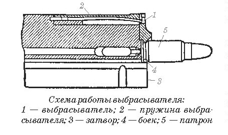

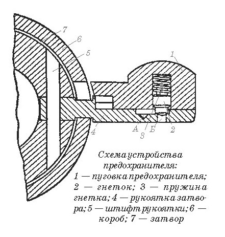

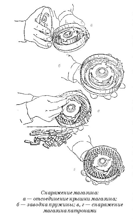

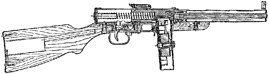

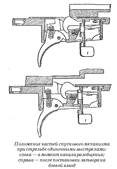

    Учитывая что тема посвещена ППД а не мусорам и плохим и хорошим людям в погонах давайте поближе к теме:
    Из литературы оптимально Благонравов (издание достаточно редкое 1941год как правило есть в военных библиотеках)
  17. морячок
    морячок Feldwebel
    934
    киев украина
    Ответ: Восстановление ППД-40

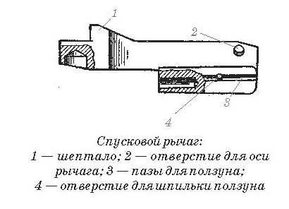

    Еще чуть чуть из книжечки
    663 подобається це.

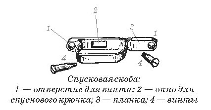

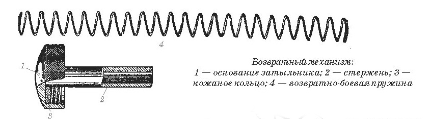

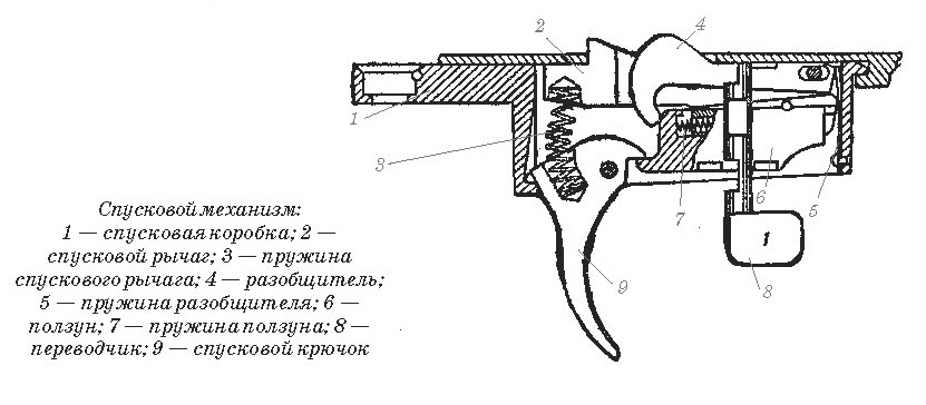

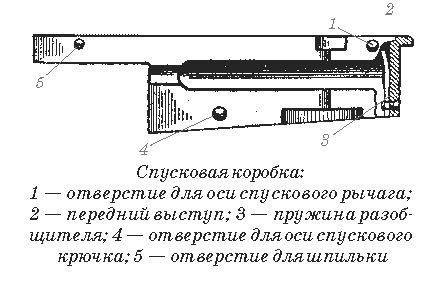

  18. морячок
    морячок Feldwebel
    934
    киев украина

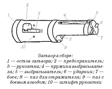

    Добавлю

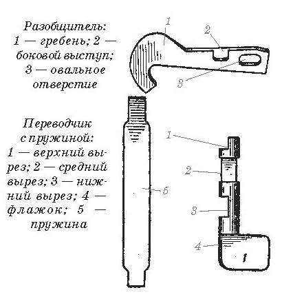

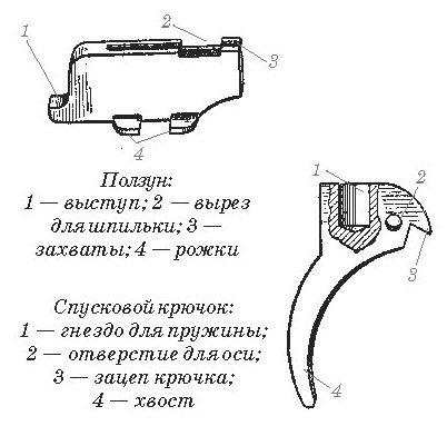

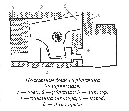

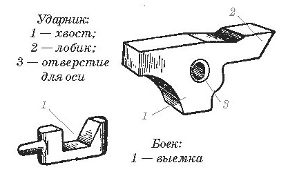

  19. морячок
    морячок Feldwebel
    934
    киев украина

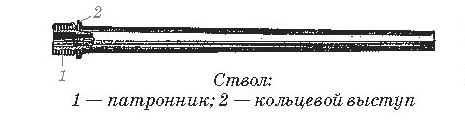

    Еще чуток

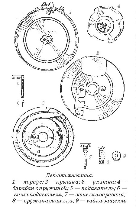

    Далее чуток про клейма:
    нащет блокадных сказать не могу не чо (извеняйте не владею вопросом) а до военные насколько мне известно делал таки Ижевск именно от туда клеймо лук со стрелой так же встречалось клеймение в виде конической пули со стрелой в середине еще были упоминания о Сестрорецком оружейном заводе ППД оной фабрики держать в руках не приходилось.
    Ну а также куча клейм приемок и проверок наши до войны этим не нехтовалы и били где не поподя усякие кружочки да треугольники с буковками разными правда не так аккуратно как немчура но все же.
    ну и чуток фото

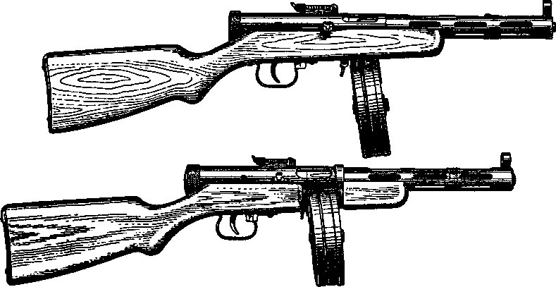

  23. shurup-ss
    shurup-ss Stabsgefreiter
    393
    Россия.Башкортостан
    поделитесь чертежами дерева на ппд как на фото выше.
  24. shurup-ss
    393
    Россия.Башкортостан
    от ппш подойдет или есть разница?
  25. Герхард фон Цвишен
    Герхард фон Цвишен Oberfeldwebel
    373
    Посмотрите картинки ППШ и ППД и сравните дерево, зачем вопросы задавать? :)
