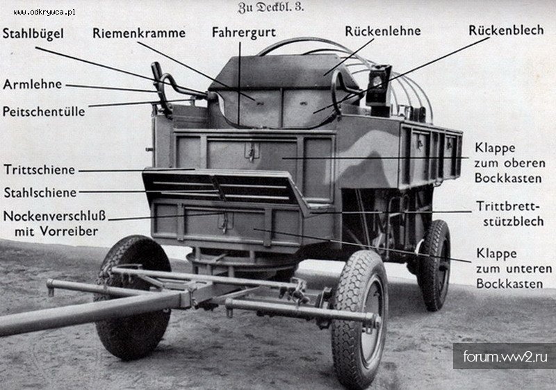

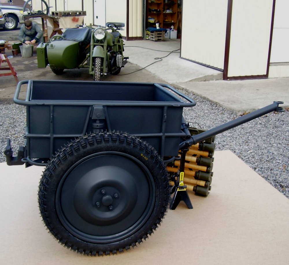

  1. Heinrih BJORN
    Heinrih BJORN Stabsgefreiter

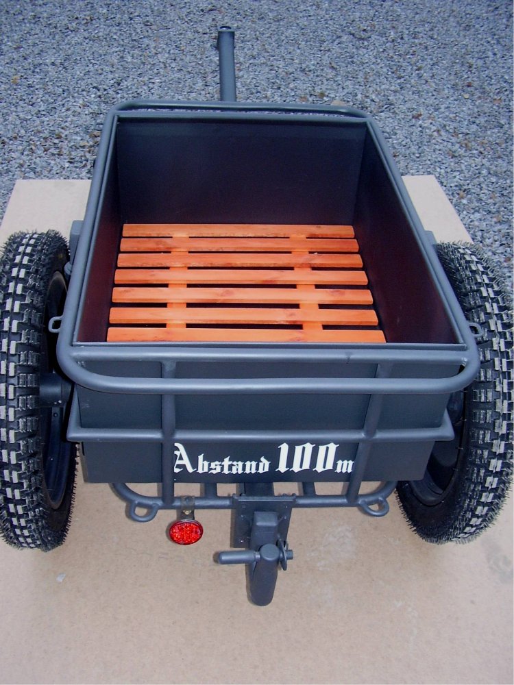

    444
    Беларусь

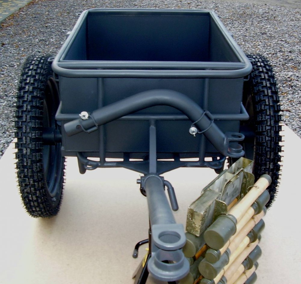

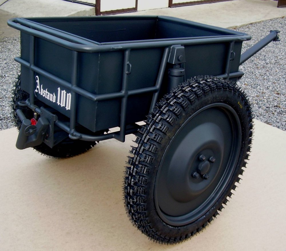

    Я так понял что на фотографиях которые вы нашли в интернете какая то иная модификация прицепа... Ваш прицеп отличается от тех что на фото . На вашем прицепе рама вокруг " ванны"прицепа, а на тех фотах рамы нет...

  3. Фантазёр
    Фантазёр Oberleutnant
    27
    5.804
    Украина, г. Мелитополь

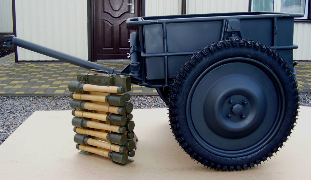

    Этих прицепов было три вида. С развитой рамной конструкцией вокруг кузова, с недоразвитой и отсутствующей. Мой прицеп относится к первому виду.

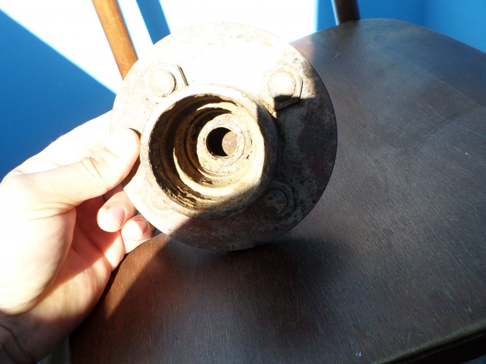

  5. Daimler
    Daimler Oberschütze
    22
    Воронеж, Россия

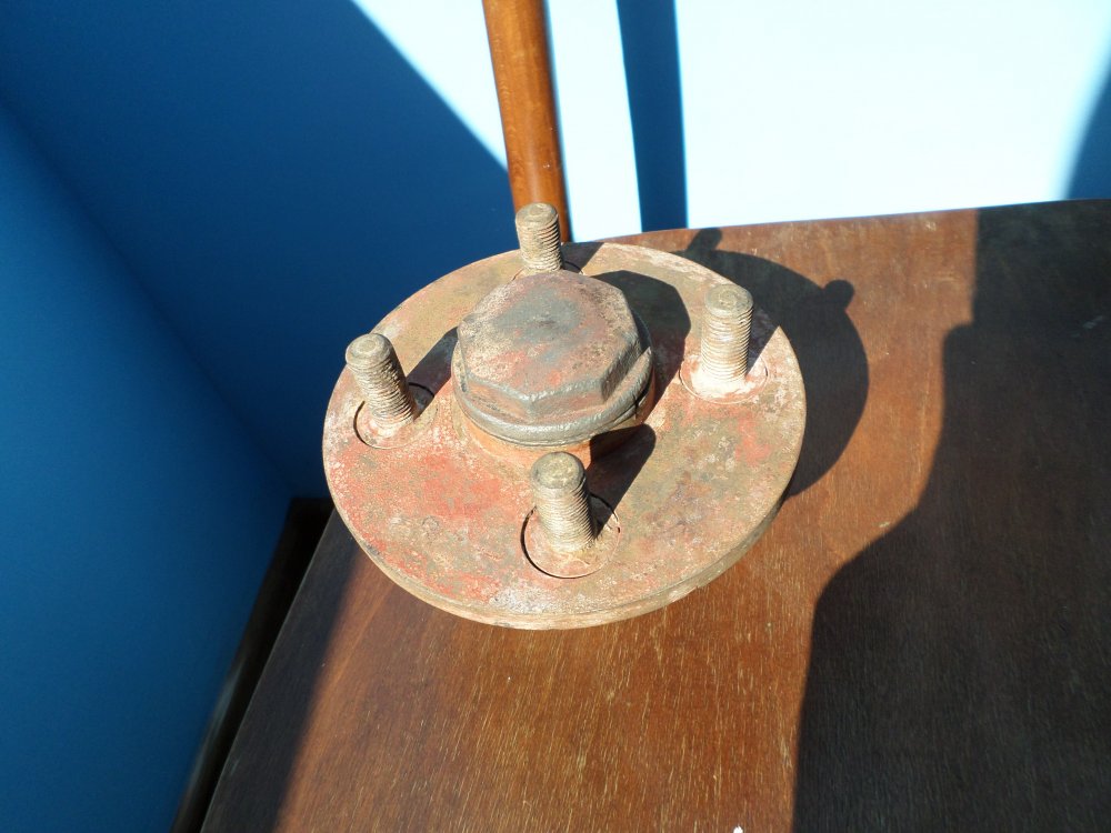

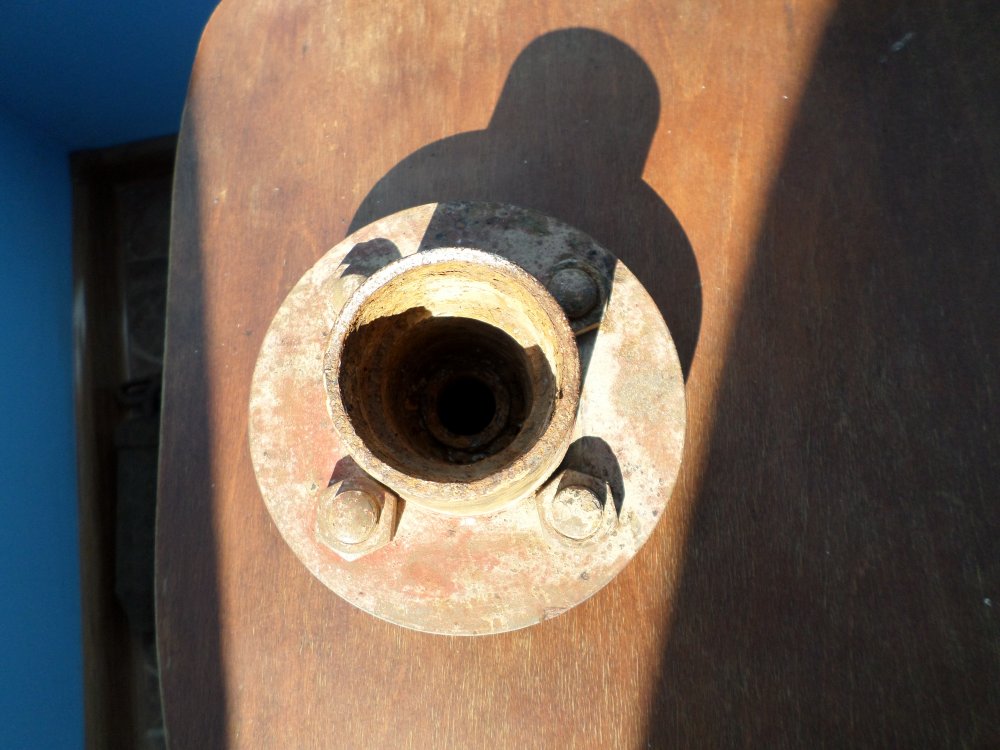

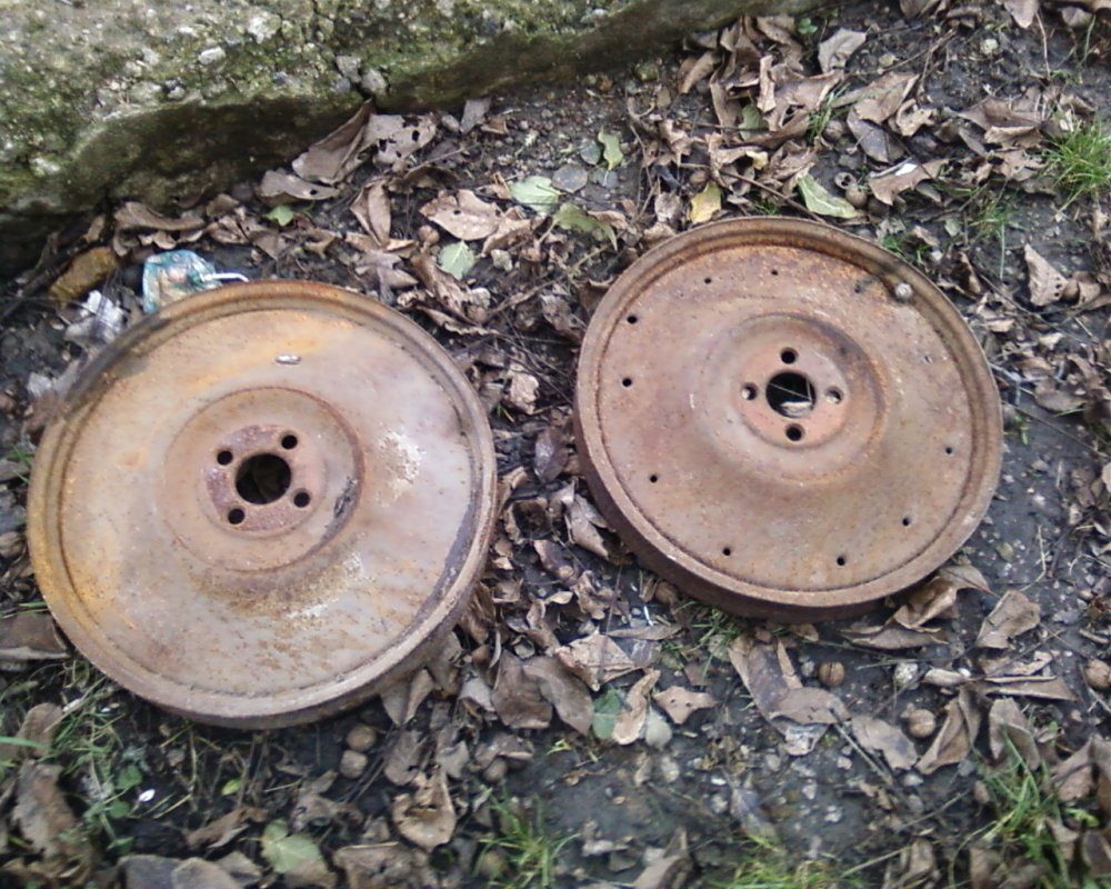

    Да все Правильно не подошли. У колес с отверстиями и сплошными разные ступицы-полуоси на первый взгляд похожи. У колес с отверстиями стоят вместо подшипников тексталитовые втулки и ось-труба внутри пустотелая, а сплошные колеса стоят на ступицах с упорными подшипниками, Когда будешь снимать обрати внимание на стопорное кольцо в виде проволочного кольца с загнутым усом внутрь.
    gall 83 подобається це.
  6. Daimler
    Daimler Oberschütze
    22
    Воронеж, Россия
    Свою ступицу мог бы фото показать да еще не отснял.

  7. Фантазёр
    27
    5.804
    Если можете - отснимите поподробнейи залейте в эту тему.

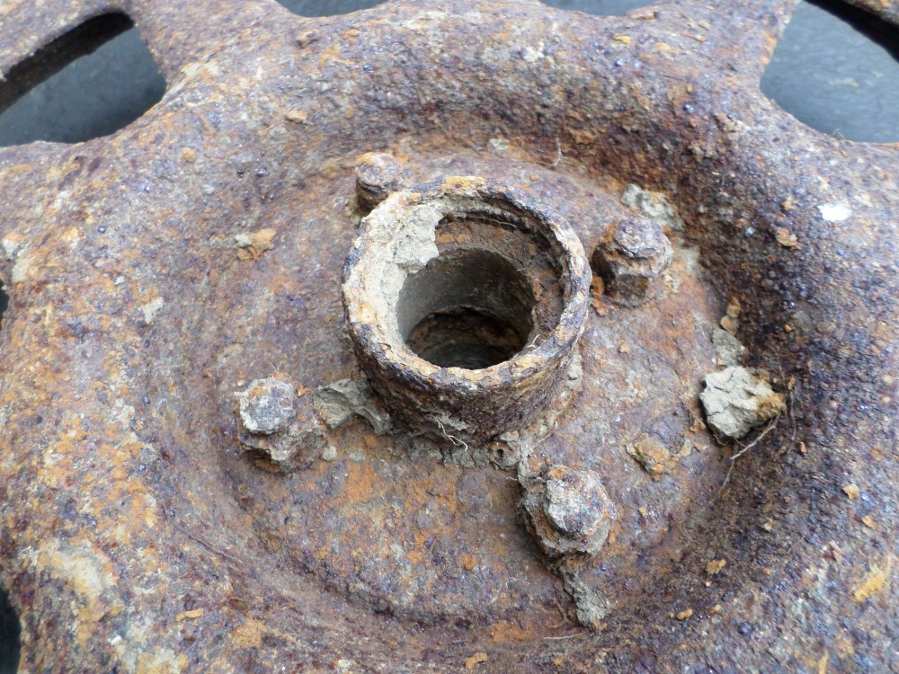

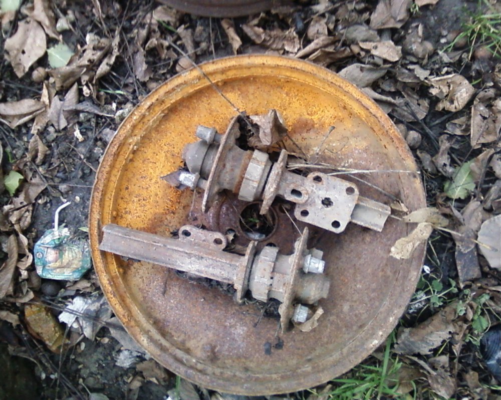

    Вот еще такие колесики с ступицами, 1943 год указан и номера, если надо подробные- выставлю(постараюсь). Может кто знает что за ступицы? От чего?

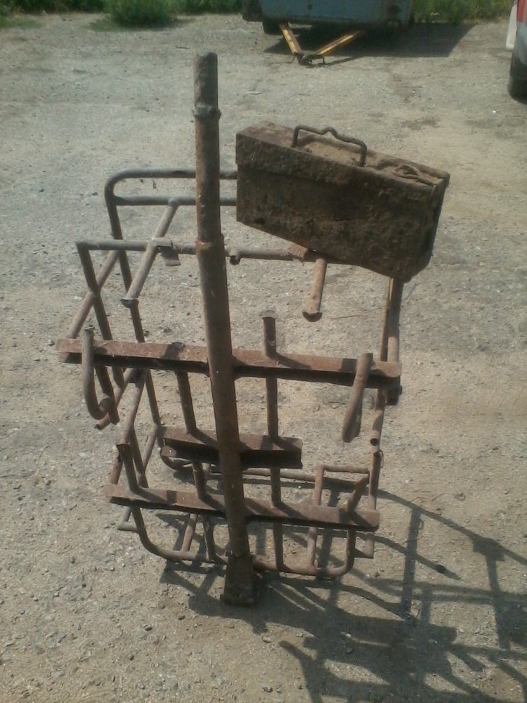

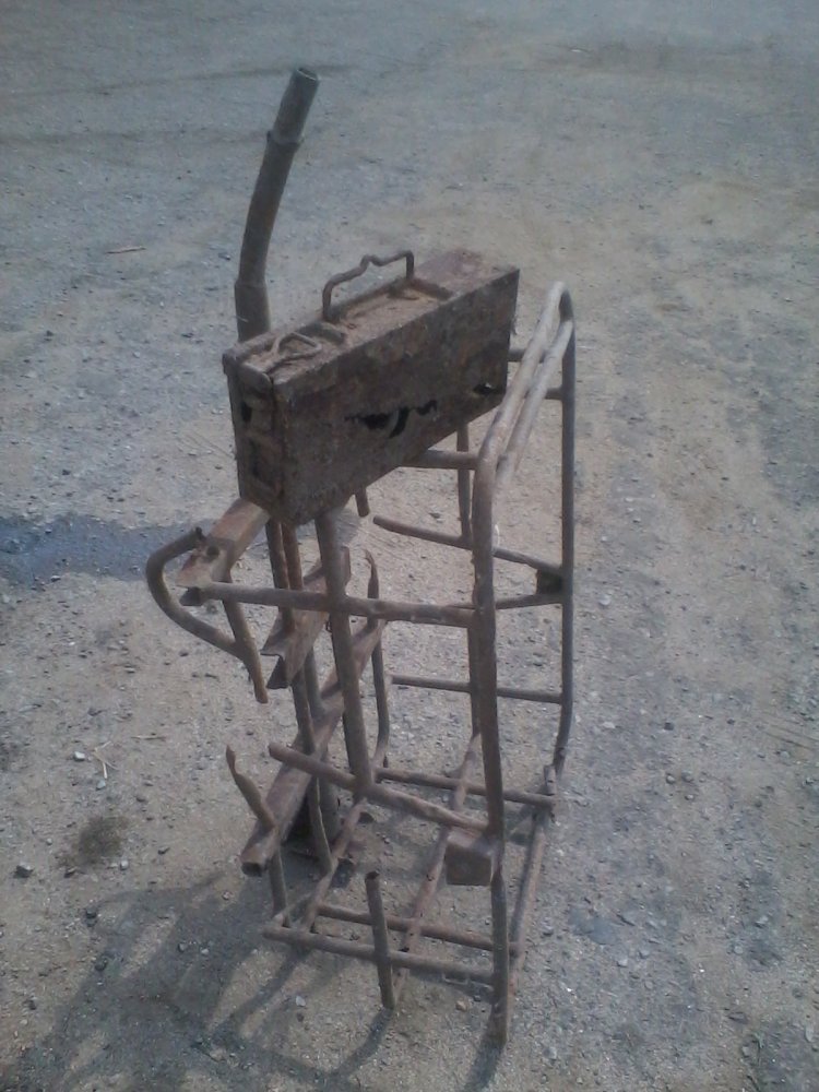

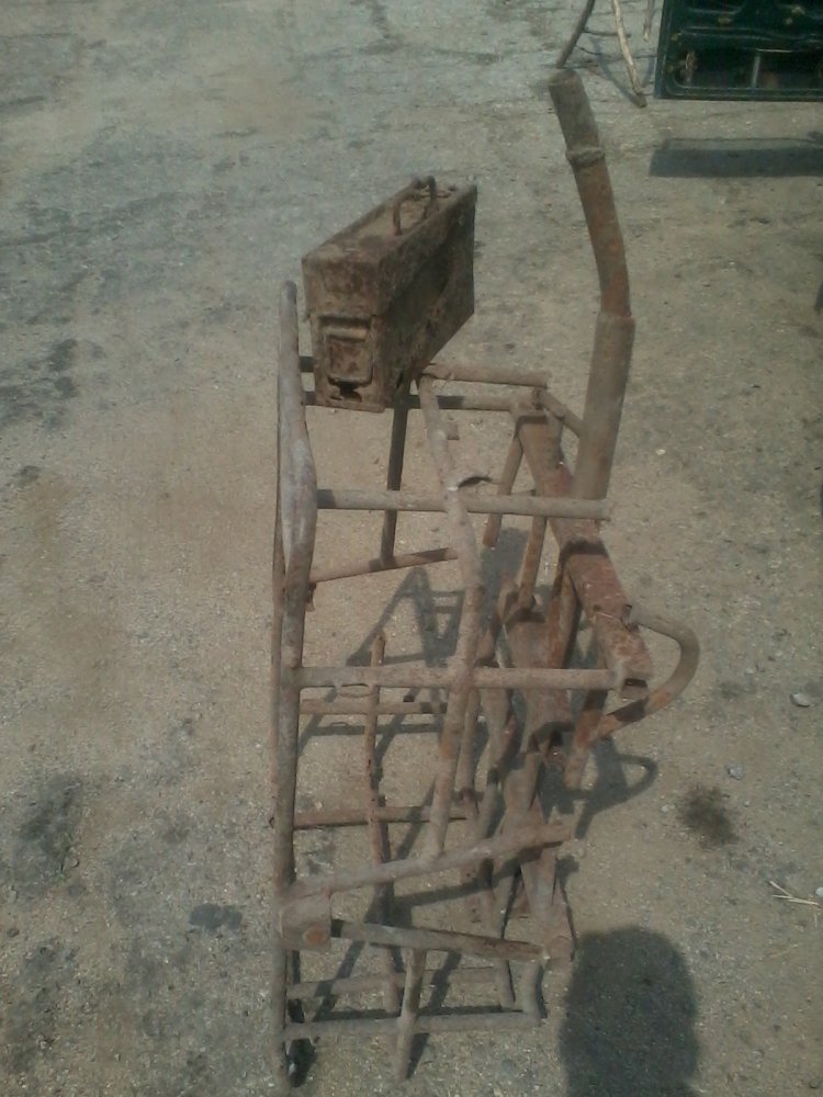

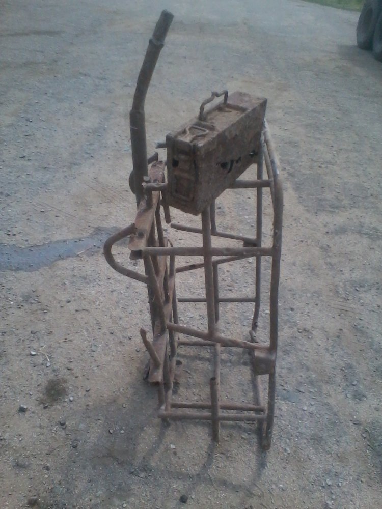

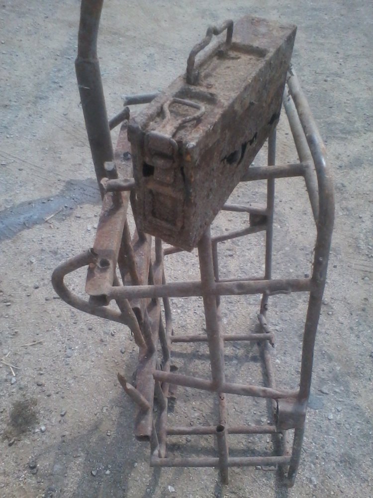

    Вот еще фотки прицепа..

    Ступицы - похоже от прицепа на конной тяге Hf.7-11.

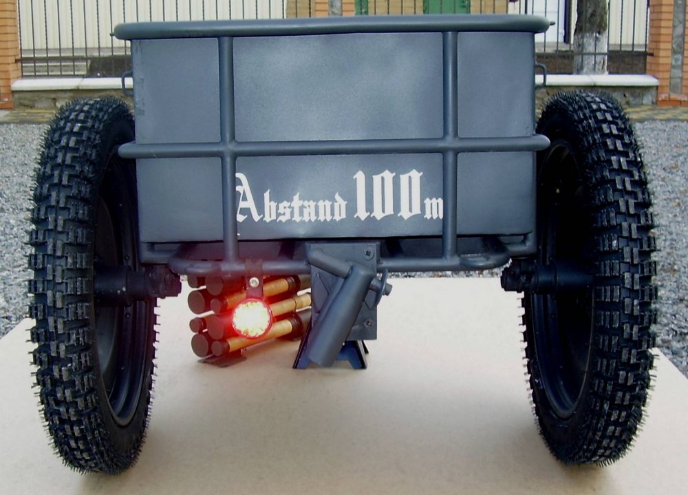

    Процес восстановления понемного движется.

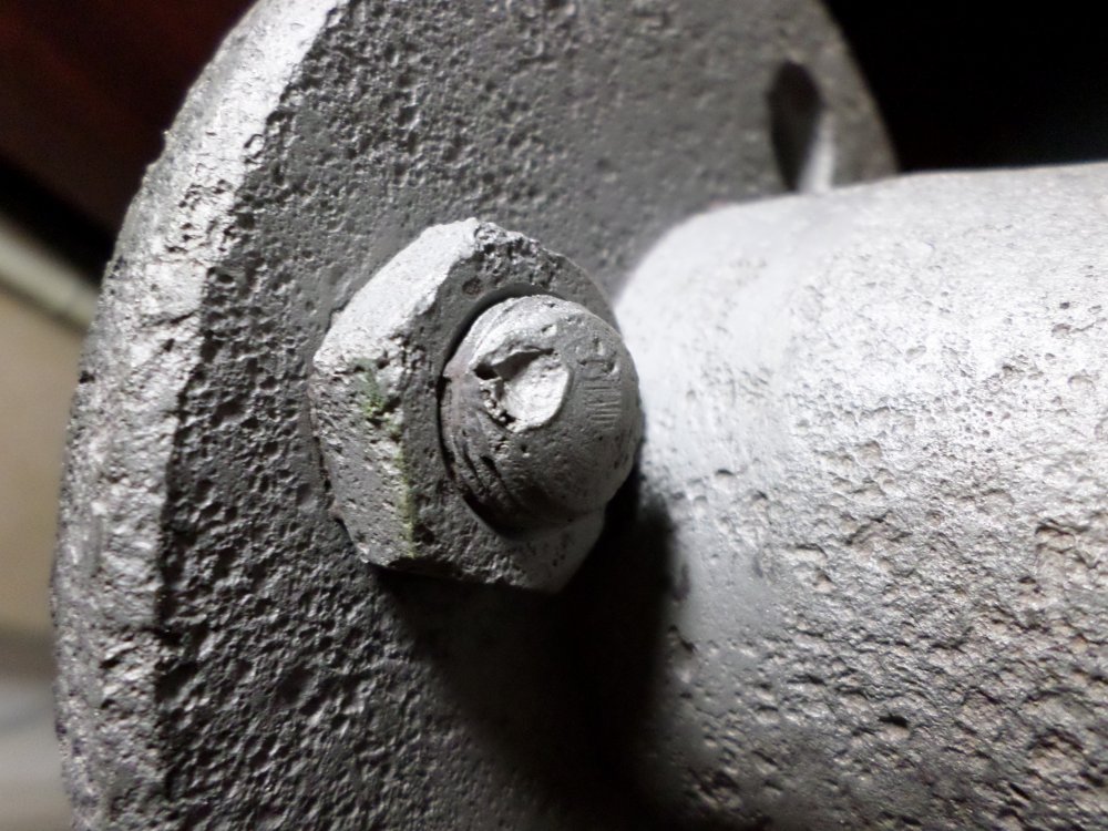

  17. Фантазёр
    27
    5.804

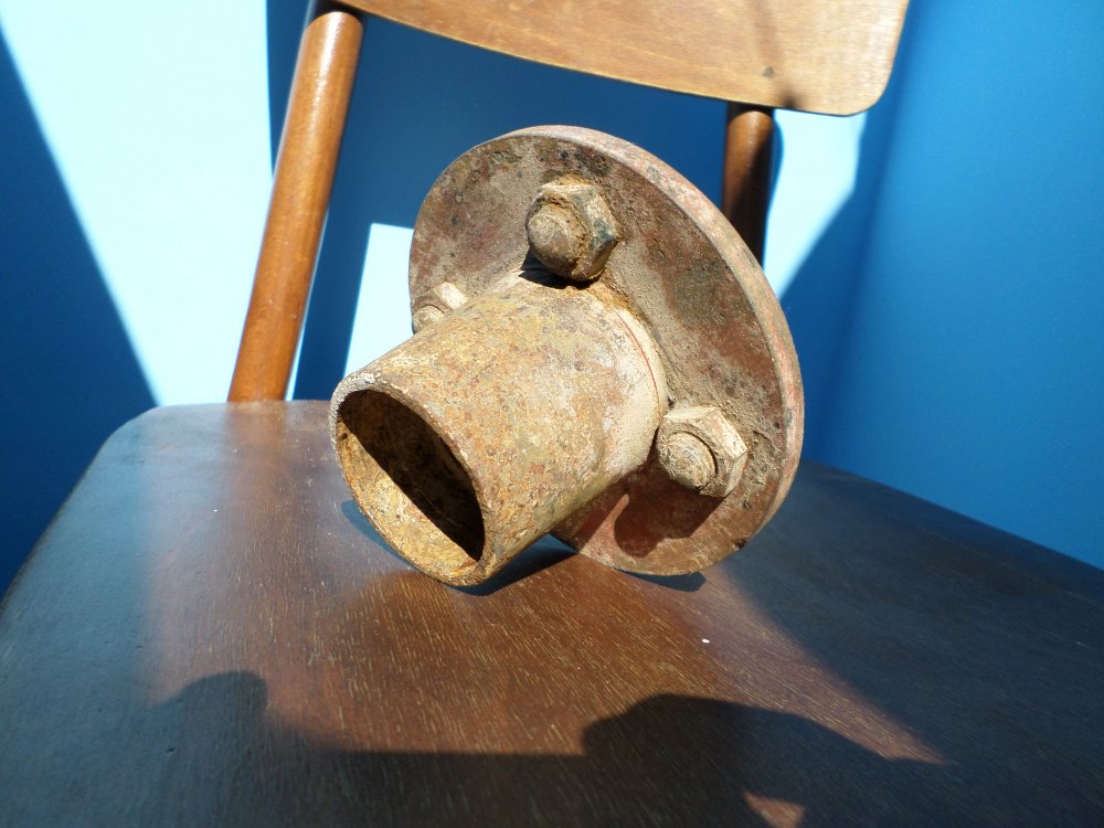

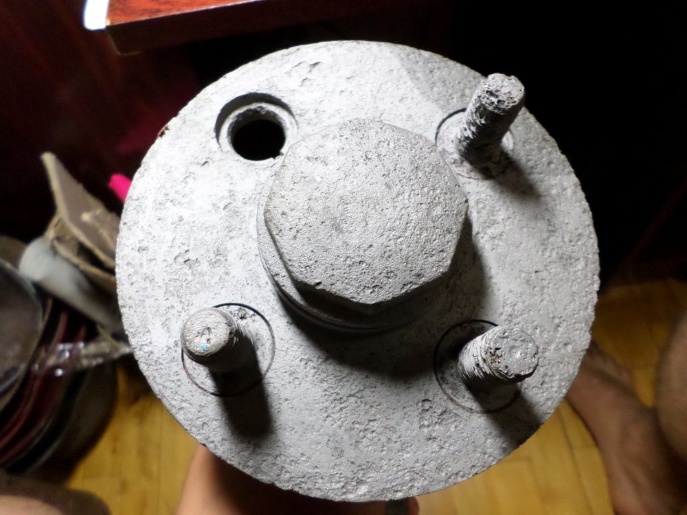

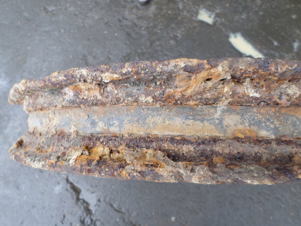

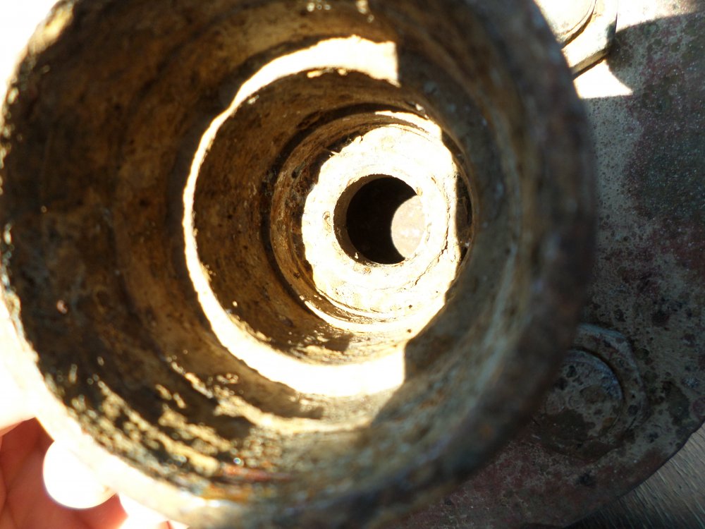

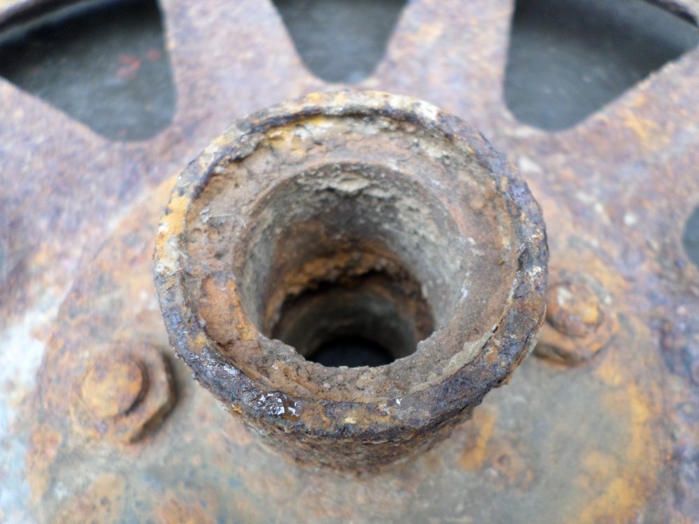

    Появилась не плохая ступица прицепа с болота.В красном грунте, без окраса (?). Подшипник - шпрковый. (?). В предыдыущих ступицах, оторые пришлось разбирать были все подшипники роликовые упорные производства Италии. Итого на два прицепа - четыри ступицы, комплект ступиц собран.
    gall 83 та kran подобається це.

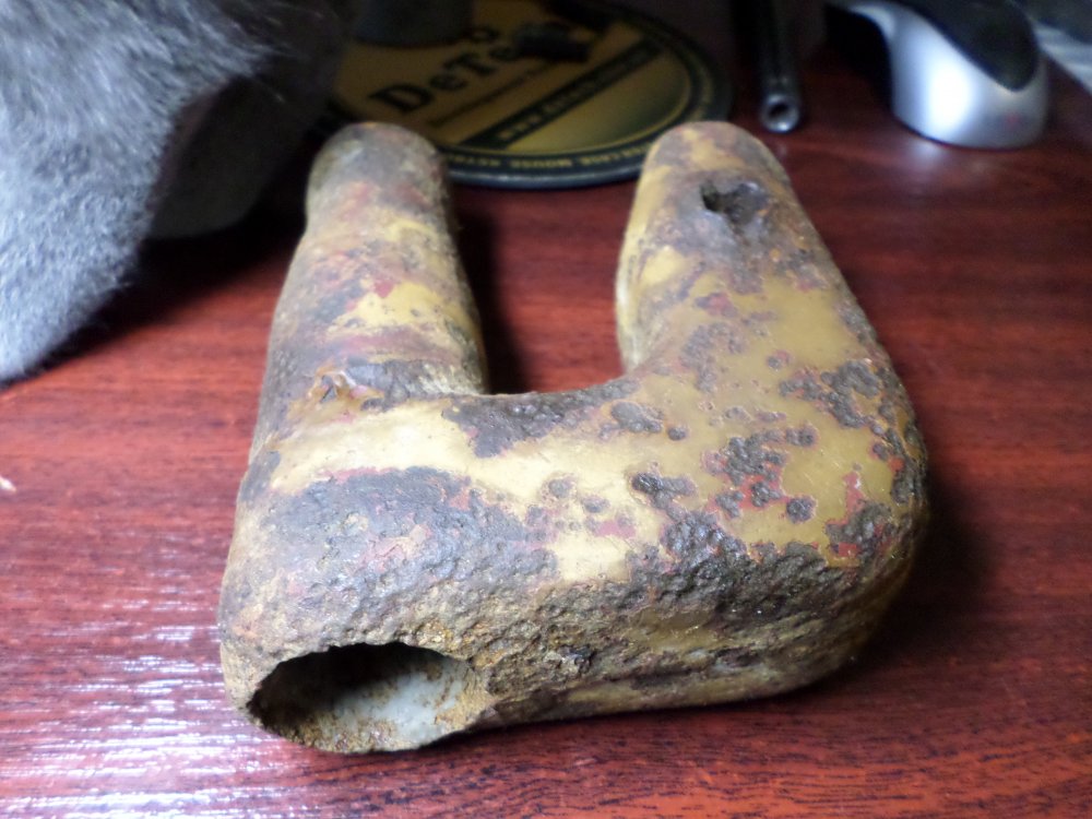

  18. Фантазёр
    27
    5.804

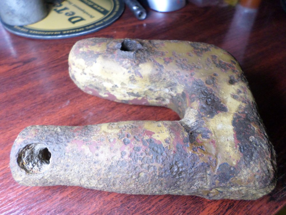

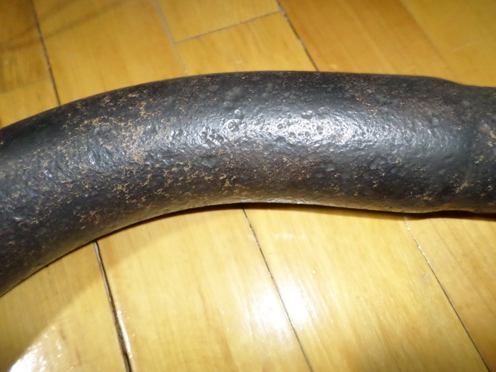

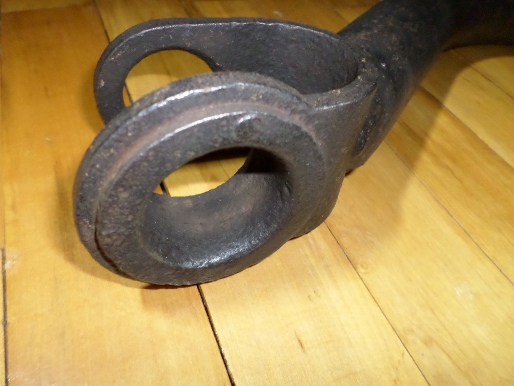

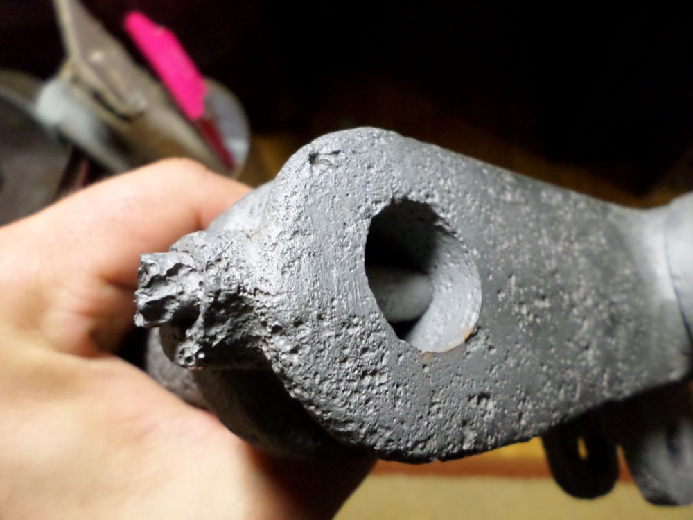

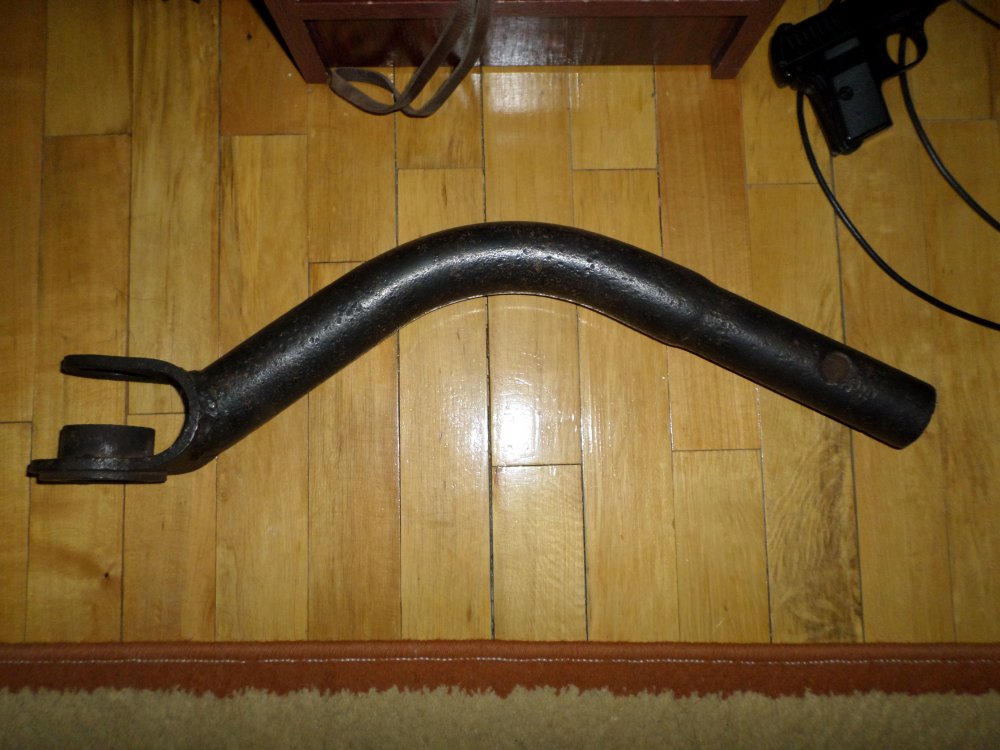

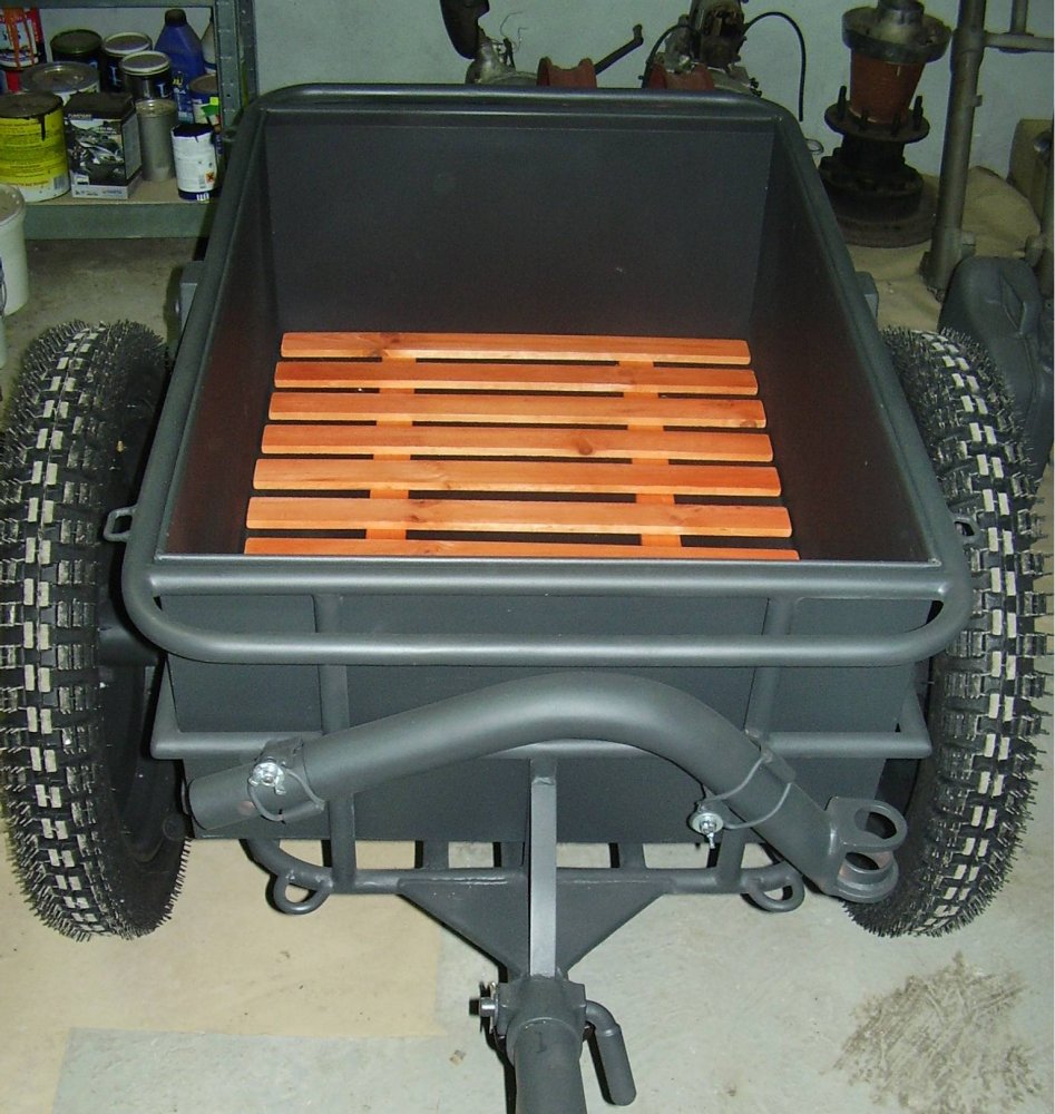

    Подьехало гнутое дышло для сцепки двух прицепов в один автопоезд, входит в комплектацию каждого прицепа. Спасибо за него комраду Alexa89. Дышло не плохое, в сохране, просматривется кое где местами жёлтая краска.
    gall 83 та Heinrih BJORN подобається це.

    А он что, полностью новодельный? Колёса и гнутое дышло уж точно вызывают сомнения, креплния гнутого дышла уж точно бутафория какая-то.

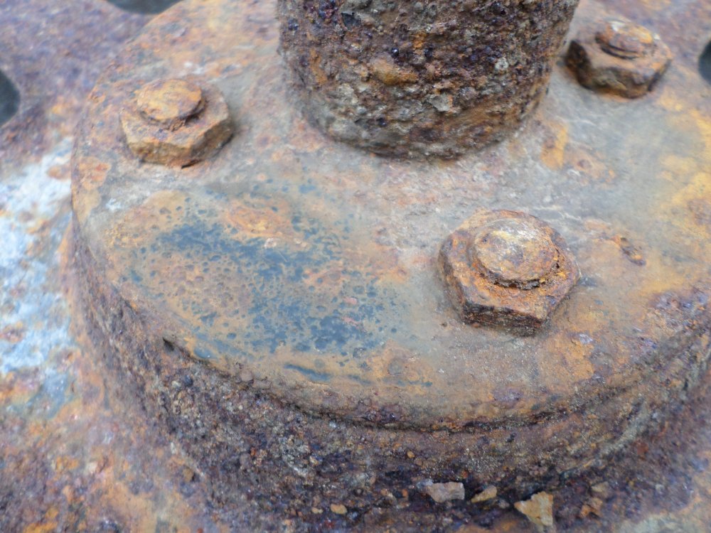

  20. Фантазёр
    27
    5.804

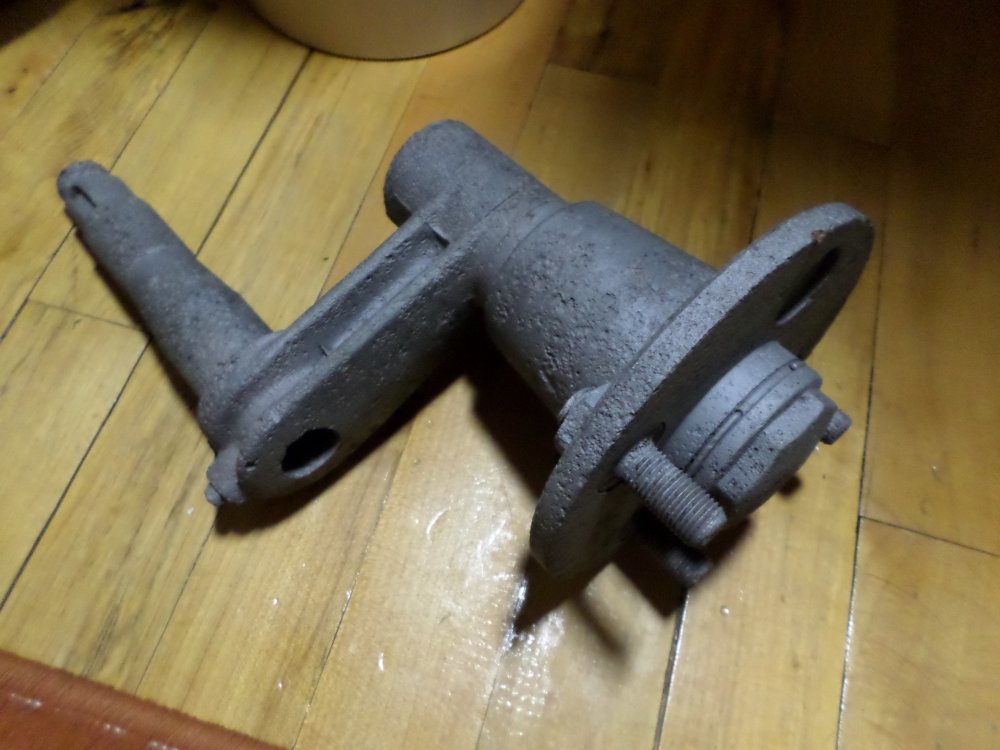

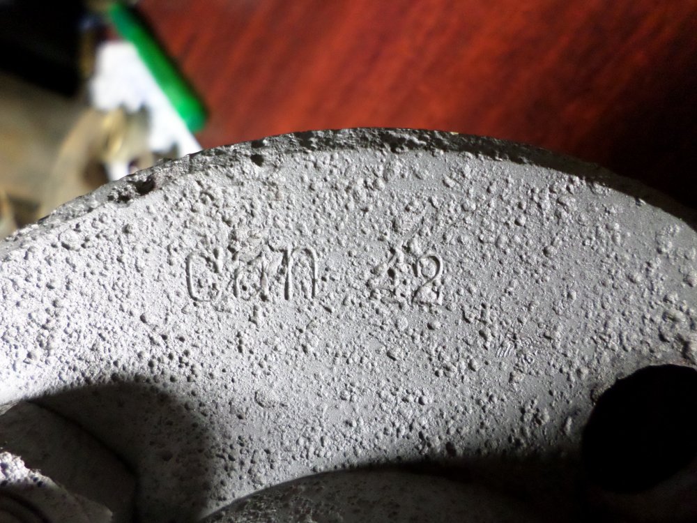

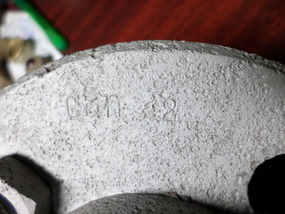

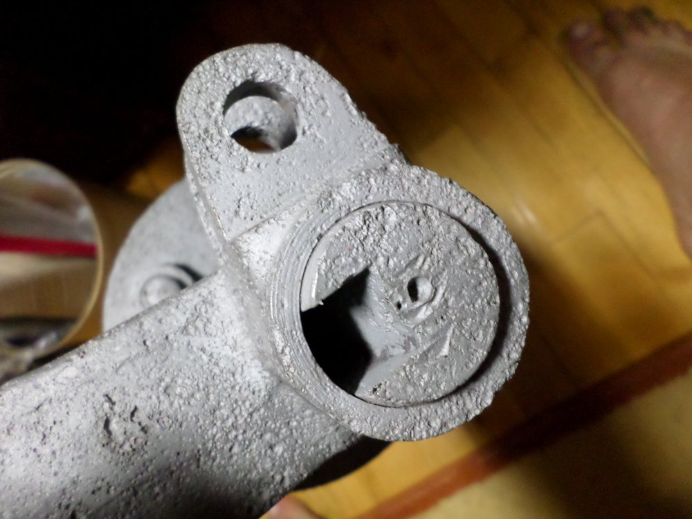

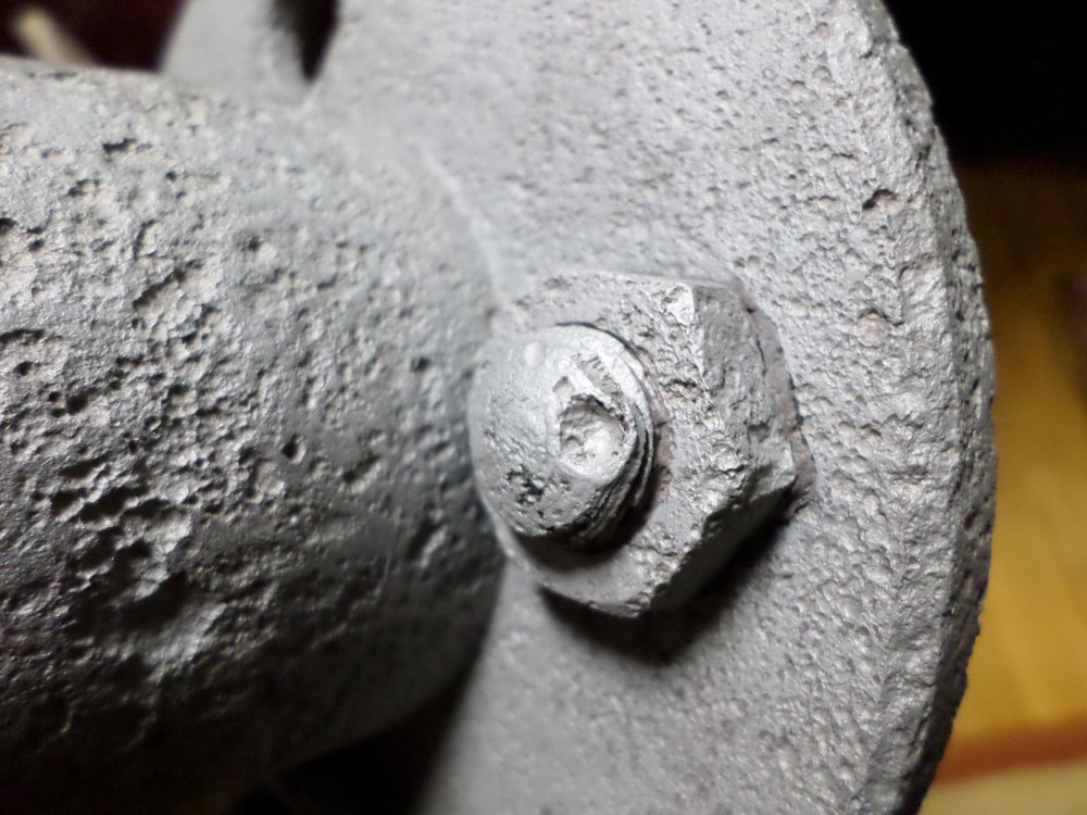

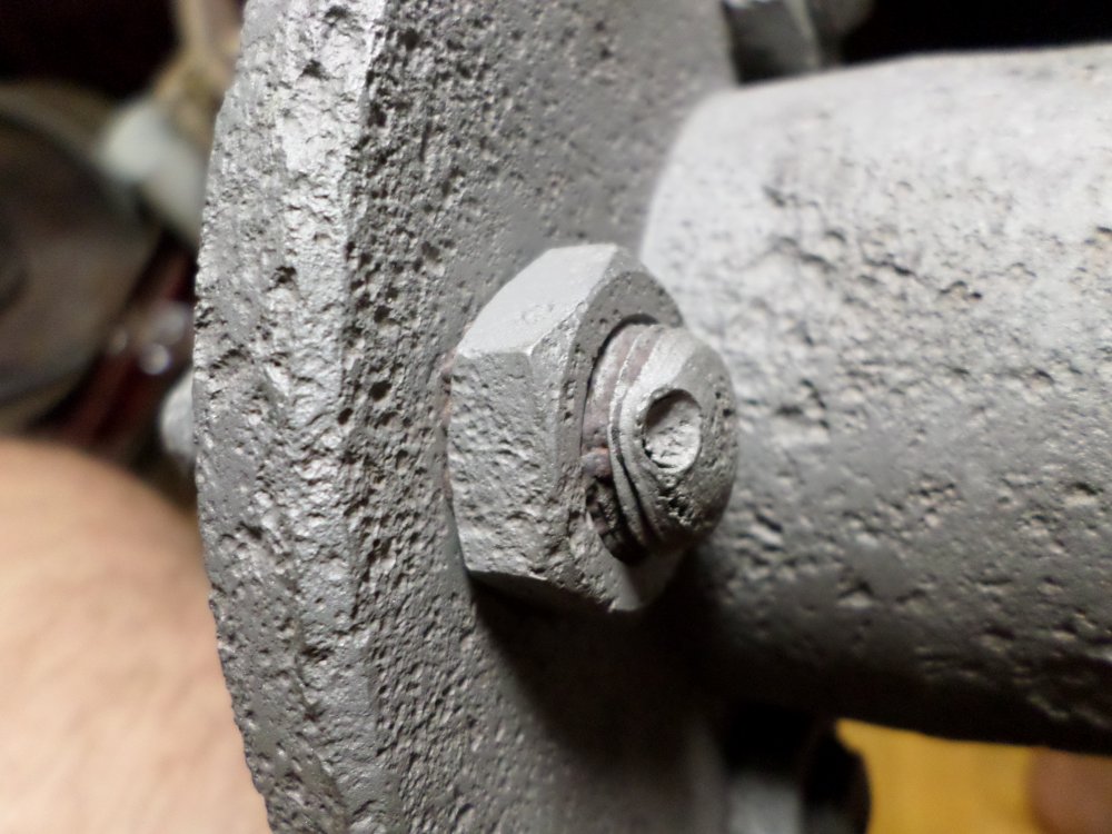

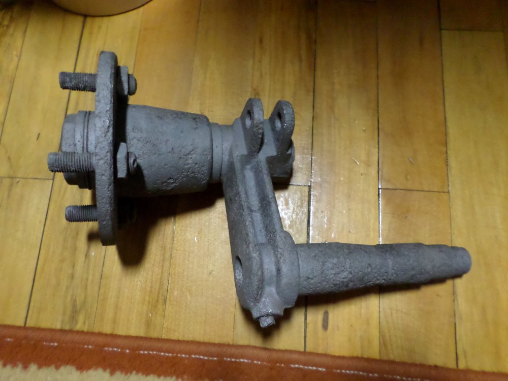

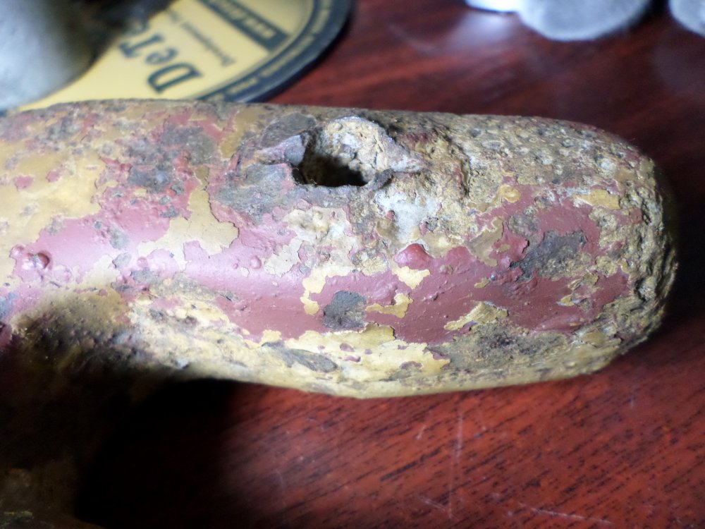

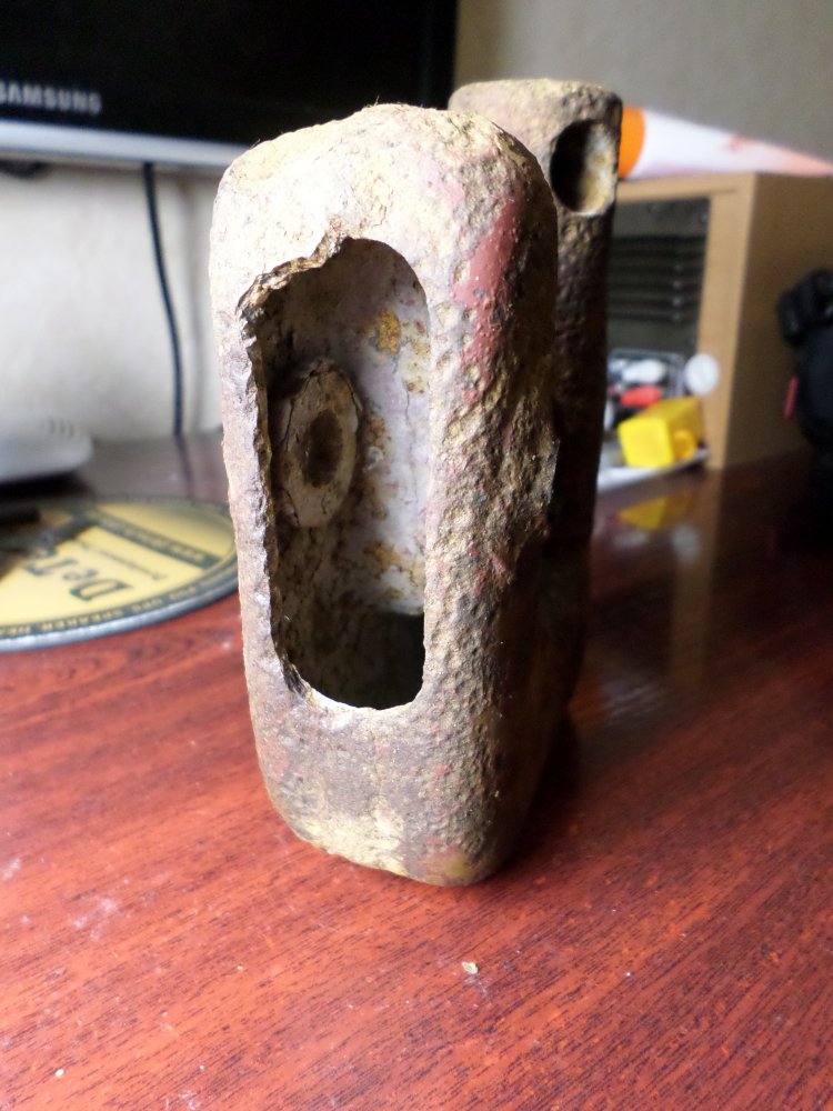

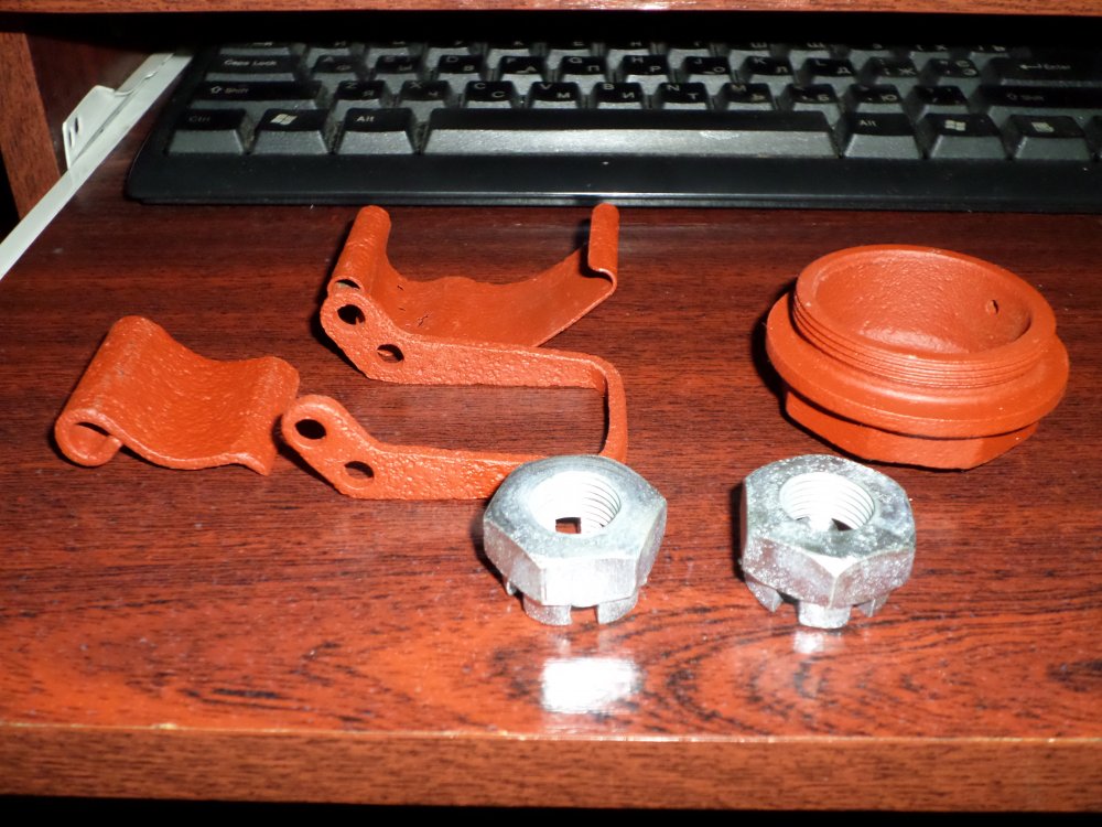

    Наконец-то попесочена копаная цапфа со ступицей...обнаружился код производителя, год и клеймо приёмки - "курица":smile_6:
    gall 83, Master-Hunter та Heinrih BJORN подобається це.

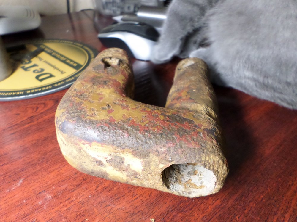

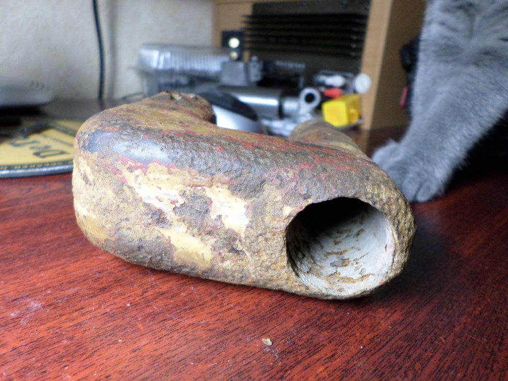

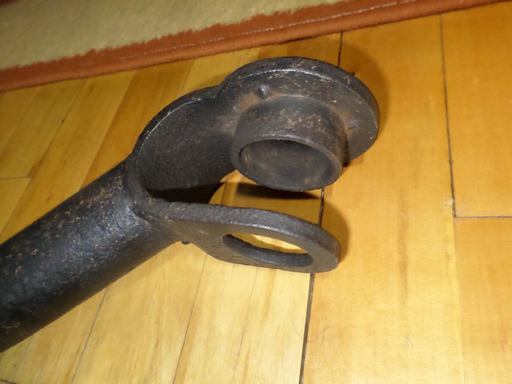

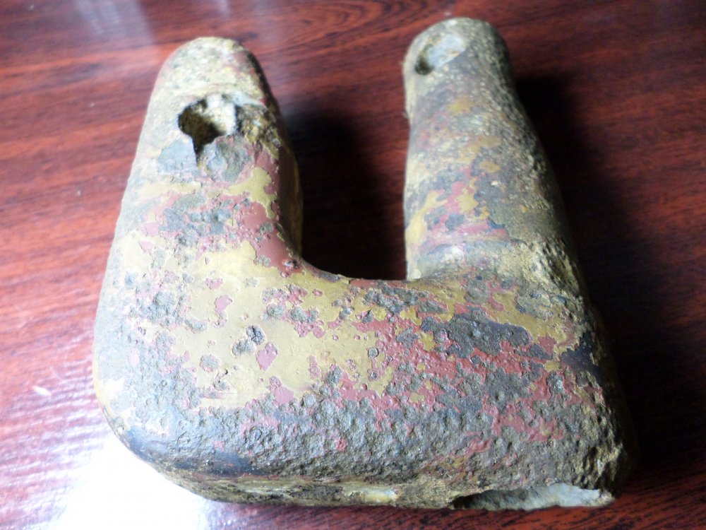

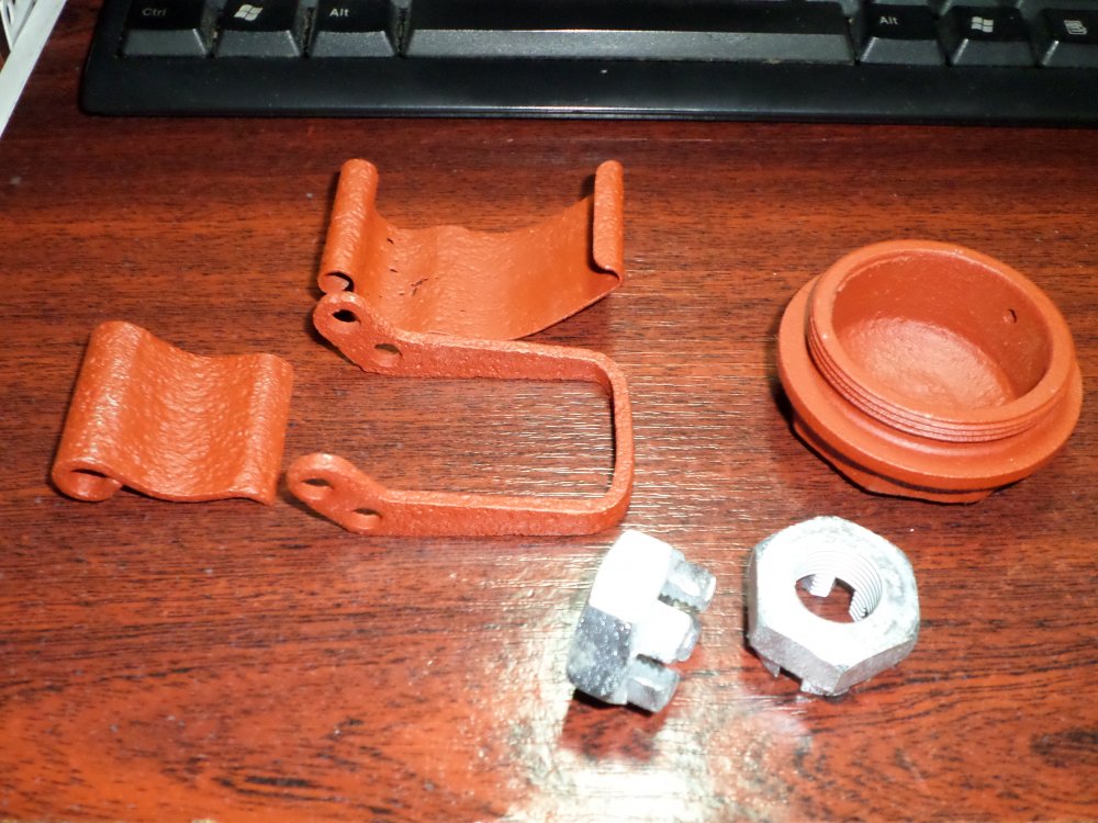

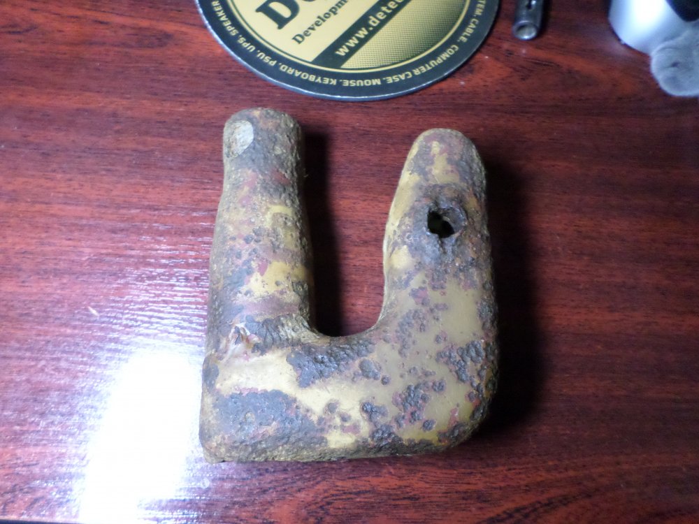

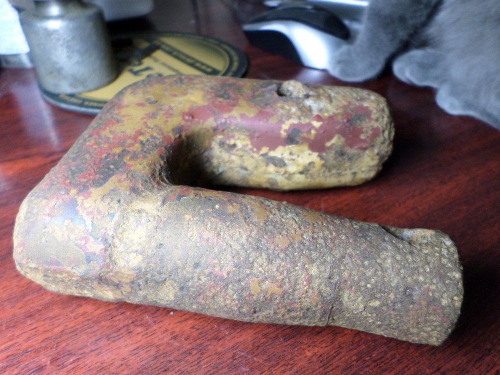

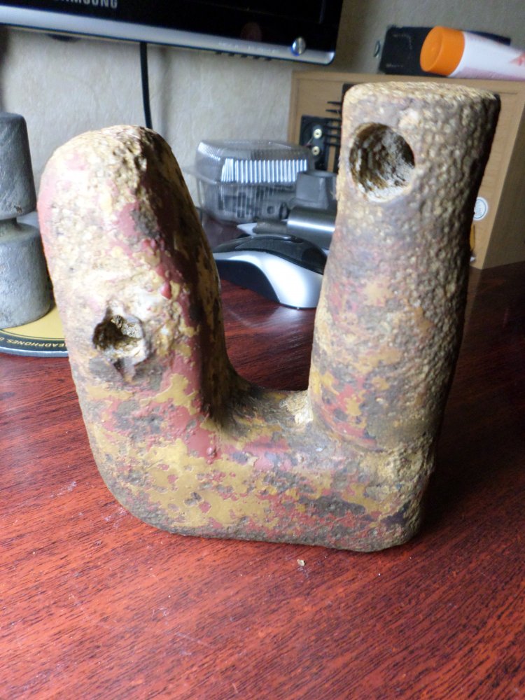

    Комплектация продолжается. Наконец-то удалось заполучить долгожданный крюк прицепного устройства. Имеются остатки родного окраса.
    gall 83, tankis та Artem подобається це.

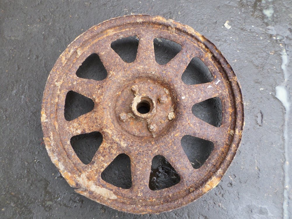

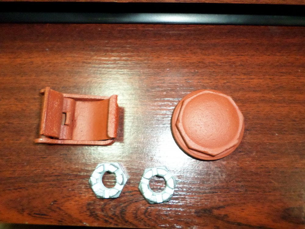

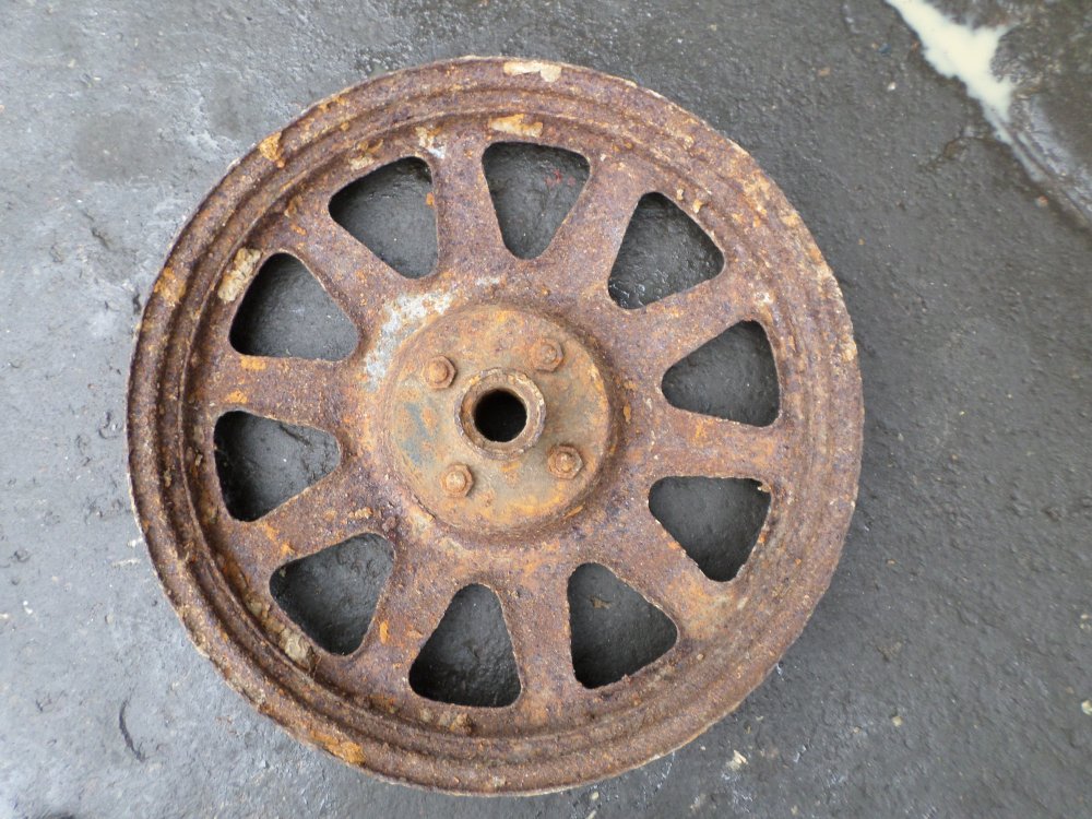

  22. Фантазёр
    27
    5.804

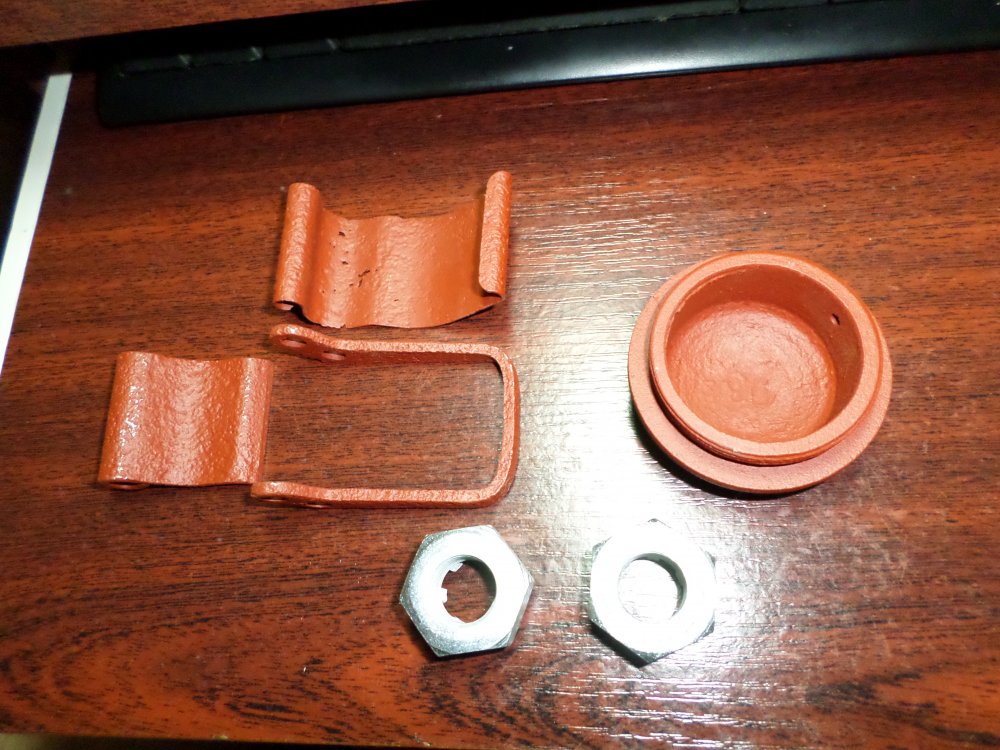

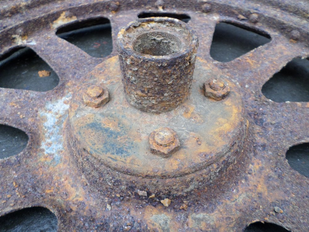

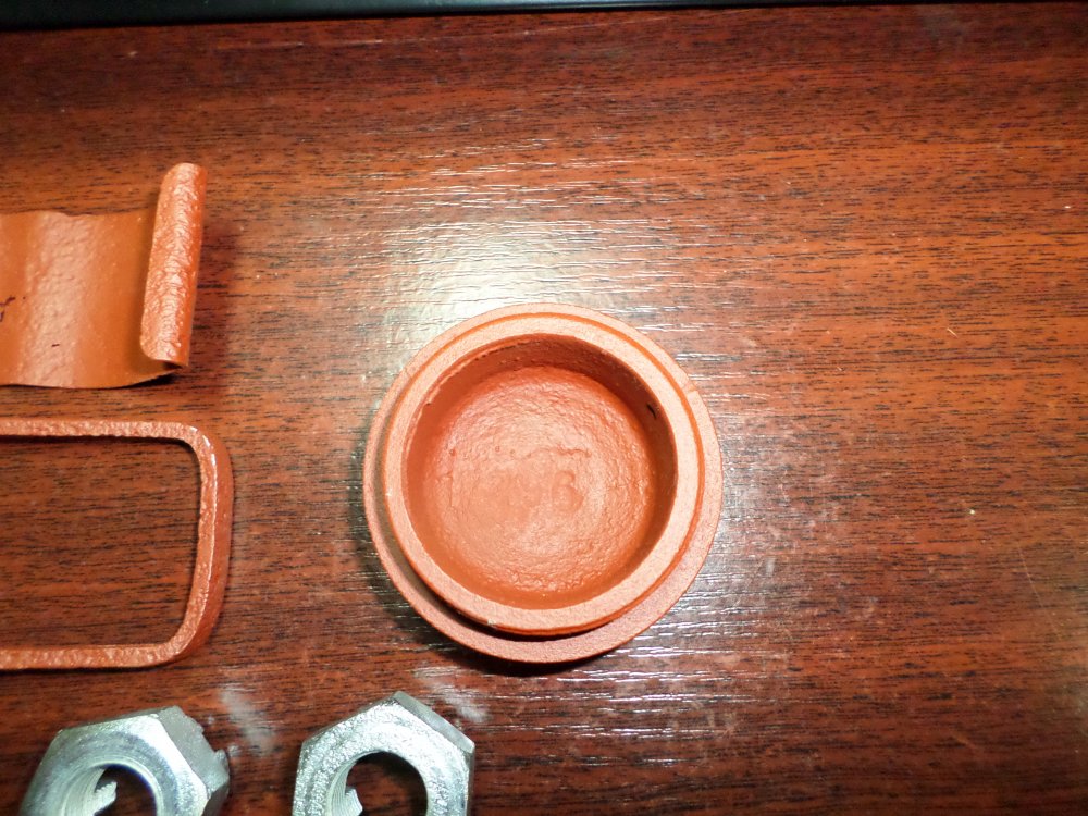

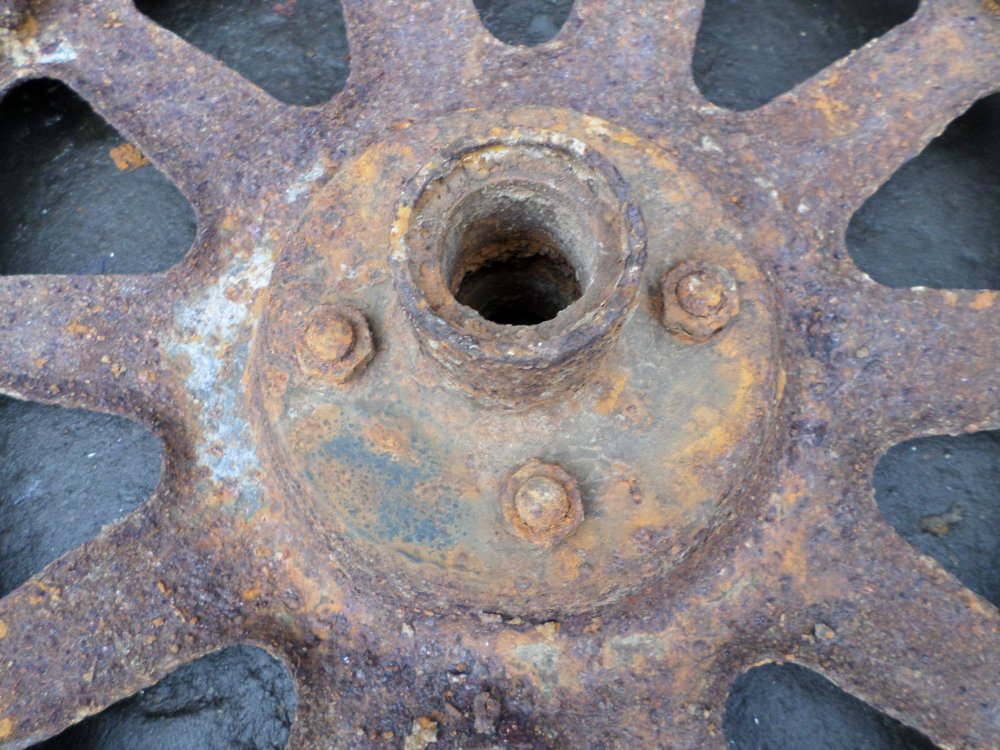

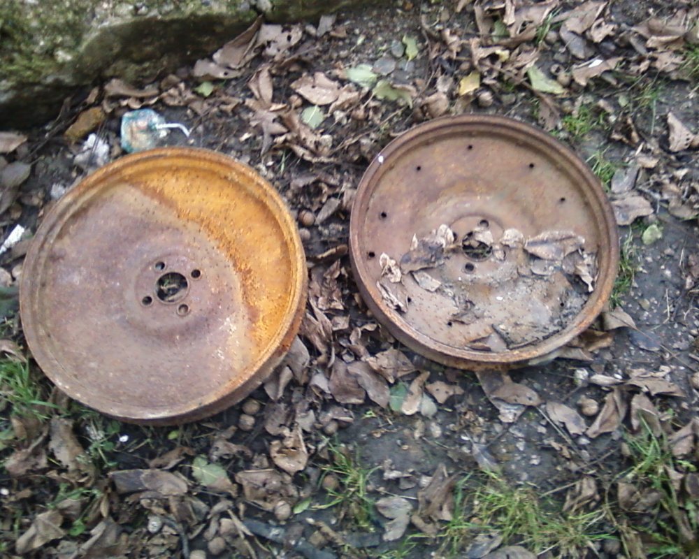

    Приехала долгожданная ступица под раннее колесо (с окошками). Хотелка хочет один прицеп восстановить с ранней ходовкой, благо отличные ранние колёса имеются, а теперь вот и ступица появилась, на ступице имеется родной окрас (полевой зелёный). Колесо на ступице получается лишнее. Итересная особенность на нём - резинка внутри обода. Как на колёсах великов прям...и зачем эта резинка здесь? Здесь же спиц нет...
  23. sdkfz-250
    sdkfz-250 Oberfeldwebel
    674
    new vasyki
    резинка- это флипер,
    прикрывает заклёпки на всякий случай

  24. BomBa-ags
    BomBa-ags Stabsgefreiter
    297
    СССР
    Я таки стесняюсь спросить. А от чего колёса на исходнике? С уважением БомБа.
  25. Фантазёр
    27
    5.804
    Катки от Sd.Kfz.251 Hanomag
    gall 83 та BomBa-ags подобається це.
