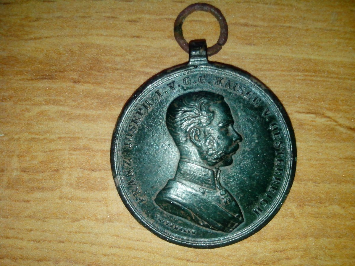

    Моё почтение,камрады.
    И снова я с вопросом. На последнем копе выскочил нагрудный знак - определил как медаль ЗА ХРАБРОСТЬ (Австро-венгерская). По моему мнению медная.
    В какой способ и чем лучше бы почистить и законсервивровать чтобы на полке лучше смотрелась?
    С уважением,
    Окопник

    Приветстую! Что касается чистки:
    - вариант "А" закинуть в раствор хозяйственного мыла + время и терпение + щетка;
    - вариант "Б" закинуть в раствор нашатырного спирта на пару дней и потом хорошо промыть под проточной водой. Нашатырь продается в любой аптеке, но учитывая его испарения, нужна герметично закрываемая посуда. Я использую баночки с закруткой от хрена или горчицы (ну это как вариант).
    Далее, желательно запатинировать. Опять же можно по разному:
    - вариант "А" покупаете в аптеке серную мазь, опускаете патинируемый предмет в емкость с теплой водой и в воде (!) натираете серной мазью;
    - вариант "Б" в принципе считается более качественным, так как можно достичь патины желаемого оттенка, но он более сложный. Для начала нужны медный купорос (не проблема в любом магазине для дачников), марганцовка ("благодаря" наркоманам в аптеках не продается, поэтому нужно искать) и заведомо испорченная кастрюля (привет супруге!). Точный рецепт не помню, но его легко найти с сети.
    Что касается консервации - никогда ее не делал. Думаю, что если правильно почистить и запатинировать, то она не обязательна. С уважением.

    Сбасибо. Буду читать, думать и пробовать. Не хочется испортить, а сделать получше. Для себя же ж ;-)

    Поддерживаю!
    В данном случае желательно применить вариант "А"! Раствор хозмыла (плюс всё вышеперечисленное, относящееся к этому варианту), порой творит чудеса!
    То что не испортите, это факт! И вообще, реставрацию такого рода артефактов, желательно начинать именно с хозмыла, как по мне.

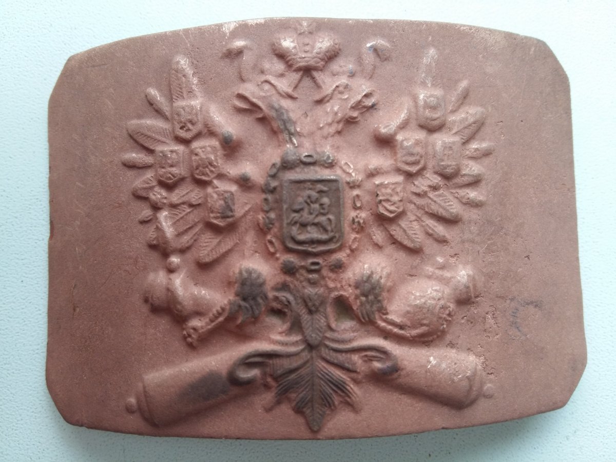

  9. Окопник
    Окопник Stabsgefreiter
    119
    Благодарю всех за дельные советы. Ну и выставляю на всеобщее обозрение результат трудов
    Ну и сразу назрел следующий вопрос - есть дареная пряжка, по незнанию вымоченую в лимонке. Можно ли что-то сделать в домашних условиях, чтобы привести к состоянию вышеуказаного нагрудного знака? Есть ли вообще смысл заморачиваться?

  10. Gromoff
    Gromoff General-leutnant
    77
    129
    12.074
    да ее и в более красивый вид можно привести;)

  12. Gromoff
    77
    129
    12.074
    если нет навыков и опыта - нет смысла обьяснять (здесь одним замачиванием или мытьем в каком то шмурдяке не ограничиться) - очень легко запороть вещь, а пряга хорошая!:smile_12:
