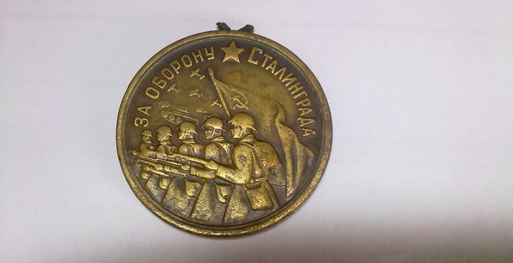

    Доброго всем дня, товарищи! Кто знает, из чего изготовлена медаль "За оборону Сталинграда" ? Суть вопроса вот в чем - отломано половинку ушка, может кто подскажет как его восстановить, может кто делал ? Новое ухо припаять возможно? :)

    http://reibert.info/threads/kak-pripajat-uxo-k-medali-sssr.358861/
    Тут в конце подробное описание(правда больно закручено оно)
    http://reibert.info/threads/kak-pripajat-uxo-k-medali-sssr.358861/#post-3767236
    А так,был бы у вас донор.Можно было б аккуратно вырезать ушко - обточить низ и вставить в вашу медаль предварительно сточив старое ушко и просверлив в этом месте отверстие(как описано в первой теме,что я дал)и на олово.

    Для ювелира или опытного холодильщика не сложно , если сами будете паять . то потренируйтесь на медяшках-латуньках .

    покажите фото медали,во многом от этого зависит путь востановления.В каком состоянии металл?
    главное не торопитесь что-то делать.

    Можно смело паять , золочение ушло , потом нашатырным спиртом с мелом потереть зубной щёткой .

    Можно будет паять, но сначала потренируюсь на пластинках, а Вы в хими человек соображающий :) Таким способом еще серебро чистят,раствор амиака+мел. Чистил так браслет свой.

    если паять по технологии мон.двора,то нужен серебряный или латунный припой.обязательно покрывать всю медаль бурой,в противном случае цинк выгорит из латуни,и медаль покраснеет.Если такое произойдет,поможет погружение медали в азотную к-ту.Буквально на пол секунды,потом потереть ее кашицей из соды+мыло,латунь примет свой естественный вид.
