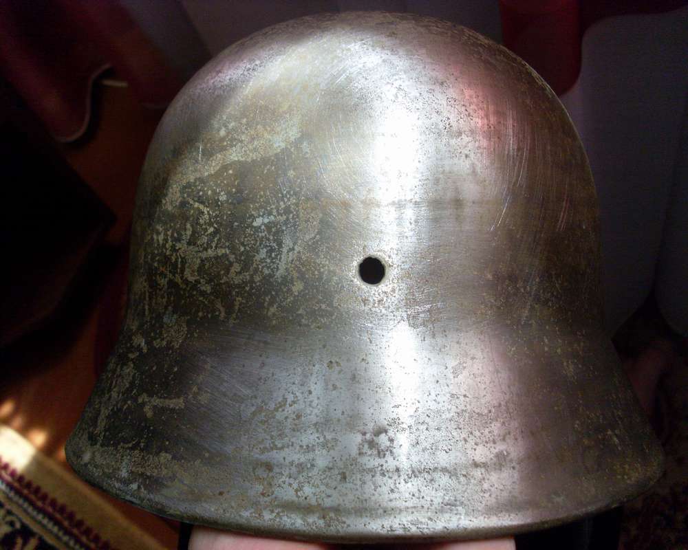

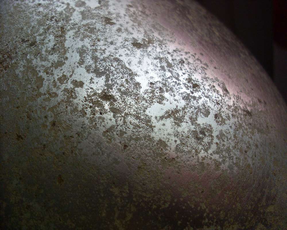

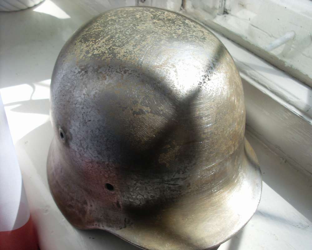

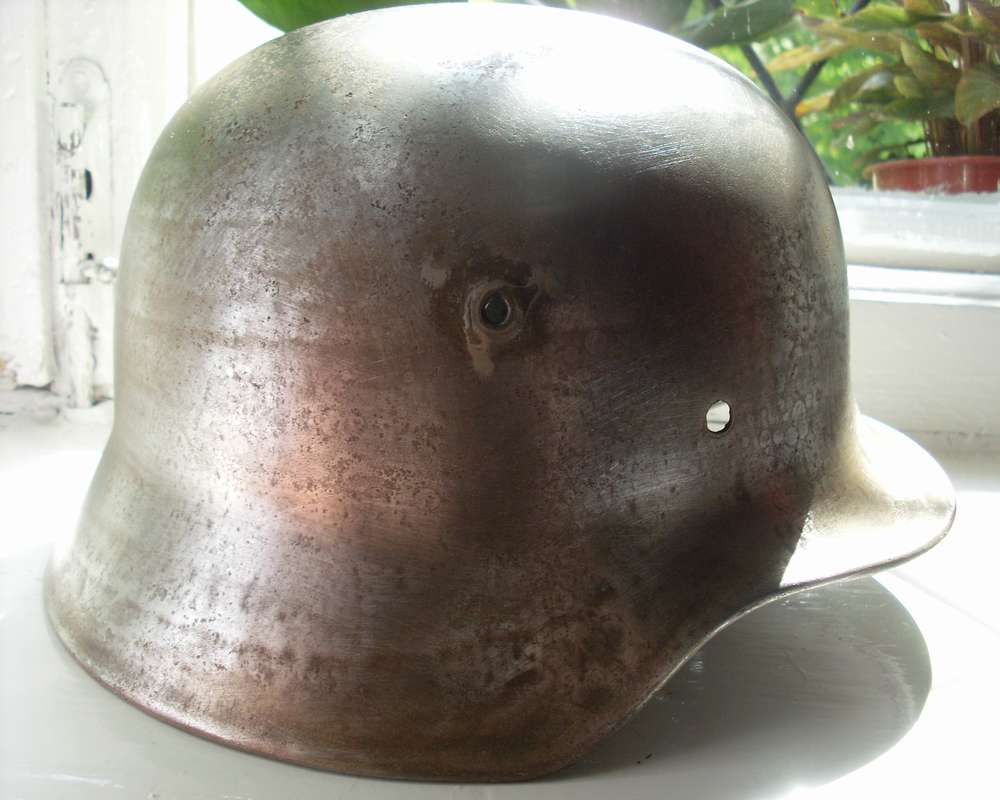

    Краску снял. Что с каской делать? дальше шлифовать? Как убрать раковинки(шлифовать? грунтовкой?)?

    Выложите фото внутринностей. Есть ли ремешок родной?

    Любую нужную наждачку можно купить в автомагазине торгующем автохимией и автокраской.
    Раковины убираются при помощи автошпатлевки и резинового шпателя.
    Шпатлевка мешается с отвердителем который входит в комплект. Для начала разведите в пропорции небольшое колличество шпатлевки(столовую ложку) и наносите ровными мазками на дефектные места, помня, что шпатлевка должна закрывать только раковины и дефектные места. Через час можно начинать шлифовать. Цель шлифовки- убрать дефекты , раковины и лишнюю шпатлевку.Эта процедура делается несколько раз. В зависимости от желаемого результата. Удачи!

    На днях, в автозапчастях была куплена шпаклевка Bodysoft за 120руб.(noval была в большой таре и за ~700руб. - дорого вообщем), а эта маленький объем и приемлемая цена. Затем пришло время шпаклевать каску, НО тут до меня дошло! Что же шпаклевать-то? Каска была шлифанута(на фото ниже) и имела мельчайшие каналы выхода ржи на поверхность и маленькие раковинки, и шпаклевка в эти раковинки просто не влазивала. Я вначале по неопытности добавил много затвердителя в шпаклевку и охренел!!! шпаклевка схватилась прямо в момент и превратилась в камень на макушке каски. Стало мне очень тревожно, адгезия(прилипание) к каске было суперское, я шпаклевку сшлифовывал все выходные, разбил, натер себе руки и кроме мата в те дни от меня ничего другого не было слышно :). И все-таки первая каменная шпаклевка была снята, решил добавлять затвердитель маленькими порциями и потихонечку, в резиновой перчатке втирать в поры(потом я уже понял что была сделана ошибка в покупке такой шпалевки, для таких маленьких пор нужна шпеклевка финишная!!!) и добился все-таки результата. Шпаклевка влезла в раковинки и осталась там мертвым грузом. Потом еще разок шлифанул, убрал излишки шпаклевки и дал отстояться каске.

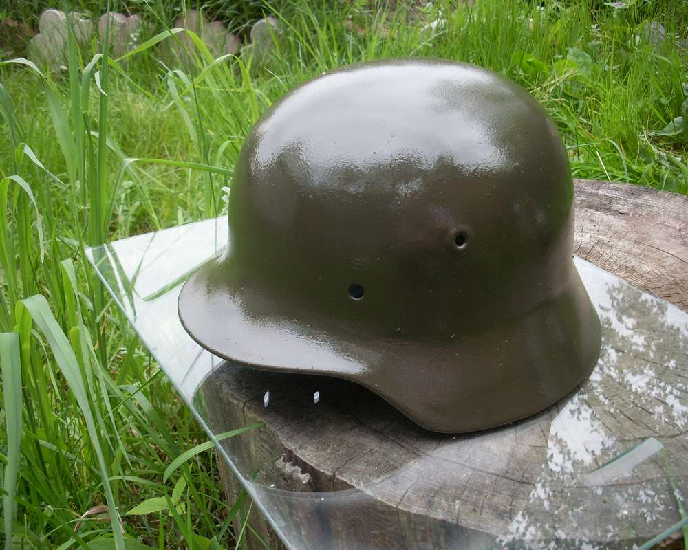

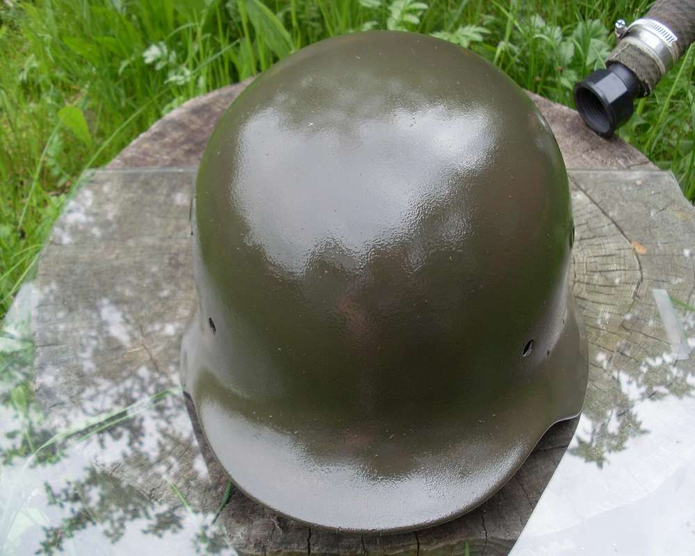

    Сутки колебался с началом покраса, неопытность сказывалась, и решено было мною вызвать уважаемого камрада, который хоть имел небольшой опыт с красками. И вот мы вдвоем приступили к покрасу, ценные замечания камрадов учли, наносили мелкими порциями, на размазывали, губку тщательно промокали краской и наносили; с касона подтеки старались убрать чистой губкой. И в итоге вот что получилось:

    Вот теперь нормально,но фото в сыром виде.Будет интереснее посмотреть на шлем после полного высыхания.

    Что-то на каске краска не сохнет (( завтра запехну ее в сушильный шкаф и прогрею.
