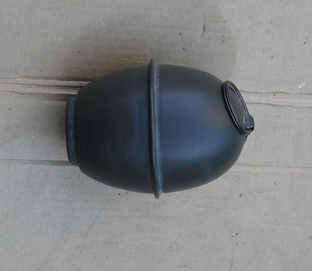

    не вижу смысла "яйца" грунтовать...

    я думаю на грунт краска "ляжет" полудше, чем просто на шпаклевку, заодно и проявит "косячки".

    Если покрасишь основным окрасом поверх красного грунта, что у немцев встречалось, то когда вещь чуток поцарапается, будет вид более и весьма натуральней. Чем когда поцарапается вещь, покрашенная например просто поверх белой шпакли.

    На этом яйце хорошо видны остатки красной грунтовки

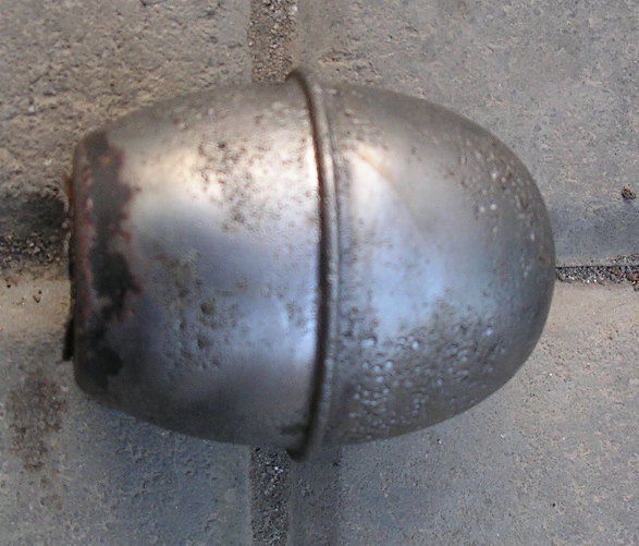

    На этом экземпляре (на фото), после старения проступили беловатые пятна, которые испортили весь вид. Пришлось счищать, грунтовать красным грунтом и красить заново. Получился совсем другой вид

    Если у вас краска акриловая (скорее всего) , а не масляная - без грунтования окрас слущиться или покроется "ожоговыми пятнами" , к тому же немецкие производители их грунтовали (в грунте присутствовал сурик , красного цвета) , надежнее предохраняються от влаги (перестали грунтовать летом 1943 г. из-за экономии и ускорения процесса производства) , ВВ внутри 39-х и 24-х гигроскопичное , натянет влаги и тогда можете кидать гранату противнику только в лоб , чтоб с ног сбить.)))) Мужики ВЫ хоть мои посты по реставрации и ММГ читаете !!?????????:). Камрад Эрликон83 , ты же знаеш мои руки...;) Делайте то что проверенно практическим опытом другими , а не изобретайте колесо.:p:D Федерал , у тебя нормальный чердачный вариант с родным окрасом. В нем ответ на все твои вопросы... ...хотя зачем я трачу свое время и делюсь опытом для обучения "конкурирующих контор"?:smile_8:

    На вашей фотографии №1 виден проступающий грунт из-под краски.
