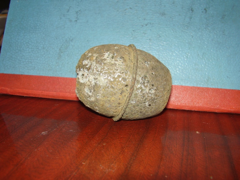

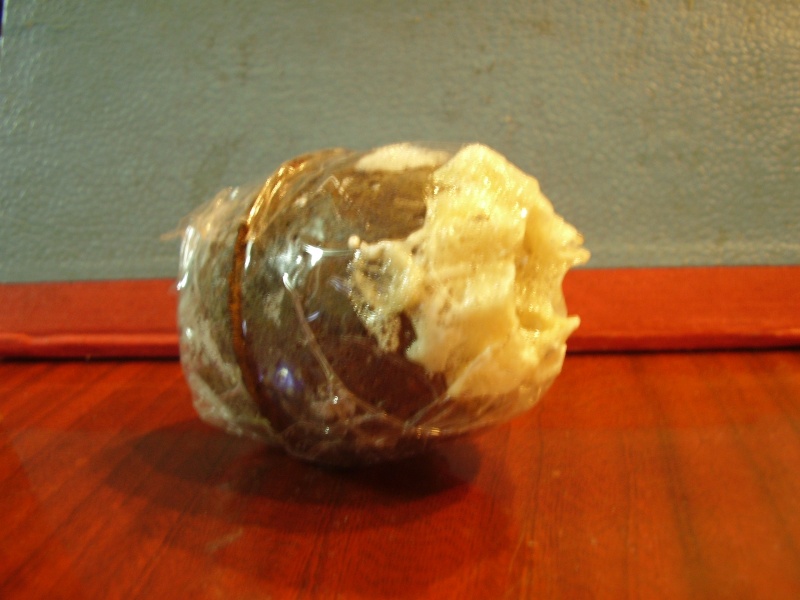

    Найдена,выкопана ,протравлена...Без слёз смотреть нельзя.3 месяца лежала.Обмотал её скотчем и задул внутрь монтажную пену.

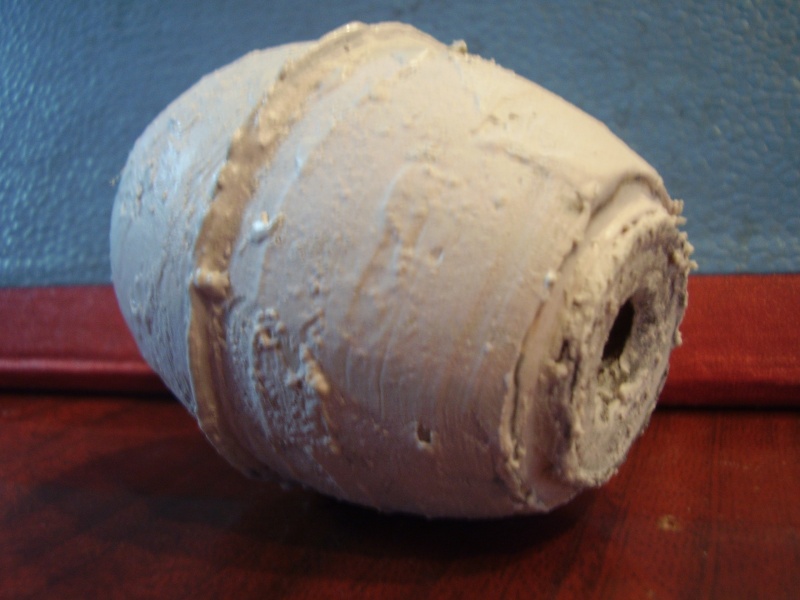

    Подрезал пену.Теперь хоть в руки можно взять без опаски сломать.Перед шпаклёвкой важный момент.В насквозь проржавевших местах пену лучше вдавить внутрь.Иначе слой шпаклёвки будет очень тонкий,а пена как основа очень мягкая.Шпаклёвка со стеклом,шлифовка,шпаклёвка финишная,шлифовка и грунтовка.

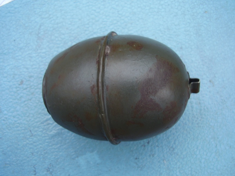

    И самое приятное покраска.Немного ржавчины для антуража и на полку.
    Я понимаю,что ценность такого экзепляра не велика и затраты на реставрацию никак не окупятся.Выкинуть рука не поднимается.

    как шлифуется, нормально?
    А то я вот тоже свою сейчас обработал, а шпаклевать как-то аж стремновато стало ))) пылью со стеклом не очень прельщает дышать.
  11. harl
    harl Oberfeldwebel
    933
    г.Артёмовск Украина
    Шпакля со стеклом замечательная вещь.Шлифовать с водичкой,водостойкой шкуркой.Да и другие шпаклёвки с водичкой изумительно шлифуются,гладко и без задиров.
