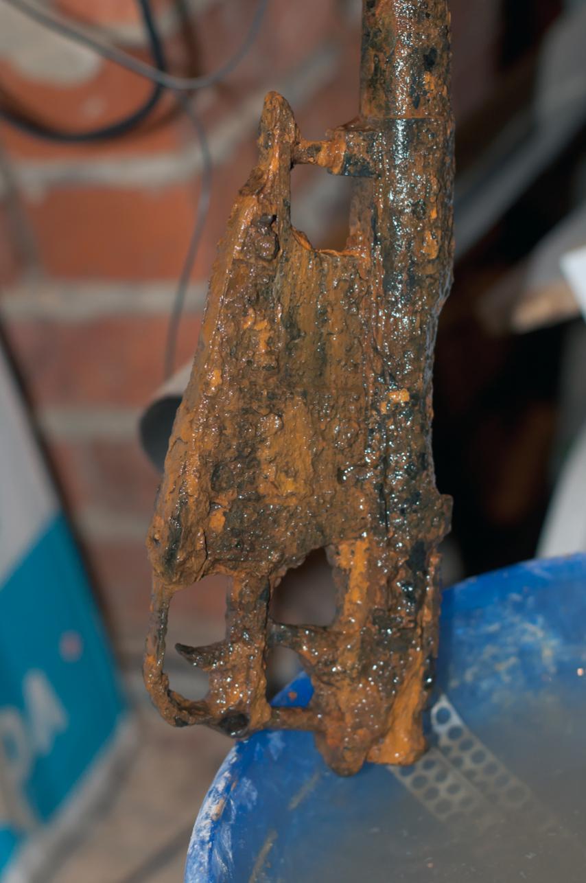

    подержи часов 12..достань промой с щеткой...осмотри..и если потребуется...а скорее всего потребуется еще окуни..чем чаще контролируешь тем вернее результат.

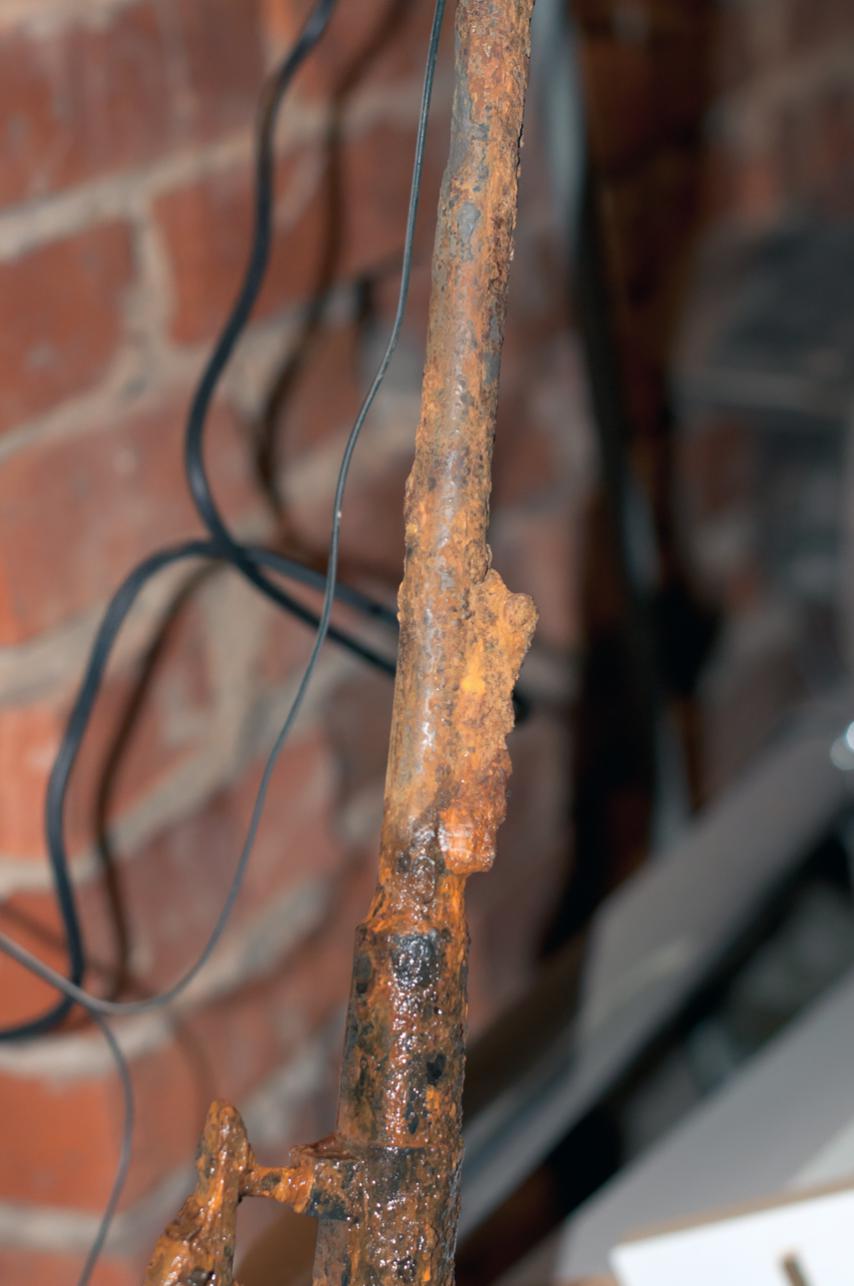

    Misianiak, пока не увидите чистый метал... нужно периодически доставать из раствора, и чистить мет.щеткой

    Спасибо, буду держать руку на пульсе. а електролизом металл не повредить, меня интересует если напдписи будут?

    электролиз отобьет все до чистого металла.если клема не съедены то они останутся..максиму чаму может повредить электролиз это краска.,но ее там не так что в бой.

    мерси. завтра после кислоты на електростул мосю:)

    вот после 12 часов лимонки:cool: теперь электролиз:beer:

    больше лимонки чтоль сыпани, говна ещё оч много...
    Моя помницо блестела аж после 3х суток в лимоночке

    я пробую електролизом теперь.

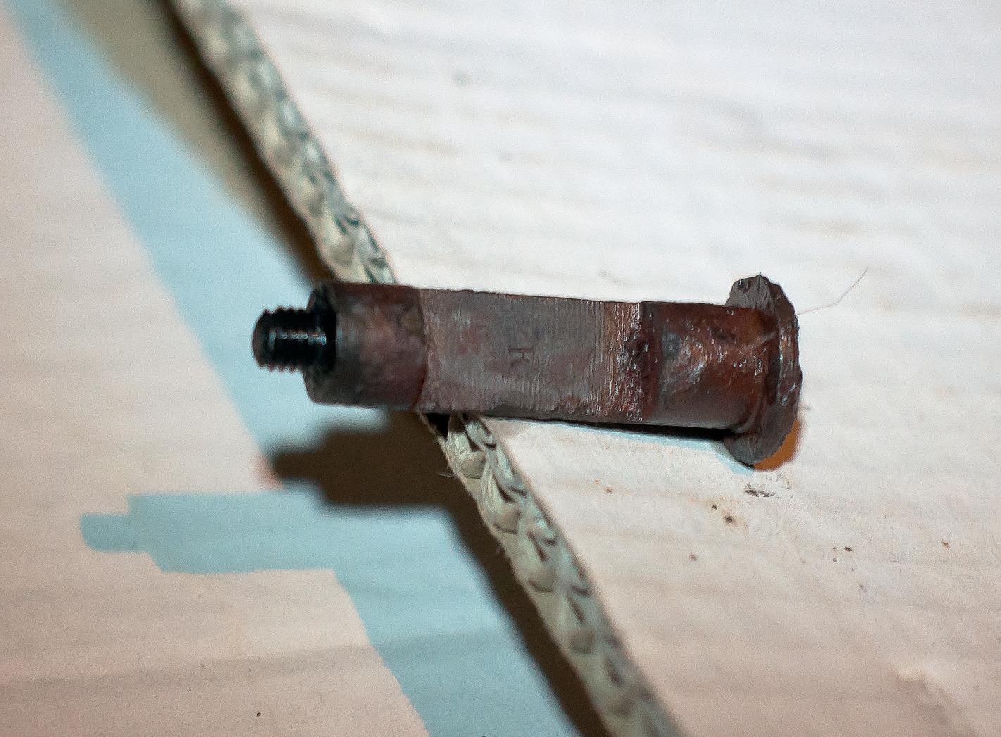

    что означает буква К на нагелю?

    По теме:в отработку надо ее попробовать кинуть.Но сохранчик там действительно не кул,с виду...увы.:(

    а то что сохранчик кака это хорошо. и чем дермовее тем лучше. люблю так чтоб по трудней)))

    Не,так-то да,тут камрады из такого г*вна канфеты делают...так что,удачи,как говорится!:beer:Каверны чем заделывать собираетесь?

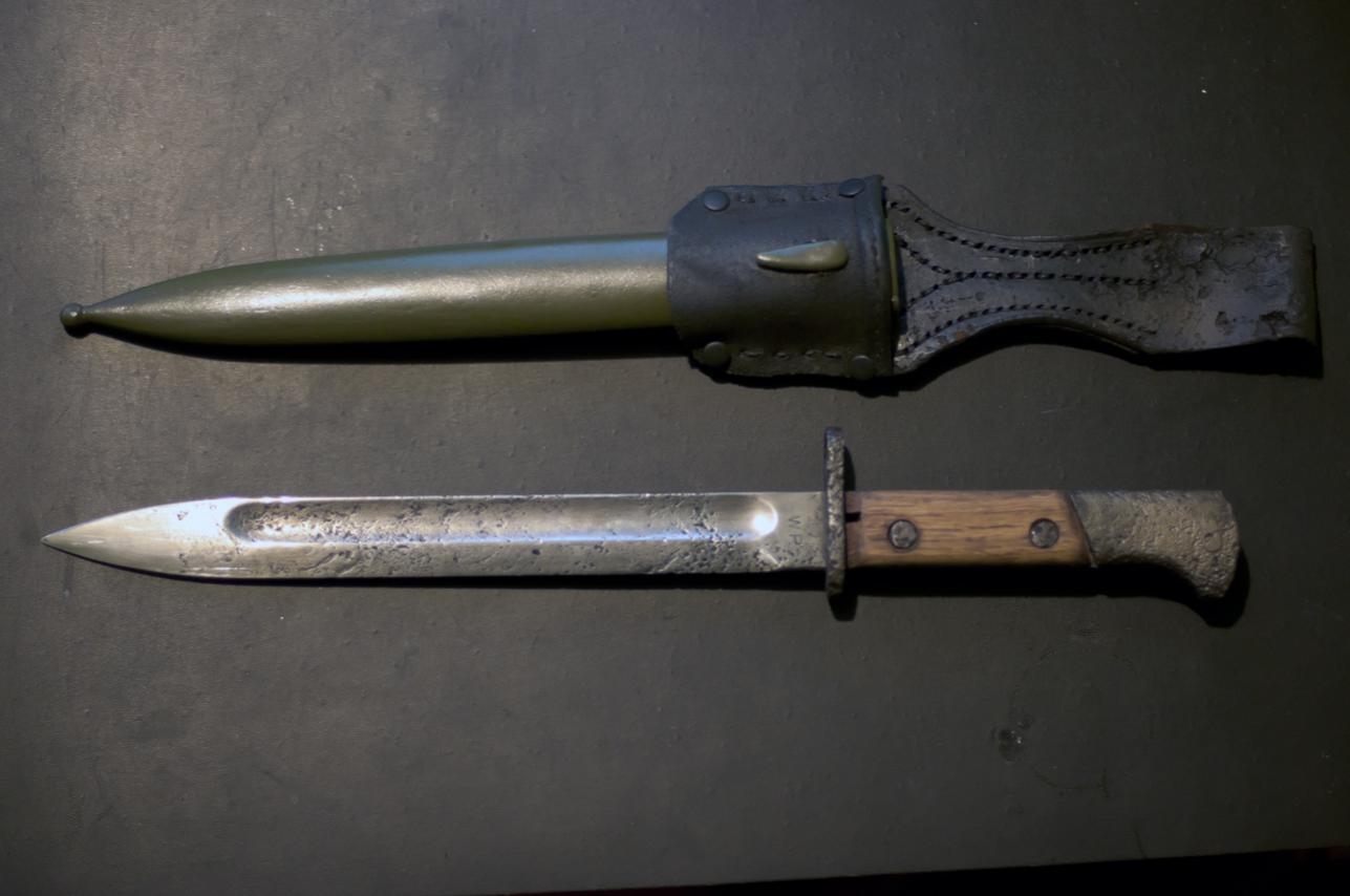

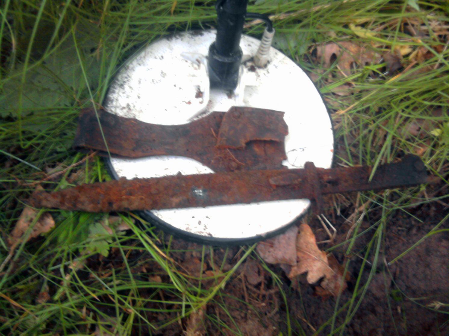

    пару месяцев тому назад. мне попался WZ-24..состояние было не найс. ножны были с дырками с чего и понятно, что поляк пролежал не только в земле но и в воде. долго мне пришлось возиться тогда с ним. И все тогда как сейчас "поддерживали" )))))наконец когда вытащил клинок весь был чернющий и рыжий ... правда вех тех фоток нету, а тема упала вместе с форумом. нашол первую фотку, телефоном сделал сразу с земли...но прошло немного времени и отстирал его :beer:

    та думаю шпаклевкой металической...одну нашол в нете вчера...прикольная, метал ..даже воронить можно. но 500 грн. стоит. забыл название. но если надо могу припомнить)

    Буду признателен!:beer:За металлополимер что-то слыхал-это не оно?

    да, он самый. еще Loctite Hysol 3471 A&B

    да ...отошол от темы...вытащил масяню с релиза) и засунул опьять в лимонку на ночь. завтра продолжу электролизом.
