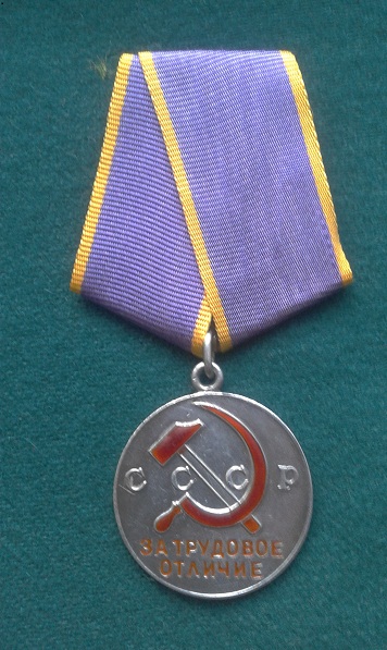

    Понимаю что тема на Райберте поднималась не один раз, но все же. Есть медаль Трудовое отличие, номерная, приблизительно на 43 год. Вопрос такой, как можно восстановить эмаль? Я понимаю что горячую наложить очень трудно, я рассматриваю покрытие лаком, но как это сделать нигде не нашел. Подскажите пожалуйста технологию и как лак держится на серебре? Можно ли его потом удалить и как? Может кто подскажет в Донецке мастера по восстановлению эмали, буду благодарен.

    Самый быстрый способ -
    эпоксидная смола + цветная паста с шариковых авторучек.
    Или бесцветный мебельный лак.

    Посмотрите книгу "Химия в реставрации" ,обратитесь к ювелирам ,поспрашивайте художников, может кто работает с эмалью.

    А обычным лаком для ногтей? Видел у людей не плохо получается, но самой технологии нет. Подобрал у жены подходящий по цвету лак, но как его наносить и чем потом можно стереть если что?

    Лак для ногтей смывается и растворяется ацетоном и любыми нитрорастворителями, попробуйте ещё на какой ни буть латунной пластине клей БФ 2 смешанный с пастой для ручек ,рядом эпоксидку подкрашенную ,лак для ногтей.По одной полоске нарисовать и сравнить результат.

    В армии часто практиковали, как уже написал уважаемый камрад mushichok, эпоксидку + паста с авторучки. Вначале пытались делать с лаком, но проблема состоит в том, что при высыхании лак "сморщивается". Эпоксидка показала себя лучше. Нужно экспериментировать!
    Желаю Удачи!

    Еще такой вопрос, горячим эмалям, родным, ничего не будет от растворителя?

    У меня только один вопрос - зачем трогать медаль на 43 год?
    Она в цене потеряет процентов 70 после таких "реставраций"... Купите себе минтовый... Вещи в разных состояниях живут, в зависимости от судьбы...
    PS А по теме - растворитель штука коварная, она может всё испортить до неузнаваемости. А вот сделать минт, врядли;)

    Возможно вы и правы, просто хотелось чтобы была как родная, но так сделать наверно не получиться.

    Автолак смешанный с прозрачным красным пигментом ( В автоаэрогрaфии его называют Candi Color. Такие колеруют для тонирования полистирольной защиты на фары.Состав получается практически прозрачным,как и требуется). Но это,если есть там подвязки.С таким пипеточным объемом вряд ли кто морочиться станет,разве,что-по доброте душевной.
    Либо в атомагазине купить компоненты и намешать самому.В этом случае- противостояние желания и расчета.

    В общем по многочисленным просьбам трудящихся :D решил оставить как есть. Значит медали суждено было потерять эмаль, все таки фронтовая:smile_12:
    Ну а тему думаю можно продолжить ссылками и своими советами, может кому сгодится, например восстановить лак в Отваге и БЗ.
