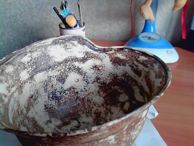

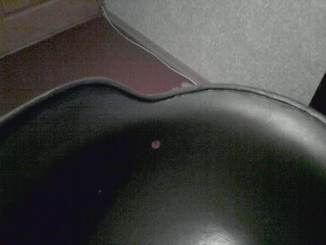

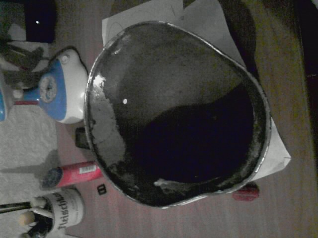

    Может комуто понадобится. Я брал электрод тройку расклепал до нужного размера, потом подогревая на газ плите предавал нужную форму. Приварил на полуавтомате одну сторону и акуратно обточил . Вот что получилось.

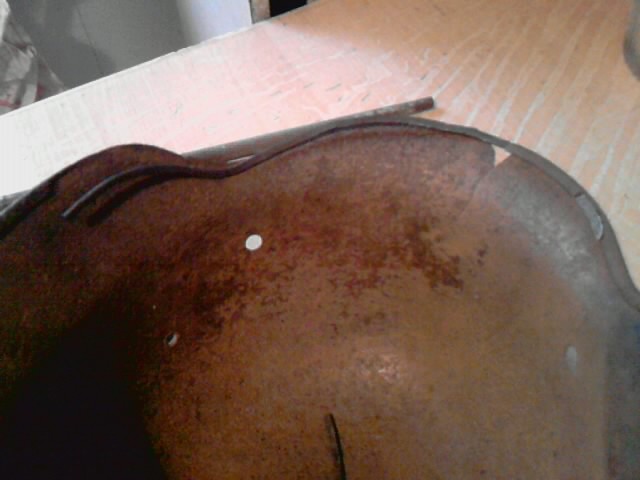

    ещё

    58
    3,976
    Location:
    хм. интересный способ.
    фото бы получше качества
  5. фандик
    фандик Oberleutnant
    2,581
    Location:
    Если умело поработать натфилем от настоящей не отличить

  10. фандик
    фандик Oberleutnant
    2,581
    Location:

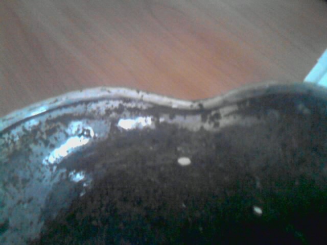

    Вот этот фрагмент .Извиняюсь но фото лучше нет.

  11. ydjin1
    ydjin1 Obergefreiter
    170
    Location:
    Москва
    Да, фотки фиговые,а работа чувствуется хорошая.
    И хорошо , что нет "чувства глубокого удовлетворения", следующий лучше сделаете.

  12. урк
    урк Leutnant Клуб взаимопомощи
    6,080
    Location:
    по фото не зрозуміло а ви тріщину то хоть заварили?
    а так ідея дійсно хороша :)

  14. фандик
    фандик Oberleutnant
    2,581
    Location:
    Конечно всё заварено . зашпаклёвано . покрешено.

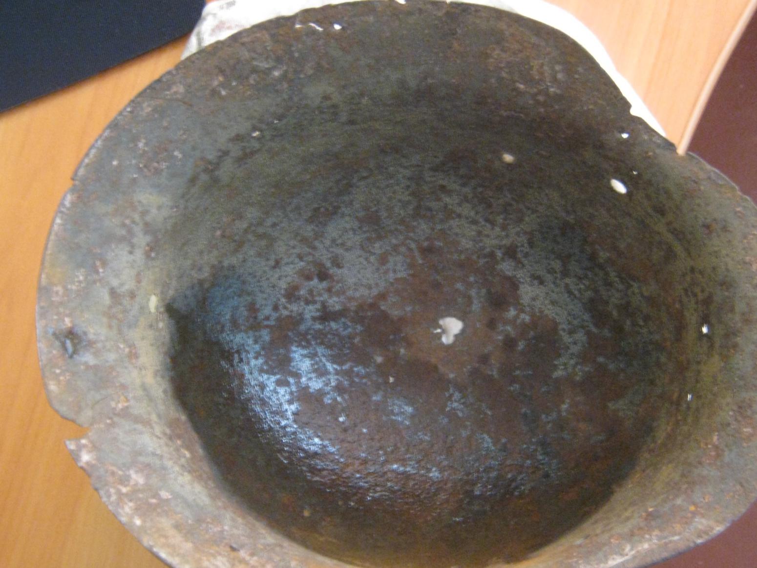

  15. фандик
    фандик Oberleutnant
    2,581
    Location:

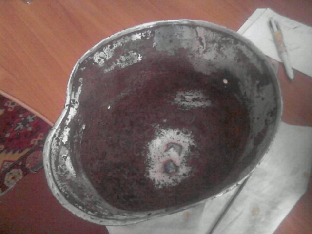

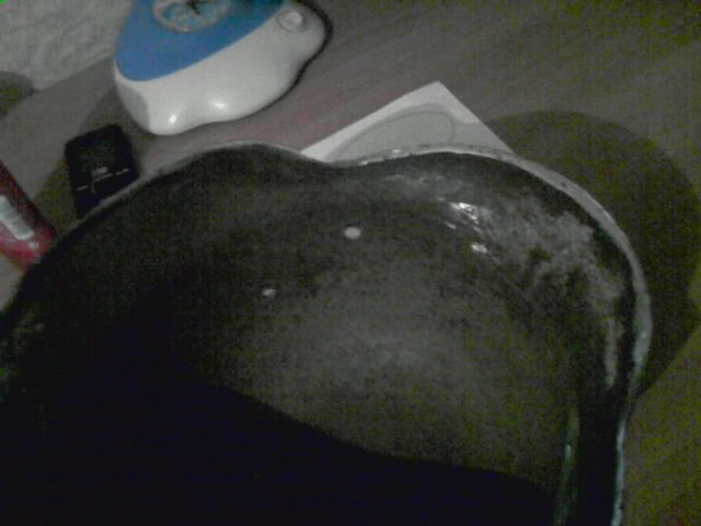

    Вот уважаемые камрады ещё одна каска, восстановил завальцовку опять же с помощью обычной проволоки или электрода. Валец убит практически на 100 %.

  16. ydjin1
    170
    Location:
    Москва
    Хорошо когда есть возможность Приваривать на полуавтомате. А я вот припаеваю горелкой.
  17. Tamerlan25
    Tamerlan25 Major
    16
    28
    2,592
    Толсто вышло, на козырьке особенно, не естественно. Способ имеет право на жизнь, только подхода требует.
  18. фандик
    фандик Oberleutnant
    2,581
    Location:
    Был остаток завальцовки по нему и ровнялся. Завальцовка была толстой , так как она делалась в ручную и на глаз.
  19. von_ravik
    von_ravik Stabsfeldwebel
    92
    165
    1,292
    Location:
    за речкой
    Не знаю как у вас так хорошо получается. Взялся повторить. Молотил электрод битый час, сделал 5 см завальцовки и плюнул (правда самый сложный участок: переход от юбки к козырьку). Мало того, что его "правильно" расплющить надо, так потом еще и подгонять в трех проекциях.
  20. фандик
    фандик Oberleutnant
    2,581
    Location:
    Бывает , у меня на раклёпку минут 20 уходило . Я щас от смеха лопну , бедный электрод :):):)
