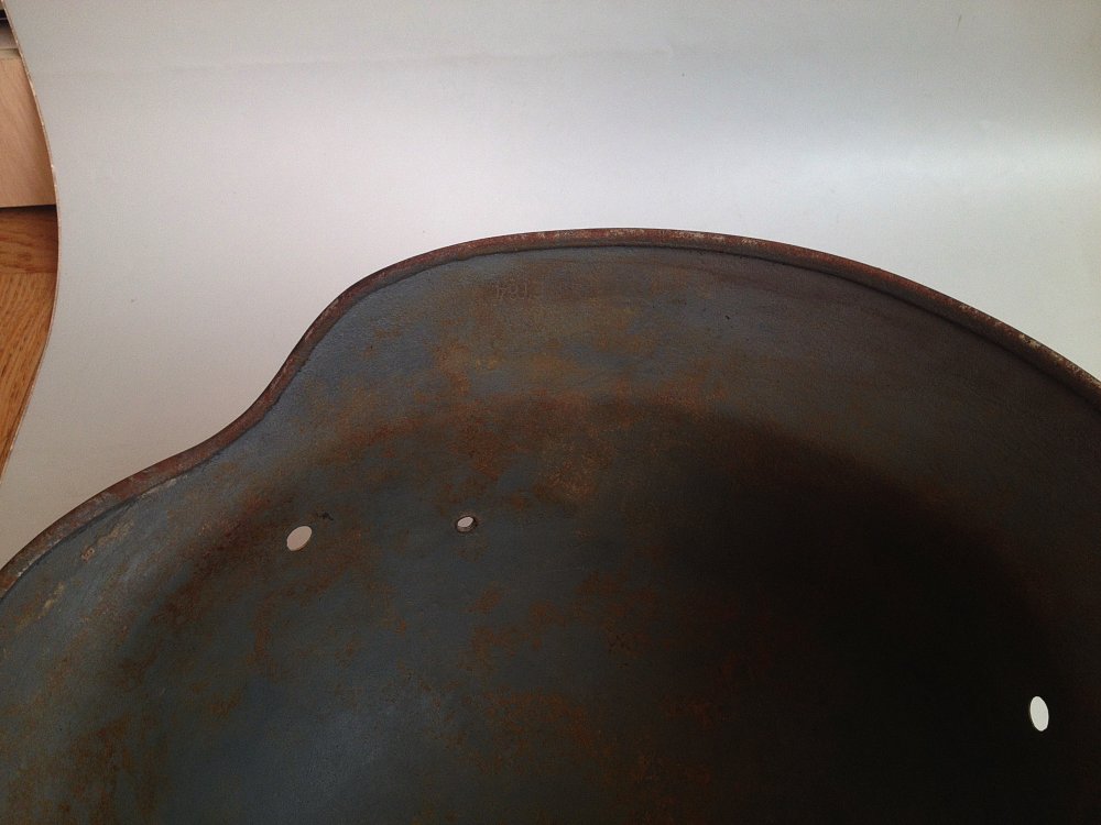

    Был на руках бодрый чердачный исходник.Шпаклевки использовал по-минимуму, для косметики, в основном-внутри. Хотел имитировать полевой перекрас из РАЛ7009 в 6006, подстарил, создал фактуру.

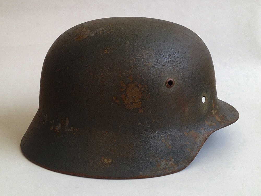

    вот

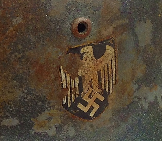

    чем декаль желтой делали?
  6. Бобер Извращенец
    Бобер Извращенец Feldwebel
    596
    Украина,Кривой Рог
    втирал тертую художественную пастель ,а потом плавил декаль феном.Все село намертво

    Работа супер! Если не трудно, опишите процесс состаривания, имитацию ржавчины и т.д. Я сколько пробовал , получается как-то не естественно, а ваш от оригинала не отличить:smile_15:Подшлемник будет?

    Состаривал естественной ржавчиной.Старался без фанатизма,но не совсем получилось.Оголял нужные участки до металла, и три дня держал каску замотанную в тряпку,пропитанную насыщеным раствором соли.Сразу ржа получается рыжая и неестественная, по на четвертый день взялась патиной.Смотрел при работе на оригинальные шлемы, дабы не перестараться.Нет,подшлемника не будет, шлем будет продаваться в таком виде.

    Шлем бомба!очень натурально смотрится!камрад,поделитесь рецептом как вы эффект отлупившегося перекраса сделали?пробовал солью,тальком потом молоточком после окраски отбивать,все равно не натурально получалось...

    Спасибо на добром слове, ответил в личку ;)
