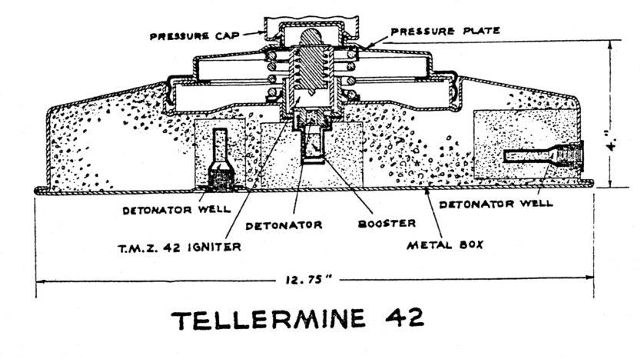

    Это не детонаторы. Это воспламенители немецкой противотанковой мины. Вот посмотрите http://reibert.info/forum/showthread.php?t=3752

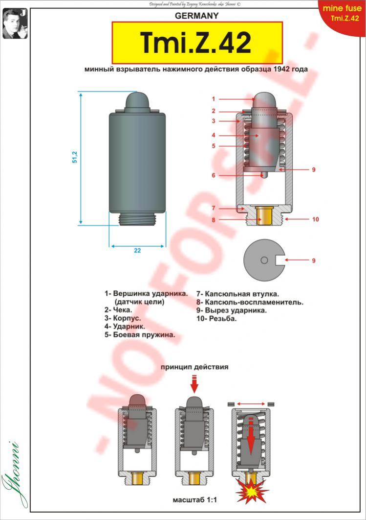

    Это воспламенители T.Mi.Z. 42 использовались в противотанковых минах(усилие срабатывания 120-240 кг) Опасности не представляет

    Ввиду особенностей устройства и усилия срабатывания больше нигде не применялись.При установке на инженерные боеприпасы применялись таки против бронетехники и а/машин.

    А что не так то? 2 Тмиз42 и от шпренги 35-ый...

    Под словом это - только 2 TMiZ42, которых автор и просил атрибутировать. Так как он знает, что такое S.Mi.Z.35, о чём и сообщил в первом сообщении. Отвечающий ответил правильно.
