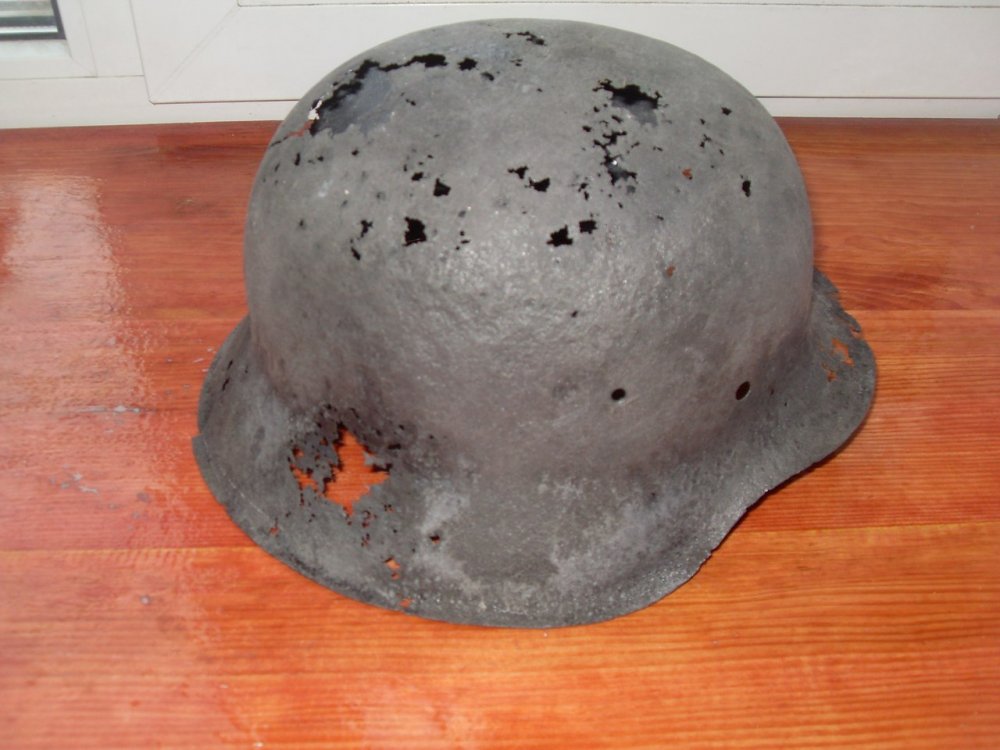

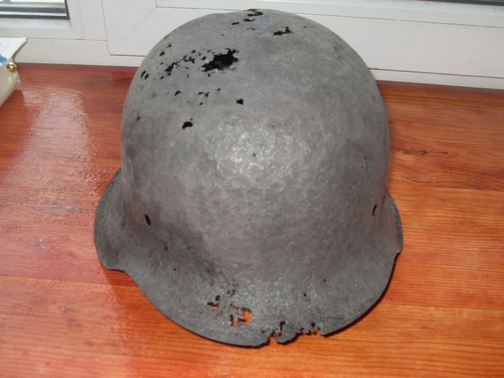

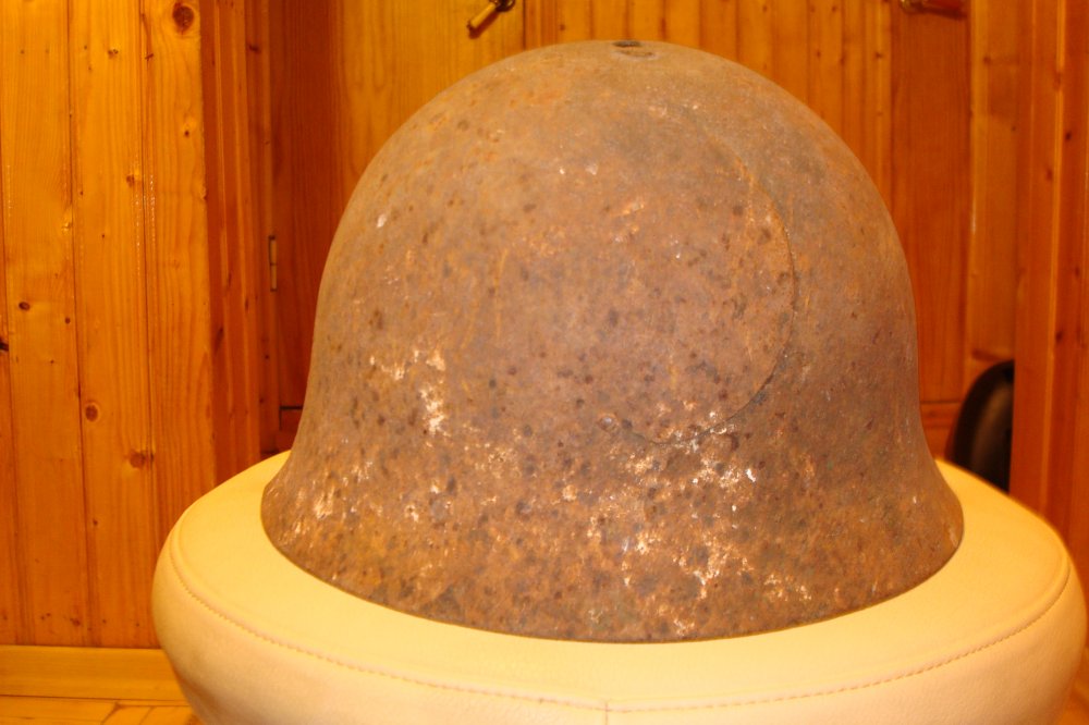

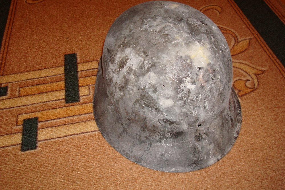

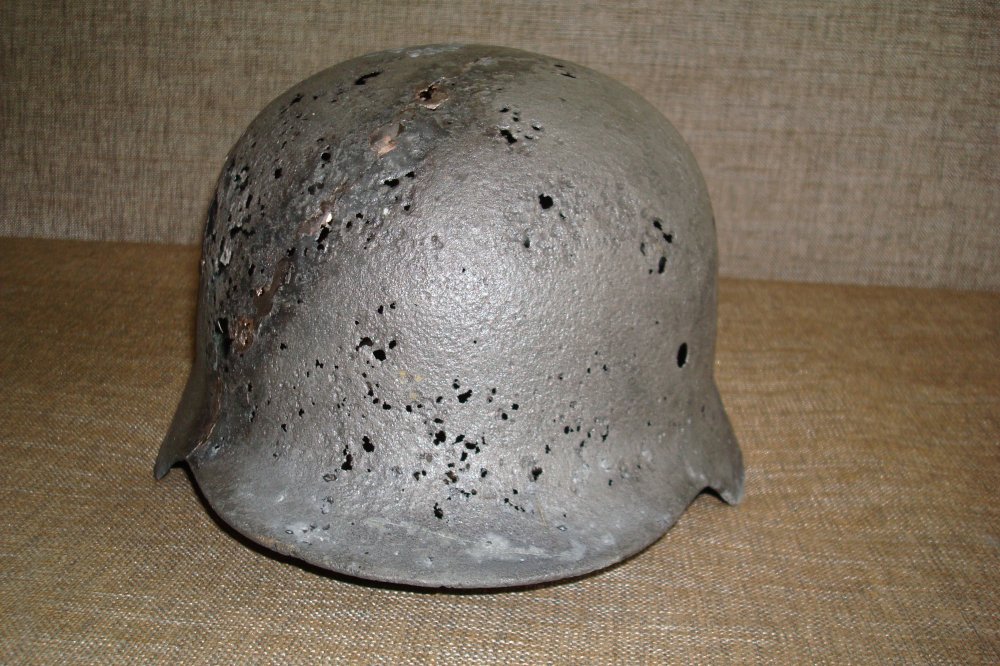

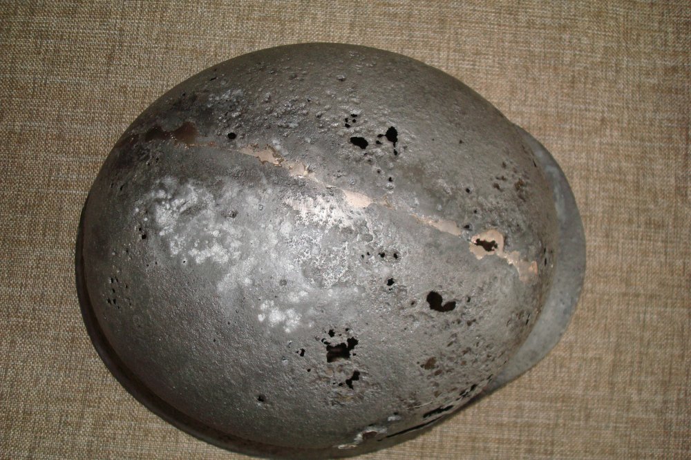

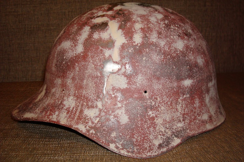

    Назбиралось у мене трішки касок, які до свого "другого життя" вважались безнадійними і непотрібними. Корозія і час були настільки сильними, що, здебільшого, метал був дуже тонким, і не піддавався зварюванню. Хіба за дуже рідким винятком, заварювати удавалось тріщини. Тому я взявся ліпити з епоксидної смоли і скловолокна. Сильно не сваріть, дані каски лише на полицю, і не більше.
    Отож, нумер 1. М-42, з жахливою дірою на куполі, і пилою по всій кромці.
    Після довгої роботи з епоксидкою і шліфовкою

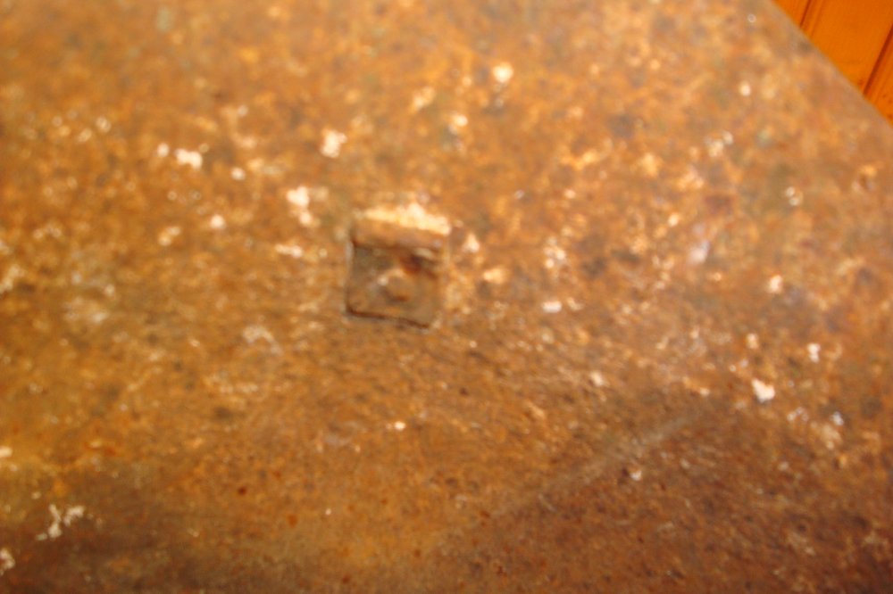

    1. Тяжелый металл, следы серебрения, фото на листе в клетку для масштаба На последнем фото - пример нош...
    2. сост.на фото
      16000 грн.
    3. Лесной коп ! Немного помыты ! Все латунь ! Высота большой буквы П = 22 мм . Все остальные буквы...
    4. Усики крепление Ленточек За Отличие видать были оторваны от ленточек остатки олова Не из земли!!!!По...
    5. Усики крепление Ополченческого креста видать были оторваны от креста остатки олова Не из земли!!!!По...

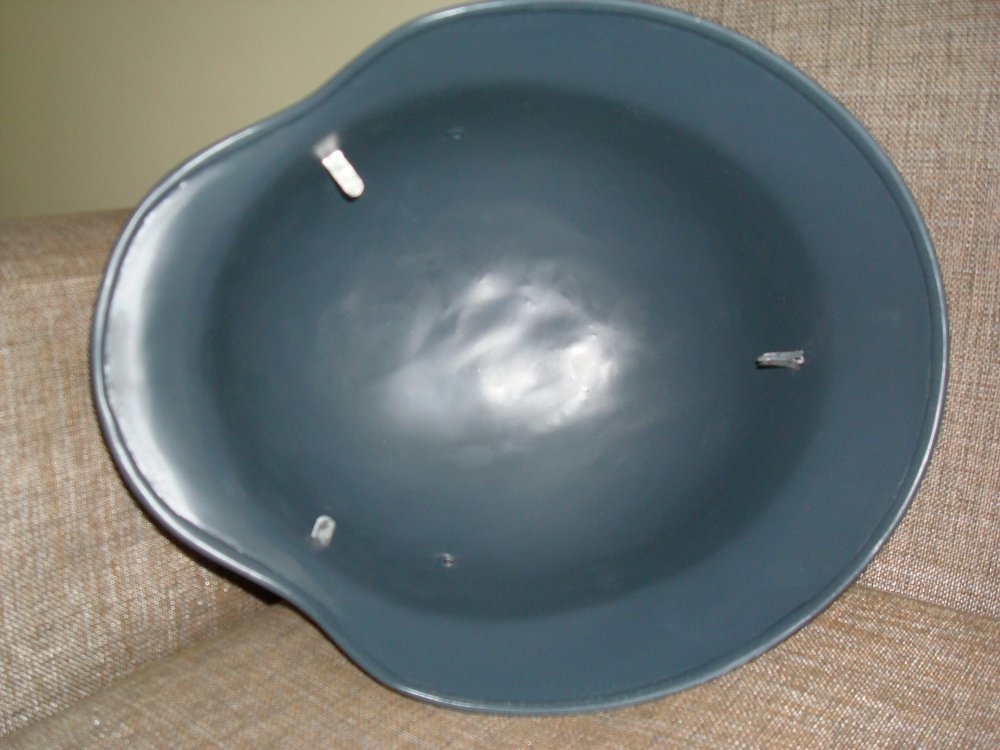

    Вставка нових люверсів:

    І кінцевий варіант, з підшоломником власного виробництва:[​IMG]

    По попередньому посту - шкіру на підшоломнику трішки пробував зістарити, зробити заюзаною і "засмальцьованою"

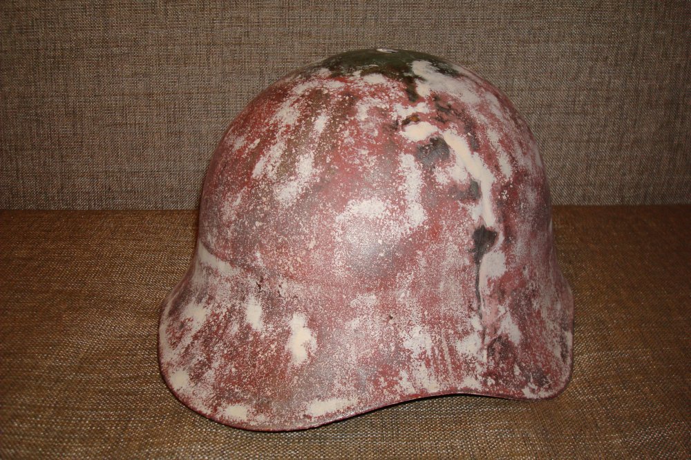

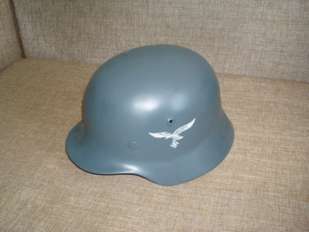

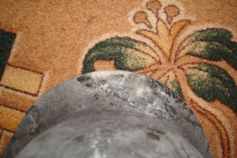

    Нумер 2: Ще одна м42
  7. Kamerad Borman
    Kamerad Borman Feldwebel
    21
    53
    322
    Тернополь,Украина

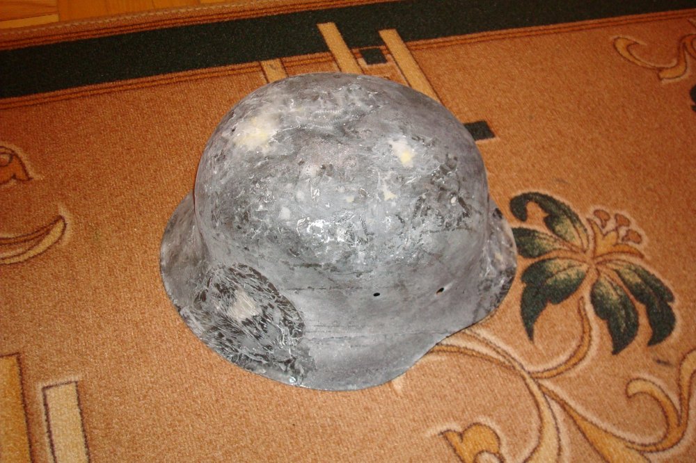

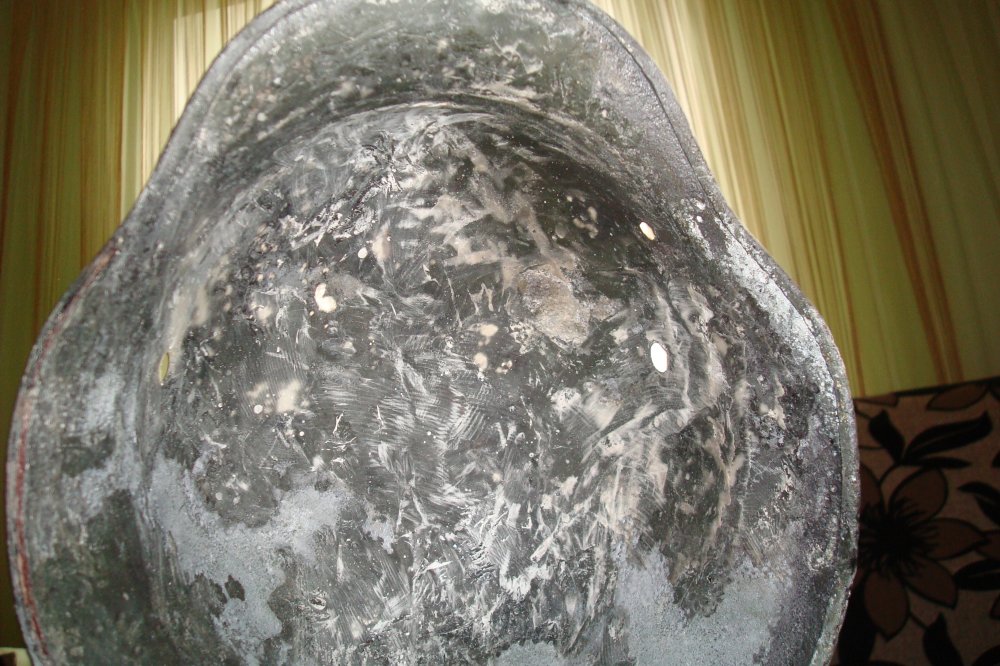

    Тріщину заварив друг газовим паяльником і припоєм. Все інше пропалювалось. тому - знову епоксидка
    Самсонов, svk063 та Luftshtutz подобається це.
  8. Kamerad Borman
    21
    53
    322
    Тернополь,Украина
    Попрошу не коментувати, пізніше закину кінцевий результат по цій роботі.
  9. Kamerad Borman
    21
    53
    322
    Тернополь,Украина
    Доречі, здивувало те, що люверси ніби низько знаходяться... Результат:
    тепер приймаю критику, ногами не бийте)

  10. alex-kv
    alex-kv Stabsfeldwebel
    29
    977
    УКРАЇНА
    Попробуйте по кругу подшлемника натереть выступающий изгиб кожи ласкутом ткани смоченый спиртом, чтобы придать потертость и рыхлость . Еще надо будет увеличить высоту тульи кожи подшлемника на 13,5см, ато она у Вас коротковата кажись 12см и смотрится как бундес подшлемник, ну и шнурок по возможности поменять на плетёный диаметром 2,5-3мм.С уважением.
    aleks 88 та Kamerad Borman подобається це.
  11. Kamerad Borman
    21
    53
    322
    Тернополь,Украина
    Дякую за пораду! Довжина шкіри там нормальна ,ніби 13 см ,просто так сфотографовано) З повагою!

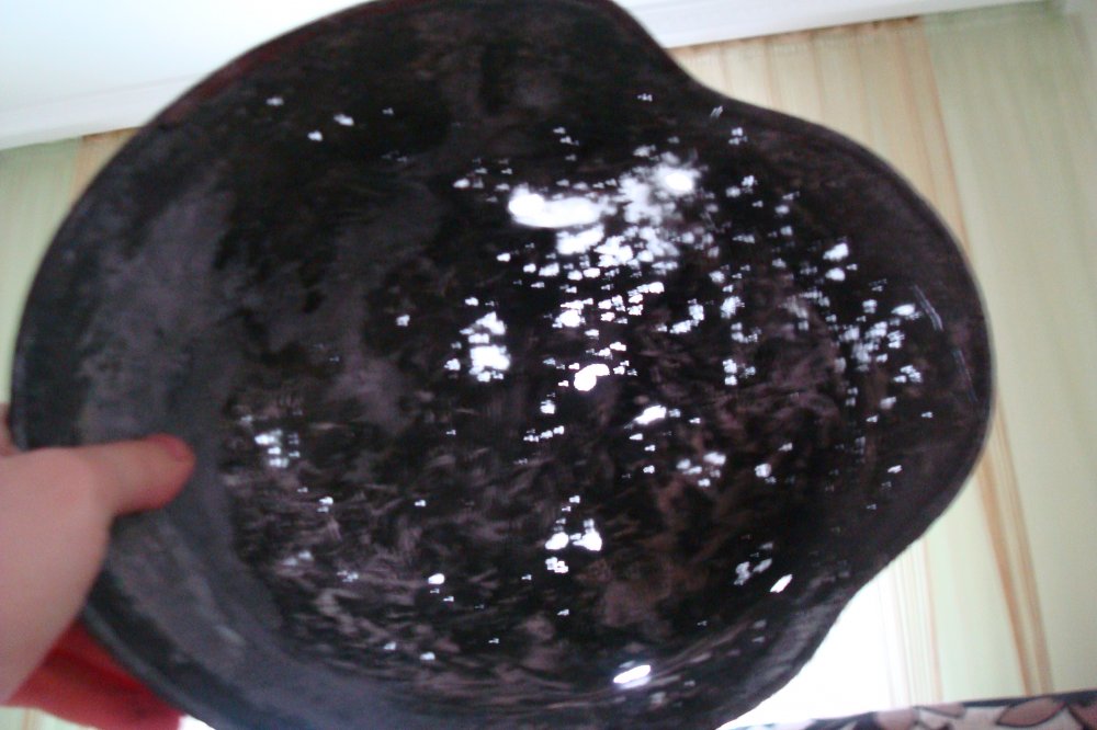

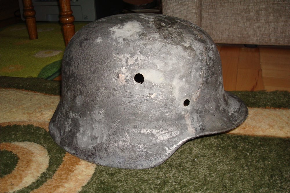

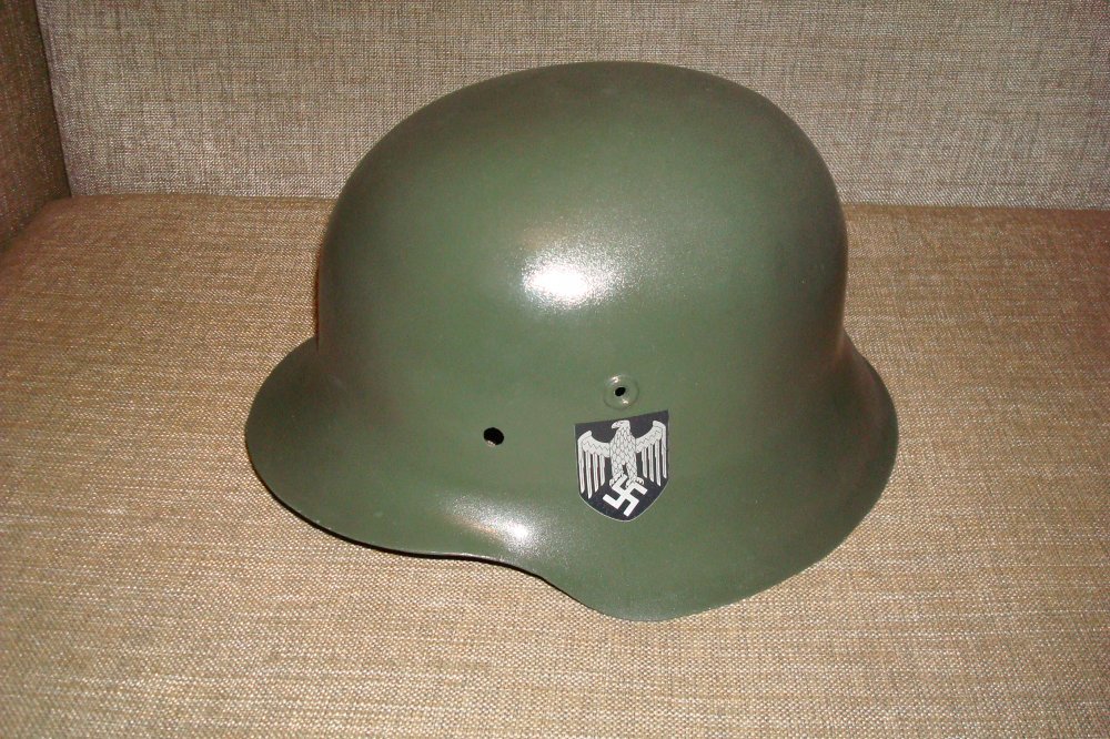

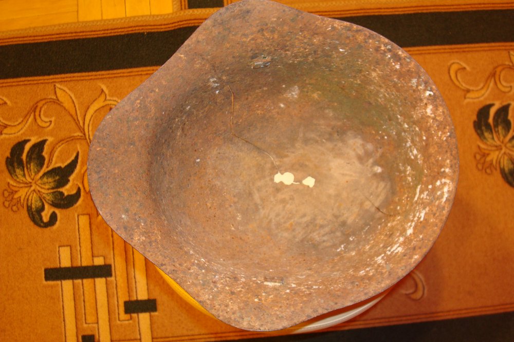

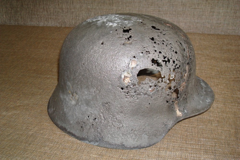

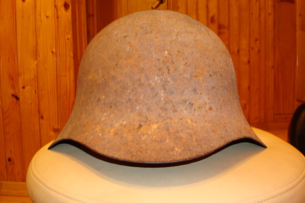

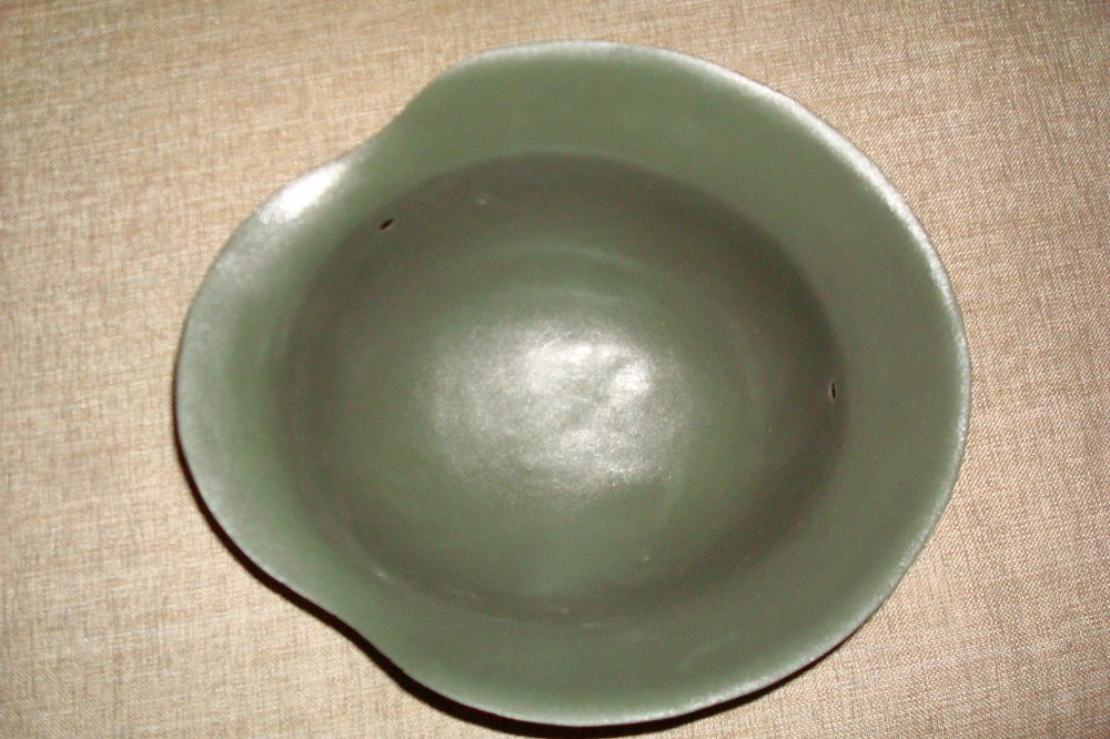

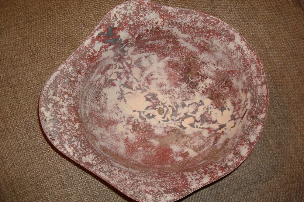

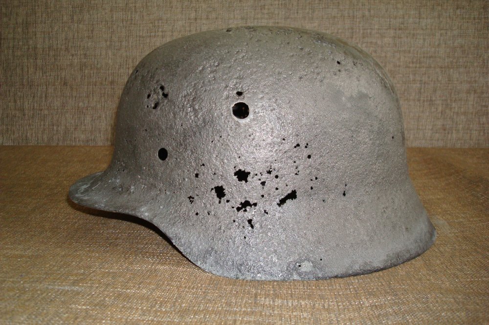

    Отож ,поїхали далі. М-35 ,знайдена у Тернополі на місці боїв Тернопільського гарнізону на Загребеллі. відкуплена за 60 грн і два пива) Тріщина майже через усю каску, а після кислочення вилізло страшенне сито з корозією отвору на люверс і кламер.
  13. Kamerad Borman
    21
    53
    322
    Тернополь,Украина
    Очистка, заварювання тріщини, заливання епоксидкою. Зараз каска уже на стадії кінцевої шліфовки і в очікуванні фарбування, деколей і підшоломника.
    ПіСі - на касці був відсутній частково вальц, його наростив за допомогою шкіри, просоченої епоксидкою

    Дякую камради за таку хорошу критику) Зараз трішки вирвав часу і таки добив 35-ку. Правда без підшоломника і ще не підстарював..Всі сили жре диплом.:(
    Та як тільки розгребусь з дипломною і роботою, дороблю і підшоломник, і підстарювання:cool:

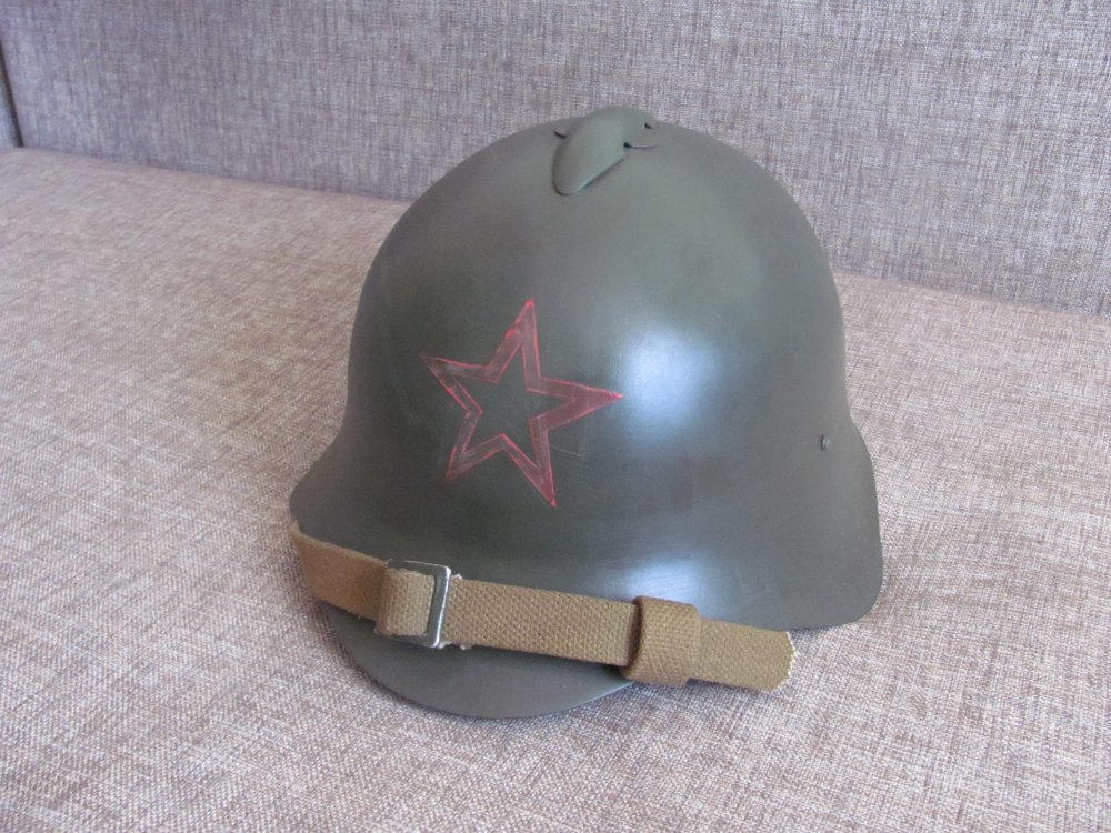

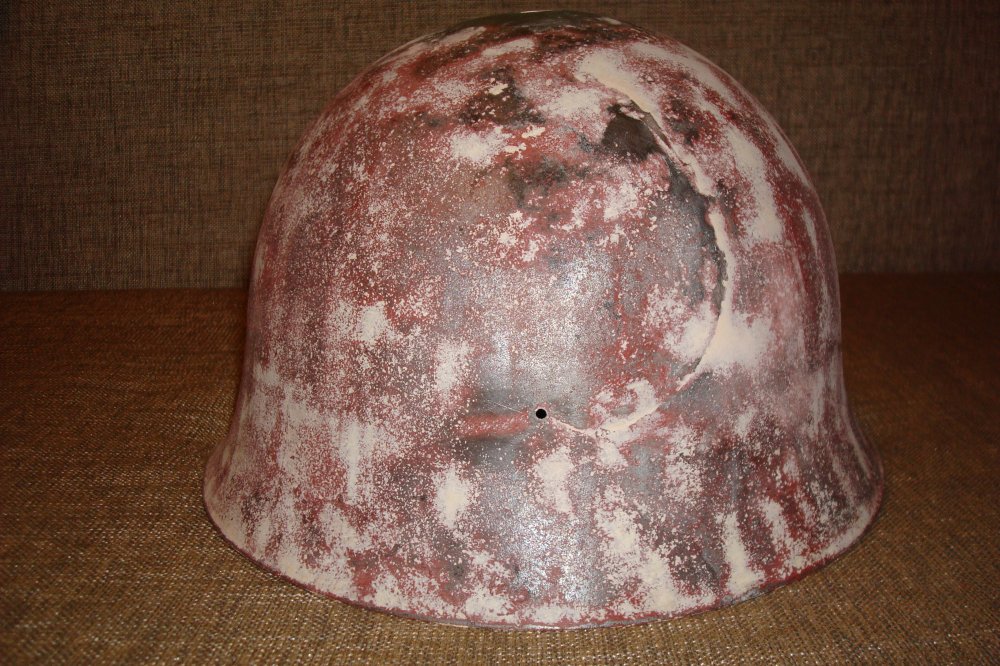

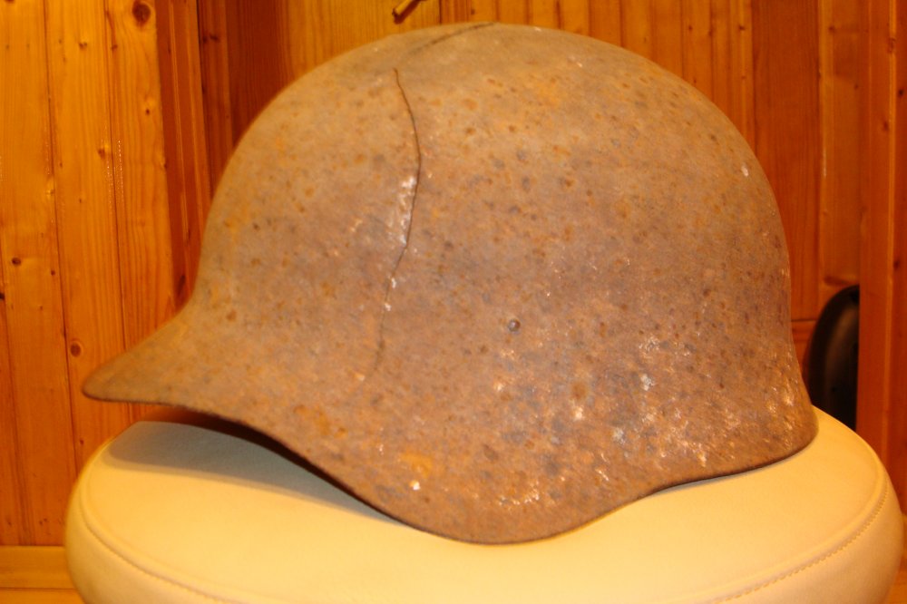

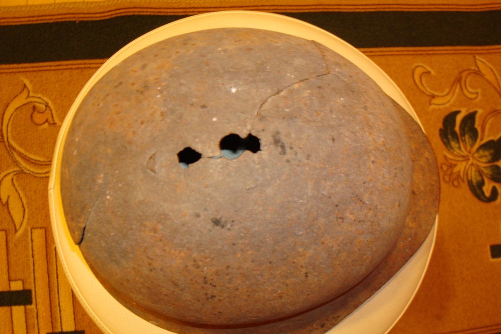

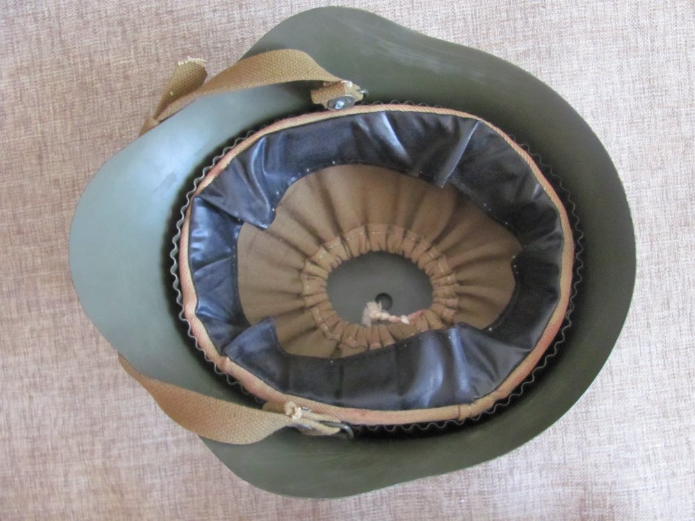

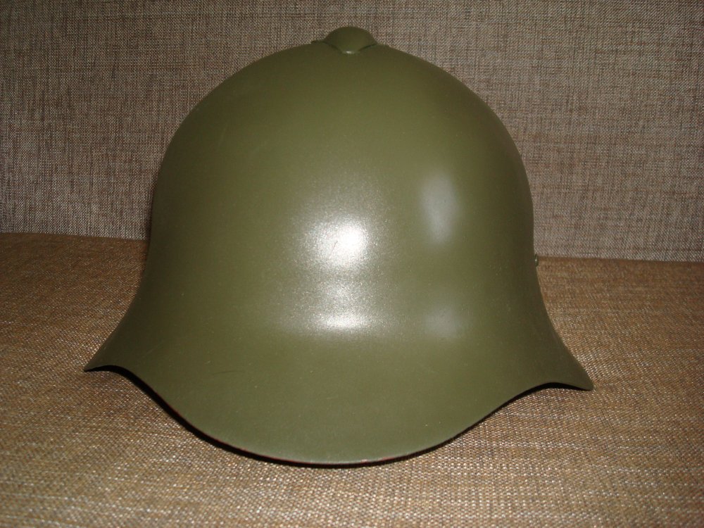

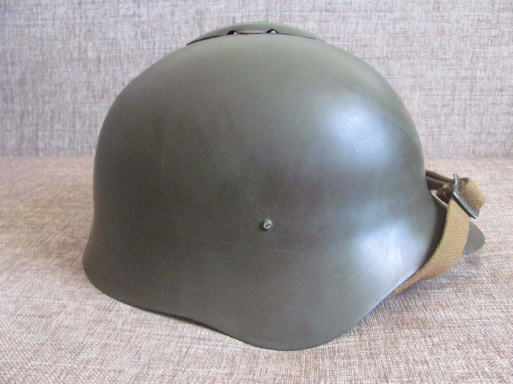

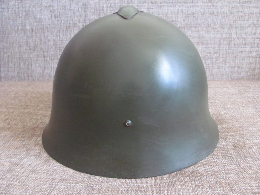

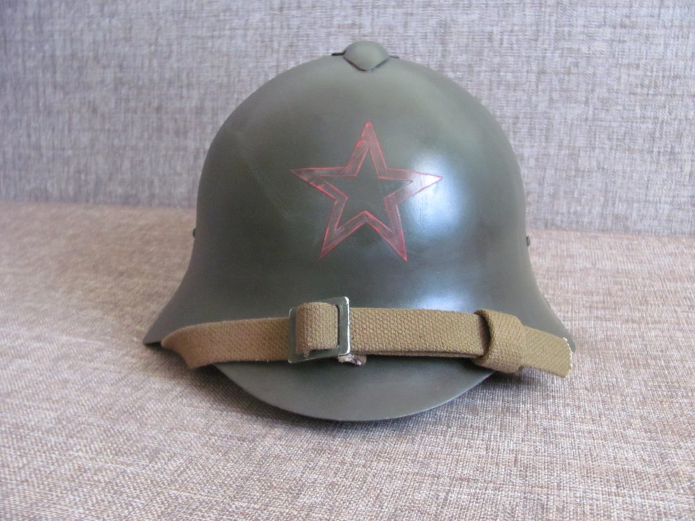

    НУ а ще в нагрузку: восени мені вирішили загнати каску, сказали що німецька, і продали за 150 грн. ну при зустрічі я зрозумів що то "халхінголка", та вже промовчав бо такої в мене ще не було:smile_8:і потихеньку я робив і її. аж тепер майже закінчив. Отож, СШ-36, знайдена в Тернопільській області, свідок "перших совєтів" 1939 року.
    DSC07893.JPG DSC07888.JPG DSC07889.JPG DSC07890.JPG DSC07891.JPG DSC07892.JPG
  18. Kamerad Borman
    21
    53
    322
    Тернополь,Украина
    Далі спиляв старі заклепки, запаяв тріщину, і додатково проклеїв зсередини скловолокном і епоксидкою, ними ж і вивів вентиляційний отвір. Шпаклівка-грунтівка...
  19. Kamerad Borman
    21
    53
    322
    Тернополь,Украина

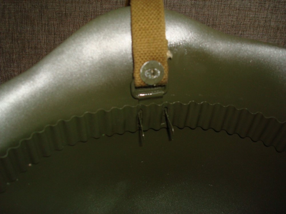

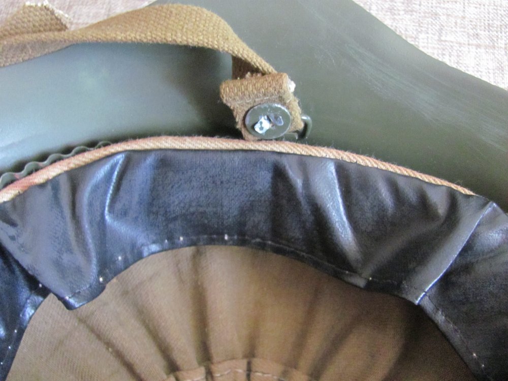

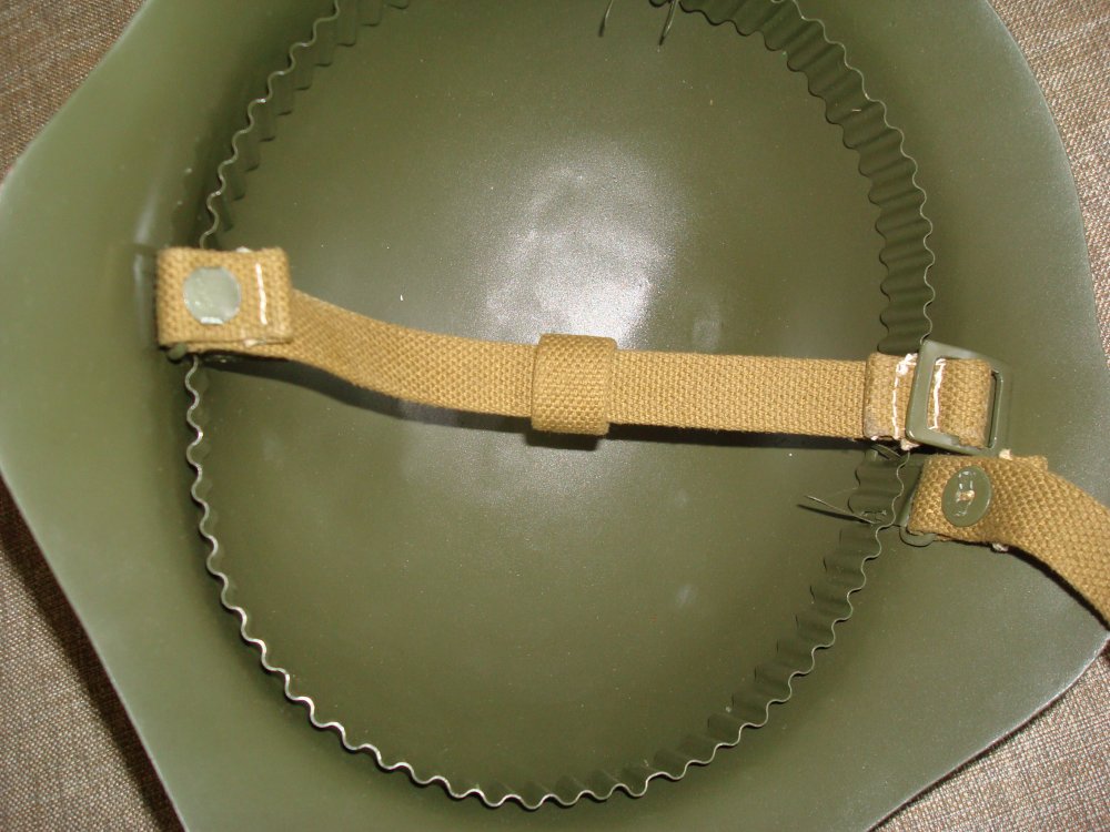

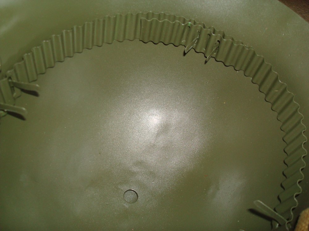

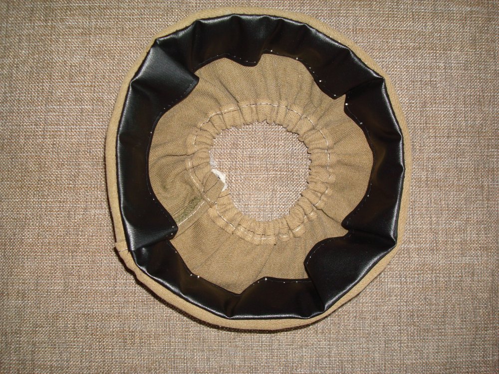

    У камрада Harl купив гребінь, десь тут був колись надибав креслення фурнітури, по них її і виготовив. 0 23.00 вирішив робити гофру, сусіди поскаржились, прийшлось робити вдень, вийшла цільним куском. Ось як вона зараз виглядає:)
    Поки без зірки. Хоча маю вже трафарети, та ніякруки не дойдуть. ВИрішив ставити ранню зірку.

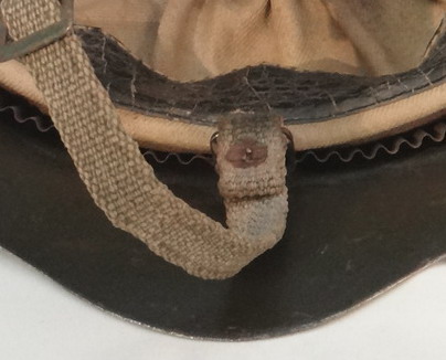

    Ще фото кріплення ремінця - цікавеньке, як на мене, на кламерах:smile_12: ну і підшоломник власної роботи, точніше подруга допомагала пошити на ручній шфейній машинці)))
    DSC08297.JPG DSC08298.JPG DSC08299.JPG DSC08302.JPG DSC08301.JPG DSC08296.JPG
    ТІльки б вільного часу, візьмусь знову) а так взагалі набрав заготовок, що ціле літо можна вдома сидіти)
    чекаю ваших зауважень! з Пов.
    Олег_2311, АСИРИС 1984, Artyr та ще 1-му подобається це.

    Поделитеть секретом как уберали пилу??
  21. Игорь1
    Игорь1 Stabsfeldwebel
    2.630
    Кременчуг.
    Классно у вас с касками получилось.С ув.:smile_15:
  22. Kamerad Borman
    21
    53
    322
    Тернополь,Украина
    На м42 ліпив з епоксидки а потім довго виводив вальц, кажучи чесно - марудна справа)
  23. Tetsu-Bo
    Tetsu-Bo Gefreiter
    98
    Петропавловск
    Все здорово и замечательно.
    Только ремешок на халхине неправильно прикреплен. В сети встречал фото некопаных только такие (крепление как на СШ-40 - концы подворачивались внутрь, а не наружу)
  24. Kamerad Borman
    21
    53
    322
    Тернополь,Украина
    Дякую) перечеплю:D сьогодні думаю стару зірку набити, і спробувати підстарити. з Повагою!
  25. Kamerad Borman
    21
    53
    322
    Тернополь,Украина
    Салют всім!) отож я таки доробив свою хасаночку, трохи зачухав і легенько підстарив (рука не піднялась іржою заліплювати). Ногами не бийте))
    А ще мене забирають в армію, маю кілька тижнів щоб усі роботи свої докінчити)
  26. Paolo.M
    Paolo.M Stabsfeldwebel
    699
    Украина, Львов
    Звезда у вас получилась малость фиговато, смысл в том, что лучи не должны изгибаться, добиться этого довольно не просто, в виду не равномерного изгиба шлема в лобной части, мне приходилось резать трафарет, но визуально они должны быть ровными.
    И ещё один совет, по дембелю, когда будете ставить на люверсы тарельчатые шайбы, расширяйте внутреннее отверстие кернером.
    Удачи в войсках!
