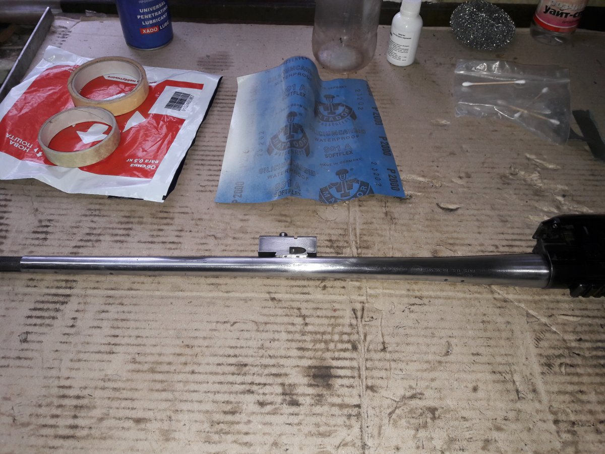

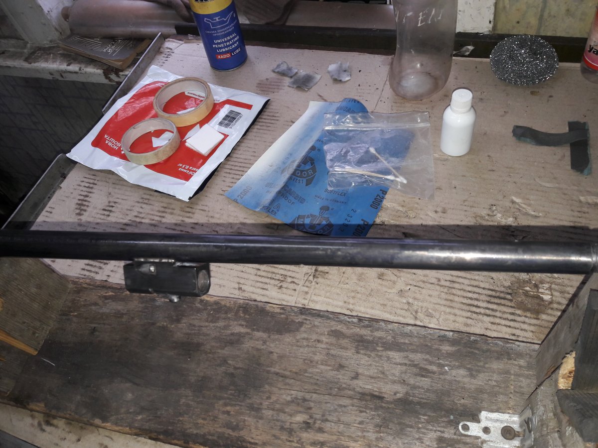

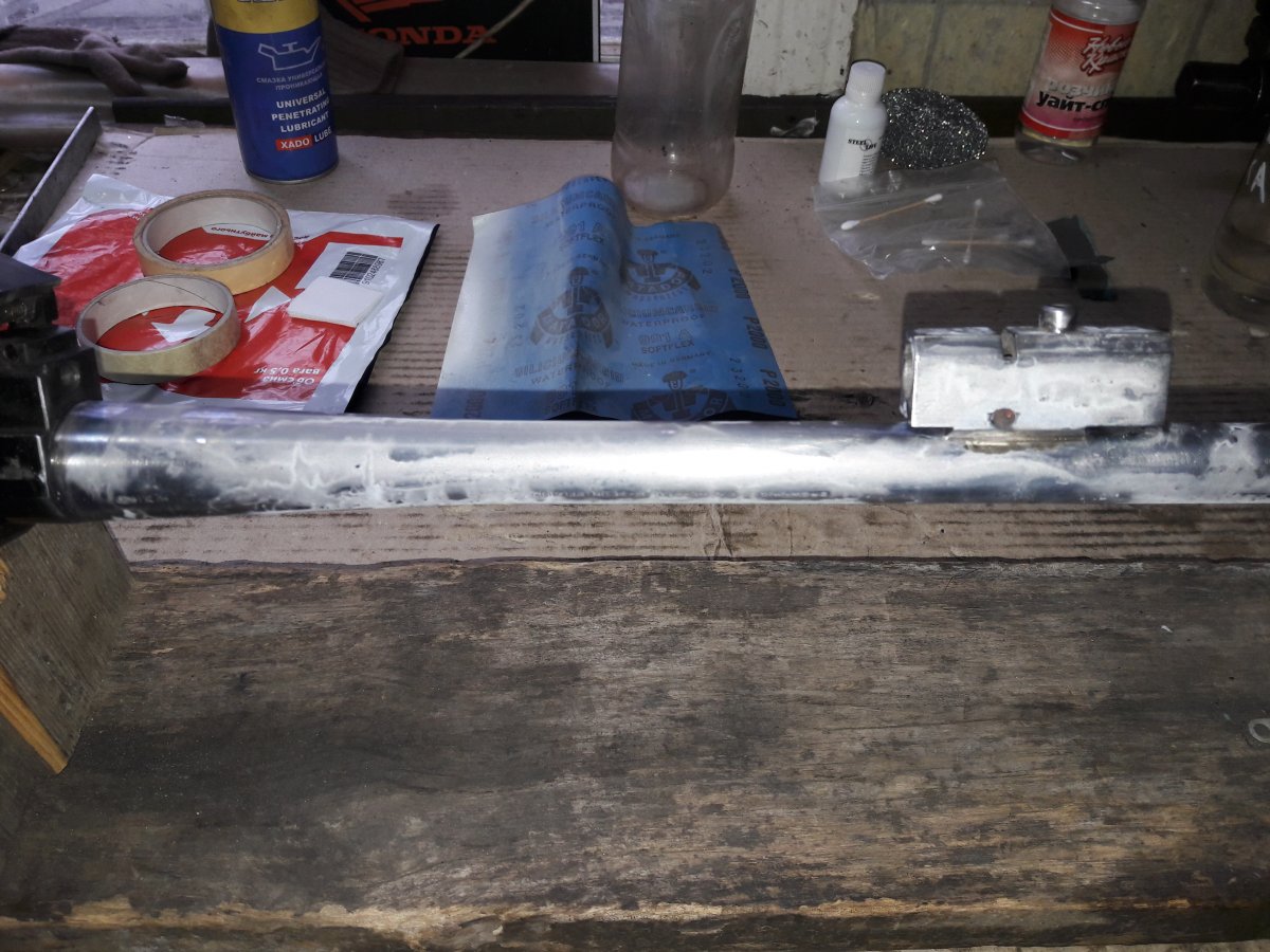

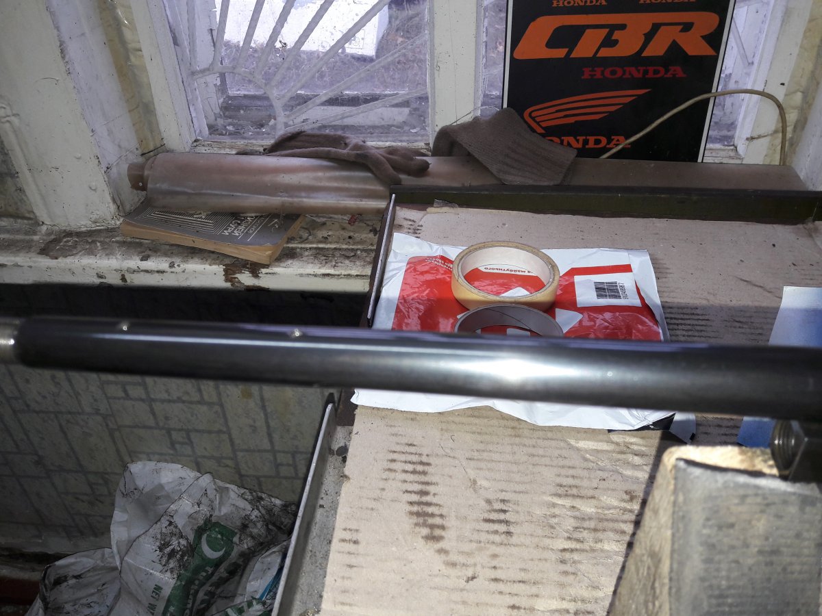

  10. Alex Dixon
    Alex Dixon Schütze
    17
    Состав работает. Фото до и после. IMG_20171119_184756.jpg IMG_20171119_184623.jpg
    Камча подобається це.
