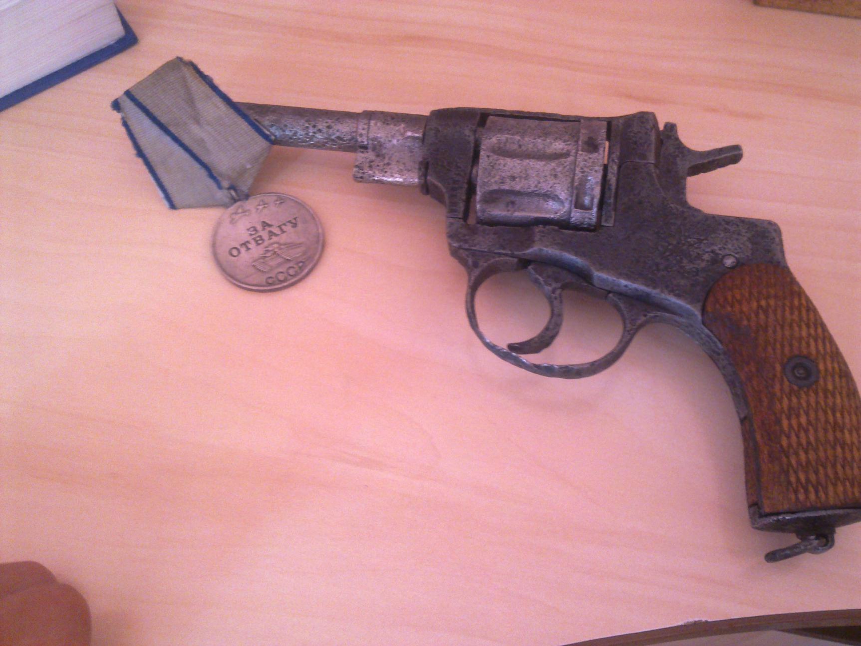

    ну вот вам фото http://reibert.info/forum/attachment.php?attachmentid=583779&d=1281888572
    половина нагана проворонена тою фігньою , нескажу що дуже погана річ але результат бажає кращого , воно доволі швидко і ненапряжно витирається .... прошу замітити наган копаний і повершність не шліфована просто відчищене до білого металу можливо в тому і проблема ...
  17. Heitz
    Heitz Feldwebel
    438
    Температура щелочных растворов 130-140 град,что на св-ва стали никак не влияет.Что касается холодных"воронилок"типа клевера,то я лучше оставлю "белый" металл,чем буду мазать этой х*ней,никакое это не воронение.
