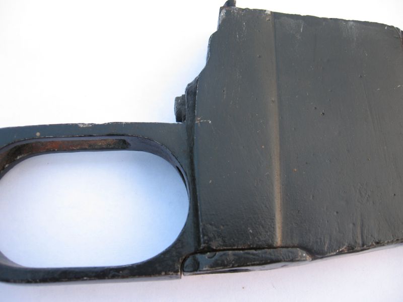

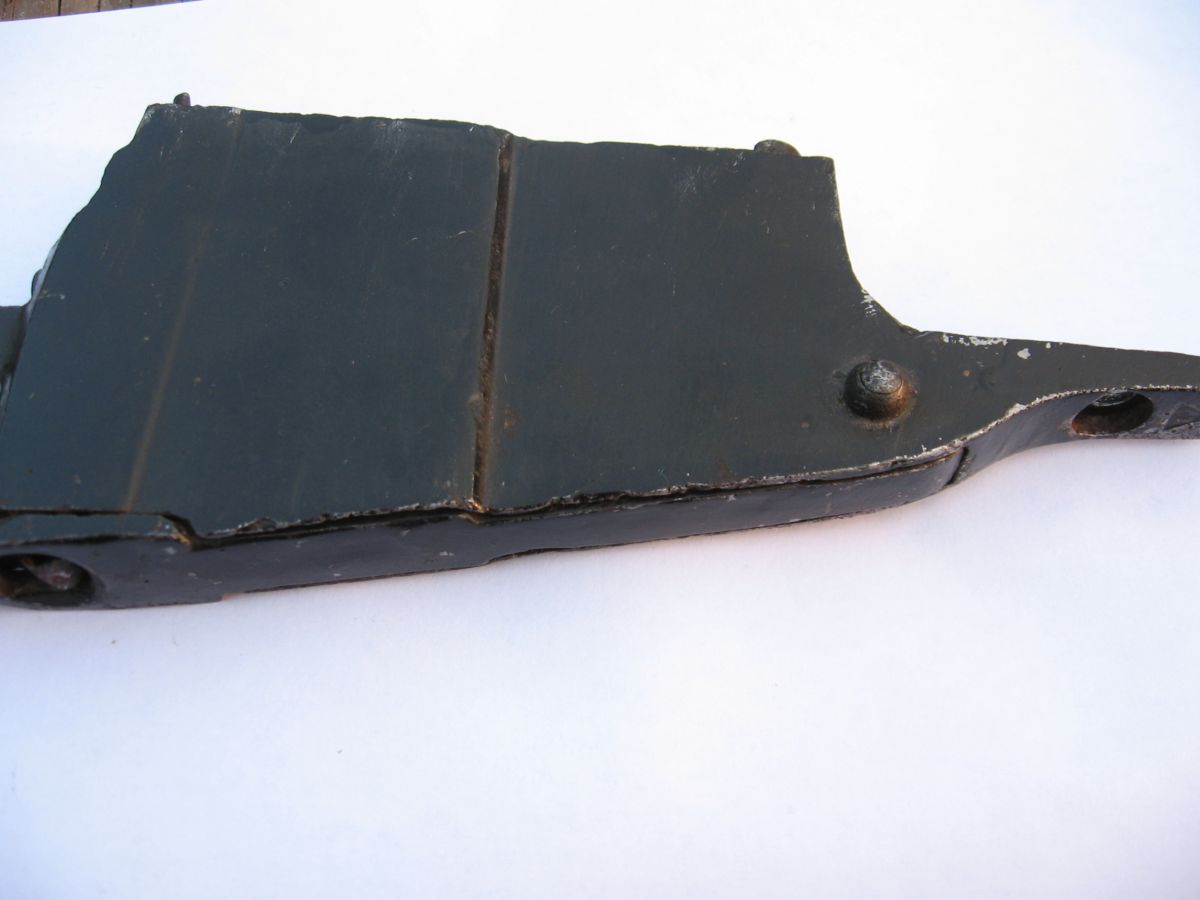

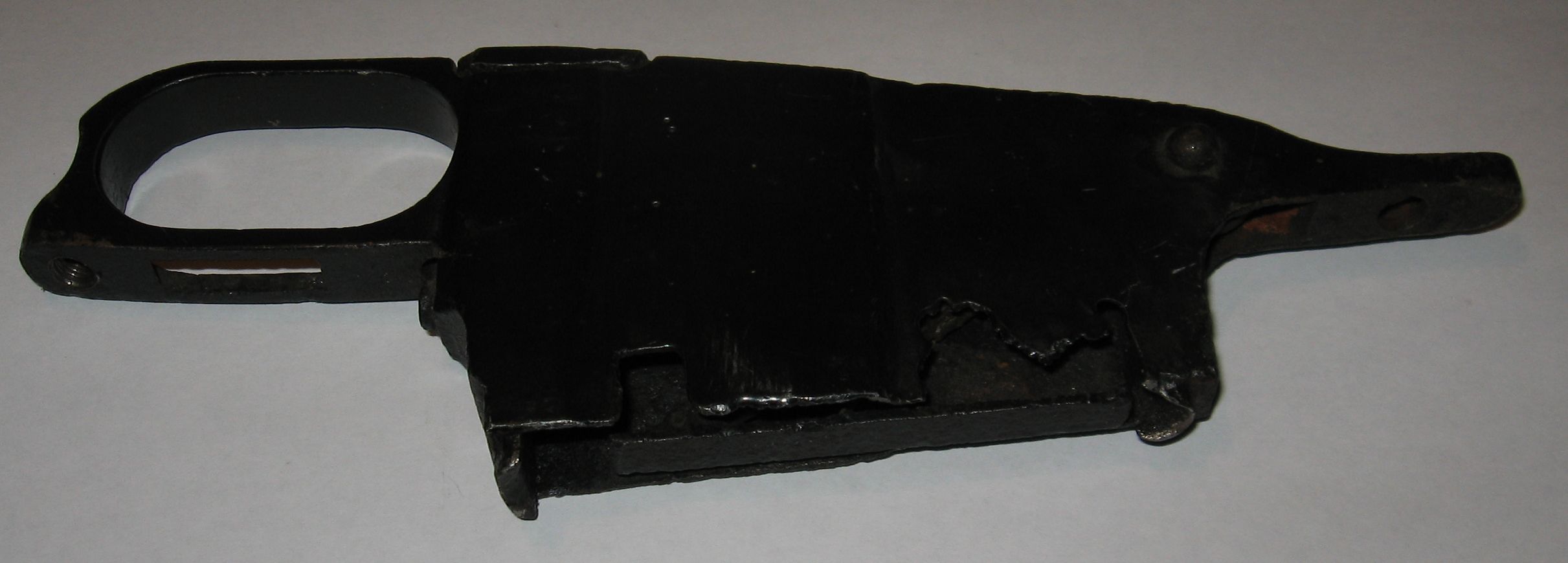

    Вот один из вариантов. Не в тему воронения конечно, но заделывает раковины. Порошковая окраска, типа как на металлочерепице. Краска на основе эпоксидных смол - спекается в духовке.

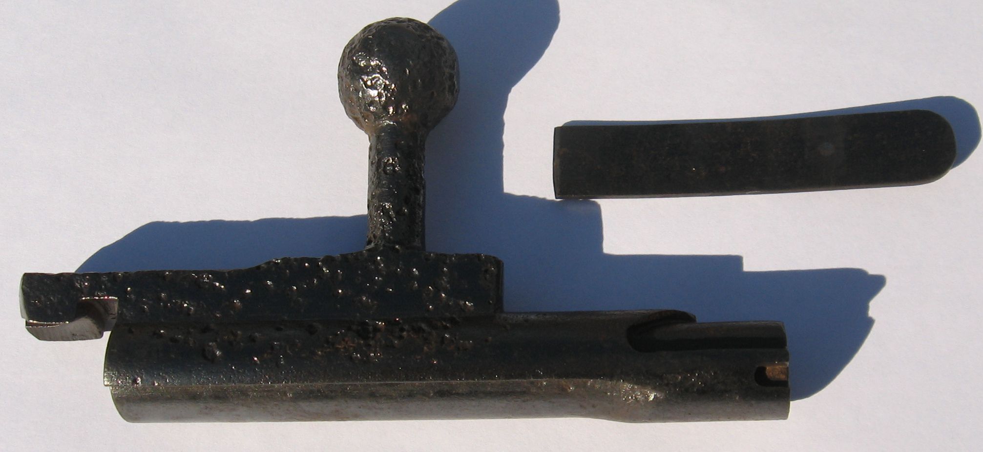

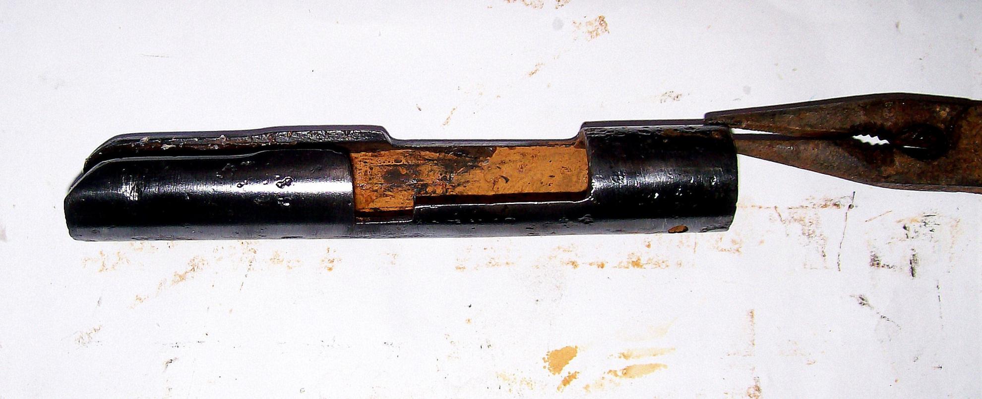

    ну по просбе трудового коллектива, СТкоробка GECO mod1919
    Средство для обезжиревания я применяю Аякс,:smile_12: это средство прекрасно и практично и быстро, но 10мин все же прийдется работать щеточкой
    Воду применяю из магазина очищенную, простой не выйдет ничего
    Место работы кухня:beer:
    сушка после второго покрытия:rolleyes:
    карцовка после первой выварки:smile_8:

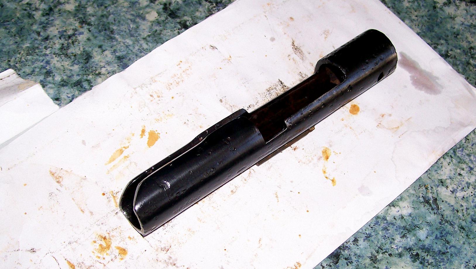

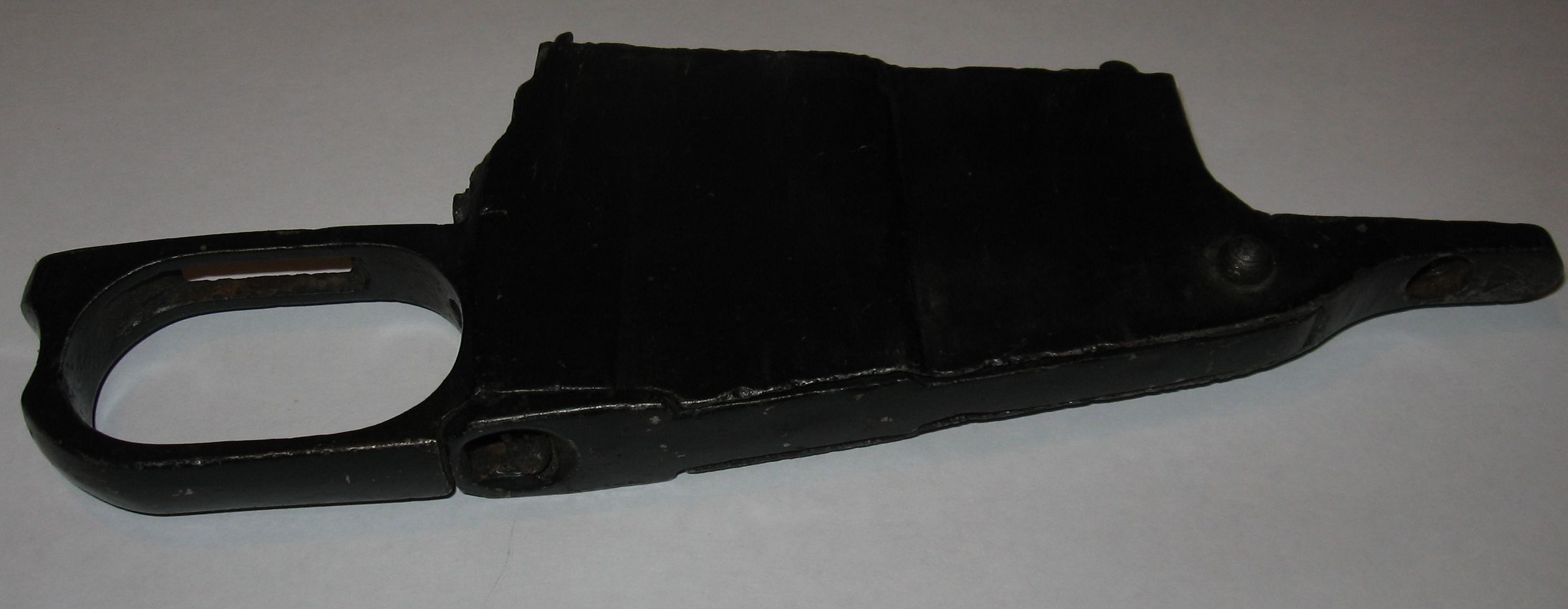

    Забыл фото после выварки
    после второй карцовки
    в раствор для выварки добавляю на литр воды 2мл азотной кислоты, после толко добавляю воды которая испарилась
  12. panzer45
    panzer45 Stabsgefreiter
    213
    Литва, Вильнюс
    окончательный вид, внутренняя часть не полировалась

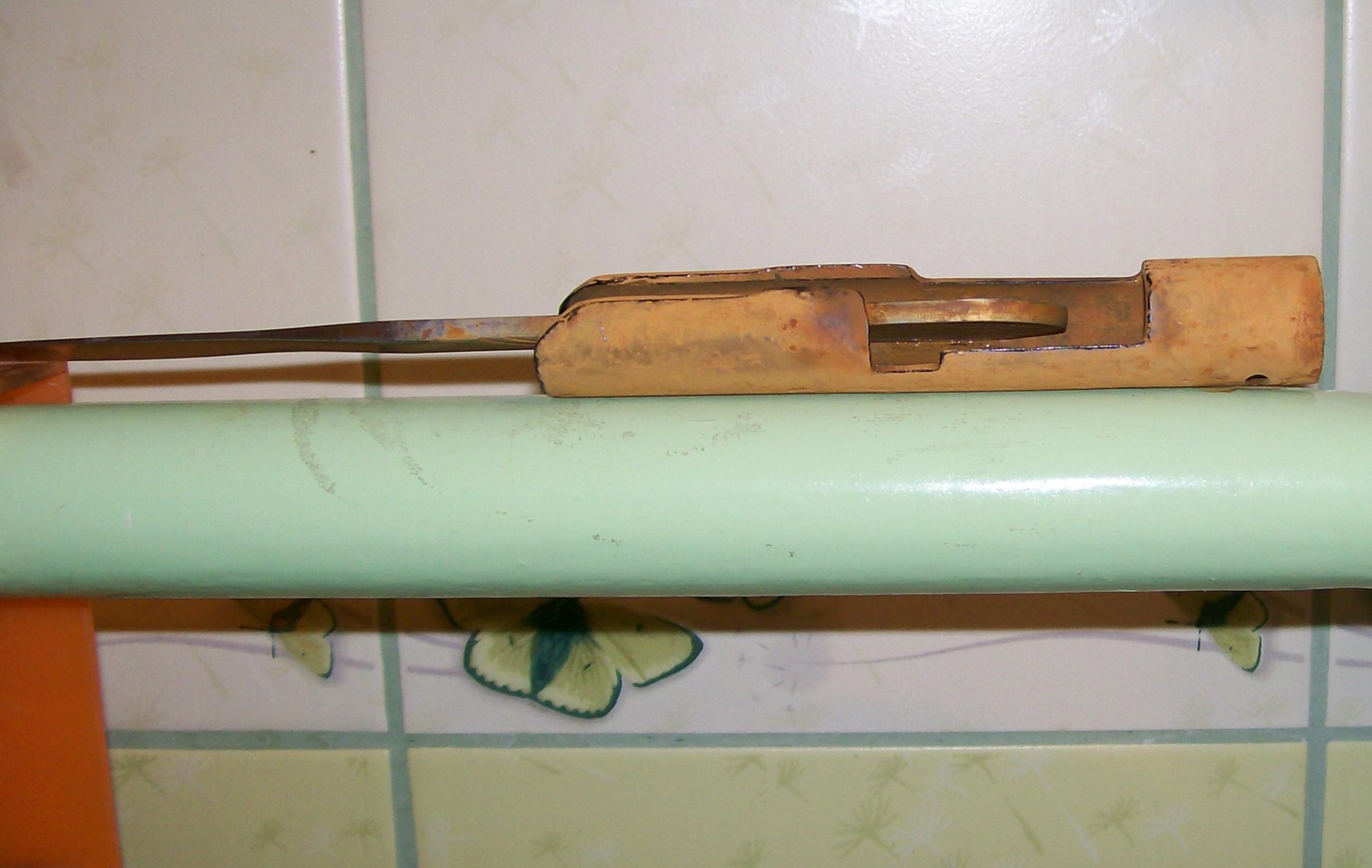

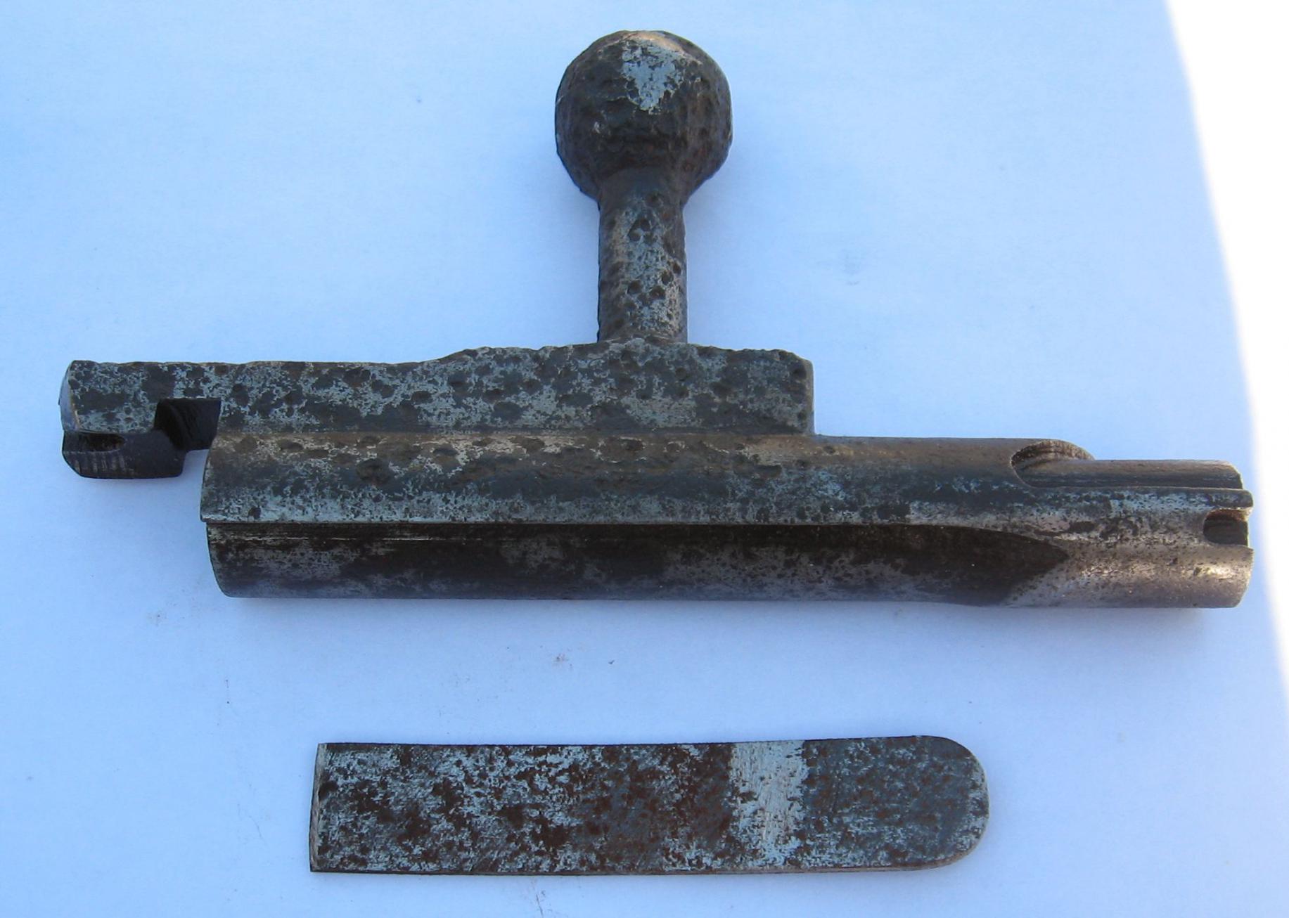

    Поделюсь и я своим опытом за несколько лет.

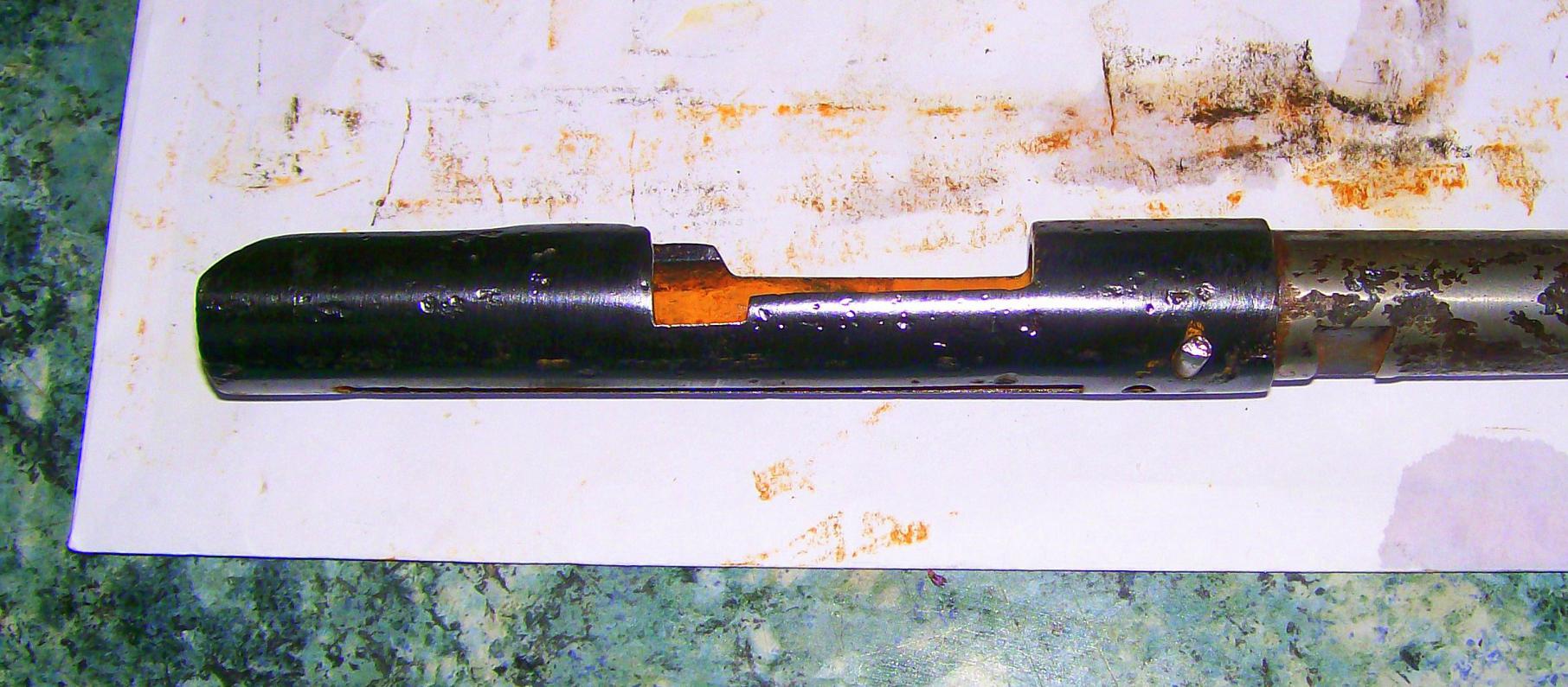

    Будем оксидировать для примера две детали: часть затвора и пружину прицельной планки. Фото исходников:
  14. pavleek
    pavleek Stabsgefreiter
    125
    Stalingrad
    Обезжириваем: сначала растворителем, а затем вывариваем в щелочном растворе, по две ложки кальцинированной и по две ложки каустической соды на литр. Варить 20 минут.

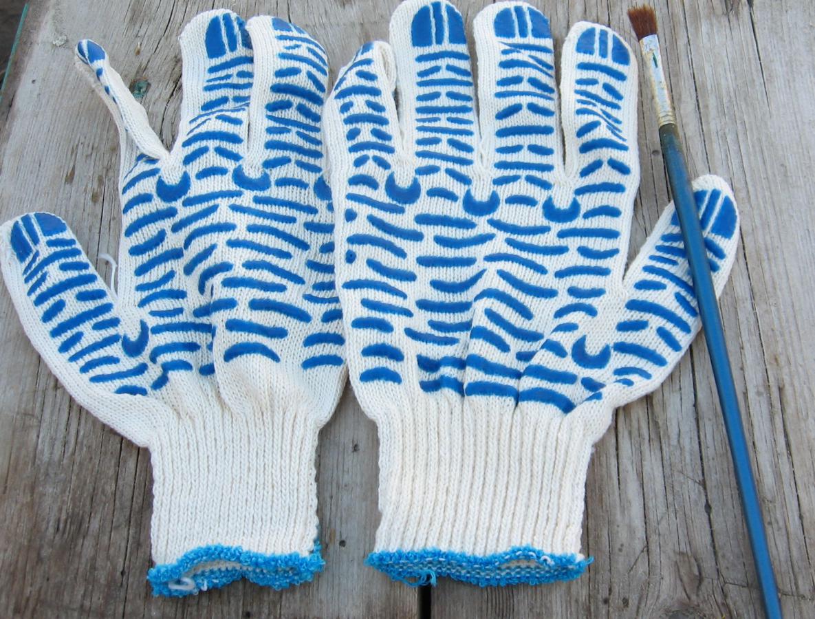

    Так как оксидирование ржавым лаком относится к кислотному воронению, то необходимо детали промыть от остатков щелочи в чистой воде. С этого момента все контакты с оксидируемыми деталями проводить только в перчатках.

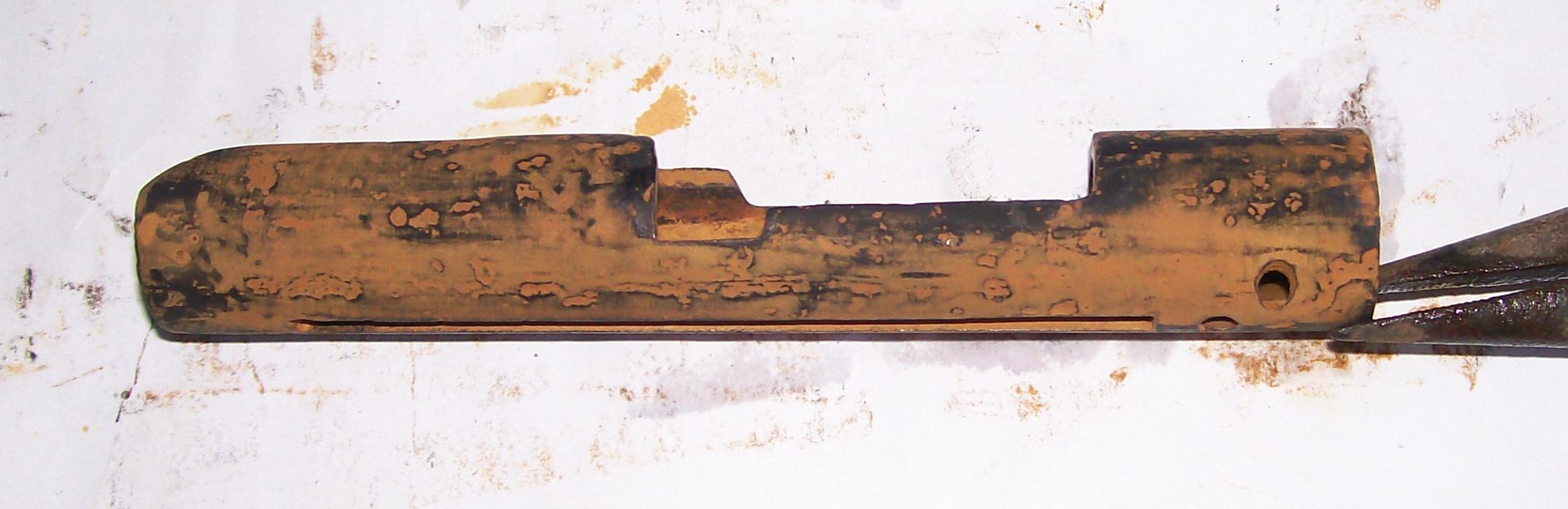

    Берём собственно сам лак, хорошенько его взбалтываем и наносим кистью эту шнягу тонким слоем на подопытные детали. Можно просто окунать в лак, ничего страшного, только желательно кистью убрать излишки лака в виде капель. Так и так нужна кисть, мне удобнее красить. Сушим детальки где душе угодно, можно на солнце, можно в тени гаража - пока не порыжеют. Затем наносим второй слой лака и опять сушим. Выварку производим в чистой воде ( водопроводная может не подойти, так как туда на водозаборе добавляют всякую хню против накипи, для обеззараживания и т.п.) Лучше из скважины, либо дистилированную. Советуют добавлять по 2мл свободной азотной кислоты на литр, но если не добавите, ничего страшного не случится.

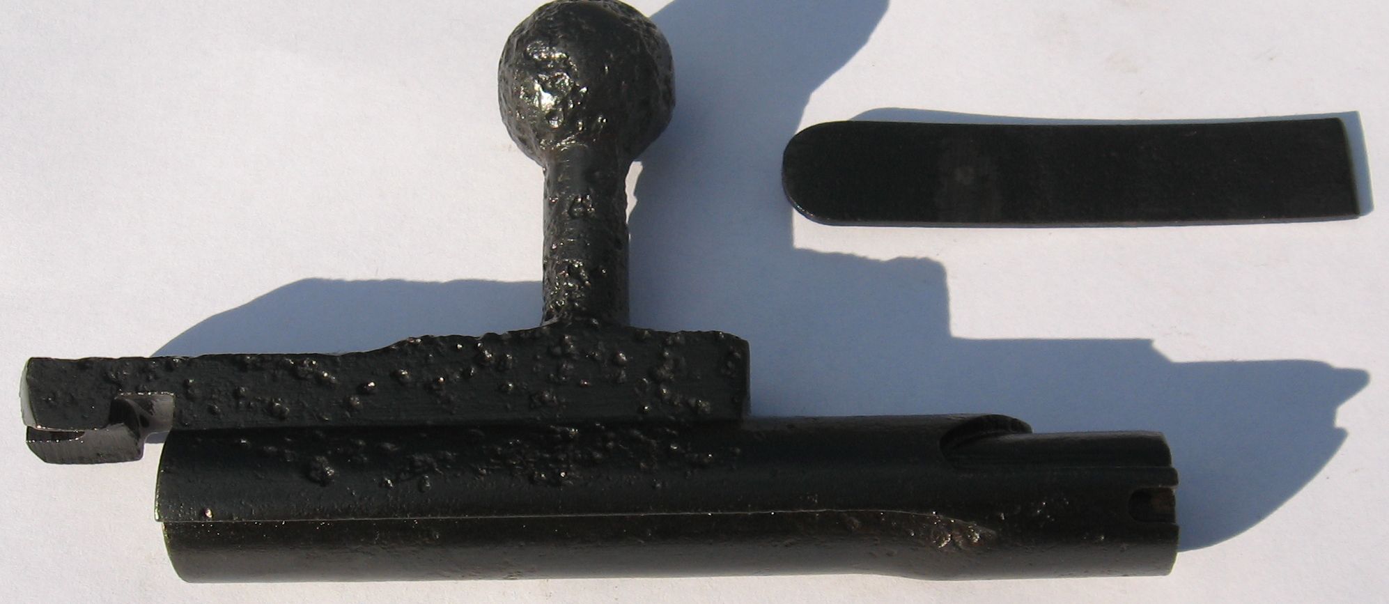

    После выварки - крацовка. Чем тоньше проволока на щётке - тем лучше. Я пользуюсь обычной. Технику безопасноти соблюдаем - бережём глаза! Крацуем без фанатизма, только снимаем верхний рыхлый слой.

    Так делаем четыре выварки, восемь раз наносим лак и четыре раза крацуем.
    Детали не трогаем голыми руками, что б не оставлять жирных следов.
    Затем держим в масле 5 минут. Не обязательно кипятить, на грани закипания закласть детали и можно выключать подогрев. Масло станет очень текучим - хорошо заполнит все поры. Останется только протереть ветошью от излишков масла. Вроде всё:)
    З.Ы. Оксидируются только те детали, которые подвержены коррозии. Нержавейку, оцинковку и прочее не завороните, как не пытайтесь. Это я так, на всякий случай.
