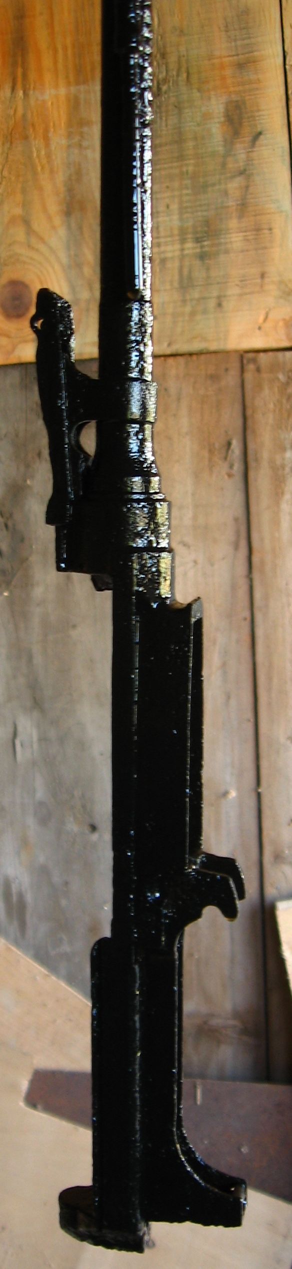

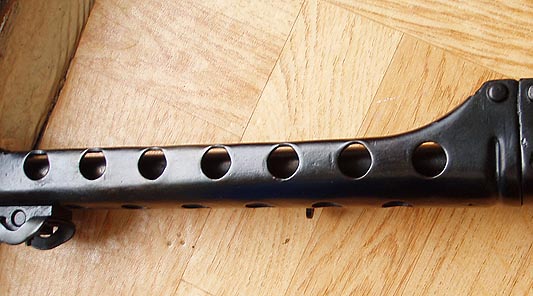

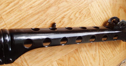

    Лежал у меня один макет, который нужно было заворонить. Решил воронить клевером, так как нет возможности воронить ржавым лаком. Но как ни странно зайдя в пару магазинов клевера не обнаружил. Макет остался лежать и ждать пока появится клевер. Но тут я увидел эту тему, и решил попробовать заворонить деталь от него по способу указанному в теме. И о чудо, результат был отличный. Только я делал по другому - намазывал деталь оливковым маслом и обжигал на камфорке, после чего опускал в холодную воду. результат так понравился, что решил сделать тоже самое со всем макетом. Конечно это сложней чем с отдельной деталью, тяжелей прогреть, но если потренироваться - получится. Главное наносить масло тонким слоем, чтобы не было подтеков, и не передержать, а то масло полностью выгорает. И так несколько подходов. На все (вместе с тренировкой) у меня ушло 2,5 часа. Конечный результат понравился, но это учитывая что я буду состаривать покрытие, т.к. в некоторых местах все же покрытие немного неравномерное. Но скорей всего если сделать еще пару подходов, то это можно исправить.
    П.С. На фото где сильно блестит - намазано маслом

  4. Kanaris
    Kanaris Stabsgefreiter
    917
    с. Гадюкине
    Вот посмотрите, воронение ржавым лаком, эти фото я уже выкладывал на форуме. Да долго, да трудоемкий процесс, но воронение держится отлично и выглядит супер. Оно того стоит.

    скажем так - на вид довольно крепкое, на стенку подойдет. слегка тер песком и губкой для посуды чтобы состарить - немного слазит. но к истиранию стойкое - полировал войлочным кругом довольно долго, ничего не стерлось

    Почему не понравился результат - очень тяжело добиться полностью равномерного покрытия - где то перегрел и масло выгорело, где то наоборот недогрел. То есть добиться покрытия которое равноценно по виду оксидированию или ржавому лаку - нереально. Хотя возможно потому что грел дома на камфорке, паяльной лампой думаю получится лучше.
    Но если заворонить какую то копанину, на которой новое воронение будет смотреться не очень, то этот способ подойдет.
    У меня стояла цель получить в конце эффект старого, оббитого, местами потертого воронения , что я и получил поэкспериментировав в некоторых местах с перегревом, в некоторых с недогревом
    Места где серый цвет - это место где масло полностью выгорело
