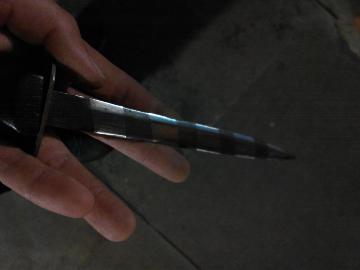

    Пока сидел ждал, решил поворонить затвор...
  17. Yeye
    Yeye Stabsfeldwebel
    54
    118
    1.790
    Fina Ukraina
    Было
  18. Yeye
    Yeye Stabsfeldwebel
    54
    118
    1.790
    Fina Ukraina
    Стало. Плюсы на лицо. Минуса - получил тырей от жены за то что вытирал затвор чистым полотенцем.
