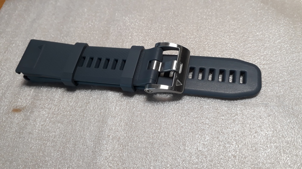

    Форумчане, а возможно немного заворонить застежку на ремешке для часов?
    Фото прилагается

    олово не воронится.

    можно немного прогреть и поймать "цвет побежалости" почти у любого металла
    но покрытие не всегда корозионно стойкое
