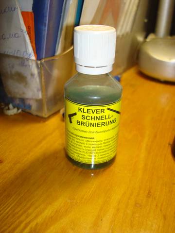

    Воронил КЛЕВЕРом, но столкнулся с проблемой . проявились места которые состав не взял, вид похабнейший.... что сделать посоветуйте?

    Да забудьте вы про клевер! Его назначение - царапину скрыть, скол. Это - не воронение.
