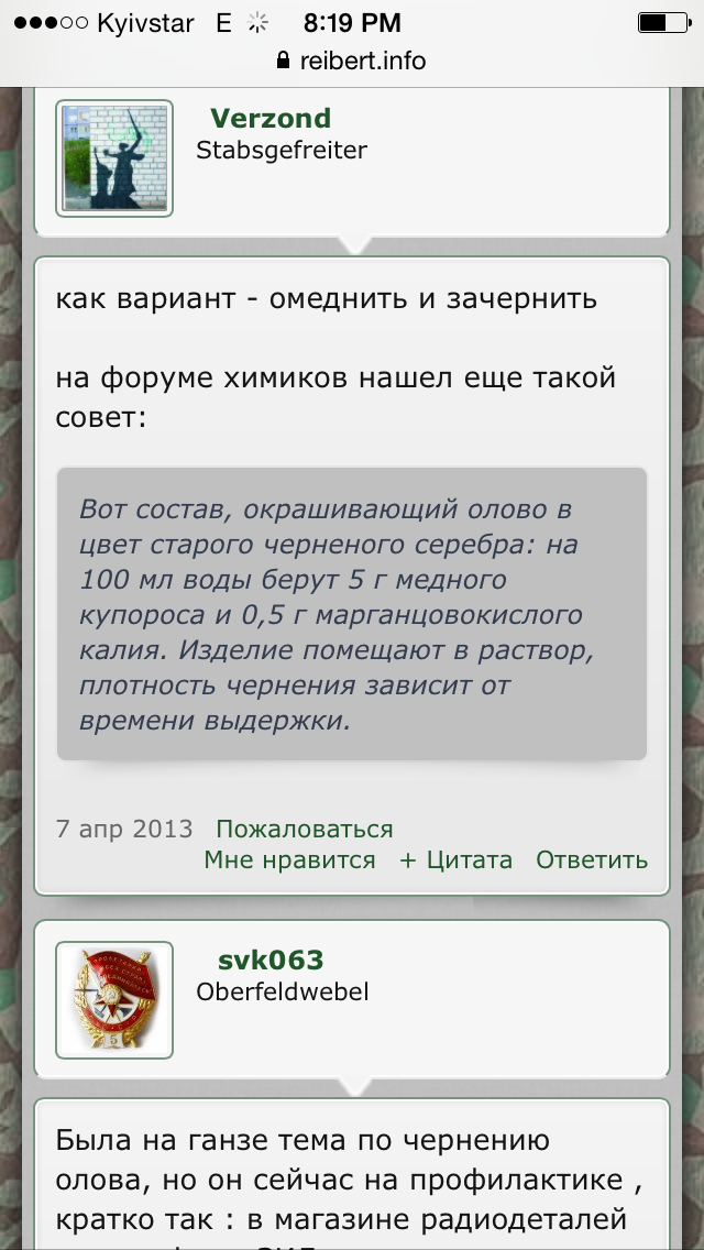

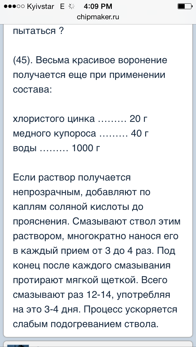

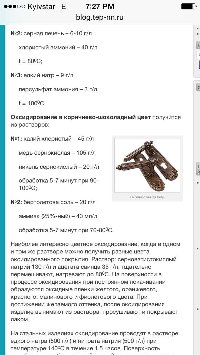

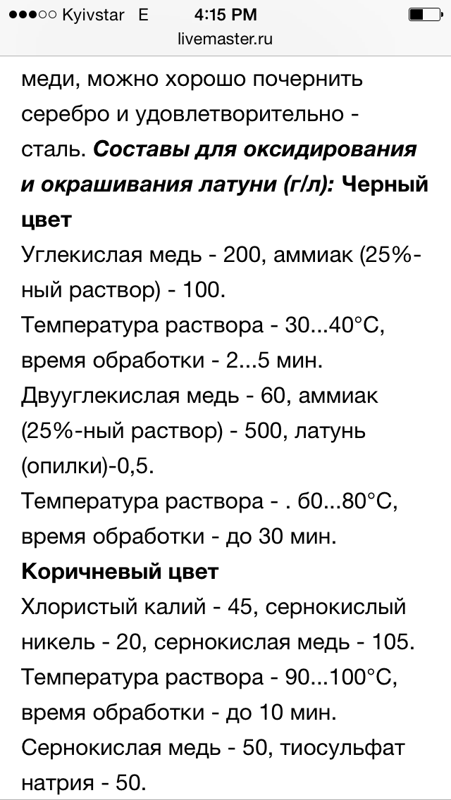

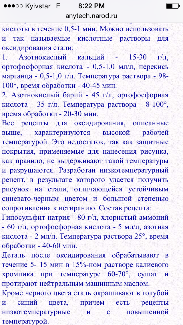

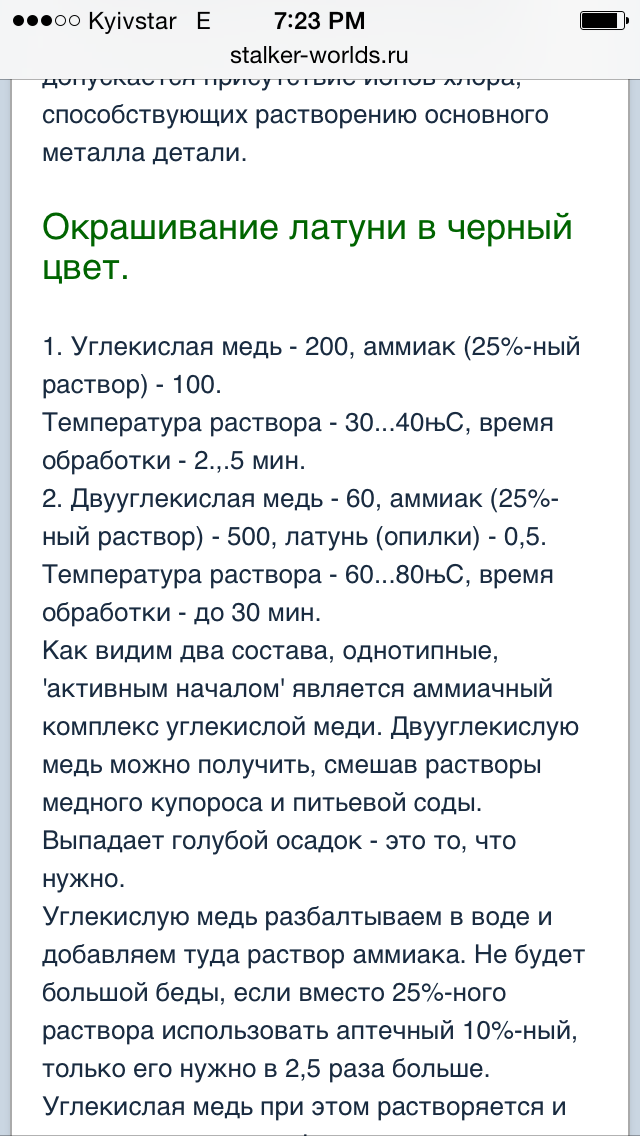

    Гораздо интересней рецептура холодного воронения, там вроде банальная смесь 2-3 компонентов, а возводится в тайну, и за пузырь берут как за литр
  12. tester49
    tester49 Stabsfeldwebel
    23
    511

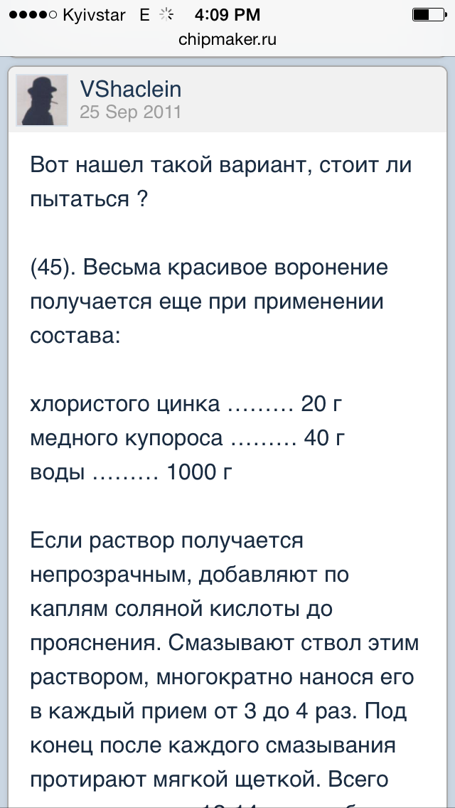

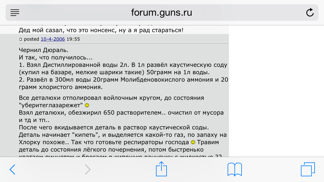

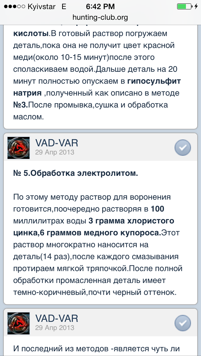

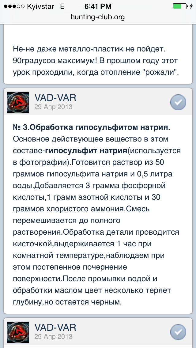

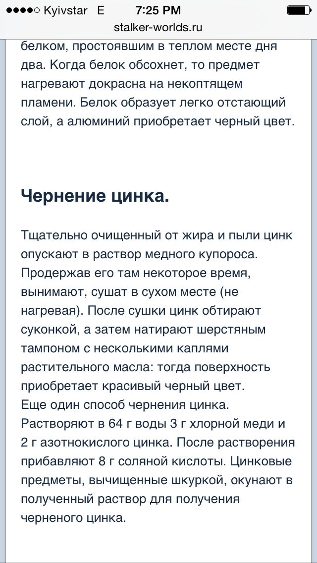

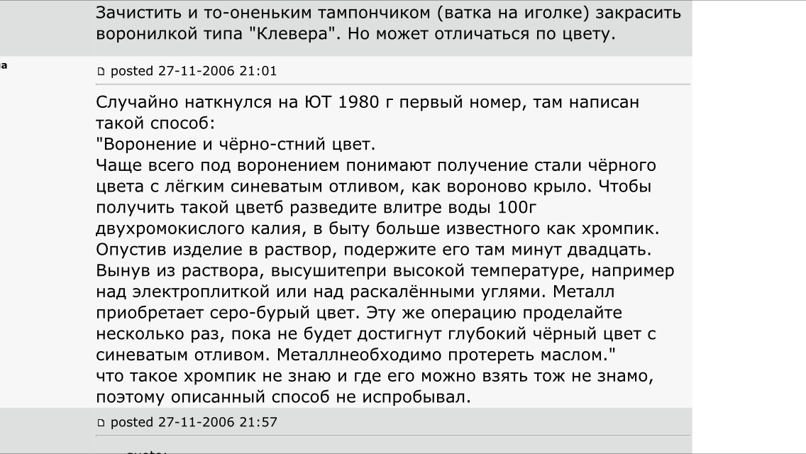

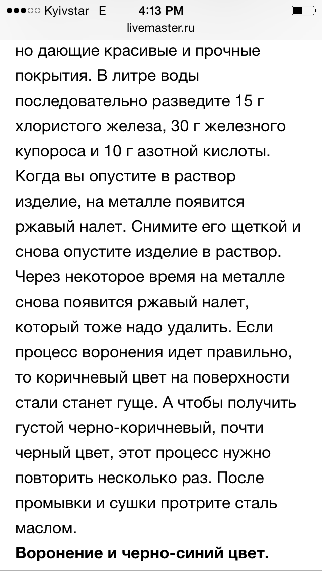

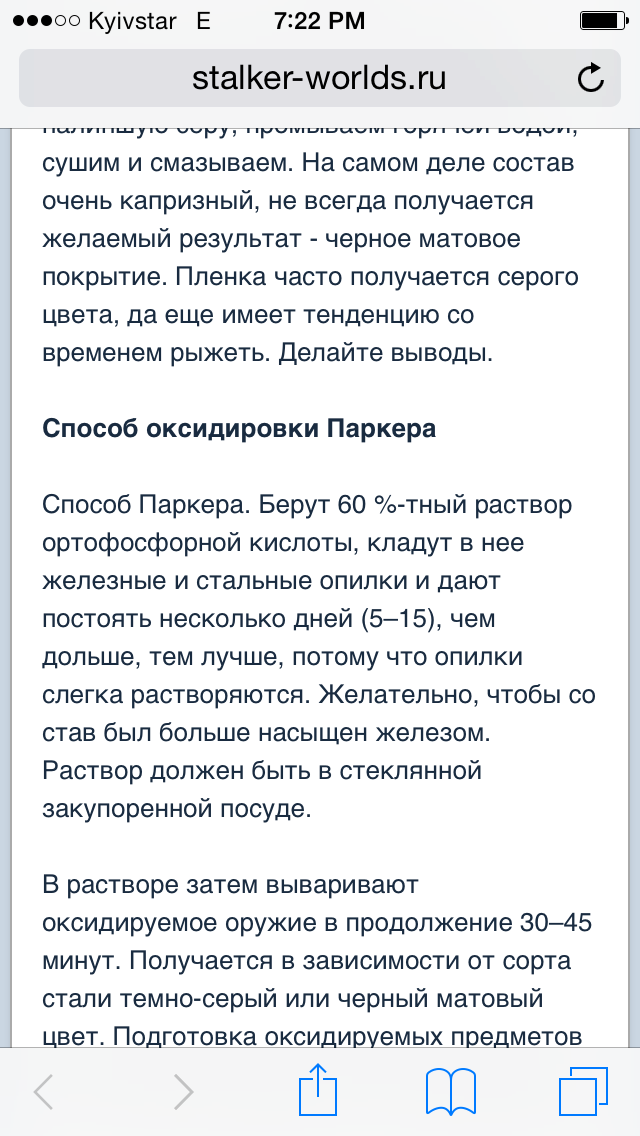

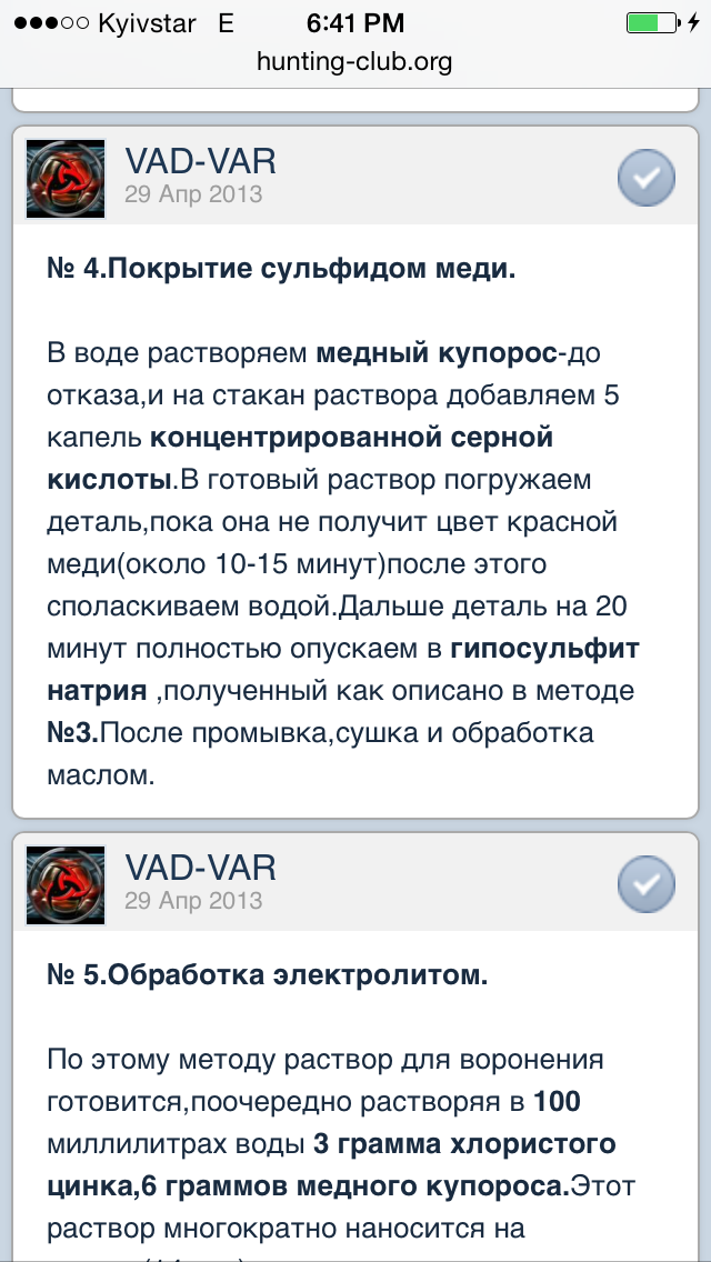

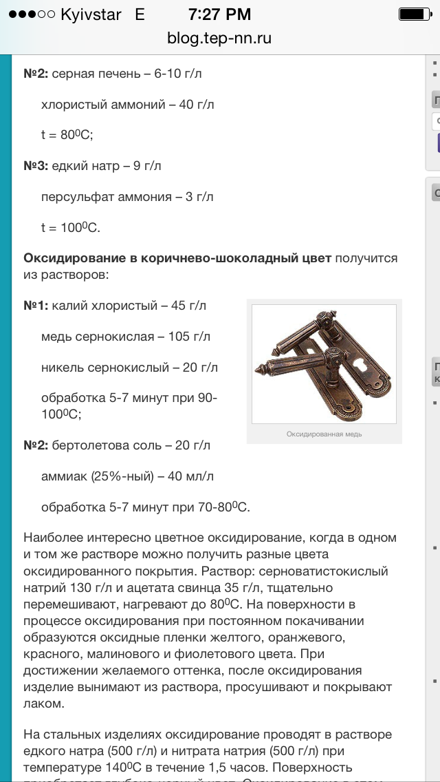

    IMG_3393.PNG IMG_3394.PNG IMG_3395.PNG IMG_3396.PNG IMG_3397.PNG IMG_3398.PNG IMG_3399.PNG IMG_3400.PNG IMG_3401.PNG IMG_3402.PNG IMG_3404.PNG IMG_3445.PNG IMG_3446.PNG IMG_3447.PNG IMG_3448.PNG
    Вот разные рецепты, мечтаю найти время и опробовать. Останавливает лень, и килограммовая фасовка
    ГЕРЦЕГ подобається це.
  13. tester49
    23
    511
    вот собственно - с чего можно начинать, двухкомпонентный сосвтав 100мл воды 3г хлористый цинк и 6г медный купорос
    выйдет всем знакомый синеватый раствор типо клевер, и тд
    я как-то попробывал, но хлористого цинка как такового не было (порошок) - пошел и купил флюс хлорид цинка (насыщеный раствор цинка в солянке); смешал по пропорции с купоросом - мазал кисточкой - нифига, только красные следы меди, свободной остаются; видимо флюс содержит кислоту или еще хз что
