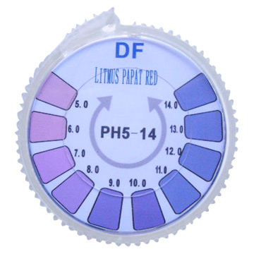

    Да сложно сказать однозначно. Все зависит от хим состава масла: в данном случае - от кислотности. Потому без лакмуса не обойтись. Постарайтесь его найти. Очень жизнь упростит.

    Поспрашивайте в авто магазинах - может там быть. Или в хим кабинетах по школам, если есть знакомые учителя - поспрашивайте у них.

    но когда масло сильнощелочное - тоже плохо?
  7. Парторг
    Парторг Hauptmann
    2.424
    Ukraine
    Да, в общем без лакмуса вам никак. Даю наводку - тыць сюды. Пост #1 - фото 6. Пост #3.
    Интенсивность цвета и есть самым простым способом определения количества наличия/отсутствия кислоты и щелочи в растворах.
