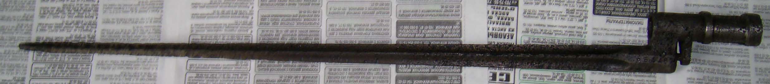

    Результаты обработки.
    [​IMG] [​IMG]

    Результат супер конечно!
    только опытным путём можно доказать эту теорему)))

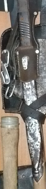

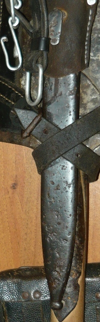

    Ножны до,и после.Сохран на троечку.Использовал Клевер
