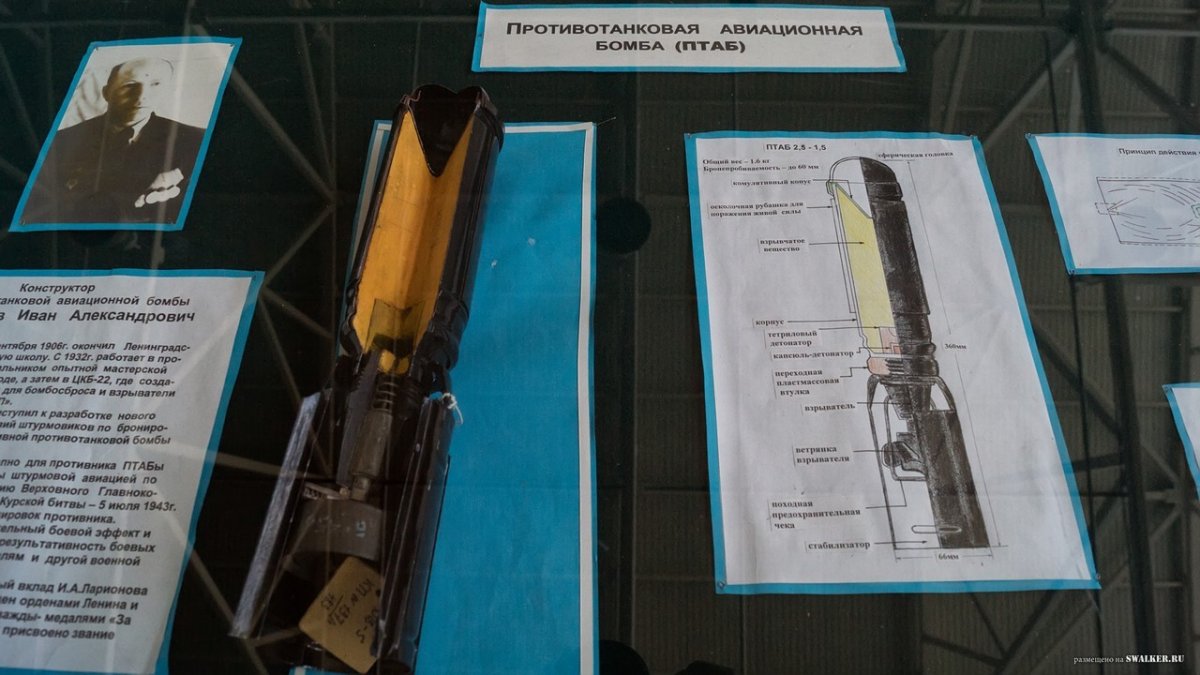

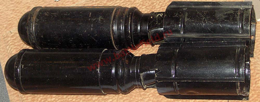

    Последние фото - останки бомбы ПТАБ. Снимайте точные размеры, и смотрите в гугле, какая модель под них подходит.

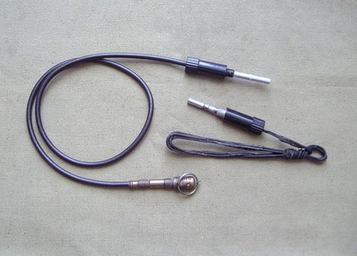

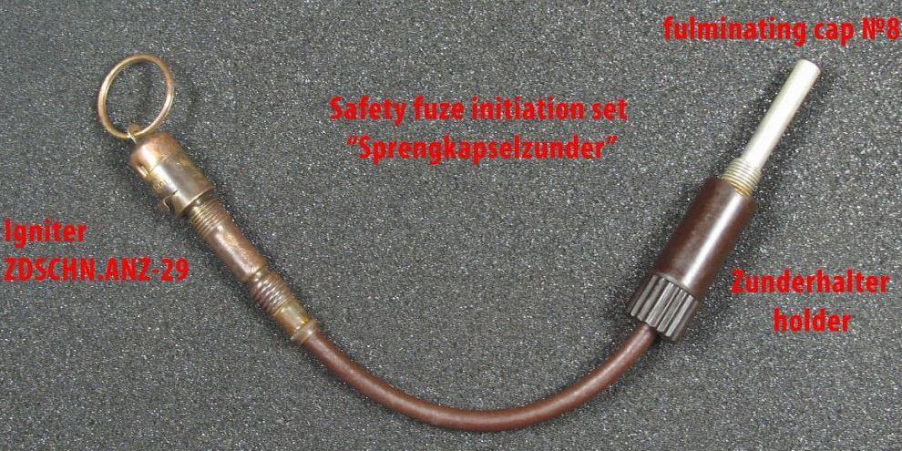

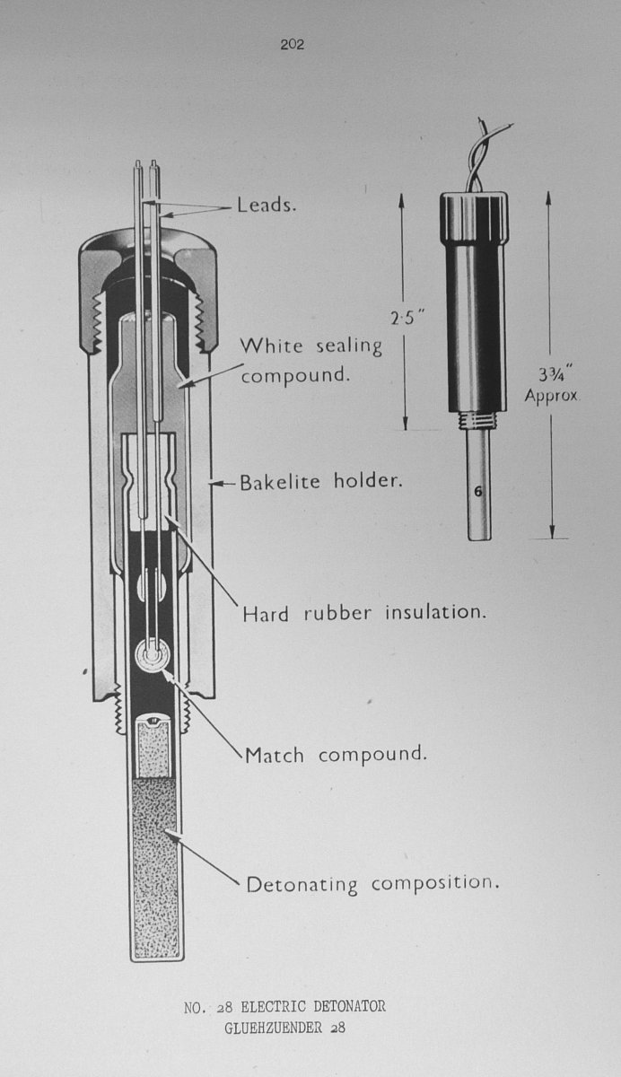

    фото №1 - Германия. ВОВ. Часть (причем ОПАСНАЯ!) от ЗТП (наиболее вероятно) или электродетонатора. Самая опасная часть у него- "стерженёк". Это капсюль-детонатор. См. схему.
    Да там не остатки...там ПТАБ-2,5-1,5 (судя по ХАРАКТЕРНОМУ стабилизатору) в "полном составе", только развалилась (развалили) на две части. Следовательно в головной части и основное ВВ, и допдетонатор, и КД взрывателя присутствуют.
