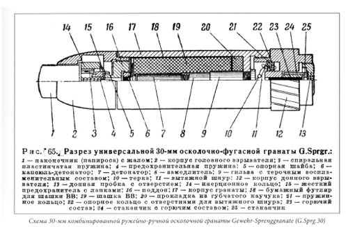

    хочу сказать что если нашли неизвестный придмет то хотябы его не разбирайте пока не узнаете что это,просто я нашел такой предмет на нем позициях,думал ручка с сельхоз техники привез и бросил дома водворе,хорошо руки не дошли ее раскрутить или постараца нажать кнопочку)))
  5. GEBELS
    GEBELS Stabsgefreiter
    187
    Rostov
    а окозалась вот такая х...ня!!!
