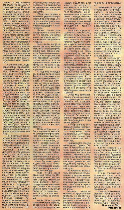

    Небольшая статья из журнала.

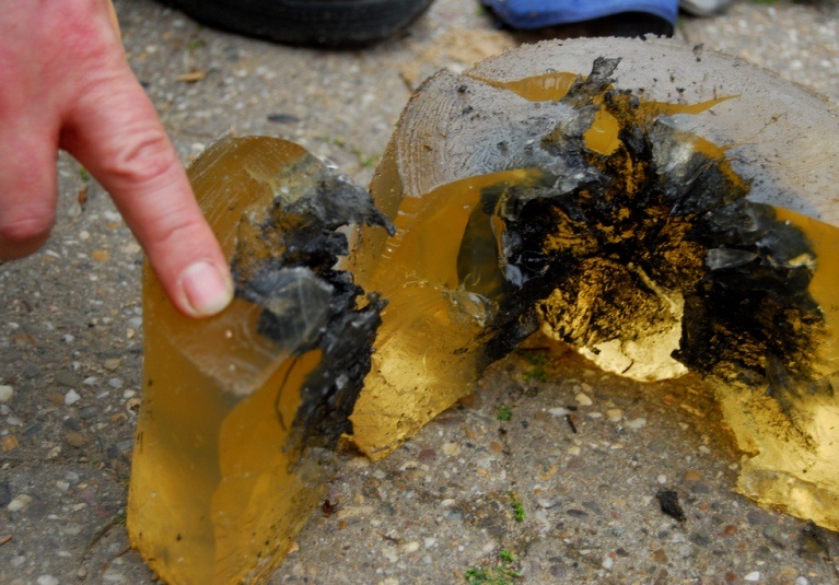

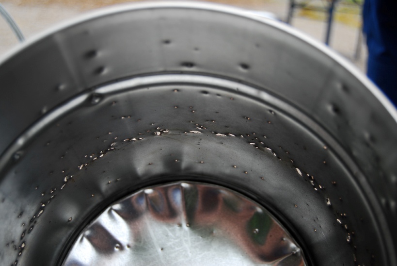

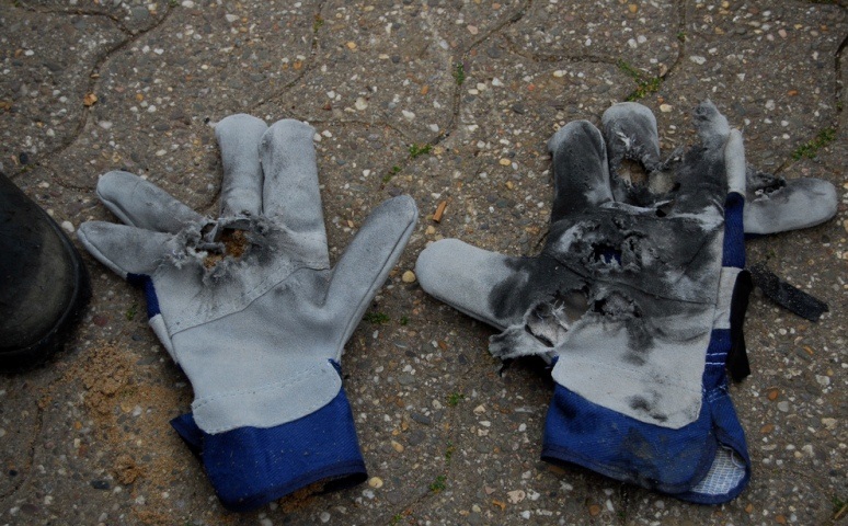

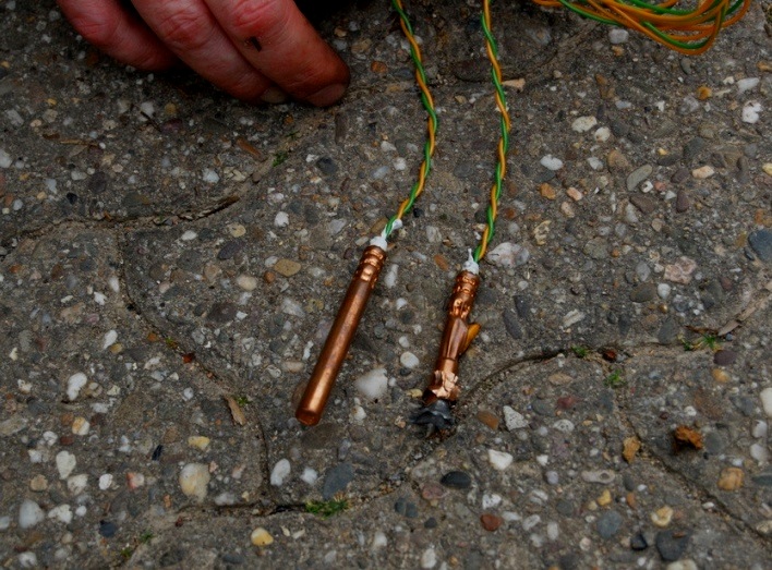

    Действие детонатора.
    Немецкие «МЧС» проверяли действие детонаторов.
    Объекты воздействия: плотные перчатки, жестяное
    ведро и баллистический гель. Маленький «пыптык»
    может наделать много делов…
    Камерады будьте осторожны.
    С уважением GINDENBURG.
