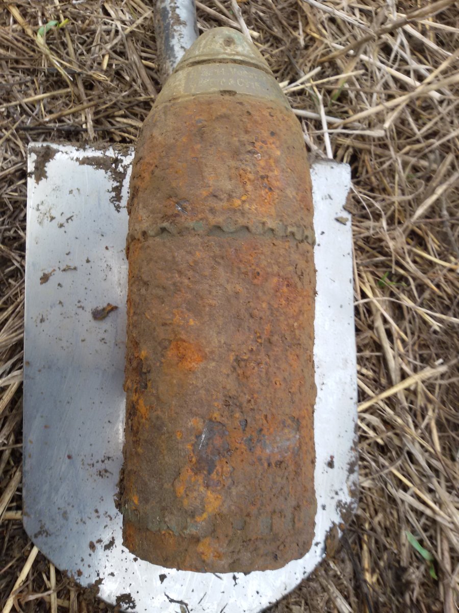

    Доброго вечера.
    Помогите с определением данных предметов.

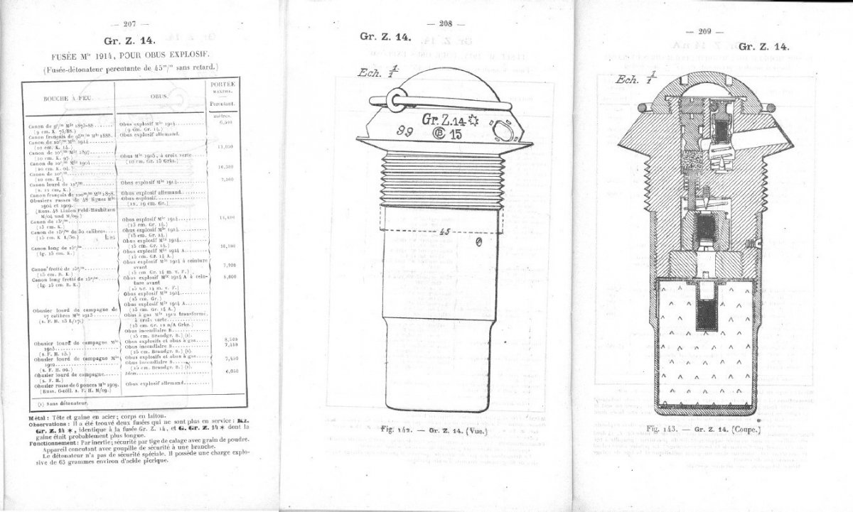

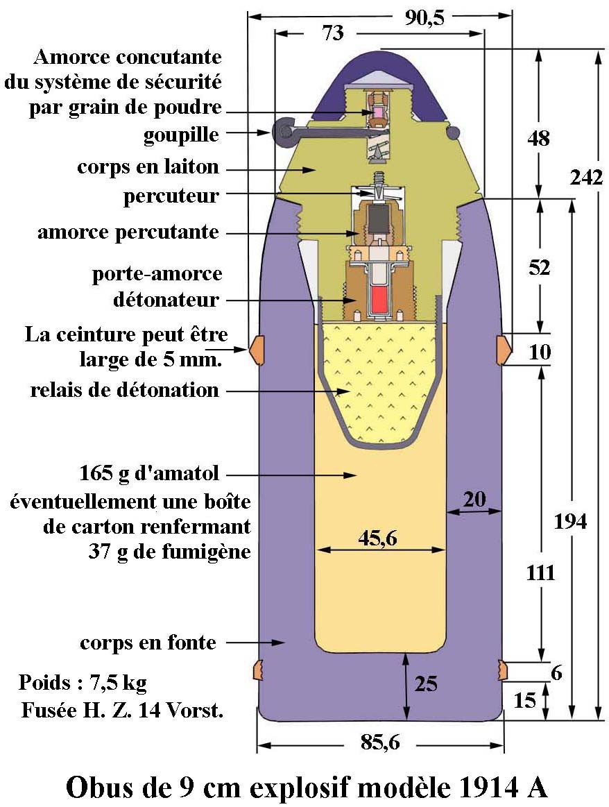

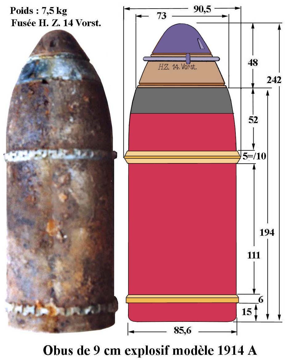

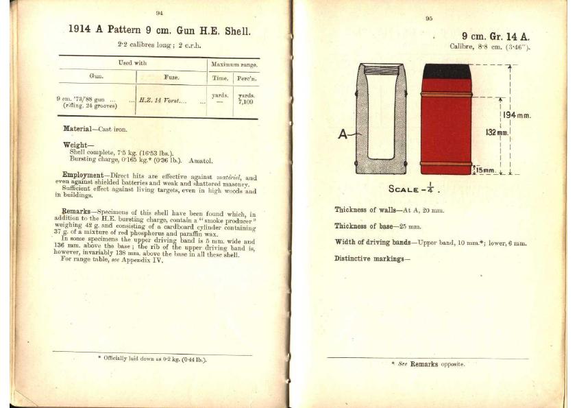

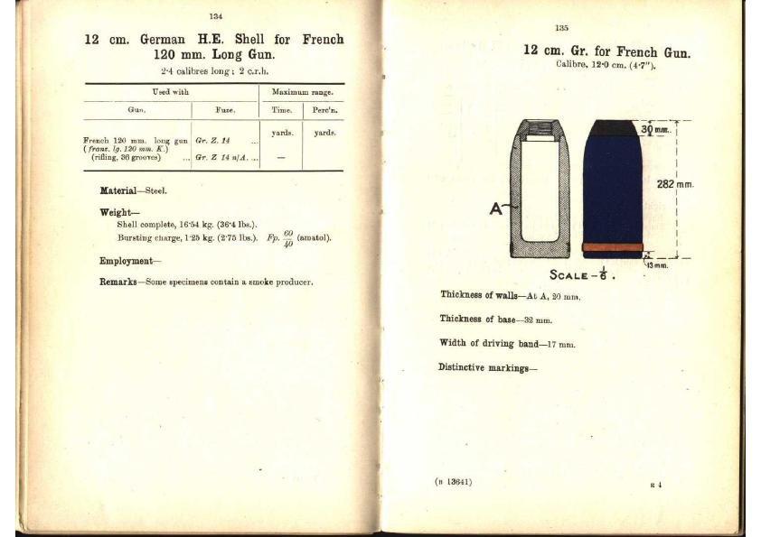

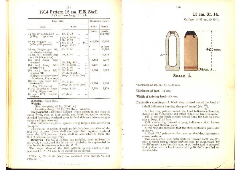

    Думаю это немецкие 9 и 15 см фугасные снаряды с ВЗРЫВАТЕЛЯМИ H.Z. 14 Vorst и Gr.Z. 14 ударного принципами действия. По 15 см возможно два варианта (корпусов!). Начинка что там, что там либо аматол либо ТНТ (а на самом деле Х.З. что могли напихать)..Остальное на схемах.
    P/S Вроде с калибрами угадал, исходя из размеров фискаря и коробка спичек. Но не буду настаивать на 100 процентном попадании.

    Дервиш спасибо, все кратко и понятно.

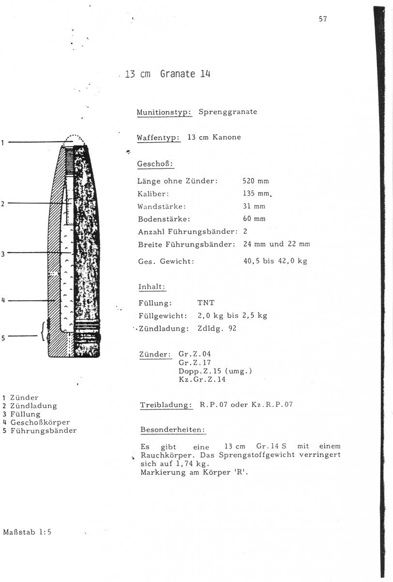

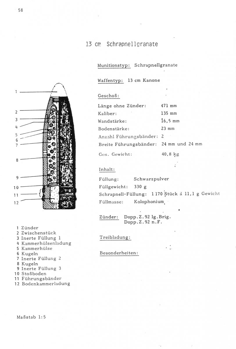

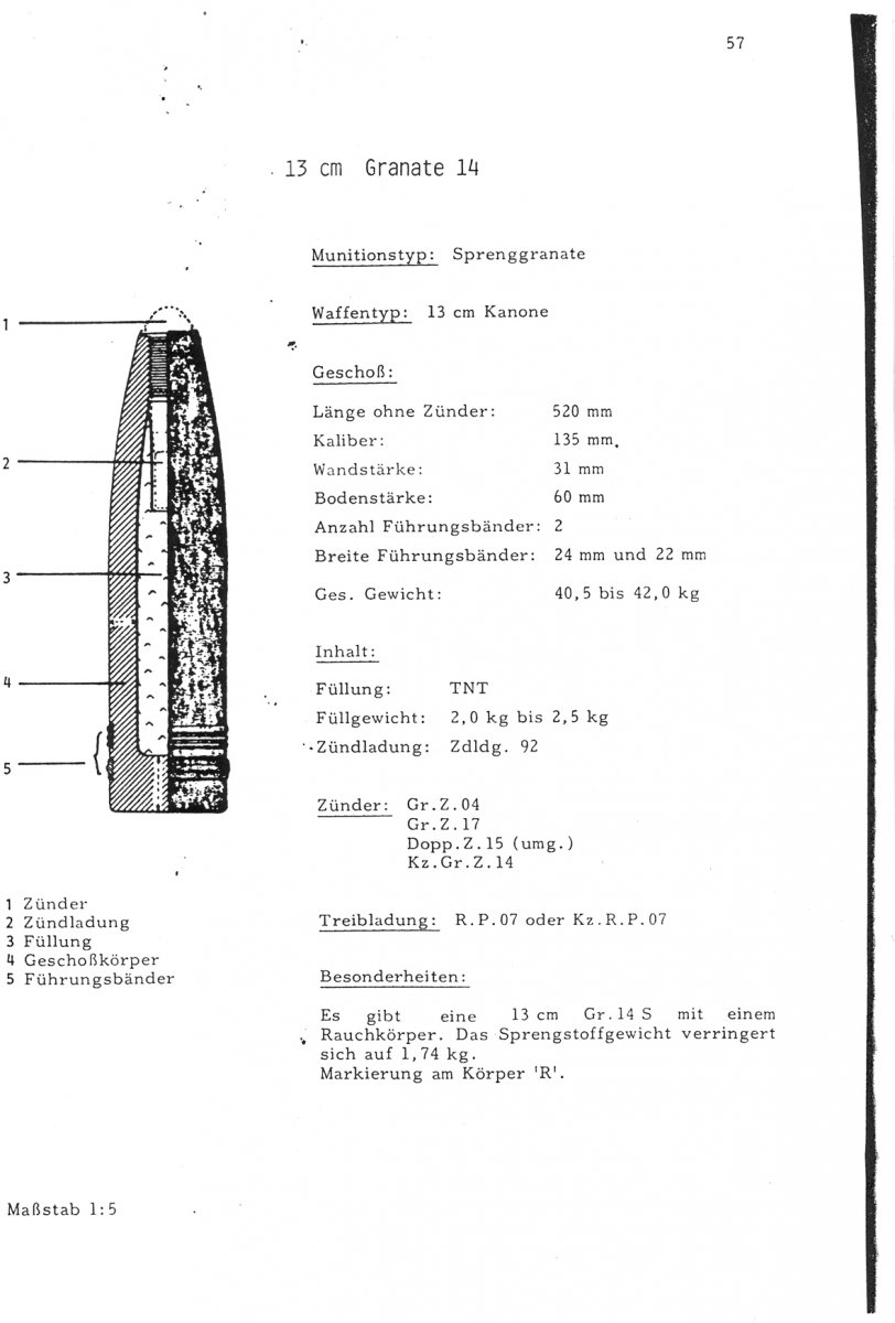

    Помоему последний германский фугас от 13 cm K09 guns фактически 135 мм.
  8. Дервиш
    Дервиш General-major
    5.428
    Не соглашусь и вот почему...Посмотрите ВНИМАТЕЛЬНО на форму снаряда у ТС и 13cm снарядов (что фугасного, что шрапнельного), а так же на количество ведущих поясков у снарядов...
    Фото взято здесь http://www.kaisersbunker.com/cc/cc04.htm

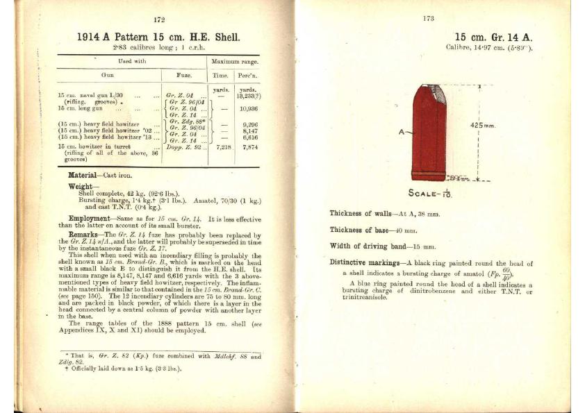

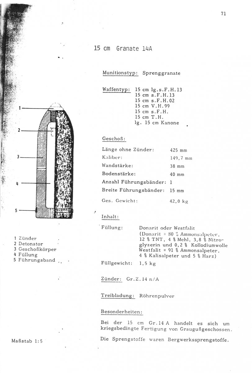

    Но и по 15 см. Вы не навели схемы с переходником от взрывака к корпусу. Там только шрапнели имеют колпак но там стоят трубки 12 ки а не взрыватели. На Вашей ссылке по картинке (не селен в немецком) но там помоему год выпуска модификации L 1918, а я ссилаюсь на канон 1909 г. возможно и снаряд был другой. Плюс обективно по фото спичечный коробок 5 см. три там не войдет.

  10. Дервиш
    5.428
    Схему то с переходником под ВЗРЫВАТЕЛЬ 15 см снаряда привести можно - это не проблема. Но думаю мало вероятно встретить именно ЭТОТ снаряд...
    Более подробно о 15 см боеприпасах здесь http://humanbonb.free.fr/indexSfh1902.html

    не однозначно 3 коробка не влазят
    получается 13 см
