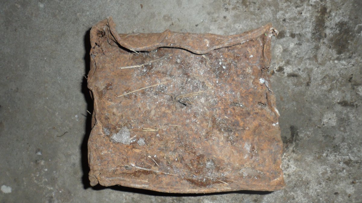

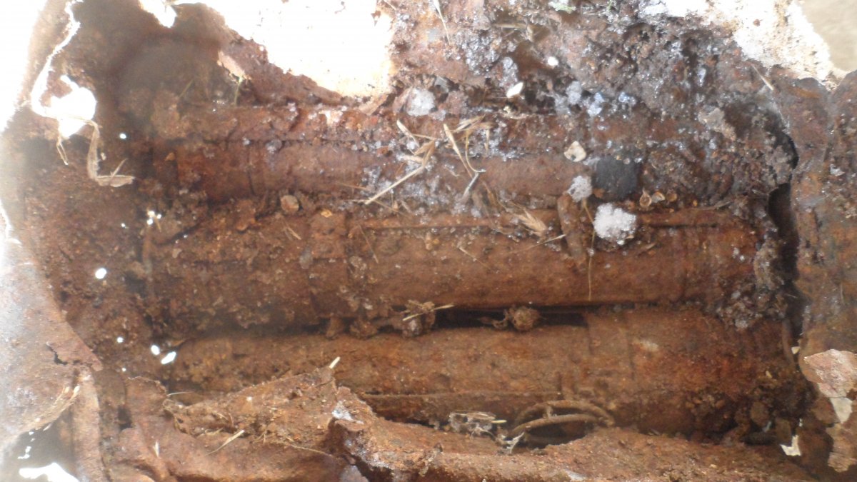

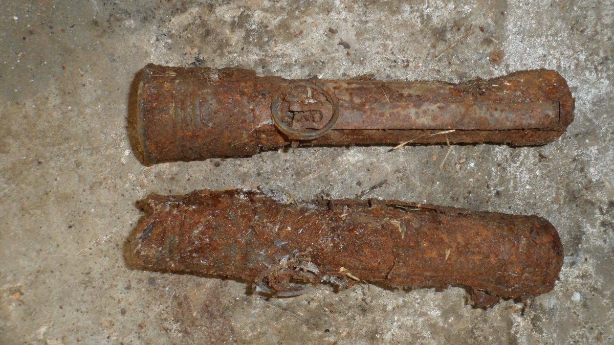

    1) Цинк с ручками от гранат, от каких и возможно ли их дезактивация?

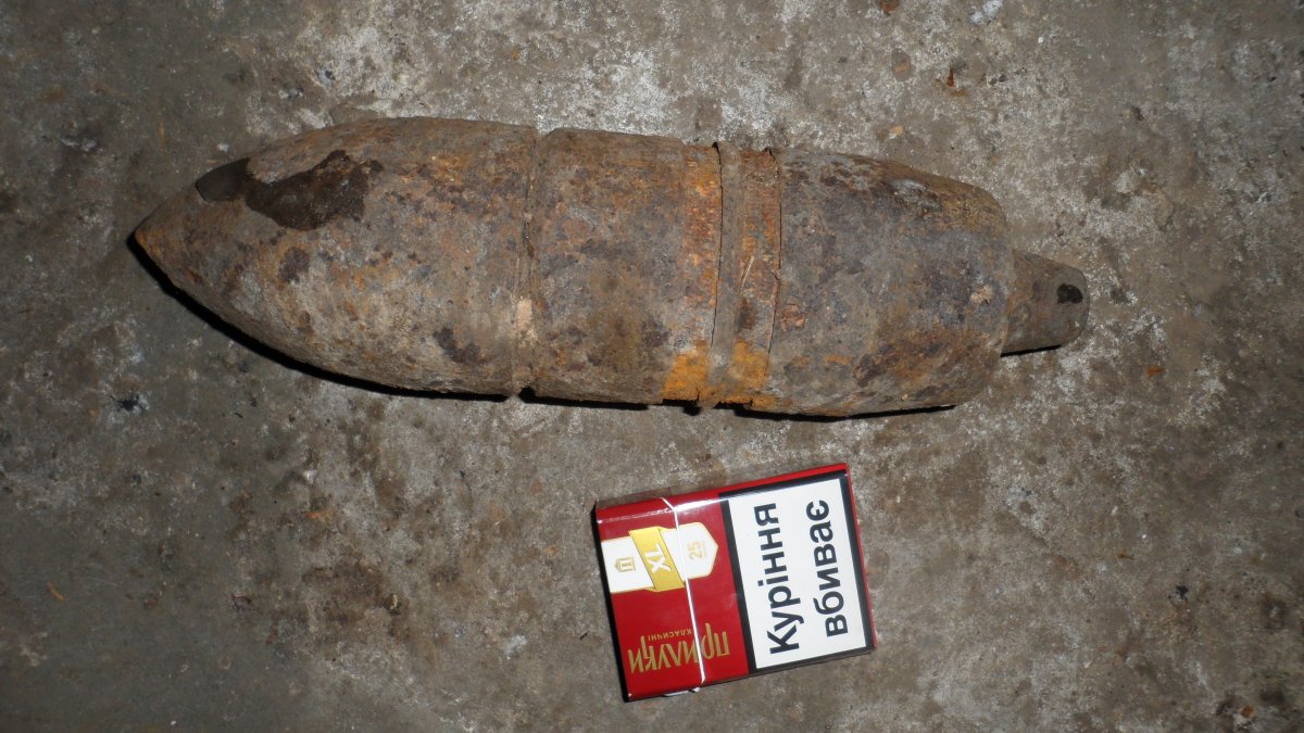

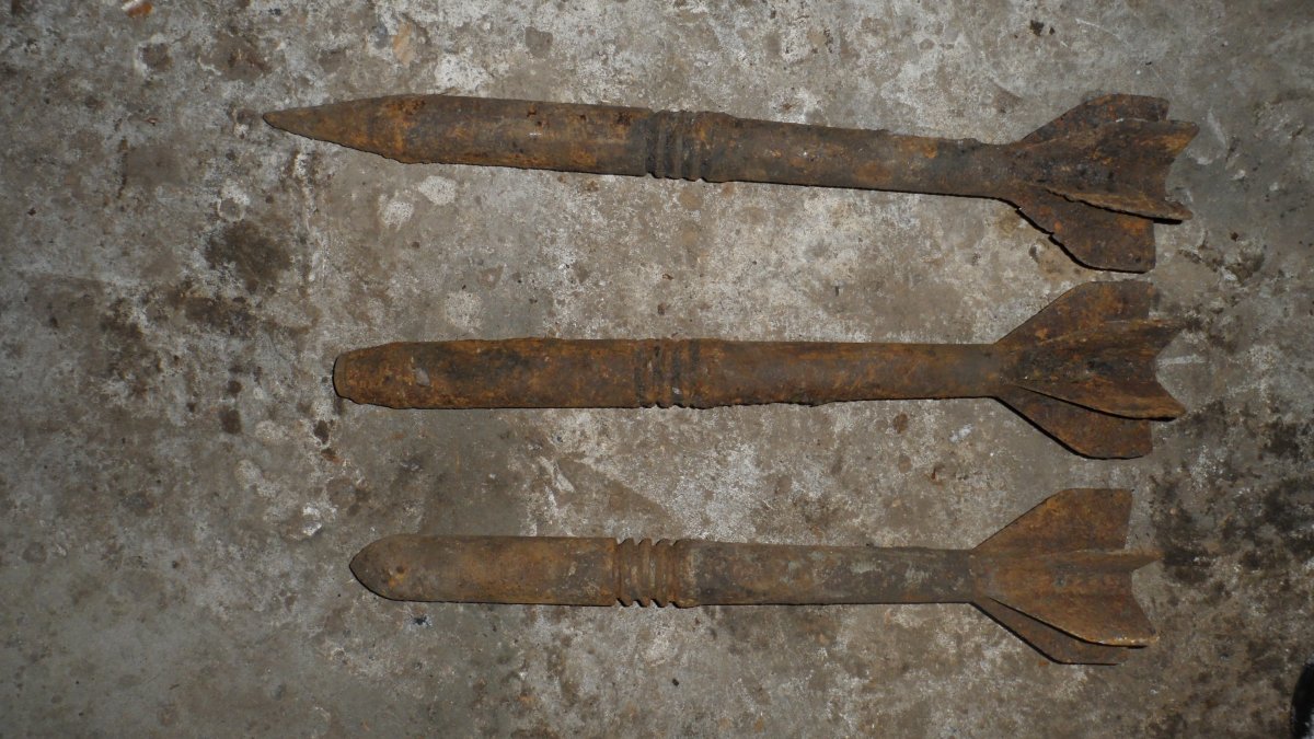

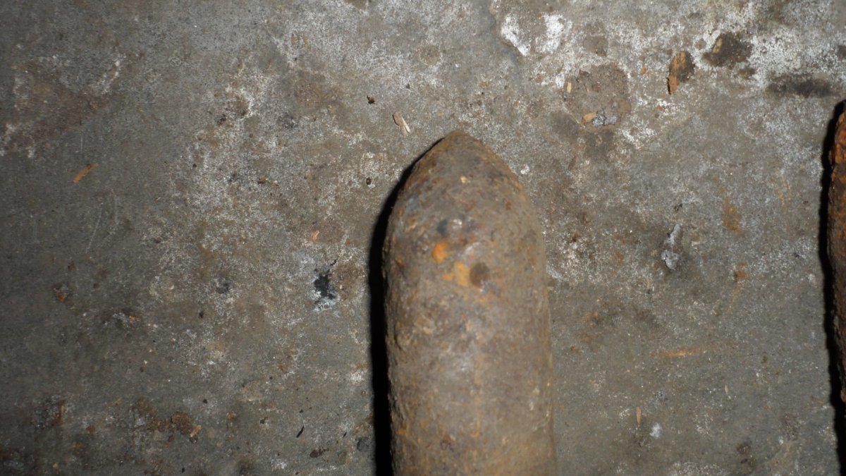

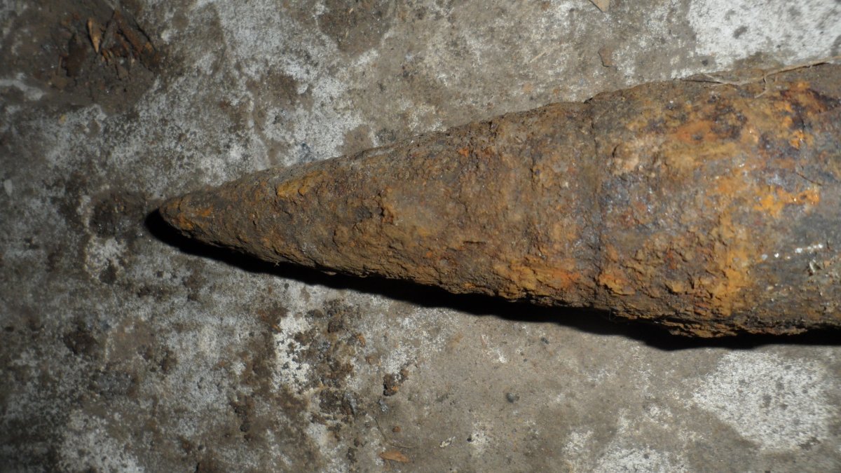

    2) ВОПы похожы на бронебойные, но у них отличие в носиках, насколько опасны? если можно подробней что это
    Останнє редагування: 15 лют 2017
    Volocuga подобається це.

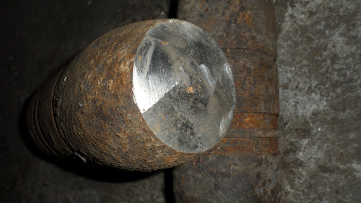

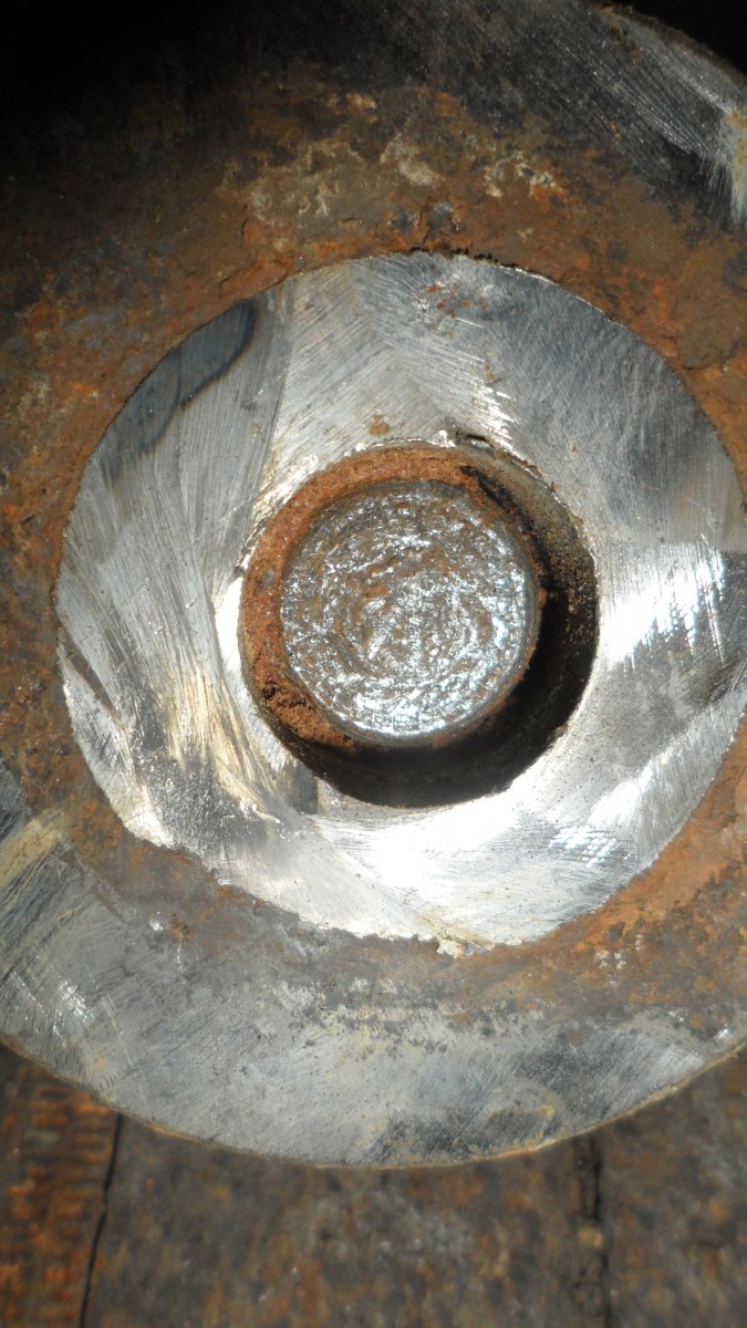

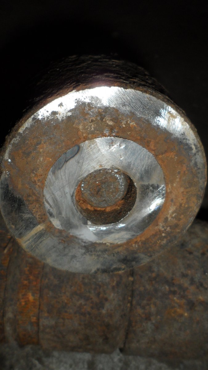

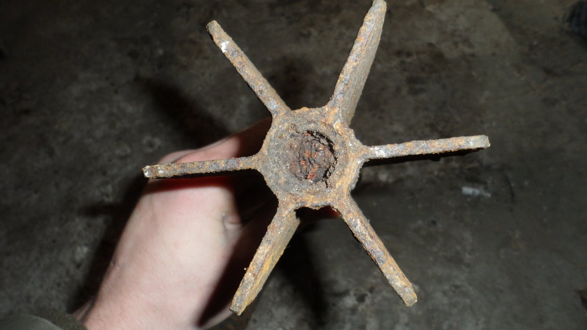

    3) Собственно два вопа, от чего хз, бронебой? один болгаркой почти разобрал:D в жопе вопа внутри виднеется стержень, насколько опасны?
    вес одного 9.5кг

    Продайте болгарку, доки не пізно.
    Стажор2, vostok917, MadOrk та 9 іншим подобається це.

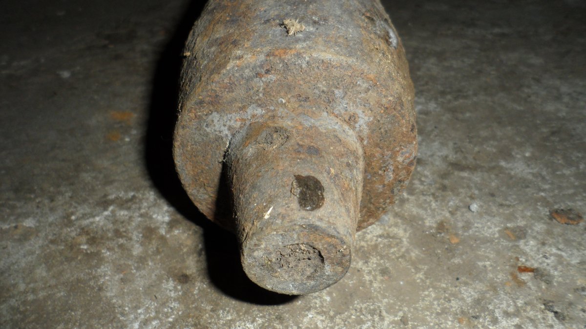

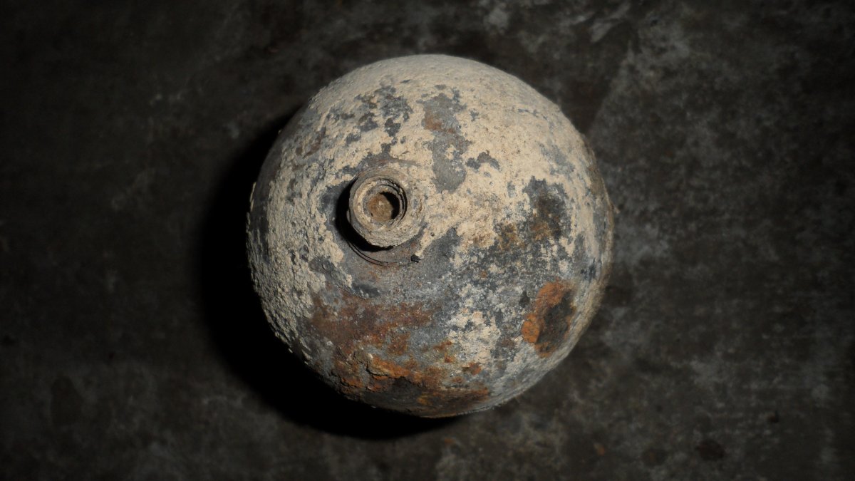

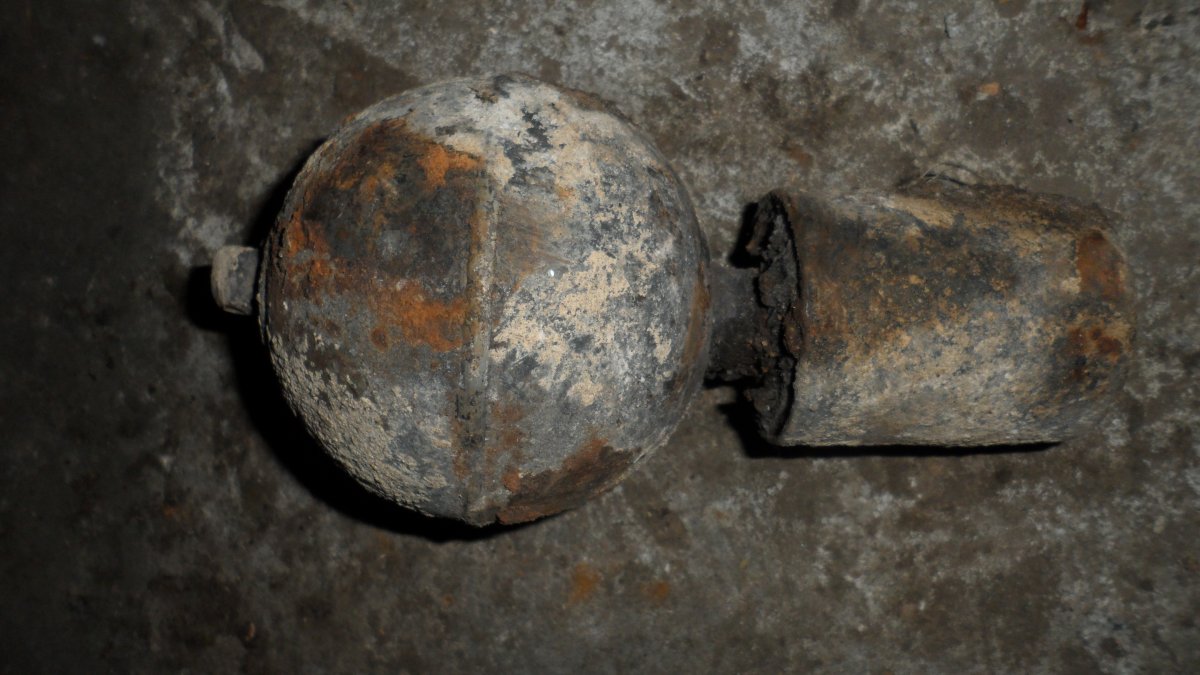

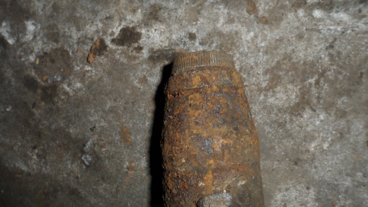

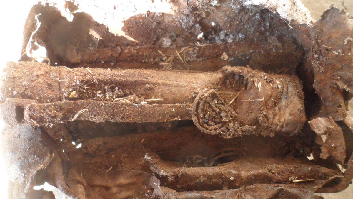

    4) не могу даже представить что это... есть предложения? шар внутри пустой

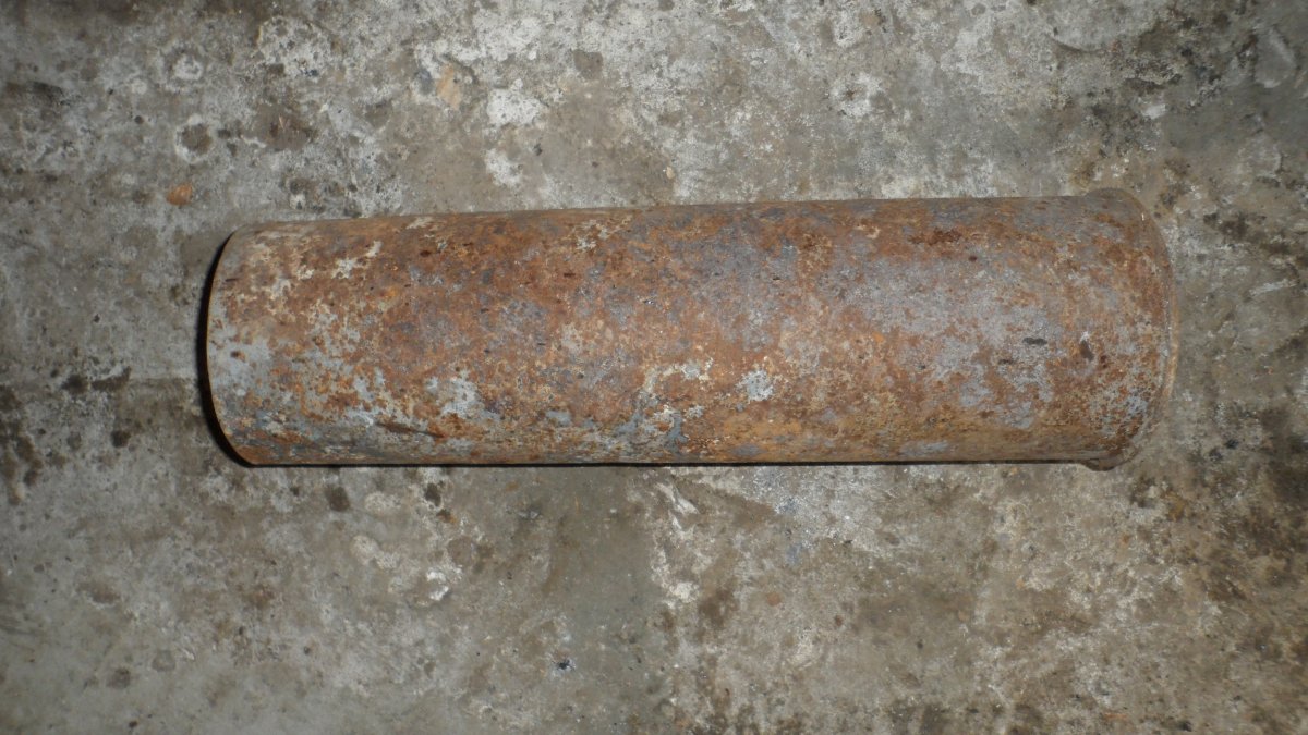

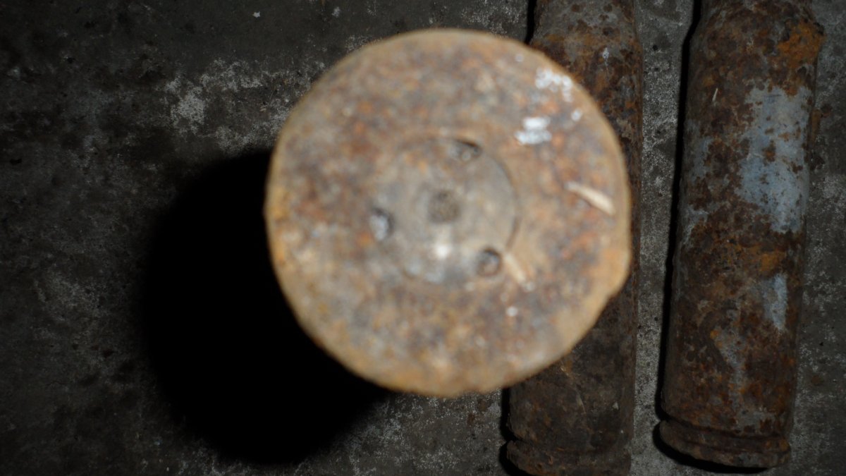

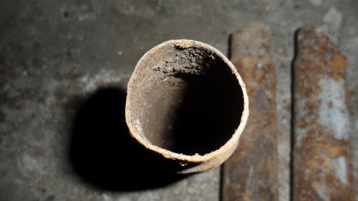

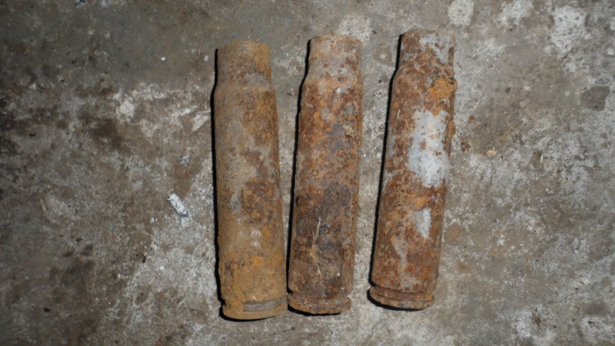

    5) Гильзы

    Ручки - с РКГ-3Е.
    Стрелы - с ОБПС ( нужно смотреть калибр по длине и форме). Скорее 125 мм. Металлолом.

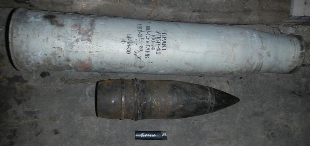

    Последнее - практика ПБР-412 с Т-54/55. Тоже металлолом.
    Друг Хімік, Volocuga та Сварожич подобається це.

    Гильзы - 30Х165 с 2А42 ( 2А72) - БМП-2, БМД-2, БТР-3, БТР-4.

    не понял насчет последнего

    А шар - резервуар с жидким азотом ( для охлаждения ИГСН) от ПЗРК "Стрела-3, "Игла"
    votaga, Armes, Друг Хімік та 3 іншим подобається це.

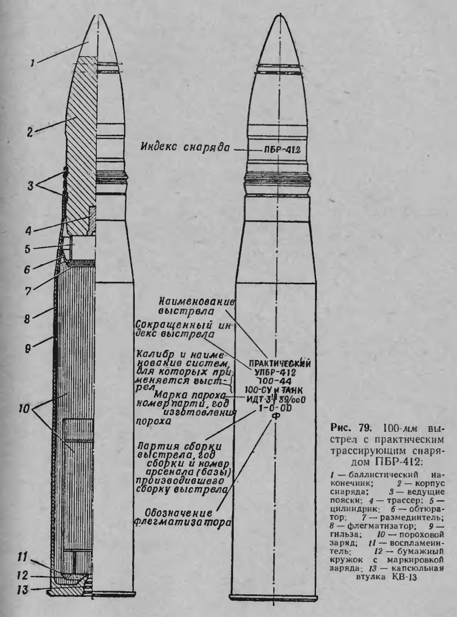

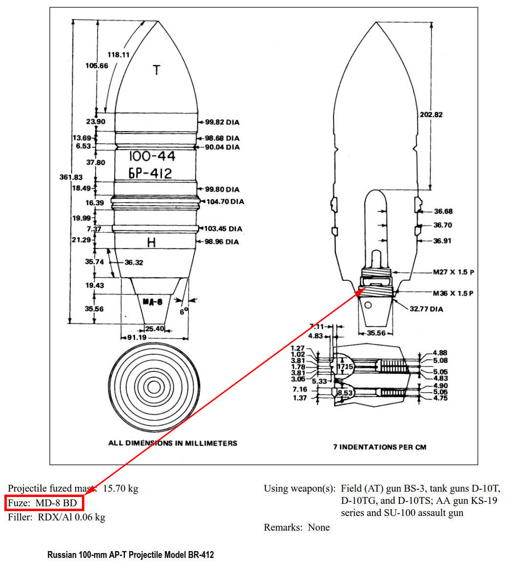

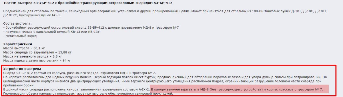

    Хочется выругаться, причём многоэтажно, но природная скромность не позволяет. Какой это ПРАКТИК и КАК БР-412, что изображен на фото в ответе, может быть практиком!!!! У практика ПБР-412 кроме трассера в "жопе" НИЧЕГО НЕТ!!!! См. схемы. Как говориться почувствуйте разницу. БОЕВОЙ БР-412!!! Всего лишь надо было на том же сайте где Вы Alexandr167 привели ссылки по "стрелкам" ГПЭ найти инфу по тому КАК размещён (разнесён) ВЗРЫВАТЕЛЬ МД-8 в снаряде http://www.russianarms.ru/forum/index.php?topic=10968.0 . Это первое. Ну и конечно же там же есть инфа по ПРАКТИКУ - фото, схемы http://www.russianarms.ru/forum/index.php/topic,13113.0.html....Это второе
    Народ!!!! Ну серьёзнее относитьсесь к идентифакции. Это третье.
    Ну и четвёртое.
    Вы ИДИОТ!!! Не огорчайтесь - это не надолго!
    А зачем смотреть калибр???? Если меня память не подводит, то - у 100-мм - 4 пера в "заднице", у 125-мм - 5 "перьев" и остаётся только 115-мм БОПСы у которых 6 "перьев" как на фото. И всё.
    P/S На "Анкер-1, и -2" явно не тянут если что.
    Vesel'chak, Лесной комар, MadOrk та 8 іншим подобається це.

    Соглашусь в одном - в том, что прикрепил фото Не ПБР-412 а боевого БР-412. С этим согласен.
    Но у камрада то ПБР-412.
    На фото же видно, что это не МД, а трассерная втулка. Она монолитная. А у боевого - трассерная втулка вкручена в МД, а МД в тело снаряда.
    Сам такие практические ( с трассерной втулкой находил ).
    Хотя от греха подальше лучше выбросить. Тем более уже не проверишь - втулка там или МД. Он его срезал.

    Смотреть длину стрелы нужно. А в 100 мм ОБПС с МТ-12 Рапира сколько перьев, если не секрет?
    Дервиш подобається це.
  17. Дервиш
    Дервиш General-major
    5.428
    Туплю, ой туплю...3БМ24 глянул...А про 3БМ2 даже и не "подумал"....Туплю.
    http://www.russianarms.ru/forum/index.php/board,1054.0.html
