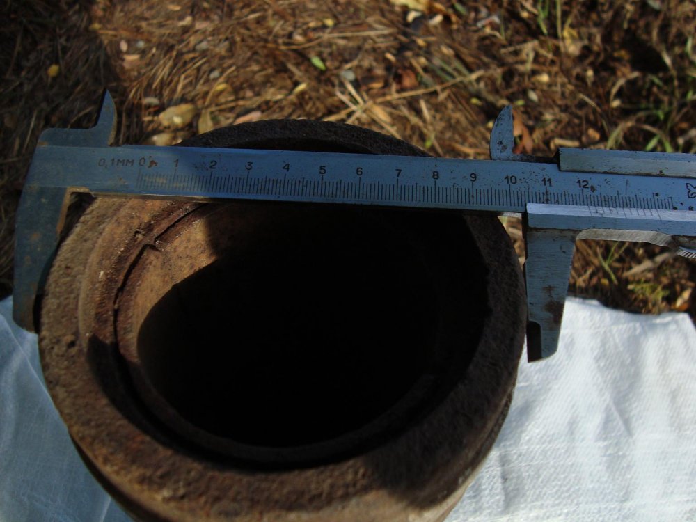

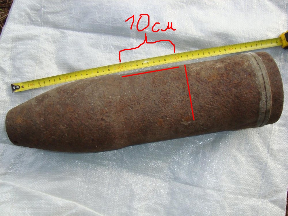

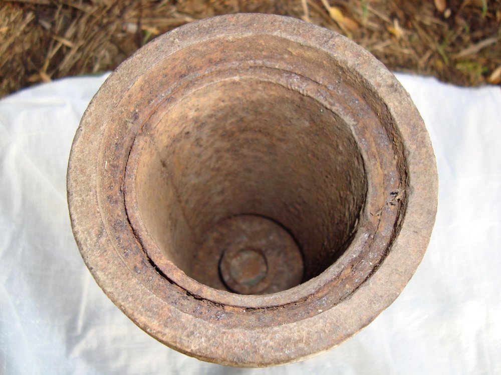

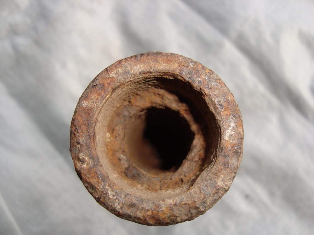

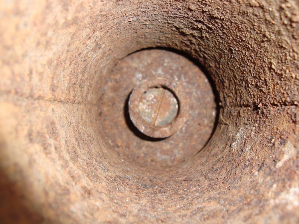

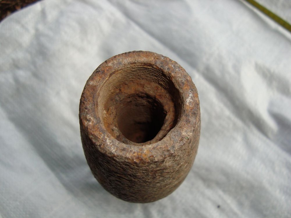

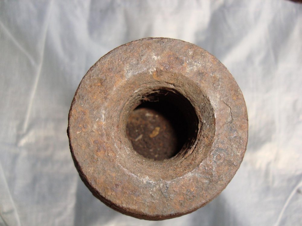

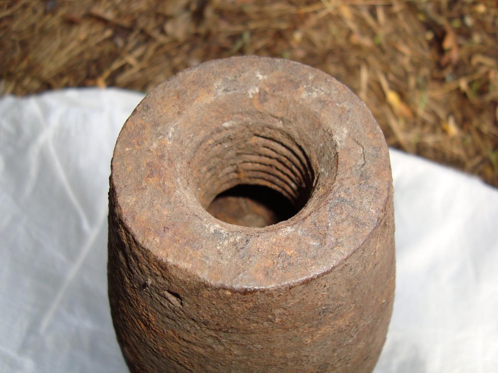

    Здравствуйте Уважаемые! Помогите определить два вопа,спасибо!
    1. Пустий ММГ різьби крутяться
    2. Состояние на фото.
    3. Предохранительный оловянный колпак для транспортирования шрапнельных снарядов. Клеймо Петербургского...
    4. Латунь. Діаметр 35мм.
    5. ММГ снарядного підривника

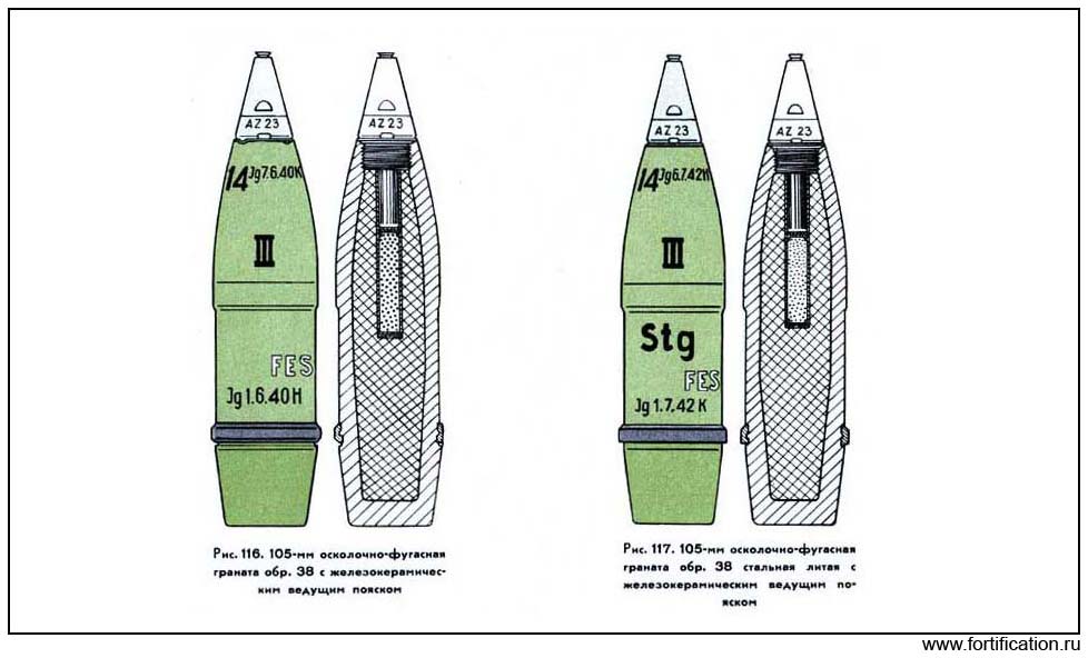

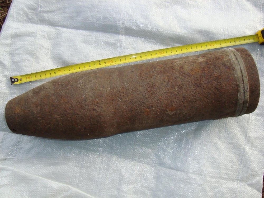

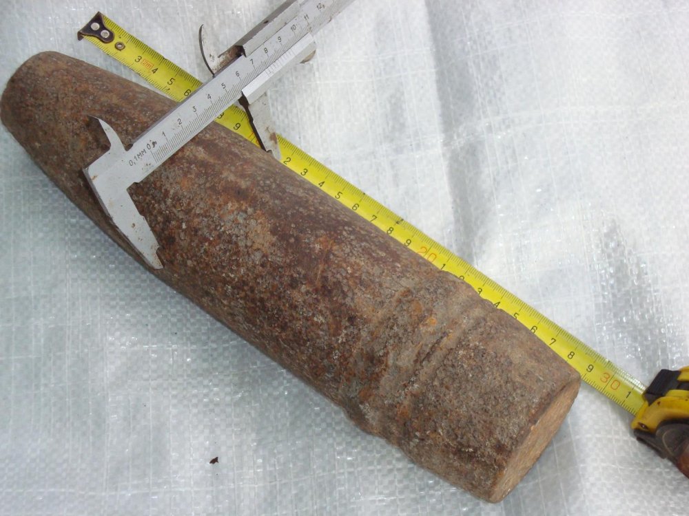

    второй 75мм оскол немец 34 AL с Fes пояском(метало керамика) но без шайбы(или плохо видна) и взрывака..

    сверху по больше похож (только похож) может и он на 105мм немца агитационный.

    Шайба в смысле переходник,если да то он там есть,плохо видно. А какой взрывак был был на нем? Спасибо.

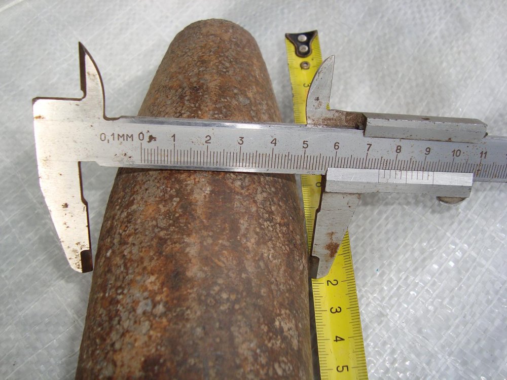

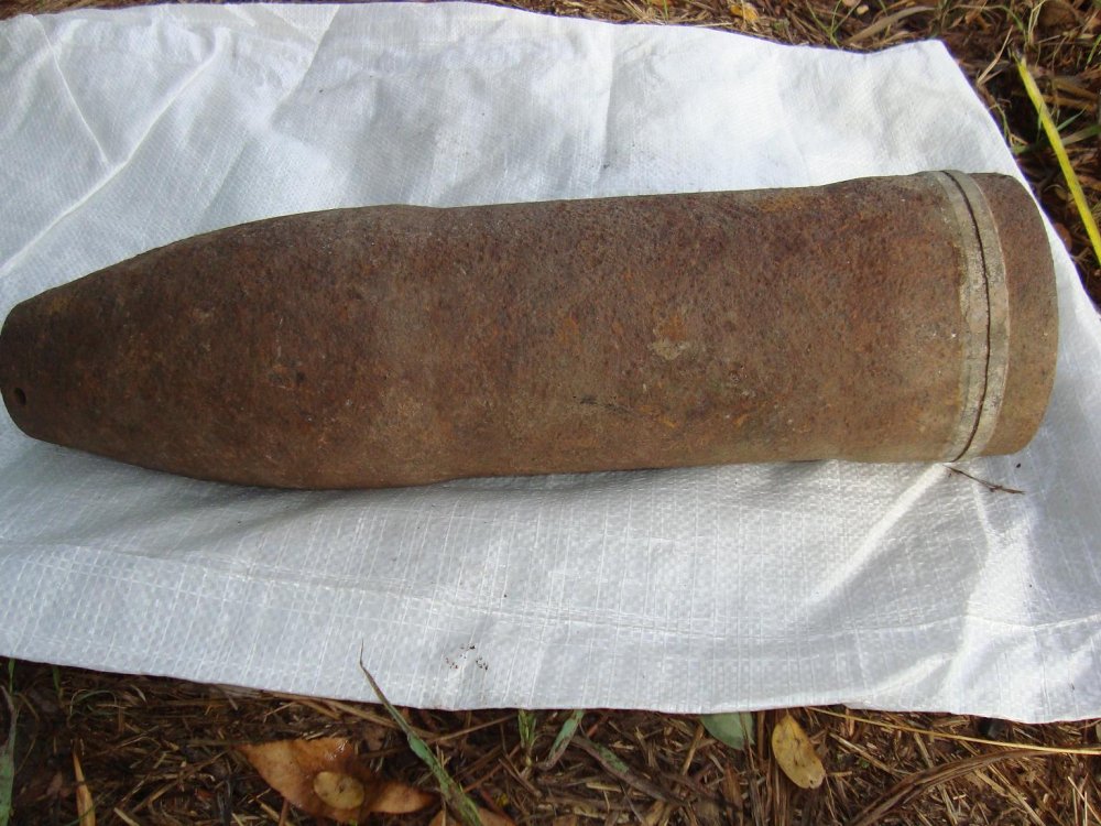

    Намного больше 105мм, 120 минимум.

    Второй около 150 мм должен быть, если рулетка не врёт. :D

    на 75мм обычно шли взрываки klAZ23.

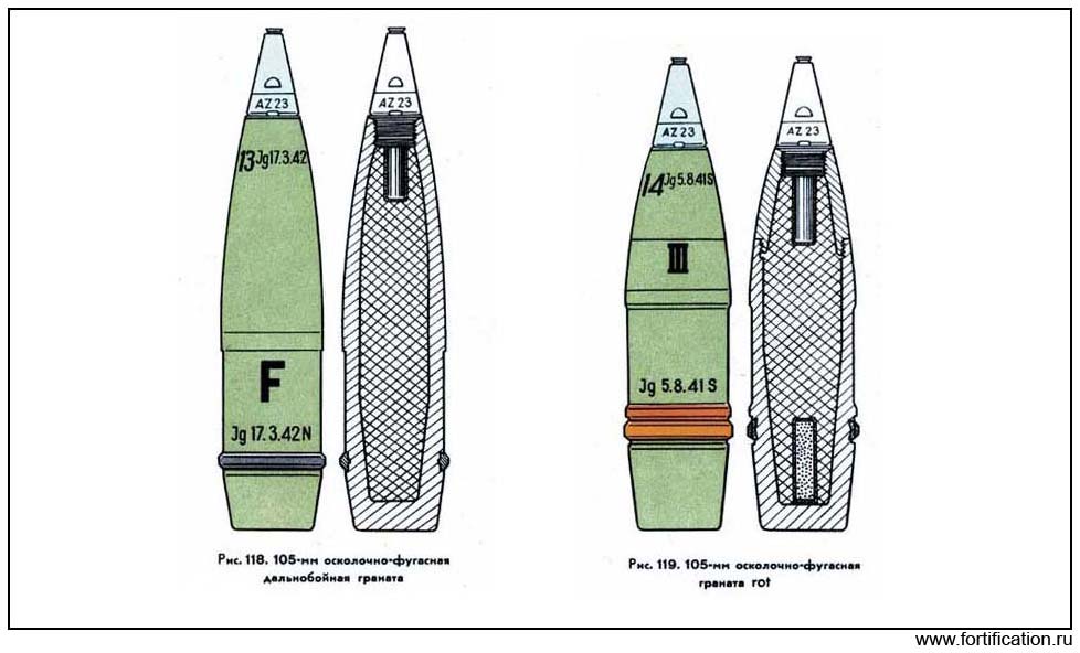

    ну тогда если это немец (Если) то осколочно фугасная граната 150мм без колпака 4,6 калибра.

    рулетка может на 1.5 см обмануть так как лежит неровно,это роли не играет? Если 150мм то чей,немец,фугас??

    чаще всего ставили аз-23.

    30см 150мм? у меня ни одного не попадалось 150го оф,меньше 50см.на фото 105мм оф

    не похож,хотя бы по одной причине-по ссылке двухпоясковый снаряд.да и модель совершенно другая.

    это 75мм,а у топикстартера-105мм,там даже резьба под взрывак на 10мм больше.75мм-34мм,105мм-44мм

    второй снаряд-немец,о нем и речь идет.

    Всё же мне кажется, что больше 105. А длина порядка 50 см там.
