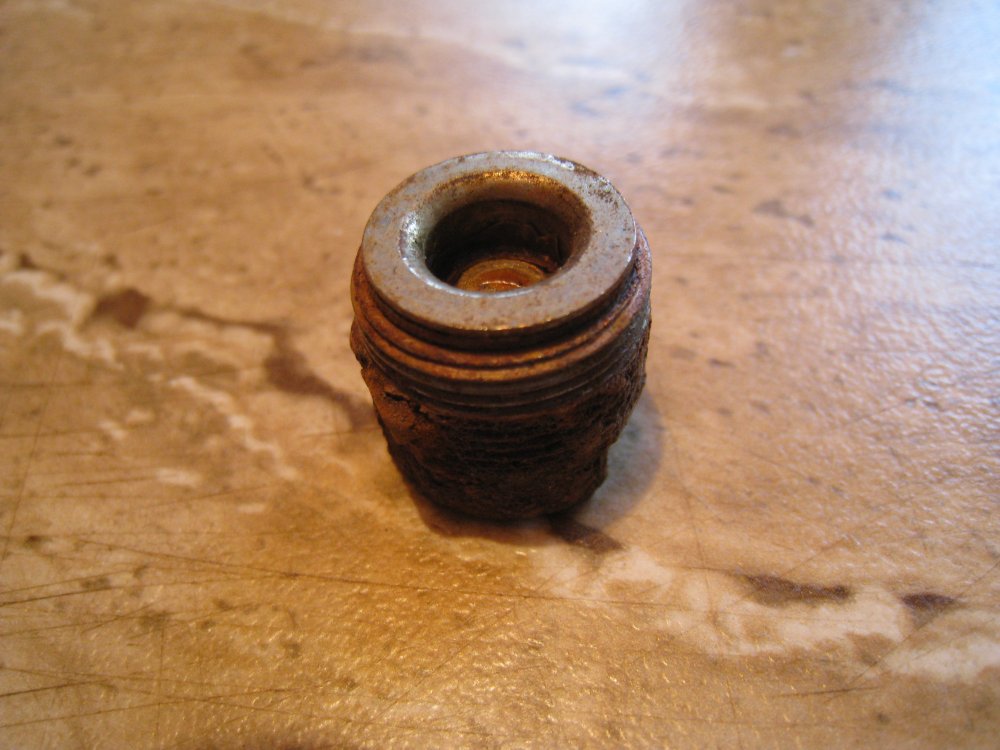

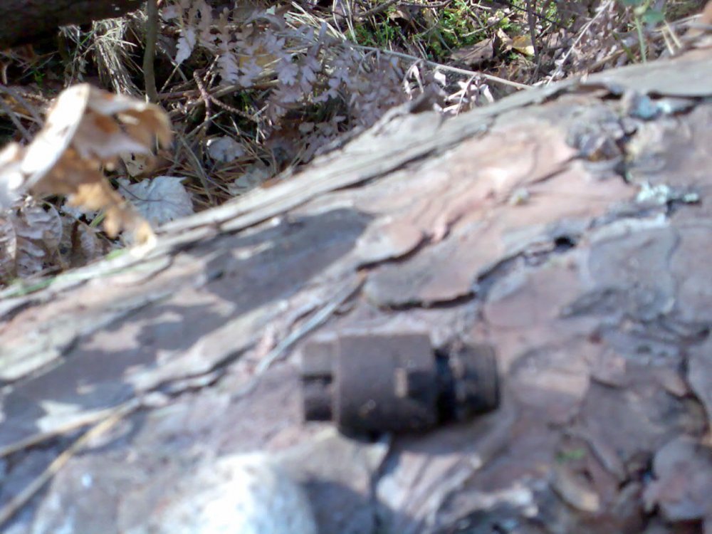

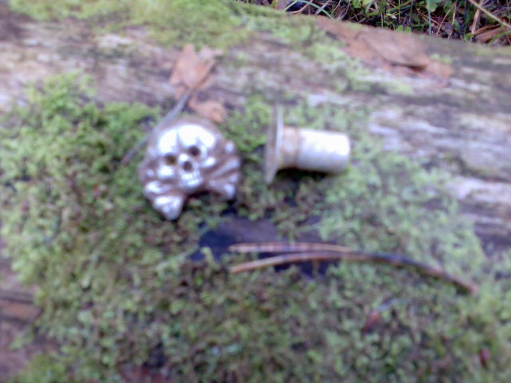

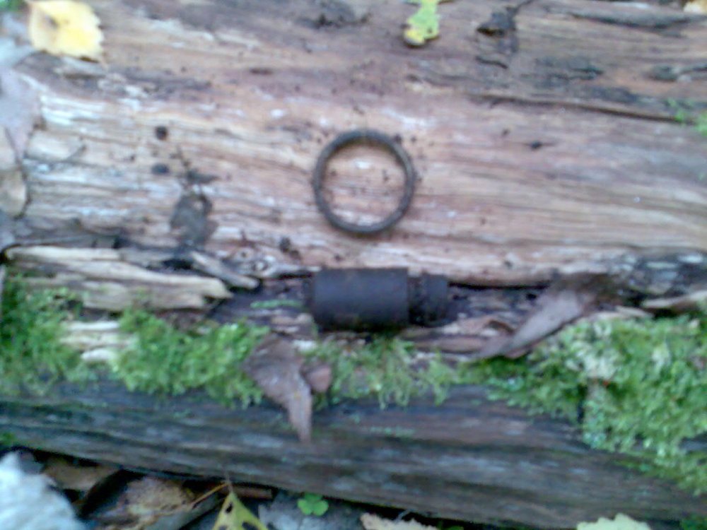

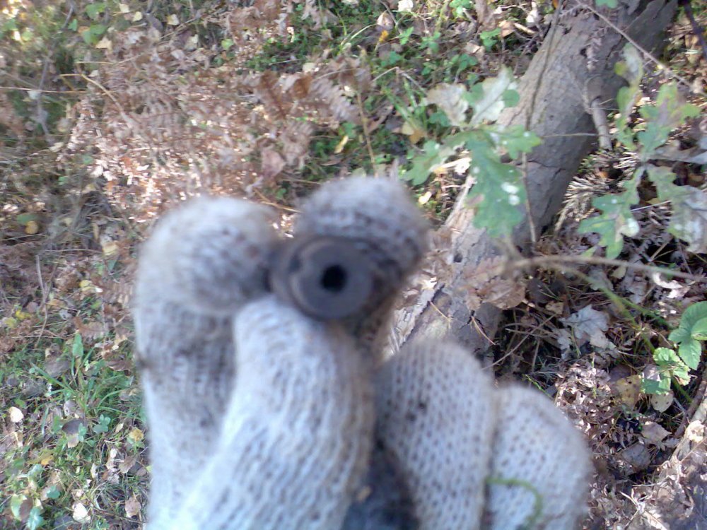

    Извиняюсь за качество телефонных фоток. Вот сегодня нарыл первый алюминиевый, а второй медный. Алюминиевая трубка заполнена чем-то. На медном закрутка, как на немецких взрывателях. Так, что решил не брать их. Опасны ли они? И правильно ли сделал что закопал обратно?

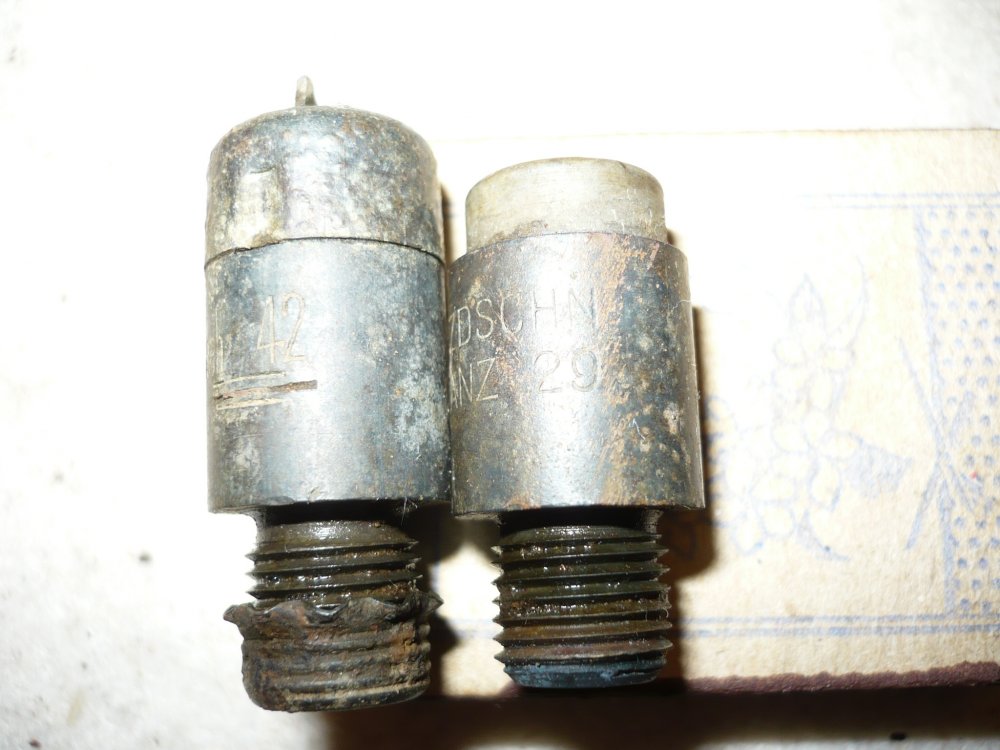

    Кому надо, тот знает.

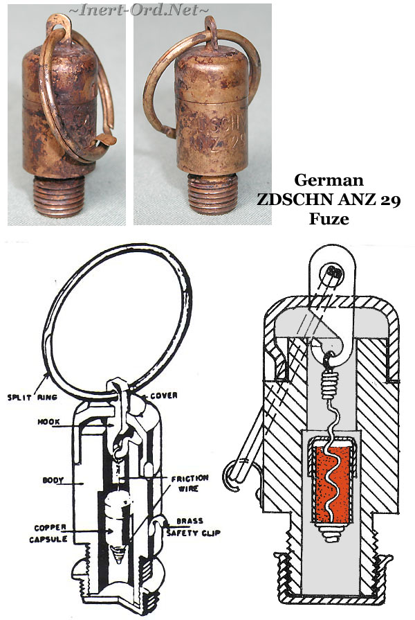

    Второй AnZ 29
    shef_ нравится это.

    На нем число 470 было.

    На первых фото предмет очень напоминает КД от взрывателя АМ-А. Если ошибаюсь, поправте. С ув.

    1-й опасен(детонатор),2-й(anz) безопасен/

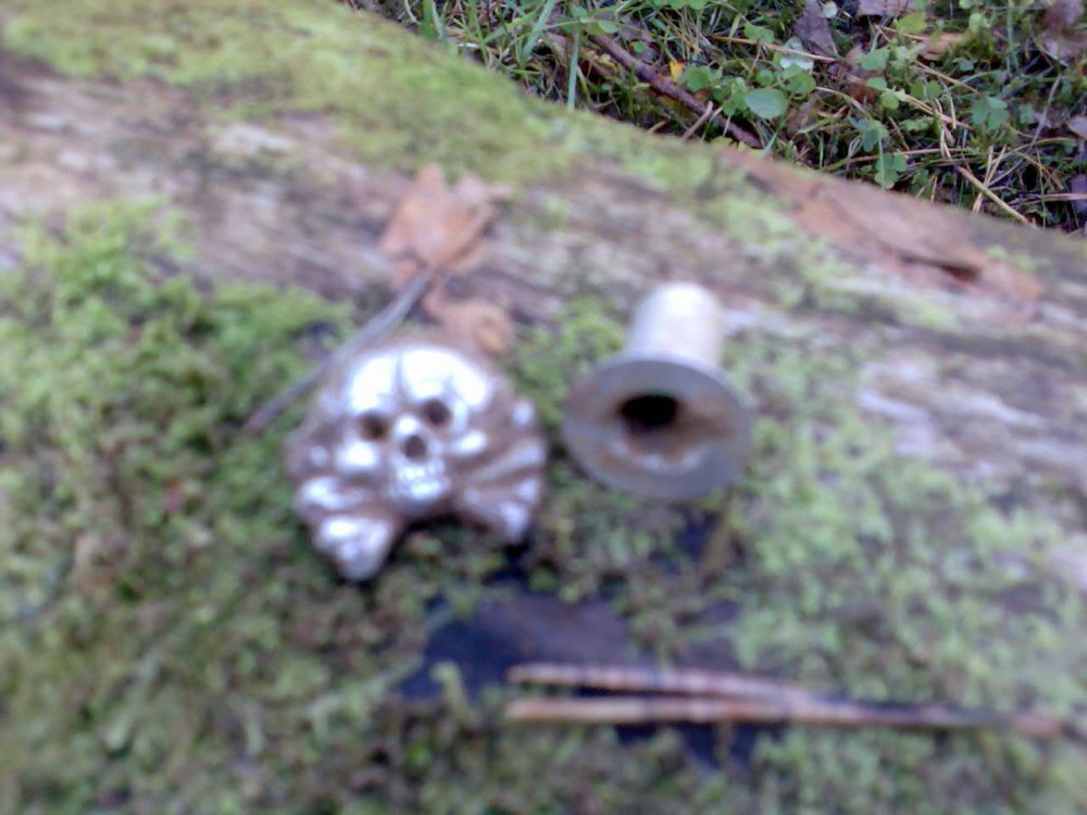

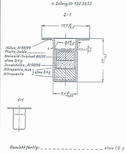

    "Алюминиевый" — лучевой капсюль-детонатор 38, SpKps №38. Ковырять опасно для пальцев и глаз.
    CFC, shef_, genfedotov и ещё 1-му нравится это.

    Терочный взрывак, если не ошибаюсь. Там и маркировка должна быть. С ув..

    Первый явно детонатор. По размерам плохо ориентируюсь (с эмблемами не имел дело), поэтому от чего , не предположу. Знаю только, что ковырять нежелательно. Если только попробовать промыть, может там только песок (нам-то не видно ;))
    Ну, вот, пока писал, Вам уже и точно ответили.

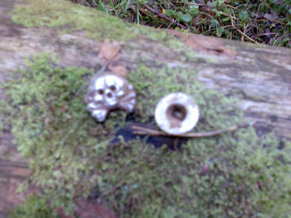

    Спасибо всем за помощь в определении. Нет, там не песок. Алюминий просматривается. А в медном ВВ нет? Тогда зря выбросил.
  12. shef_
    shef_ Stabsfeldwebel
    4.094
    Payse
    Да. Похоже.

  14. C00Lib1N
    C00Lib1N УберВопогмох
    4.533
    Гомель, Беларусь
    Нет, совсем не такой.
    У АМ-ов накольные, латунные, и габариты больше. На фото, 38-ой, он меньше, алюминиевый и огневого принципа действия.
    И условно говоря, у АМ — детонатор, а 38-ой это капсюль-детонатор.

    Нашел сегодня такие же:
    (лежат на спичечном коробке)

    Аллюминивый "грибок" очень опасная вещь,я уже писал ,приятель попробовал горелкой проверить ,рвануло так ,что раскололо тротуарную плитку.Так что про пальцы там ловить нечего.

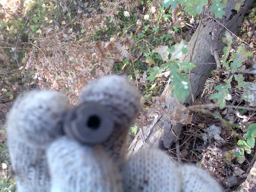

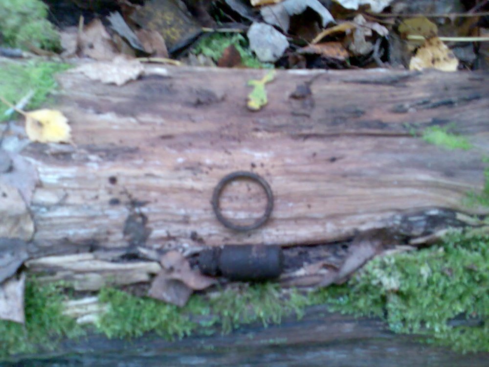

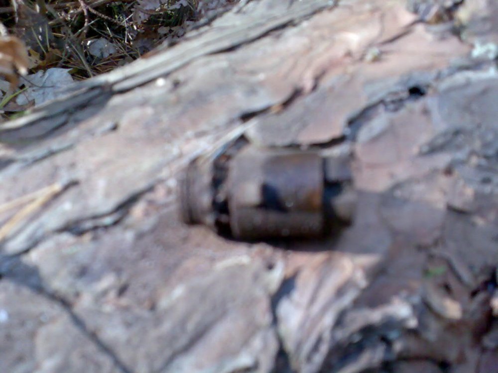

    Сегодня опять с кольцом попался. Сильно уставший, кольцо отвалилось прямо в пальцах.
